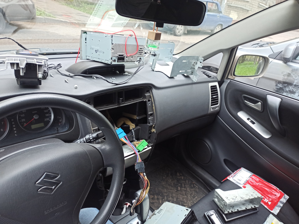

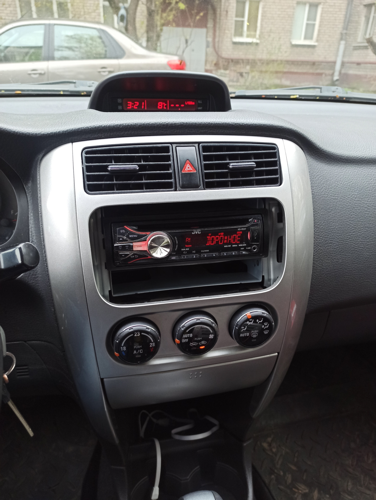

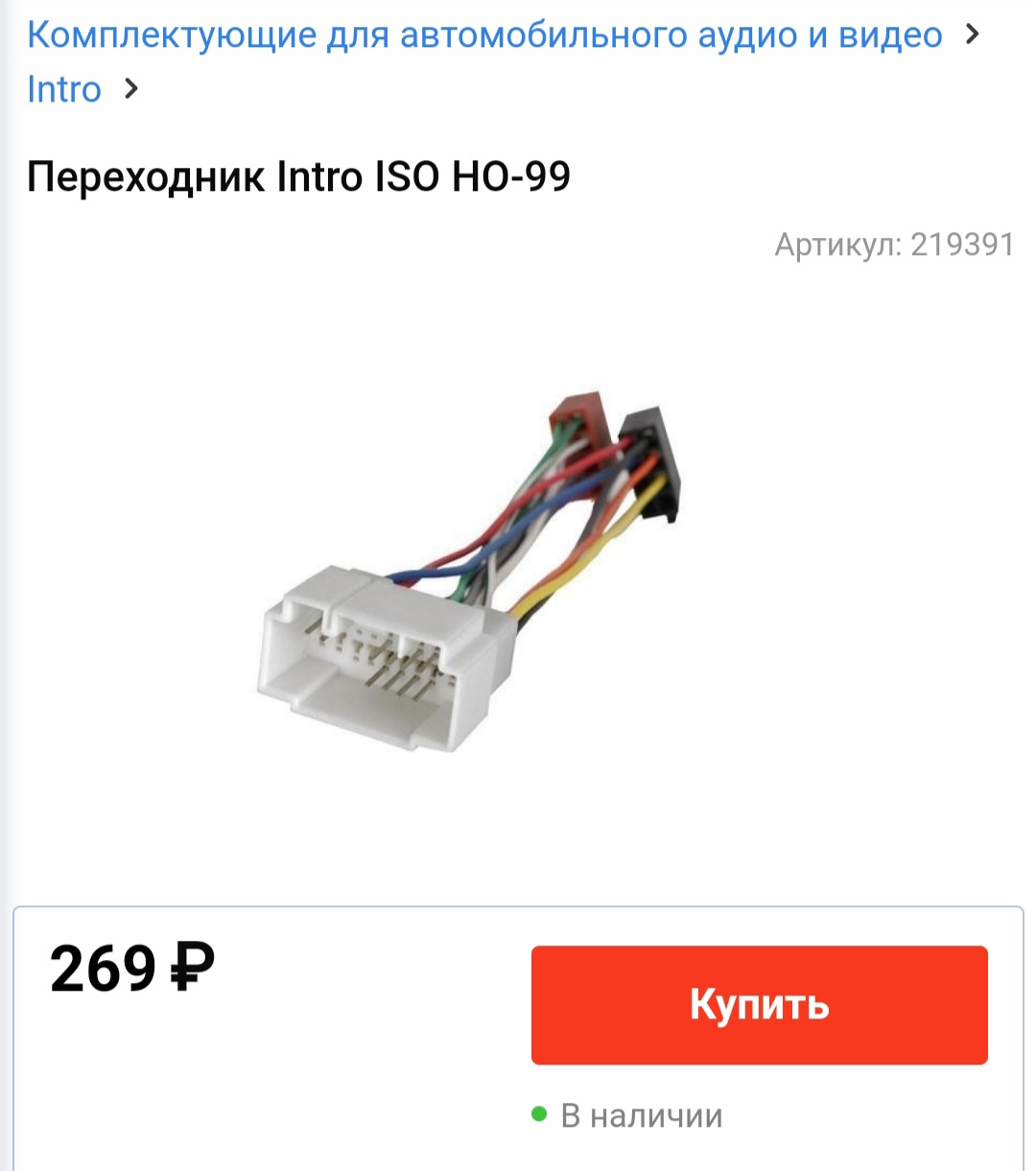

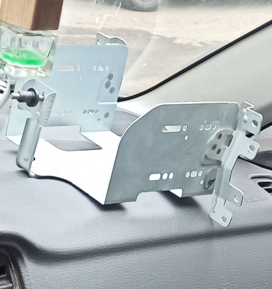

Всем доброго дня! Итак. Девушка попросила AUX в Лиану. Предыдущие владельцы пытались впаять его в штатную магнитолу, но звук получился отвратительный. Поэтому я принял решение поставить обычную 1din магнитолу. 2din конечно лучше, но денег на неё пока нет. Так как найти рамку под 1din на Лиану затруднительно, а новая от Metra ещё и стоит как золотая, я решил ставить как есть, а потом уже с этим что-то делать. Нам сейчас важнее функционал. Так что приобрёл переходник под ISO для Сузуки и других японцев и магнитолу JVC KD-R537 на Авито ( просто отзывы о ней хорошие, а продавали за 500 р.) Разбирал панель по инструкциям сузуководов, ничего хитрого нет, аккуратно отжать накладки и отвернуть 6 винтов. Я принял решение оставить родные салазки штатной магнитолы, дабы 1din встала плотнее. Они крепятся 8 винтами, по 4 слева и справа штатки.
По итогу воткнул переходник, вставил салазки от 1 din в штатные и собрал всё в обратном порядке. Да, выглядит не очень, зато работает. Пока этого хватит. Всем спасибо и ровных дорог!

Опоздал ты с этой темой лет так на 10. Все уже накупили рамки или 2дин магнитолы на али. Динамики меняй, Шуми двери, твитеры ставь в штатные места.
Я и говорю-на 2din денег нет и рамка 1din как из золота за 5000 р. ((
Из золота))). Там вся машина из золота. Я свою рамку за 2 продал. Бампер задний и передний знаешь цену? Молдинг переднего бампера 9000
