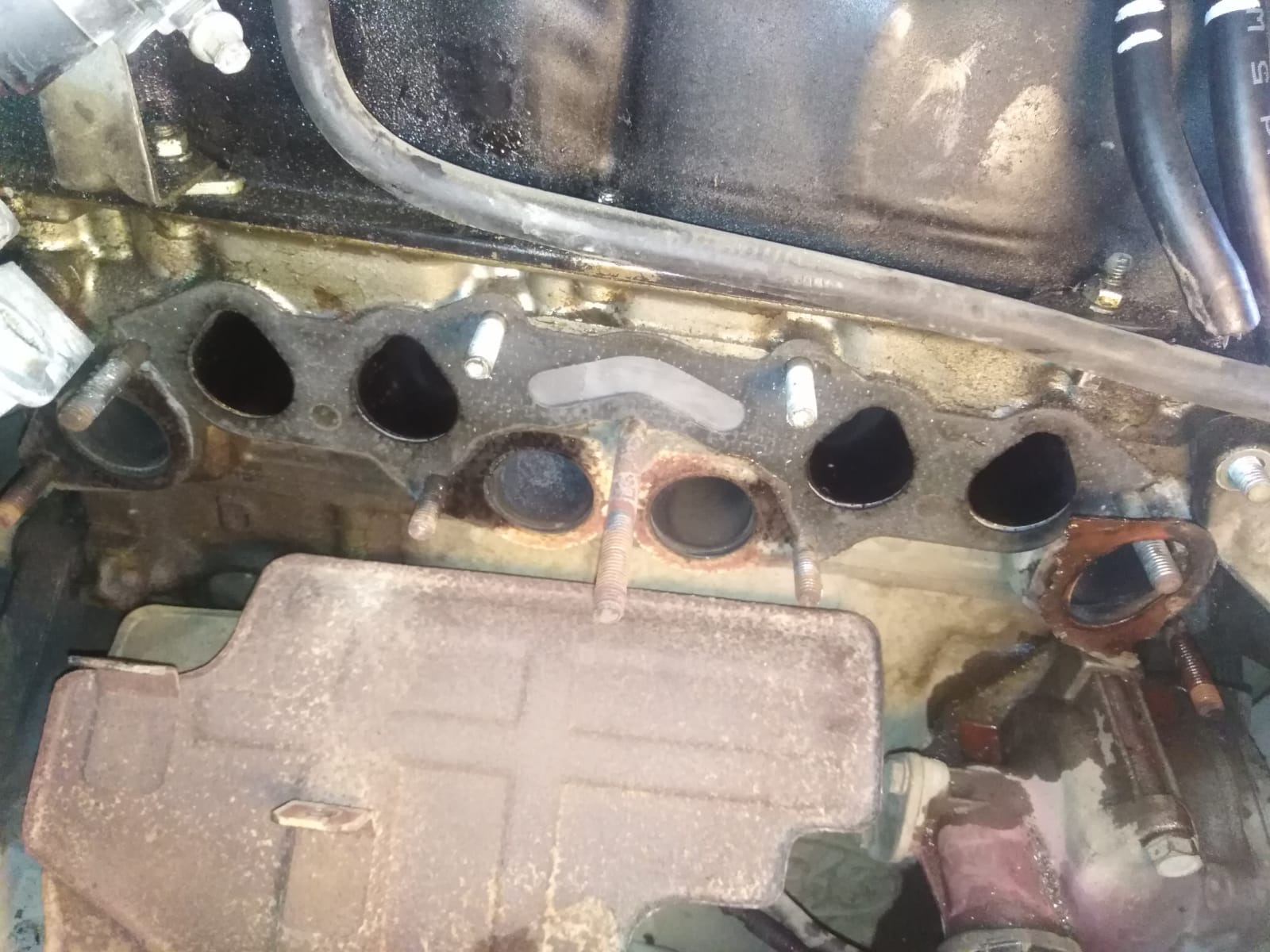

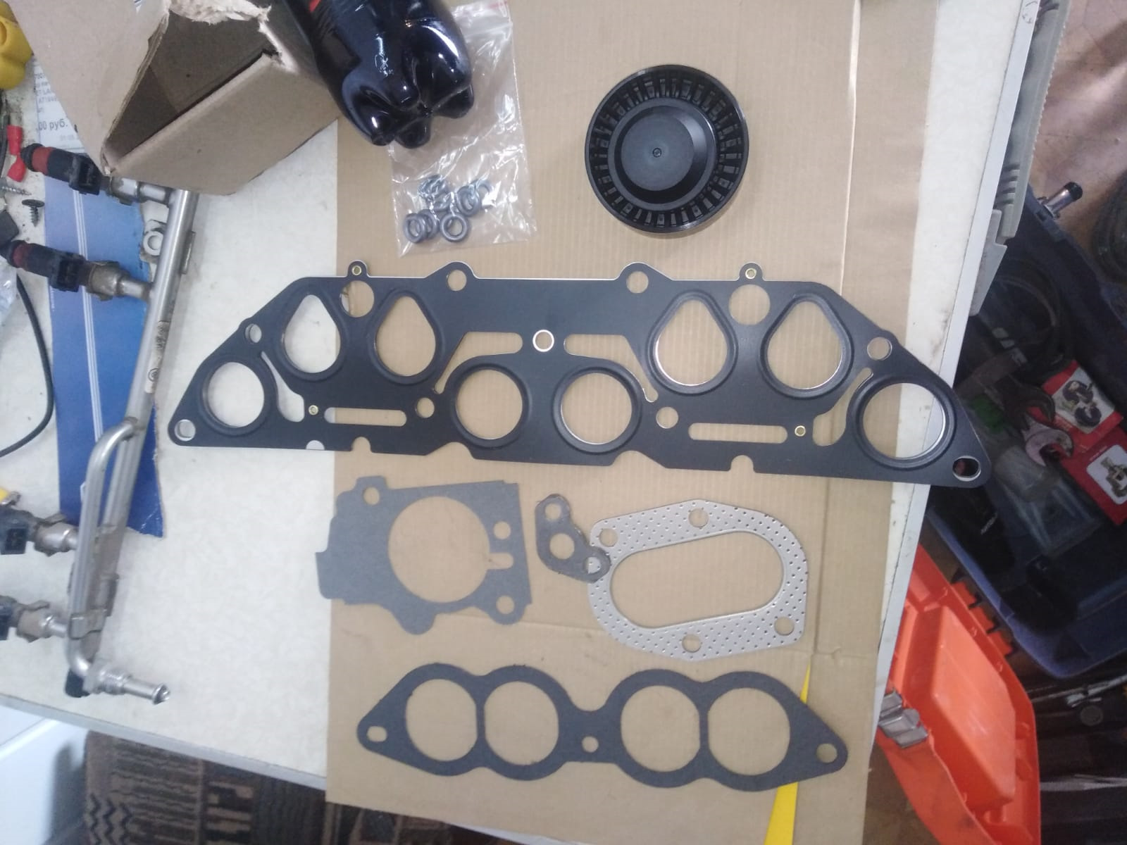

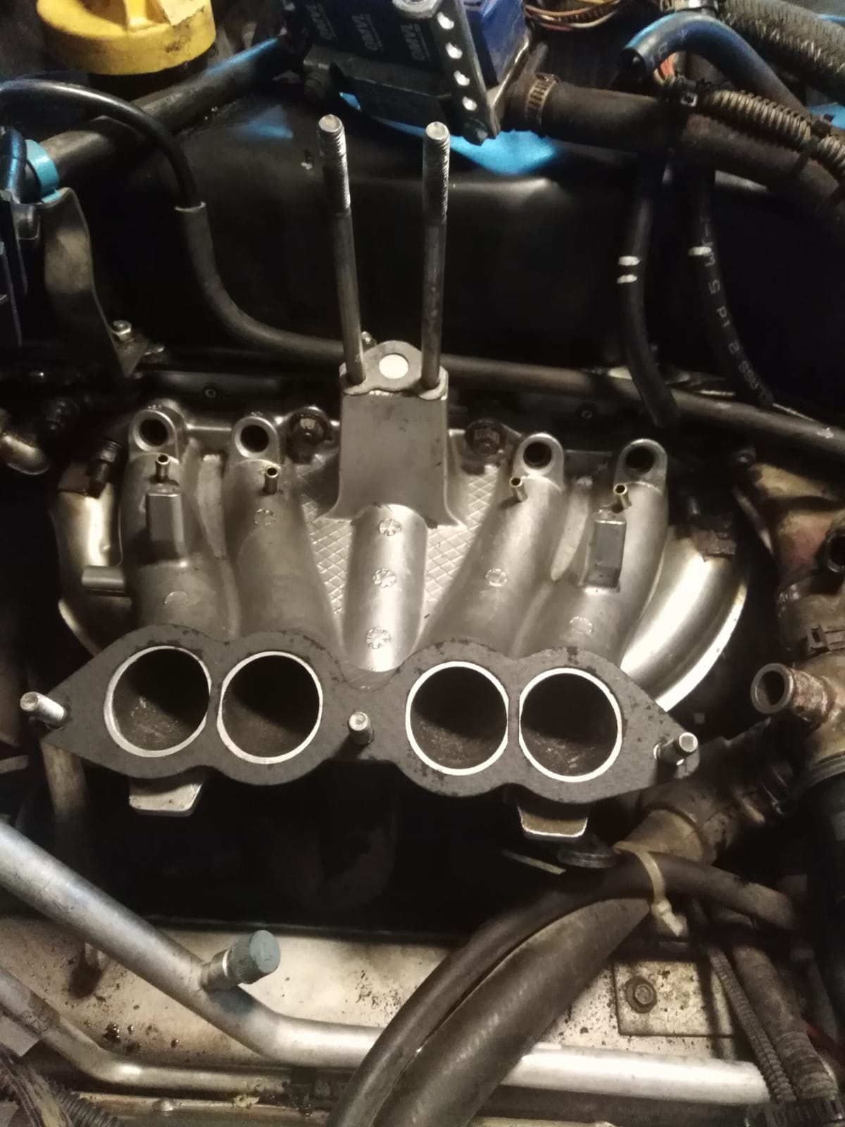

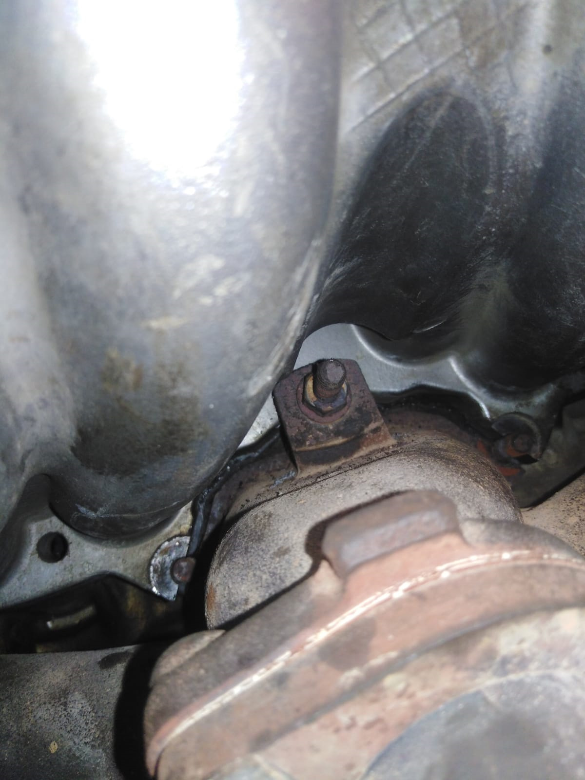

Выскочила ошибка Р0172 (слишком богатая смесь). Предпосылки перед этим были: машина на холодную до прогрева 40-50 градусов колбасило и троило, после прогрева норм, а так же высокий расход (16-18л на 100км по городу, трасса 10). Начал с проверки дымогенератором. Кстати советую проверять дымогенератором на холодную так как на холодном двигателе тепловые зазоры еще не расширились и поэтому можно точно понять есть ли подсос. Короче дым повалил из прокладки впускного/выпускного коллекторов. Поехал в магазин купил усиленную металлическую прокладку, пусть дороже но лезть туда больше не хочется… потратил я на снятие и обратную установку полтора дня, правда с перекурами и промывкой форсунок (ну раз уж залез туда за одно и ими занялся). Попутно поменял ролик привода вспомогательных агрегатов, а то на холодную жуткие звуки издавал. Кстати перед этим старый ролик промыл и вложил новую смазку — не помогло… По демонтажу коллекторов самое тяжелое было снять тепловой экран так как машина с кондиционером (трубки от него не дают вытащить). Пришлось снять бачек омывателя, открутить газовый редуктор и вынуть получилось все таки! Впускной коллектор не будет сниматься и ставиться если затянуты болты выпускного коллектора (ослабить все обязательно!) много времени потерял поняв это!
_______________________________________
Дополню запись — после всех проделанных манипуляций опять "подымил" и нашел еще один подсос из РХХ (на верху корпуса самого регулятора), поехал в магазин купил новый фирма "автотрейд" поставил на место и представьте мое удивление он на том же месте вверху корпуса пропускает воздух. Пролил сверху РХХ эпоксидной смолой, дал сутки засохнуть и подсосов больше нет! Что с;ка за качество такое запчастей что все надо доработать напильником или подклеить?!

попробуй на полностью холодный двигатель проверить и перед проверкой изолентой обматай резинку щупа, если подсос есть то покажет точно!
