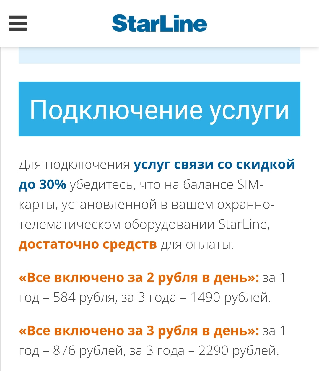

Получил уведомление от Старлайна, о скидках на тарифы при оплате на год или три вперёд:

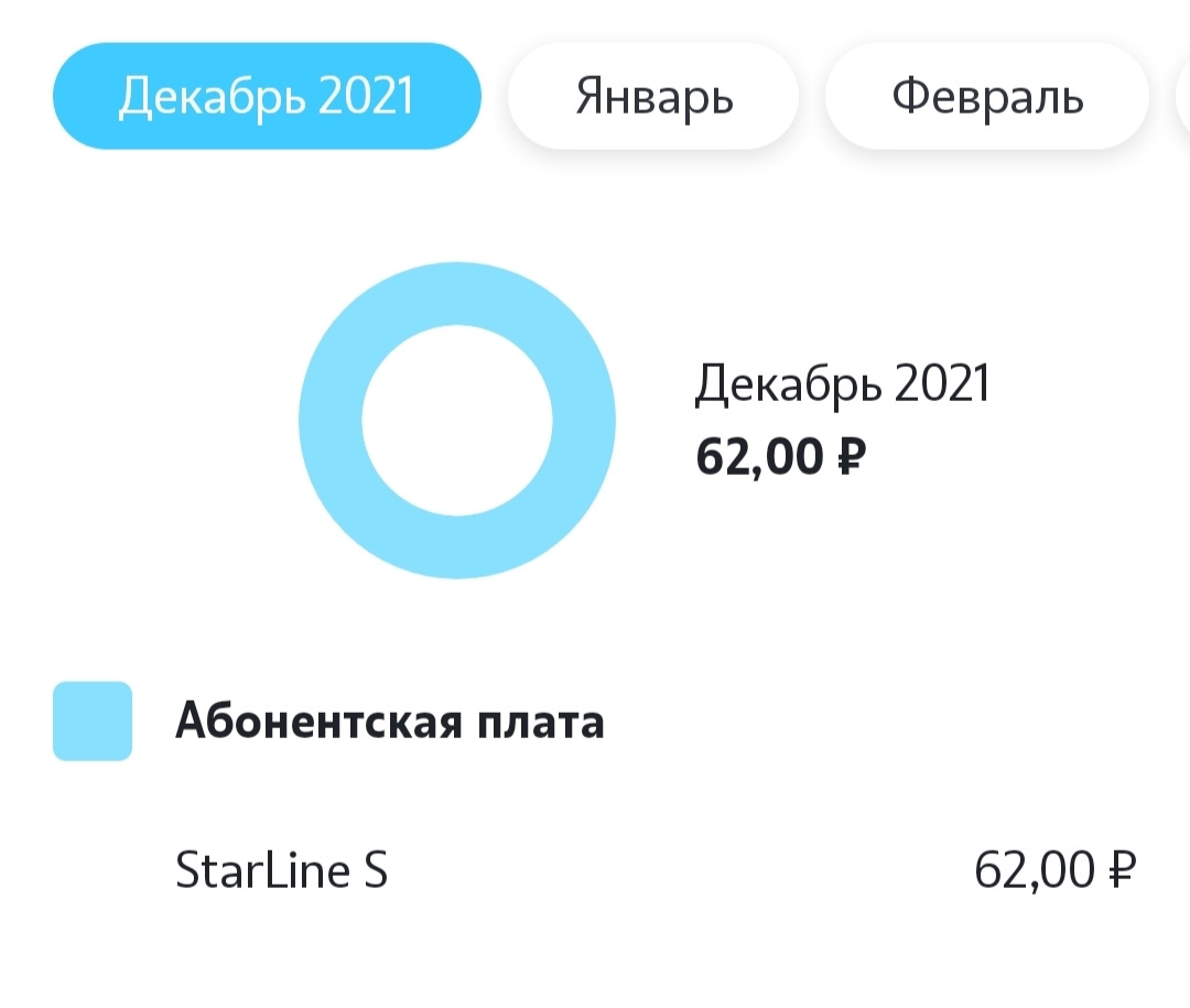

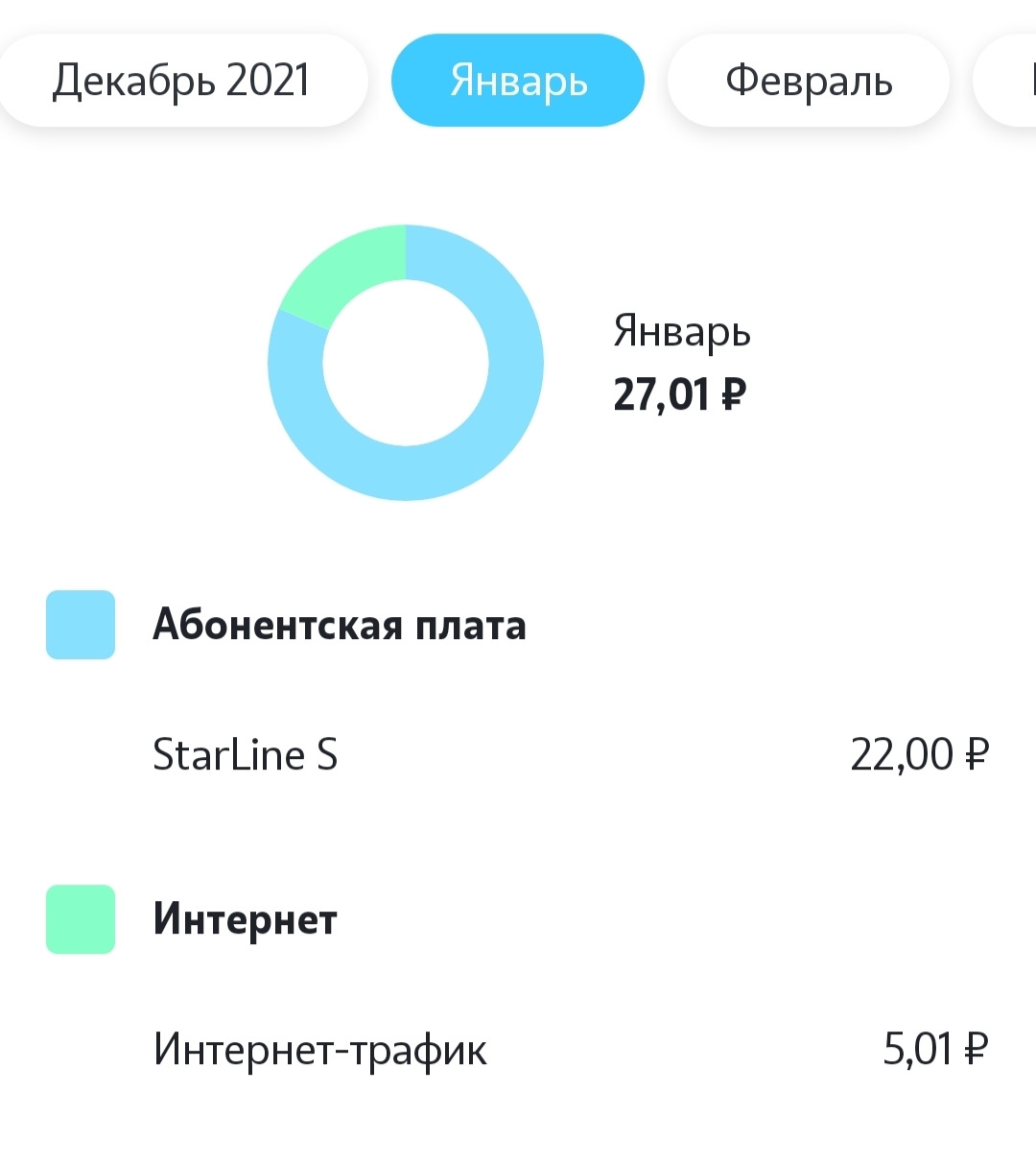

Решил посмотреть сколько у меня расходы за последние полгода. Доступ к личному кабинету я получил через техподдержку и добавил в приложение теле2. Можно добавлять и отключать услуги, контролировать расходы. Изначально при установке сигнализации S96, я не поставил сим-карту из комплекта за 3 руб в день, а поставил симку Теле2 от старлайновского маяка с тарифом 2 руб в день "StarLine S". В итоге платил по 60-62 руб в месяц. В абонентскую плату входили немного смс и пакет интернета.

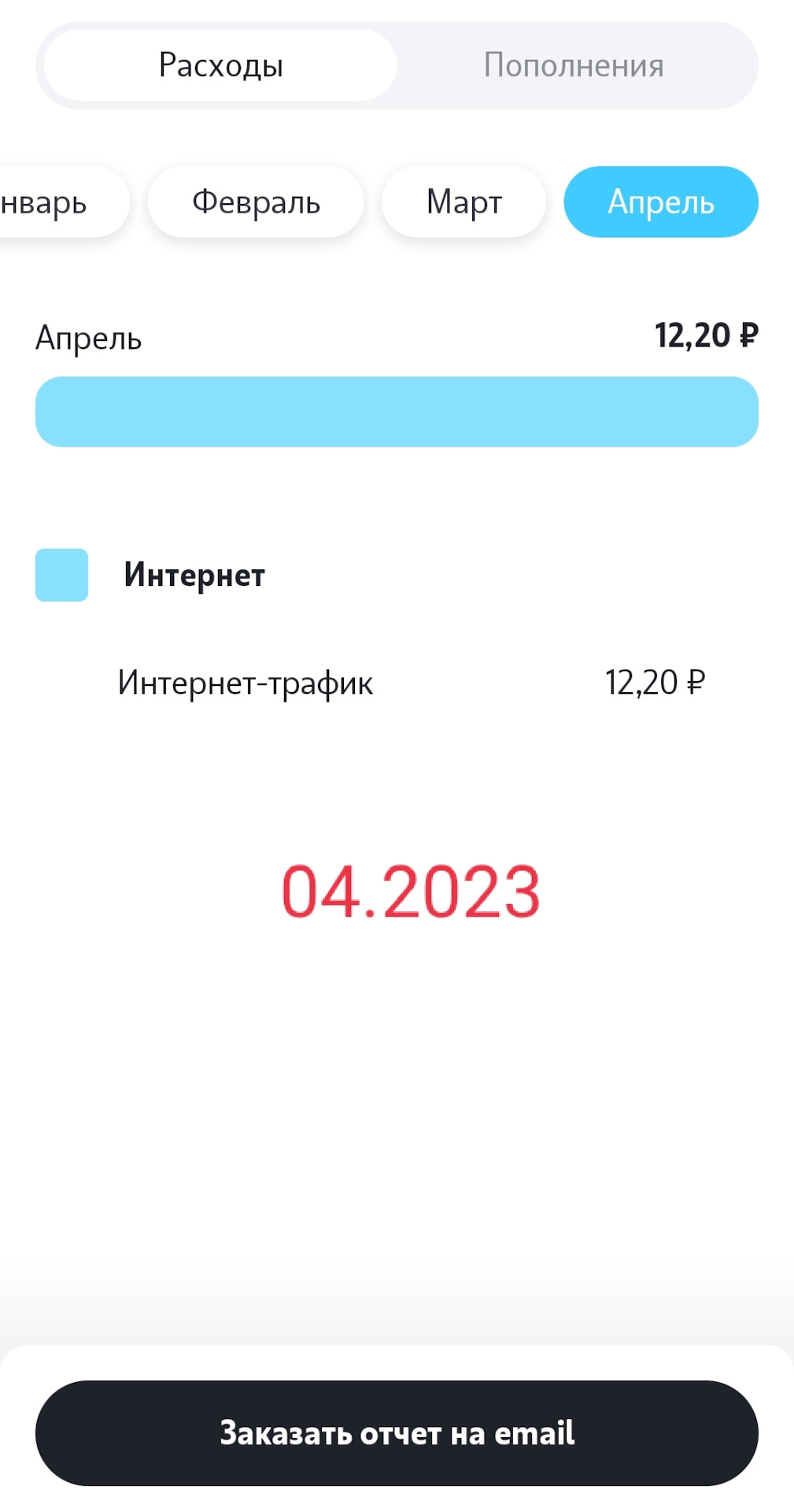

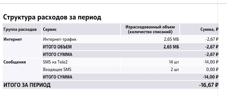

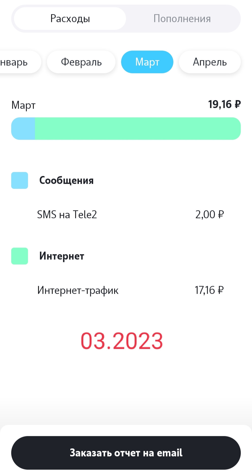

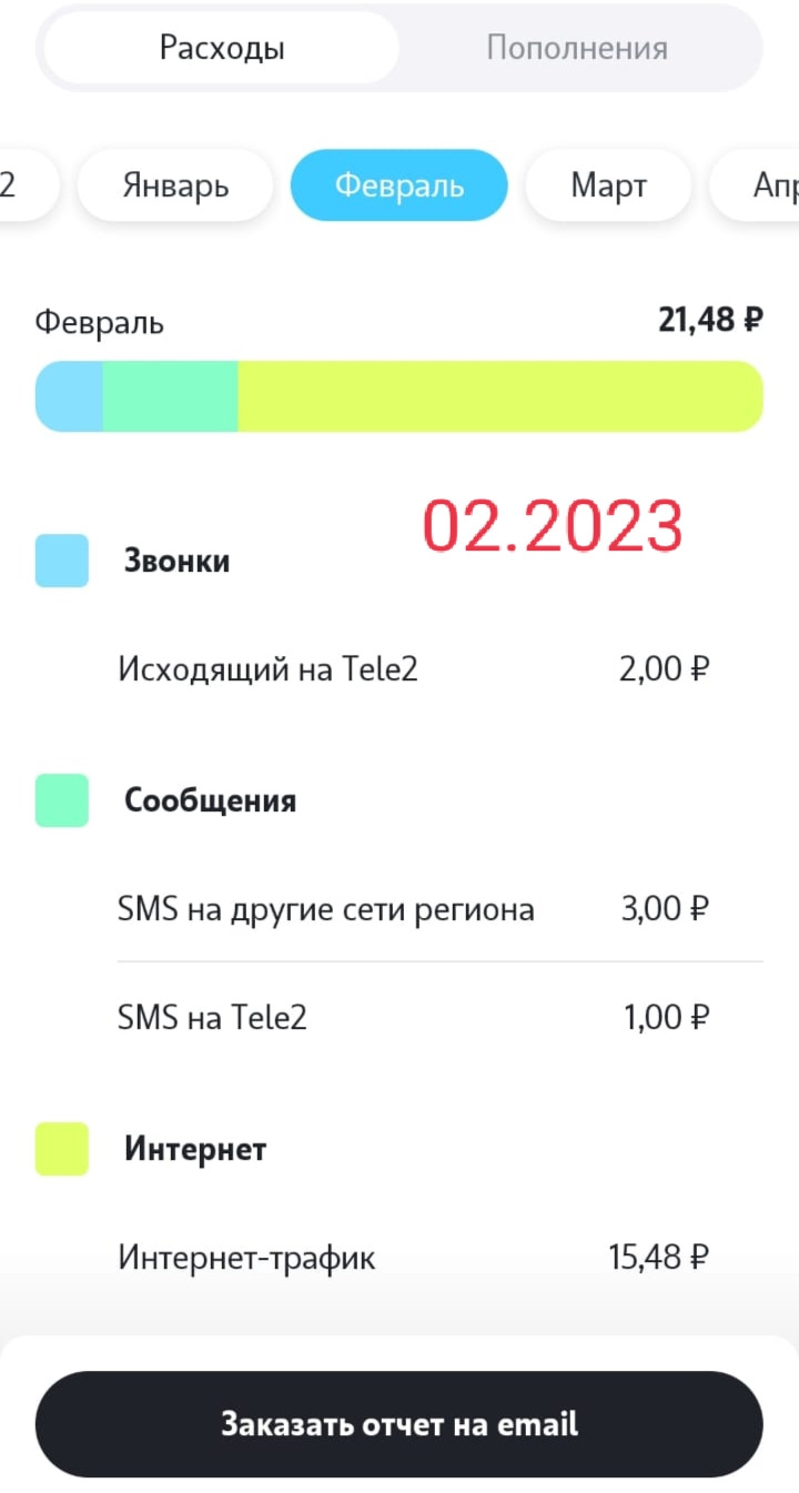

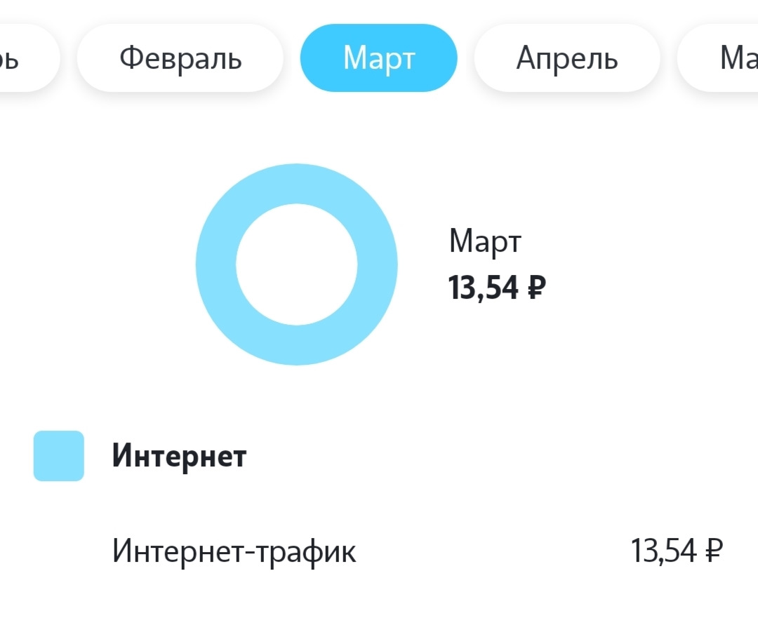

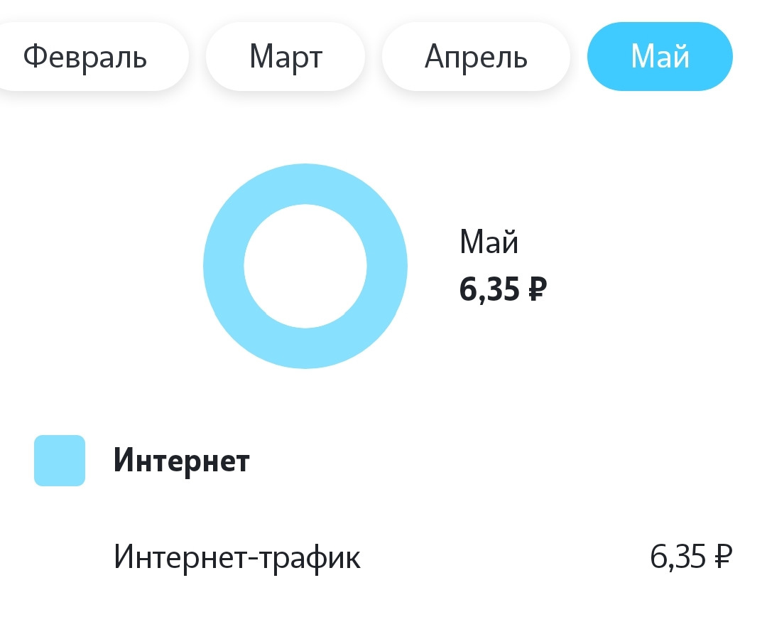

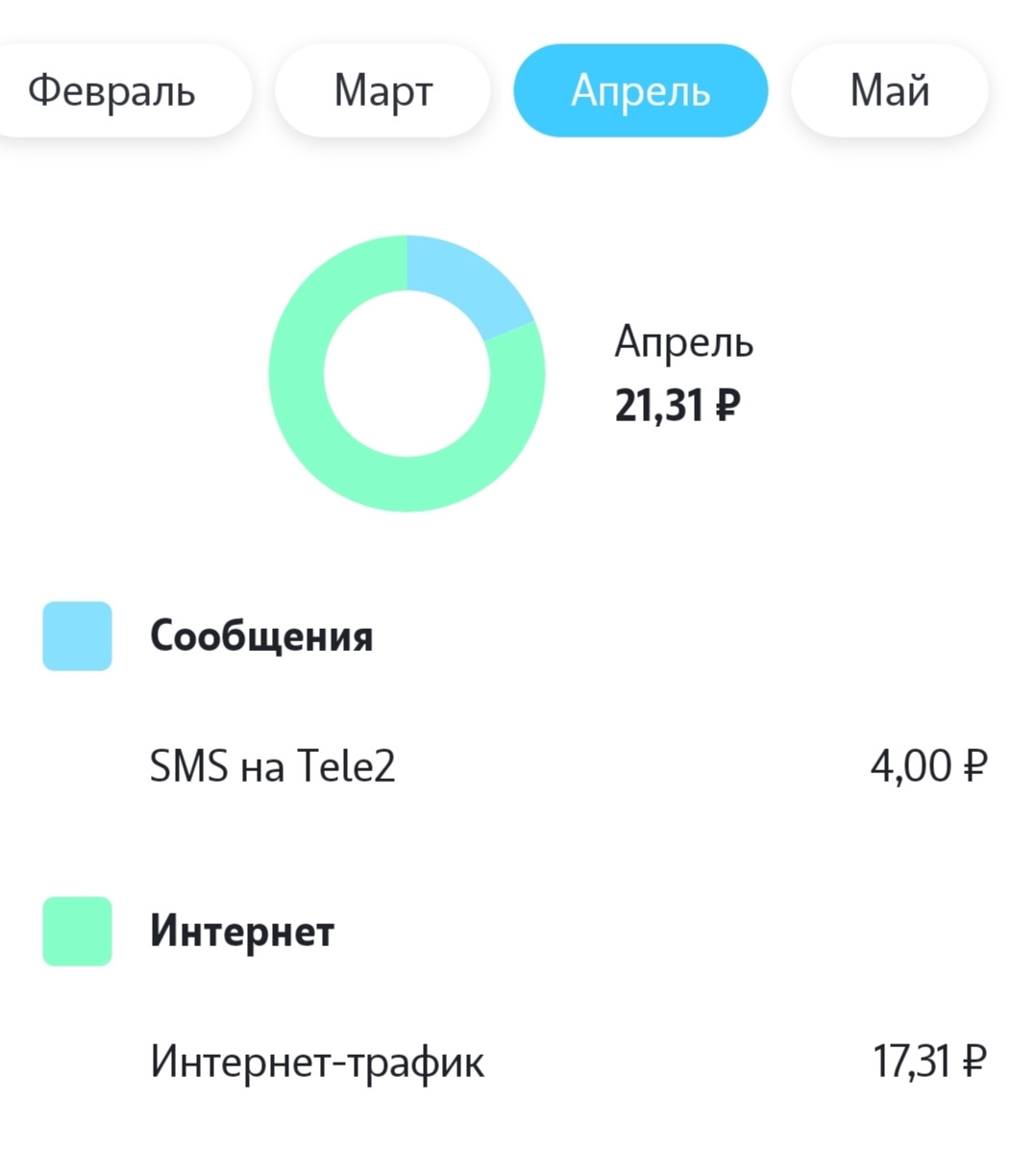

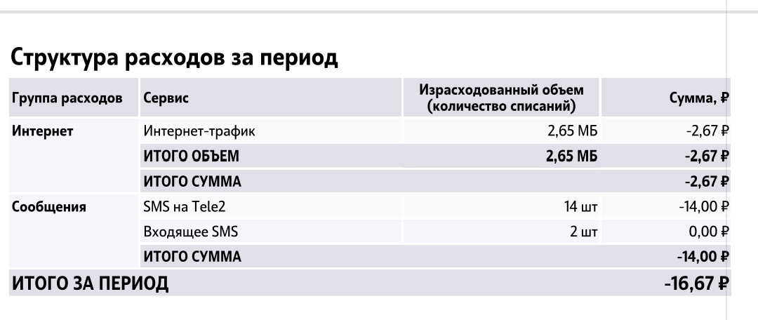

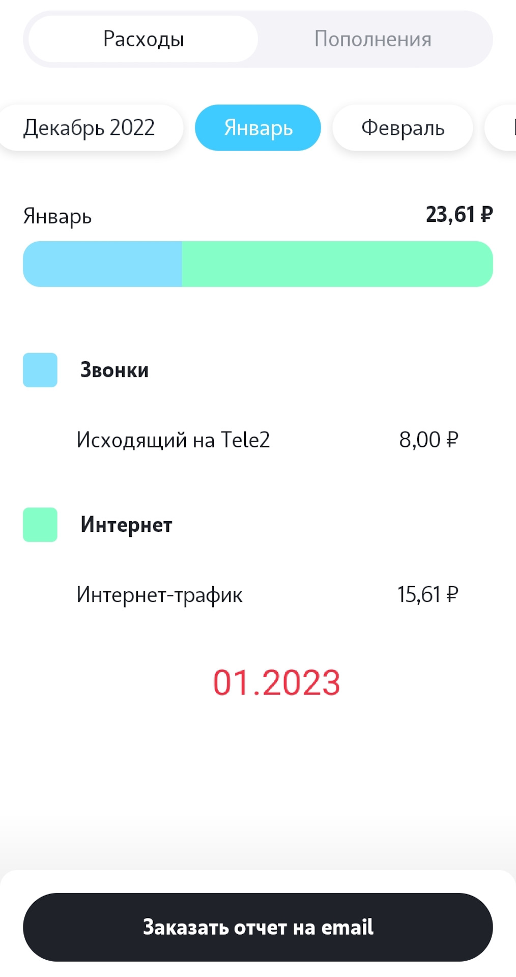

А теперь статистика расходов за полгода:
Результатом доволен, цель уменьшить расходы достигнута. Трафик расходуется на автозапуск по несколько раз в день через приложение, отслеживание состояния авто вне зоны видимости. В настройках приложения выставил уведомления через смс. Звонок владельцу оставил только на тревожное срабатывание.

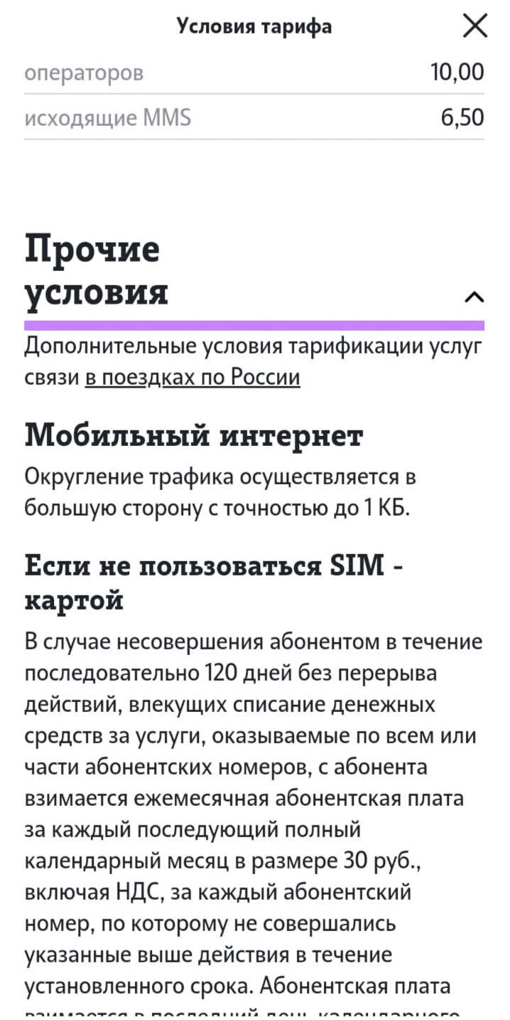

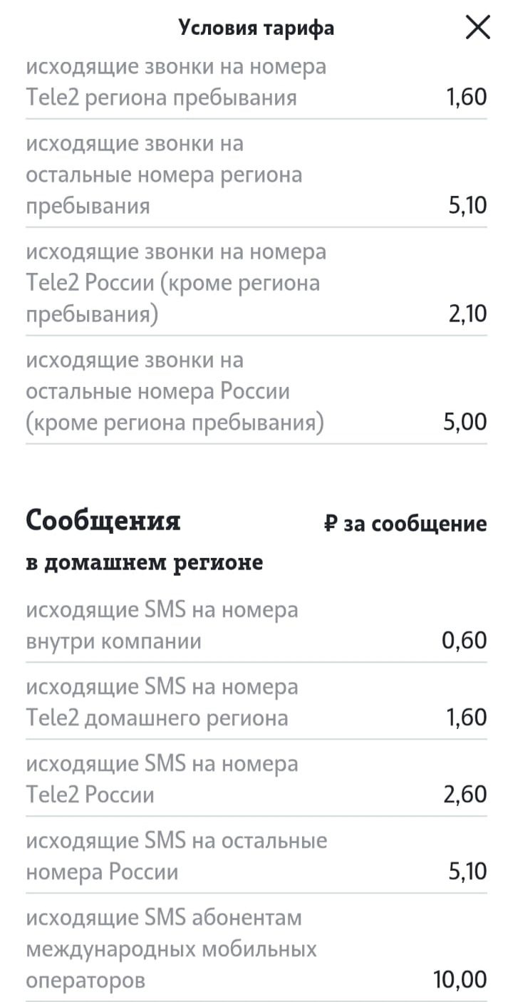

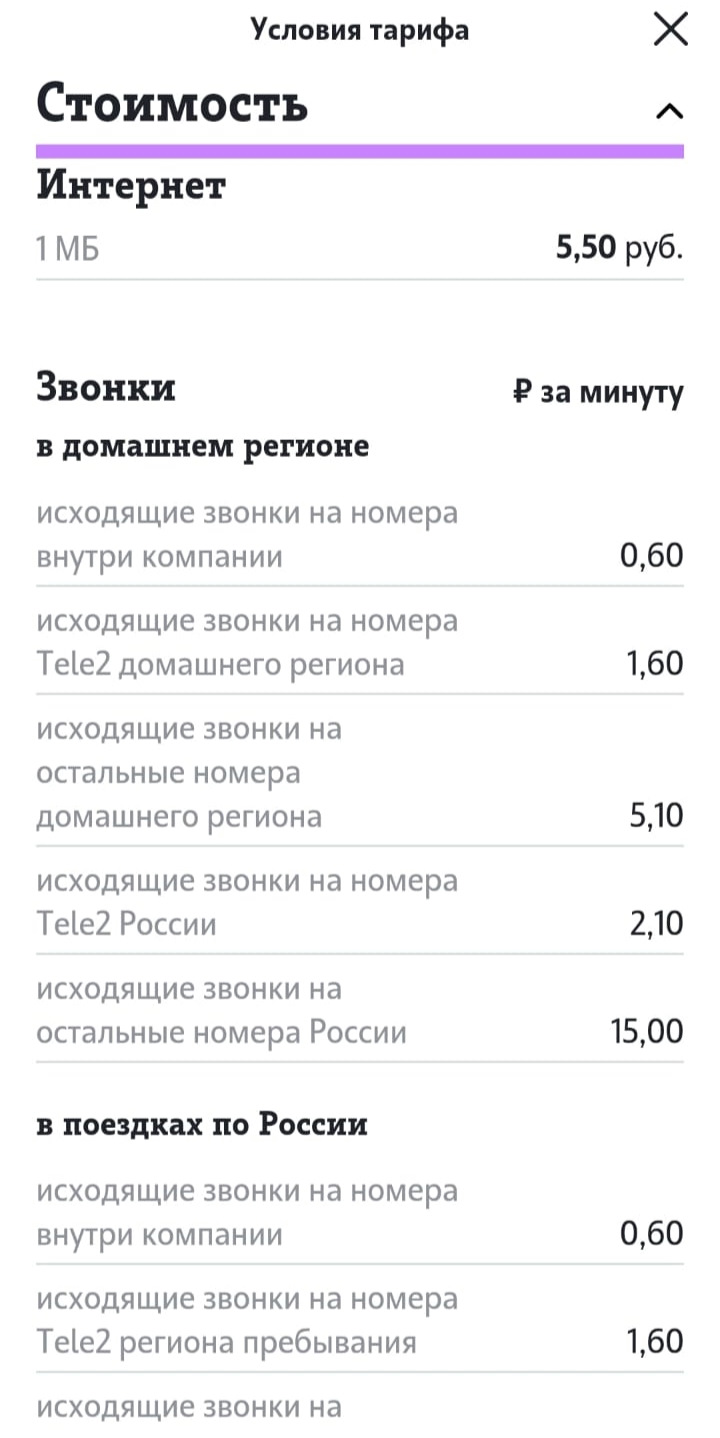

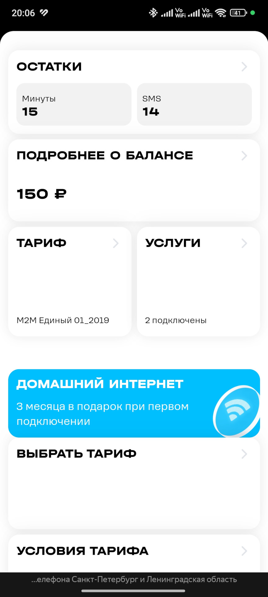

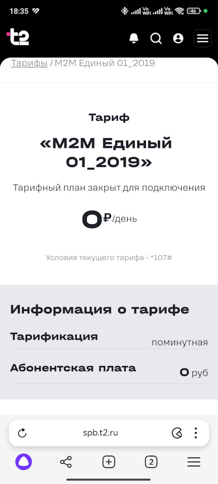

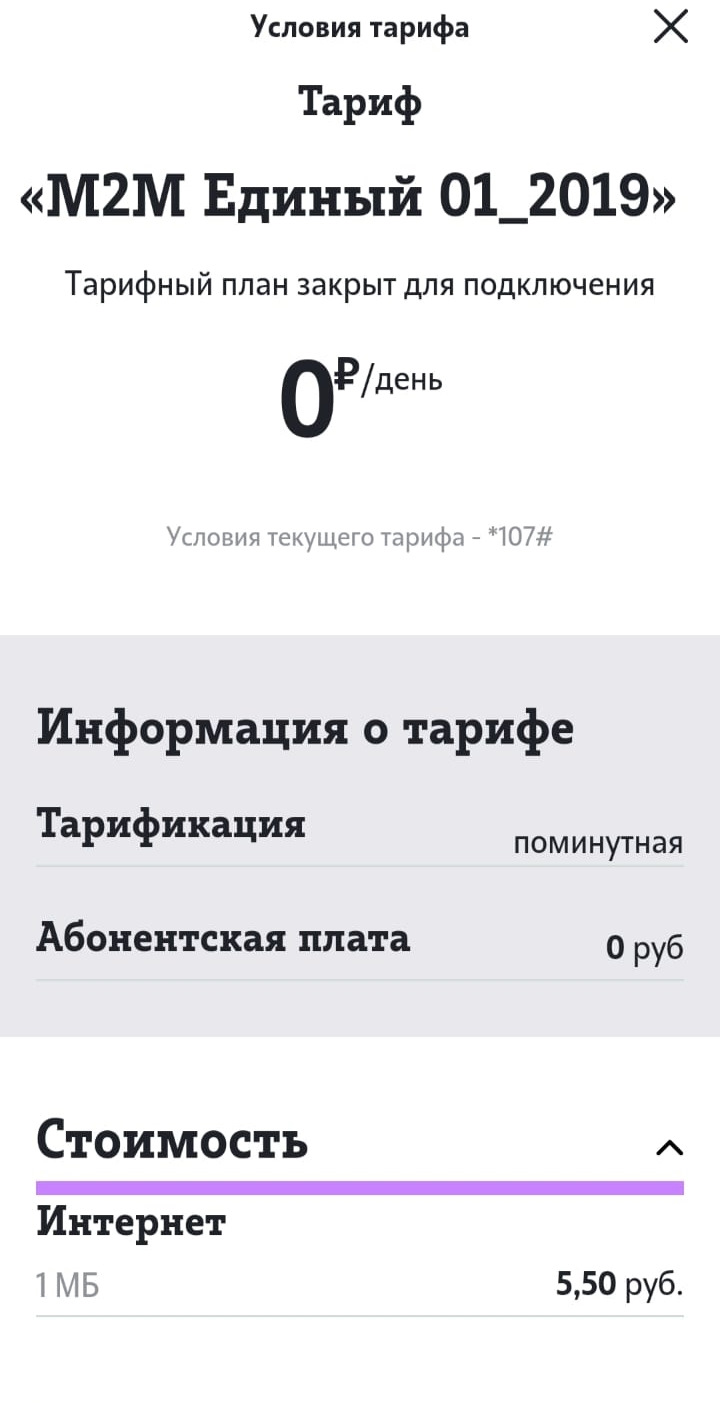

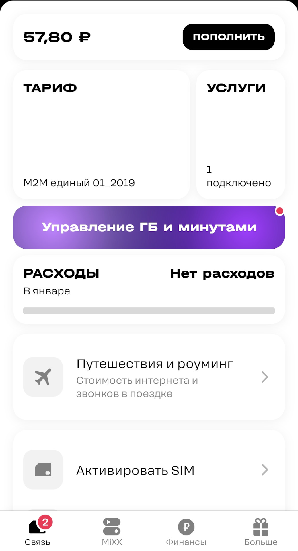

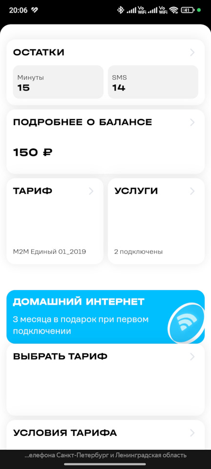

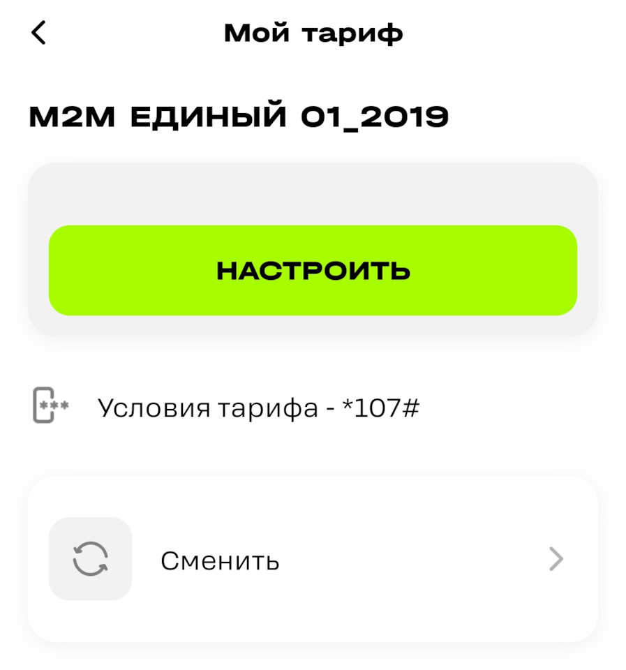

Upd 04.2023: Продолжаю пользоваться тарифом с отключенными допуслугами "М2М Единый". Плата копеечная в месяц. Вот скрины из личного кабинета за 2023 год:
Вот такой тариф у меня отображается после модификации:

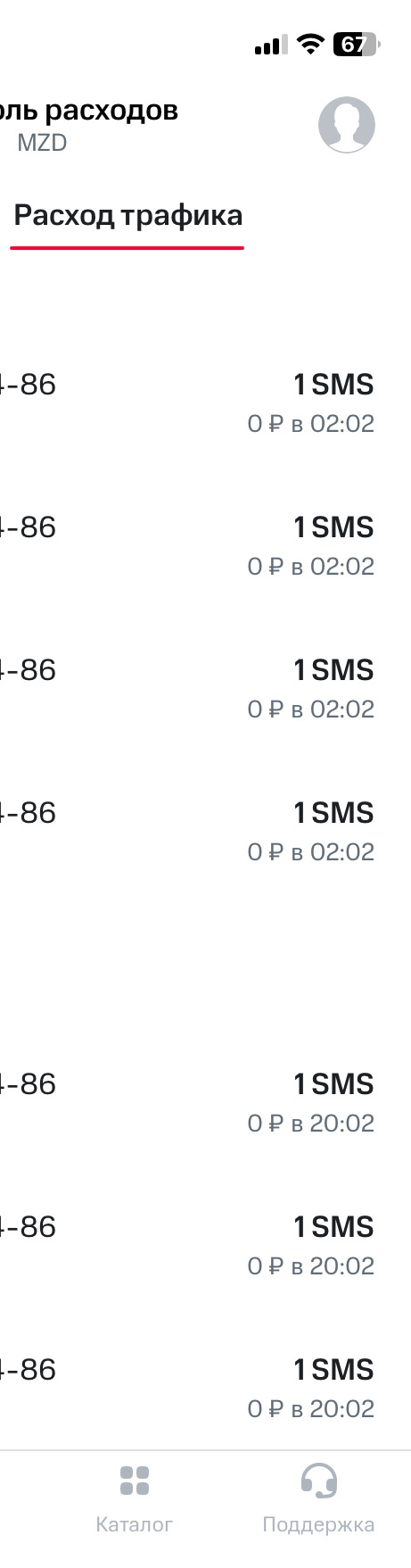

Я вот тоже пытаюсь провести анализ статистики оасходом заводского тарифа мтс. Сейчас первый месяц пользуюсь сигналкой. С траффиком вроде понятно, пока тестирую приложение то много улетает, а вот с смс странности. В статистике постоянно отправленные смс (по 2шт одновременно) в рандомное время суток, но по-факту мне на телефон они не приходили.
Т.е. за все время у меня получено около 10 смс(пока проверял сигналку), а в статистике уже 45смс
Это ж если я переведу тариф на «по-факту», то это разориться можно:)
Может МТС дурят своих клиентов, всё может быть. Я если получил несколько смс, то и в статистике такое же количество. Ещё у меня машина была с СтарЛайн s96v2, где электронная сим. Там тариф был дороже и нельзя было под себя настраивать, нельзя было от пакетов отказаться. Короче нельзя сравнивать разные компании, другие правила тарификации

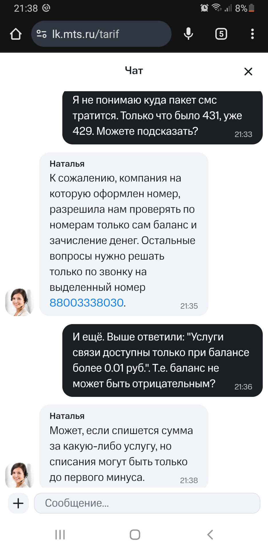

К вопросу об отрицательном балансе и списанию средств за смс.
Я примерно так и написал. Было допустим 3 руб остаток, минус смс за 5 руб и баланс станет -2 руб, но смс отправят. При отрицательном балансе можно звонить на сигналку и управлять командами или отправить смс с командой, сигналка выполнит. По крайней мере раньше так было, давно не пробовал с отрицательным балансом использовать

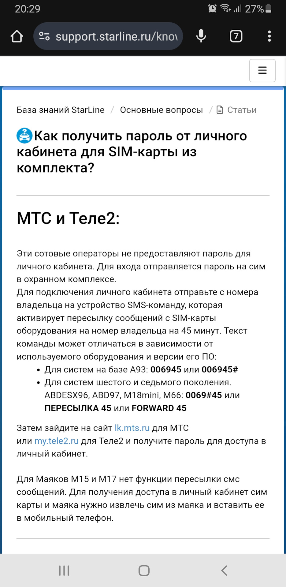

Для S96 какой вариант выбирать? А93 или 6/7 поколений?

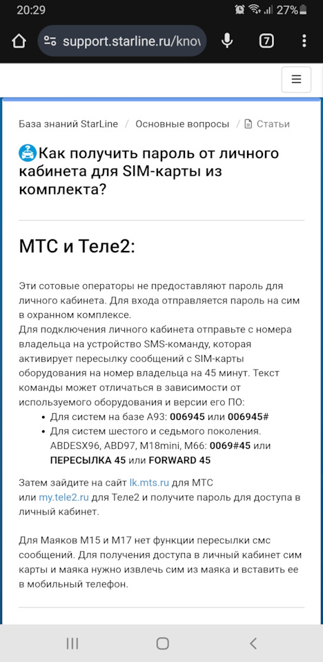

UPD: команда 006945 сработала

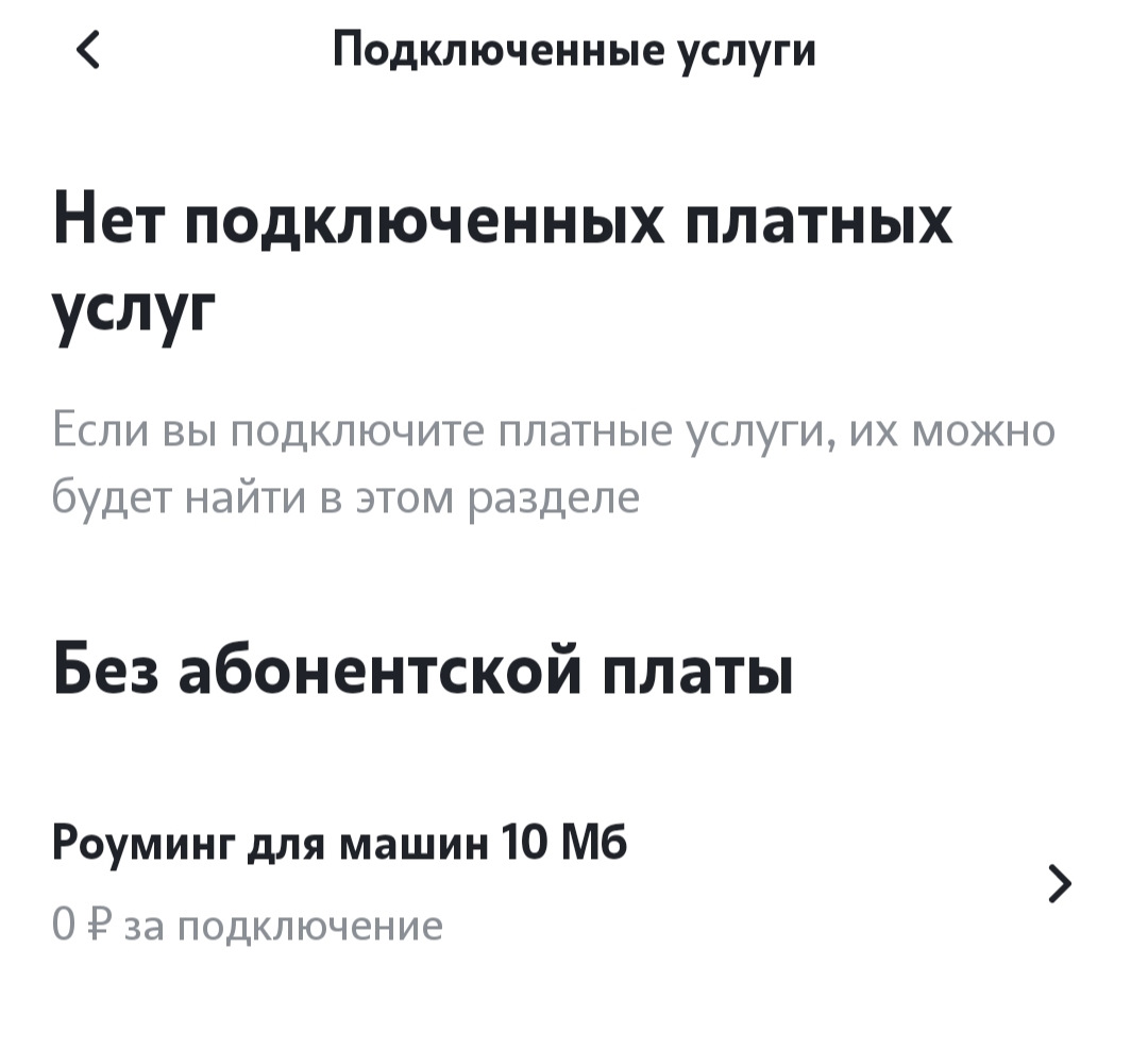

UPD: получил доступ в лк симкарты устройства. Платных услуг не подключено. Тариф самостоятельно не изменить. Также интересно стало на сколько отрицательный баланс можно загнать в минус.

Доступ к личному кабинету я получил. Для этого достаточно отправить смс команду 006915 со своего номера, на номер сигнализации. Подключится переадресация на ваш номер. Потом заходим в личный кабинет Теле2 по коду смс и все.

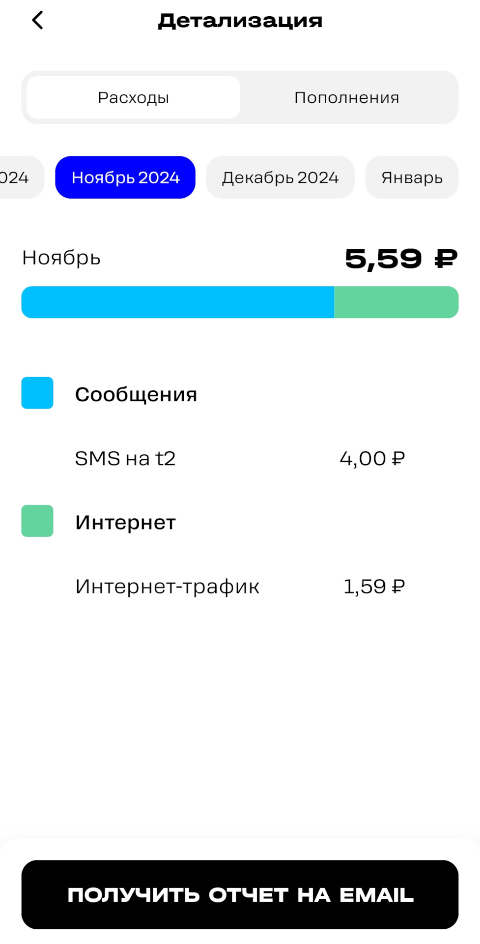

А сколько примерно тратится интернета в месяц или год?
Смог получить детализацию номера. Получается от 2 до 10 мб в месяц (мин и макс). Смс больше всего сжирают, их нельзя отключить совсем, только уменьшить количество можно, отключением разных уведомлений в сигналке. У меня 20-30 руб в месяц выходит, если часто пользуюсь автозапуском и машину кто нибудь трогал (смс приходит). А так если только проверка состояния и автозапуск от 5 до 15 руб в мес получается.

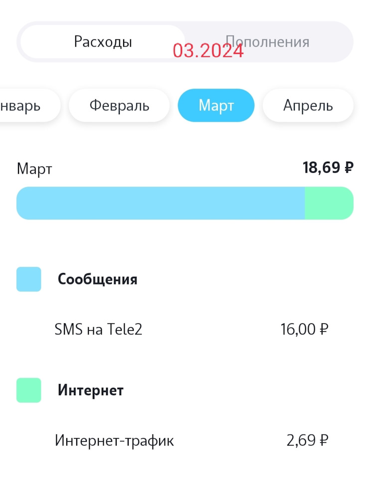

Вот за март 2024 смог детализацию запросить, это трафик в месяц получается, при нечастом использовании.

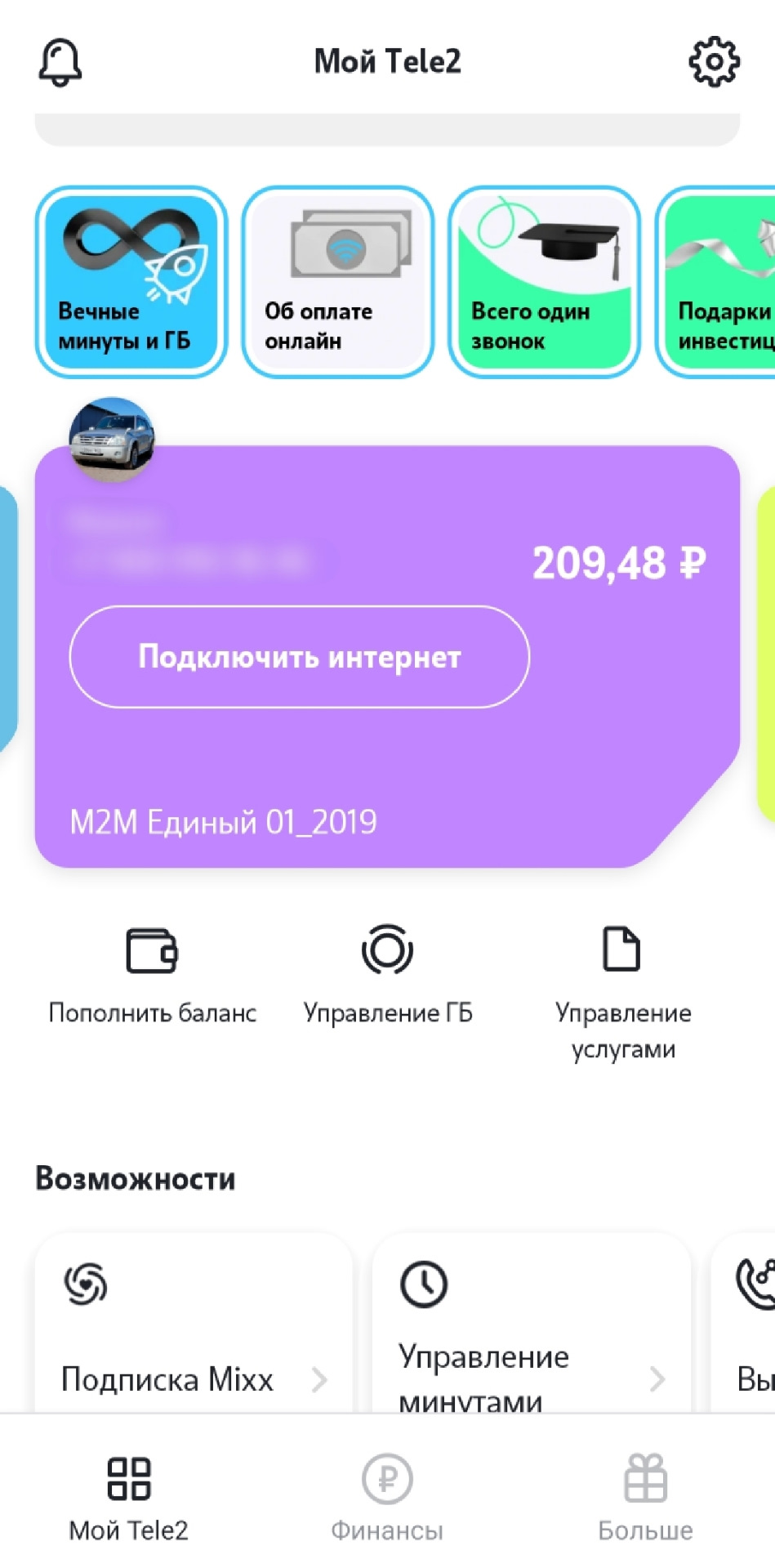

Добавил скриншотов затрат в 2023 году. Также добавил скриншоты с описанием тарифа после модификации.
Так а если у меня уже стоит м2м единый и все пакеты отключены и снимается только абонплата 3р в сутки, то уменьшить уже нельзя ничего?
Я отключил пакеты и у меня не снимает абонентскую плату. На скринах видно, что я оставил только одну услугу 10 мб в роуминге, остальных услуг у меня "ноль", плачу по факту за звонок, за смс, за трафик.

Я подключал кабинет по этой инструкции:
support.starline.ru/knowl…a-sim-kartyi-iz-komplekta
Сим доставать не нужно. Если всё сделать по инструкции, сигнализация начнёт пересылать
полученные смс на мастер телефон.

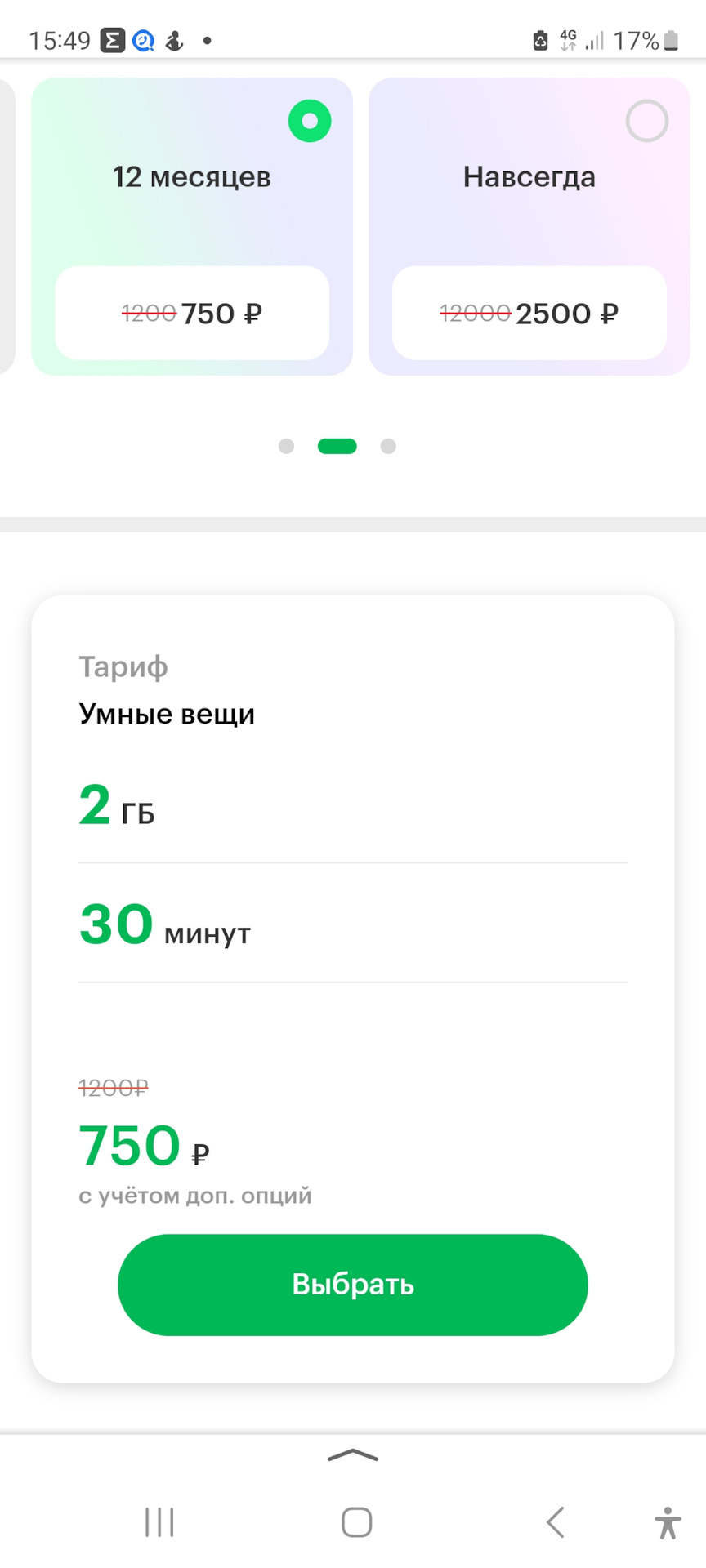

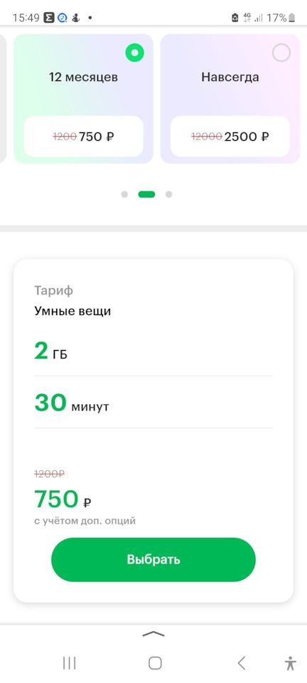

Почему не подключить опцию "умные вещи" "на всегда"?
Мегафон, тариф «умные вещи», 2500 руб пожизненно. Брал правда года 2 назад.
Хороший вариант, спасибо. Посмотрел описание, правда сейчас не нашёл информацию про пожизненно, последнее упоминание 04.2022. А сейчас на сайте мегафона указано, что можно оплатить по акции за год 750 руб.
Это опция для тарифа "умные вещи"… Можно платить раз в месяц, сейчас вроде 150р/мес., либо подключаешь на год… Ну либо на всегда…
Я её подключал ещё в 20 или 21 году за 2500 руб.
Сейчас опция "на всегда" для тарифа "умные вещи" для мегафона стоит 3650р…
