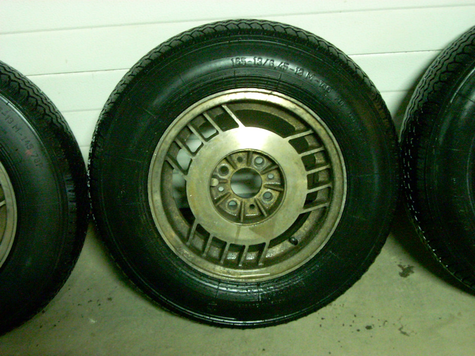

Не судите строго, диски под колпаки родные СССР разумеется будут, но ещё на данном этапе принял решение купить и реставрировать, благодаря помощи thomi-felgen, следующие диски:
1. Диски магниевые СССР. Вроде ставились на некоторые экспортные Копеечки. Производство БЛМЗ 5x13, 4/98. Диски не битые, не катанные, не вареные.
На них планируется "зеркальная полировка". Зеркальная полировка значительно более качественна и долговечна по сравнению с популярным хромированием дисков.

разве полированный магний не начнет темнеть?

А вот по поводу полировки конкретно магния, от кого-то слышал, что ни есть хорошо. Крошиться будет. Фигня наверно, но предупреждён-значит вооружён(=

Ни в коем случае не полируйте магний! Он же рассыпется, если не будет хорошей защиты! Прозрачного лака тут мало

за ronal, магний полировать нельзя он корродирует .

Сань, БЛМЗ под подобные цели даже не рассматривай. Очень грубое литье, с сильными дефектами — раковины, облой, грубые переходы. Измудохаешься зеркальную полировку делать.
