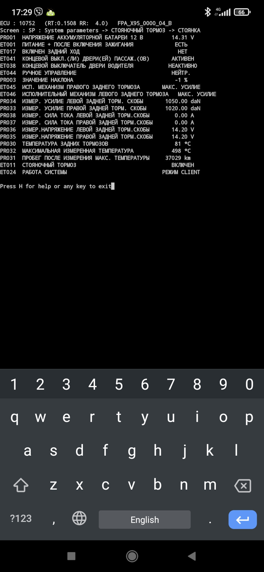

Спустя какое-то время, когда сканировал машину на ошибки, заскринил как раз-таки ту самую ошибку, что у меня случилась в снегопад. Вот что было.

Оказалось разомкнутая цепь заднего левого колеса. Ну подумал я, может фишка отсоединилась. Когда ставишь на ручник машину, то рычажок ручника мигает красным цветом, но при этом слышен звук моторчика и машину держит, получается правое колесо затормаживает, а левое нет, как я понял.

PR033 и PR034 какие значения показывают во время постановки?
Если левый недожимает, то вероятно проводка.
Не смотрел эти значения, сейчас пока все нормально, ошибки нет, если вдруг высветится снова, то гляну, что показывает. Ну и гляну вообще что они без ошибки показывают

Значения без ошибки
1100 и 1080
1050 и 1020
1040 и 1000
1060 и 1040
Наверное не критичная же разница между правым и левым?
в этих пределах разница не критична
Или эл цепь, или цилиндр потёк
Ну если бы цилиндр потек, то не думаю, что ошибка была бы по разомкнутой цепи. Я думал фишка отсоединилась, но как она тогда сама назад присоединилась?) Может с проводкой что-то
Если цилиндр течёт то он течёт в моторчик, вот и будет глючить.
