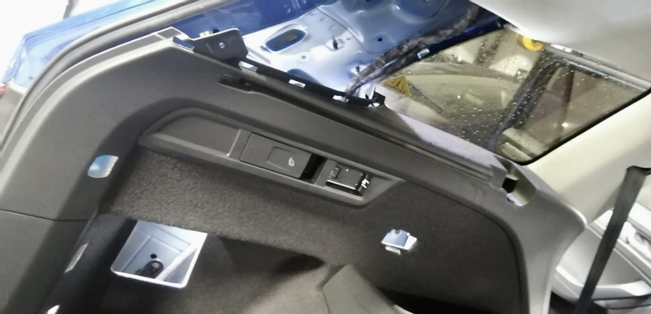

Итак, сегодня повествование пойдет об очередном дооснащении Михи, а именно о механизме складывания задних сидений из багажника и установке дополнительного фонарика в багажник.
В первых числах текущего года обратился к Великому и ужасному ВагАрхитектс для столь незначительного, но важного для меня в плане комфорта эксплуатации дооснащению.
Станислав скалькулировал список з/ч (список з/ч в конце статьи) и работы, ударили по рукам, и я отправился все закупать.
В назначенный день и время прибыв на установку, в багажнике лежали все необходимые з/ч для установки, не хватало только самого главного, без чего доработки теряли весь смысл – фонарика. Цена, за которую предлагали фонарик дилеры, агрегаторы з/ч и авито меня не устраивала и при просмотре очередного предложения у меня начинался подергиваться глаз, (знал бы тогда чем это все обернется и какие цены на фонарики будут в конце февраля, жабу задушил бы сразу).
Стас как всегда профессионально, аккуратно и быстро провел работы по дооснащению, дербану
салона
попрощавшись, обменялись поздравлениями с НГ праздниками, прихватив от Стаса несколько подарков, шарик на елку и несколько наклеек Великого Гудвина убыл в рождественский закат.

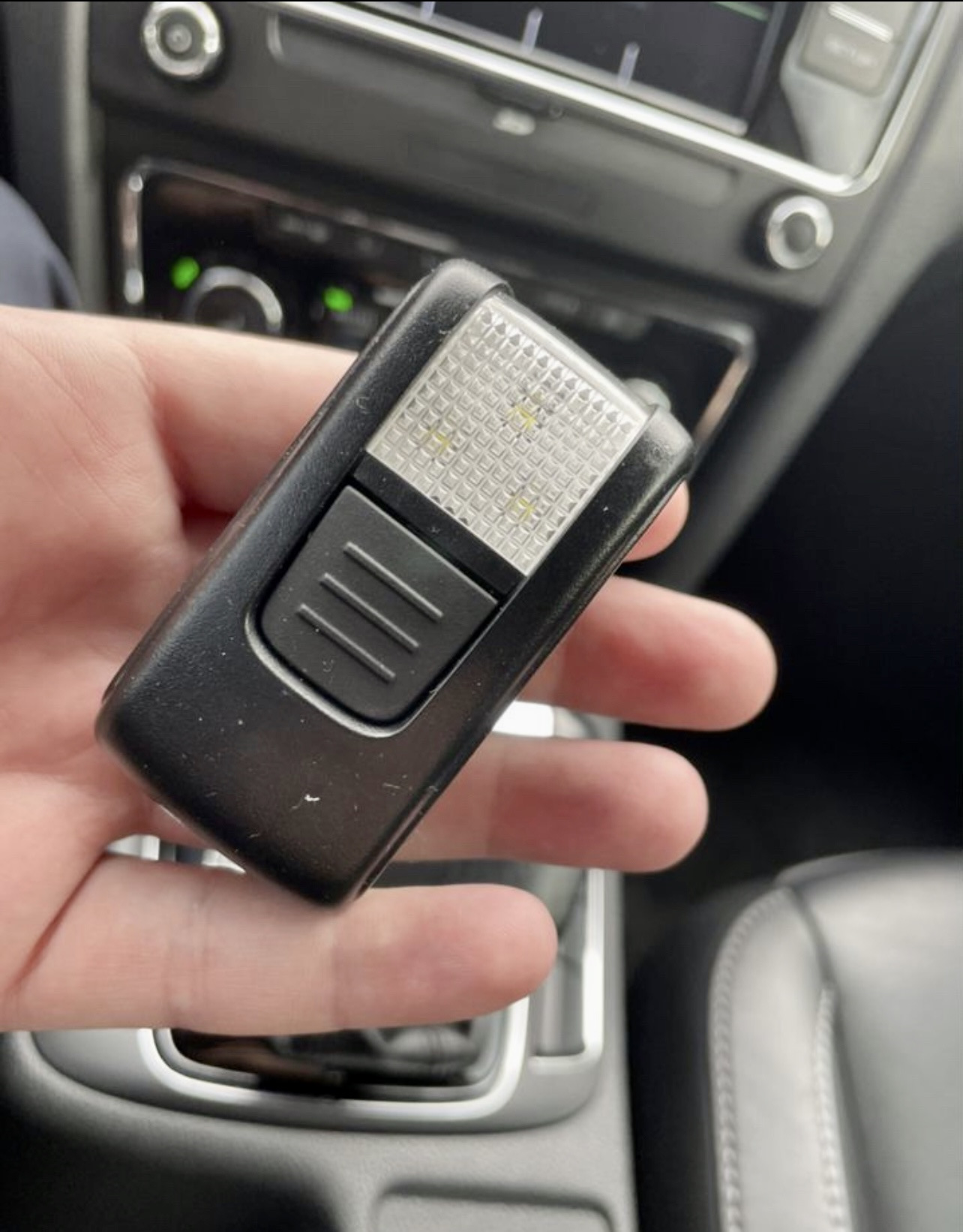

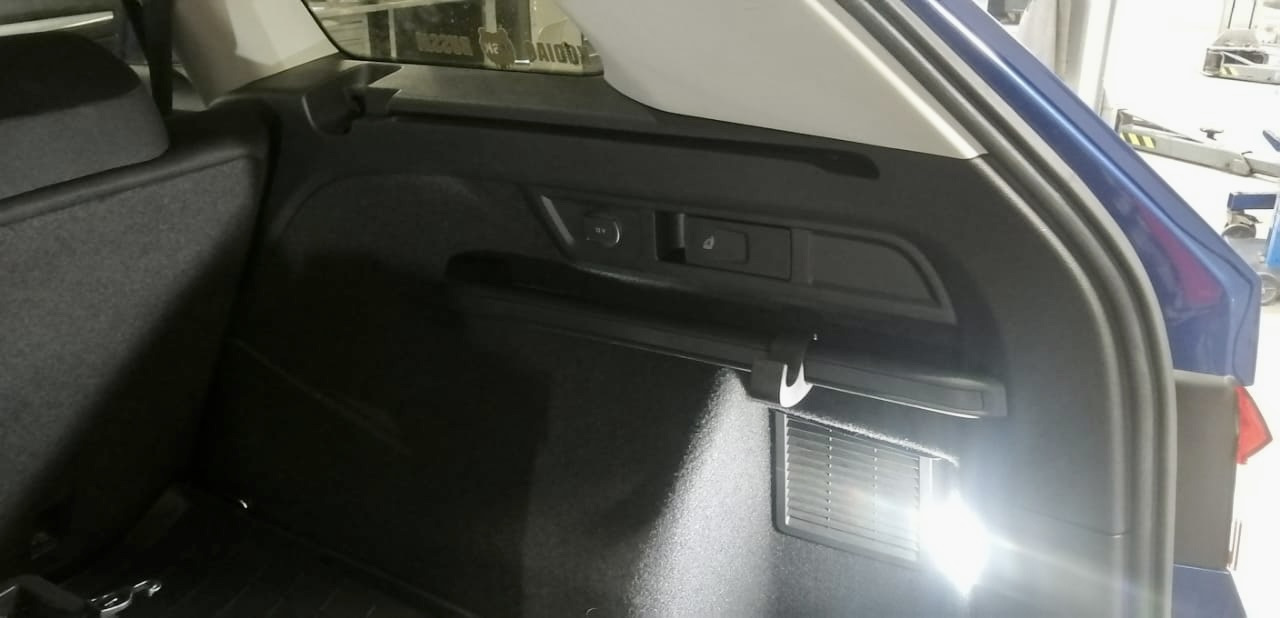

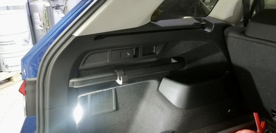

В начале апреля случайно, без особого интереса мониторя в очередной раз сайты авито и других агрегаторов наткнулся на объявление о продаже фонарика, реакция оказалась молниеносной, заказ, списался с продавцом, отправка, получение, установка.

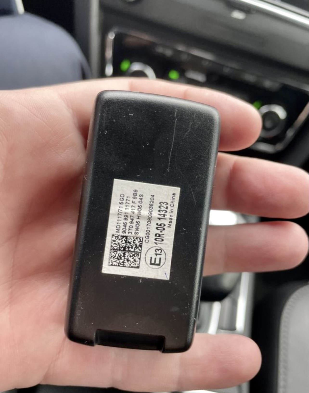

У читателя, наверно возникнет вопрос, а что это такой за фонарик непростой, дело в том что на авто группы ваг устанавливались несколько типов фонариков, у одних свет теплый желтый, у других холодный белый, я искал холодный белый, так как в багажнике лампы освещения заменены на лед и хотелось гармонии оттенков.
Подводя резюме хочу сказать, что не стоит отчаиваться и опускать руки, всем добра и мирного неба.

Список з/ч для установки фонарика:
3T0647417F9B99 – 1
3T09475099B9 – 1
1T0972703 – 1
