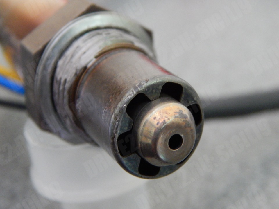

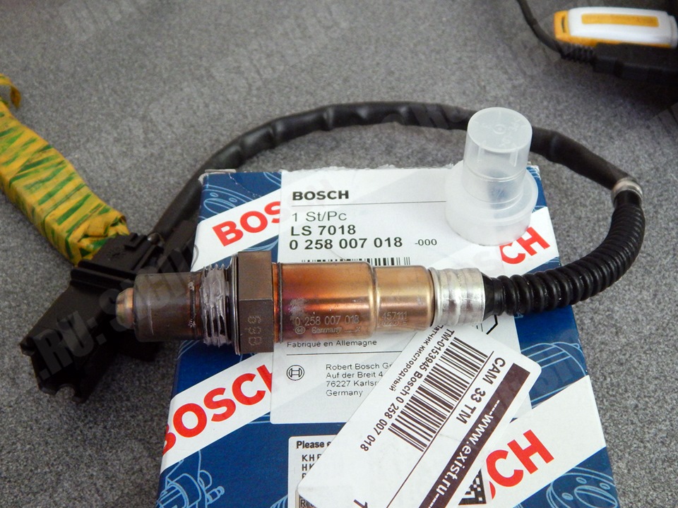

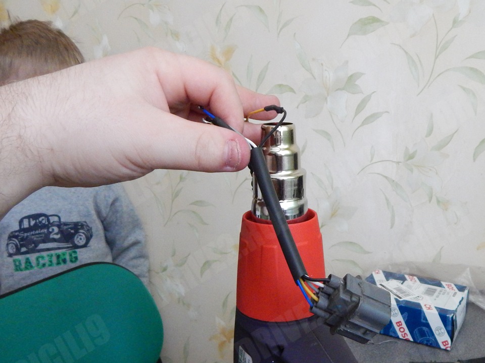

Недавно писал о том, что промыл первую лямбду в фосфорной кислоте, ибо та начала тупить: плавание оборотов спустя 2-3 минуты после запуска двигателя и в последующем, пинки через раз при надавливании «тапки», пинок с 2 на 3, да и просто нестабильная работа двигателя. Так вот, промывка помогла ровно на 200 км., не больше. Чек конечно не горел, т.к. подогреватель и цепь в порядке, а вот время реакции лямбды… увы. Замена. Родная широкополосная лямбда 22641-aa200 от NTK меняется (информация из всем известной темы на дроме «ВАЖНО: Бюджетная лямбда») на Бошевскую 0 258 007 ххх. Выбрал наиболее устраивающую меня по цене, а именно 0 258 007 018. Ах да, почему не оригинал? Оригинал — 12 тысяч руб., Бош — 4200 руб.

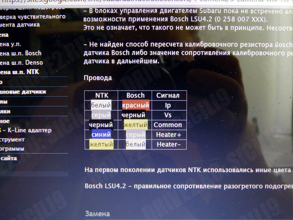

Делал всё по инструкции с сайта тоже всем известного.
Опишу что делал конкретно я. В первую очередь было замерено сопротивление на родной лямбде — 75 кОм. Затем в бошевской фишке — 105 Ом. Вроде как условие «гут на тапке» соблюдено, ничего менять в фишке НТК не надо. Затем встал вопрос впаивания в разрыв проводов Vs доп. сопротивления в 27-36 Ом. Мнения на форуме расходятся, кто рекомендует это делать, а кто-то считает, что не обязательно (встречал это мнение и самого Sasha_A80 по этому вопросу). Я впаивать ничего не стал. Т.е. по сути я просто купил бошевскую лямбду, отрезал от неё фишку, и спаял с родной фишкой НТК. Паял кислотой и канифолью, иначе никак, скрутка неприемлема. Также использовал термоусадку.
Проехал на новой лямбде пока не много, около 100 км., но опробовал во всех режимах. Результат замены устроил более чем.

До продажи авто на этой лямбде проехал не много, всего около 3 тыс. км. Расход, на сколько помню, не поменялся. Претензий к датчику за этот период эксплуатации не было, в отличии от "мертвого" оригинального :) В моем случае, заменой я решил обозначенные в начале темы проблемы.

Подскажи по цветам, провода от старой фишки NTK (зонда) с новым датчиком )) Спасибо)
3 фото сверху, все написано
А нельзя просто провода от новой лямбды заправить в саму фишку от старой, или обязательно паять ?
Фишки разные, абсолютно
он имел в в виду перепиновать. т.е. в родную фишку вставить провода бошевской лямбды…

Не совсем понятно, что за lp, vs и коммон.
Хочу себе поставить такой но у меня 4 провода. Не пойму, что куда…
Скажите… Разобрались что за провода?
Сопротивление впаивали? Нужно ли оно?

У меня похожие симптомы с контрактной лямдой! чек не горит — обороты плавают -пинки. Но когда снимаю фишку лямды — вообще работает куда зря и чек. так что менять? МАФ или лябду?
Взял бы DENSO, ничего паять не пришлось бы
На 204 много видов лямбд, как узкополосных так и широкополосных. В моем случае стоит NTK широкополосная, меняется либо на такой же NTK/NGK либо на колхоз от Боша, всё, никакие Денсо не ставятся.
Странно, судя по фото провода обрезаны. Я лет 5 назад брал Бош с родным разъёмом.
Какая у вас была лямбда в оригинале?
На ней был код, который совпал с кодом на Бошевском датчике. Про название не помню, давно это было (((
Если у вас был 22641-AA080, 22641-AA100 или 22791-AA00A тогда конечно, в коробке субару лежит Бош, но у меня другой случай :)
Я правильно понял что если по каталогу в оригинале 22641-аа100 тогда такая же в коробке бош с каталожным 0258007084?
