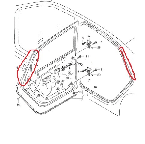

Ребяяяята! Привет! Первоапрельской шутки не будет.
Уже пару месяцев как заметила на задних дверях (обеих) по периметру всей вертикальной бархотки "жрётся" ЛКП.
В одном месте аж будто скол до металла примерно 0,3 x 0,3 см.
Но в основном по периметру мелкие белые песчинки (грунт проглядывает), лак стерт.
А у вас как? Гляньте на Ваших Фабках! ((
У меня есть краска и лак (оригинал). Хочу летом подкрасить.
А может и наклеить на место протирания антигравийную пленку. Технологию наклейки еще не изучала.
И где ее купить в Петербурге тоже еще не знаю.
Ваши мнения, советы для меня бесценны!

вас спасёт бронировочная плёнка на этих местах :D
Такая же фигня на обеих задних дверных проемах, заметил на 5000 км, крайне распространённая болячка, можно оригинальным ремкомплектом подмазать, хотя не факт что и его не сотрёт со временем бархотка))))
Так что если глаз этот дефект мозолит, то плёнка должна помочь
Подкрашу, только наверняка снова слезет. Вот интересно, а плёнка тоже протрётся?
наверное будет заметно подкраску…неровно и тд. Слушайте, а вобще в чем проблема? протерло и ладно, до дырки не протрет, ржаветь не будет, цинк + всю ржавчину стирать будет.Я так понимаю это от пыли на бархотке?

Это потому что когда моешь машину — на тщательно промывать бархотки от пыли, в них набивается песок и трет как шкурка, особенно это слышно на неровностях, я мою и обрабатываю "реставратором покрышек" он мало того что смягчает резину, так еще образует полимерную пленку чтоб не скрипело на неровностях, хотя наверху у меня пленка с крыши, но по бокам таких косяков нет
Хе, ну и как бархотку промыть?
Тряпочкой и воды побольше, тереть тереть, пока вода чистой не станет, можно щеткой для одежды потереть, фантазию подключайте

Эх, при детальном просмотре в выходные обнаружилось, что буквально везде, где бархотка прилегает к ЛКП имеются потертости и маленькие вмятинки.
Кто-то советовал просиликонить всё это дело. Только вот толку… он впитается в бархотку…
Блин, уплотнитель — зло!=(( Лучше б была просто резина=(
Охохо сочувствую! Наклей антигравийную пленку и спи спокойно!
у меня тоже самое) только повыше и все двери протерли краску наверху на кузове! я даже запись в БЖ делал по поводу этого! съездил к ОД, они посмотрели, улыбнулись и сказали что это не гарантийный случай и ничего перекрашивать не будут, хотя есть прецедент, парнишке из Иркутска всю крышу перекрасили! ОД мне посоветовал или антигравийную пленку наклеить в те места где натирает или еще как вариант затянуть крышу черным винилом!) я пока думаю как лучше сделать но склоняюсь к антигравийной пленке)
по ходу болезнь всех вагов =(

люди двери регулируют.
у меня стойку трет, накладку вернее…ОД ничего не смог.развел руками…=)
надо будет еще раз обратиться…протирает.
кто то воском натирает =)
По гарантии дилер не чинит?
получается то чинит, не получается / не хочет то нет…зависит от ОД и настойчивости, как и у всех.
я пока забил…зимой не скрипело.
у нас бархотки там…как пыль налипнет, так скрипит при каждом проезде неровностей…
кто то воском натирает и ездит, кто то двери регулирует, кто то просто забивает и музыку громче =))

Достаточно обычной рекламной, ее несколько лет протирать можно и стоит копейки
У меня на водительской двери тоже самое.
Я клеить ничего не буду, потому что кузов оцинкован и не проржавеет.
В идеале, может, надо верь регулировать, но сам я это делать не буду.

Уже 175 т., но не в пробеге дело. Машине уже почти 7 лет, протираться начало почти сразу, но стерлась какая то часть краски и больше не стирается.
Мм. ясно.
У меня одна дверка чуть с зазором (если сзади смотреть), т.к. зимой дверь примерзла и я пыталась ее открыть, может в связи с этим на той двери упор (давление) сверху больше. Но на другой двери всё аналогично в смысле истирания…=(
Регулировать двери… эх, боюсь, помнут=(
Зачем помнут? )))
Надо регулировать крепление.
Но если будет спокойнее, можно просто поклеить пленку )))
