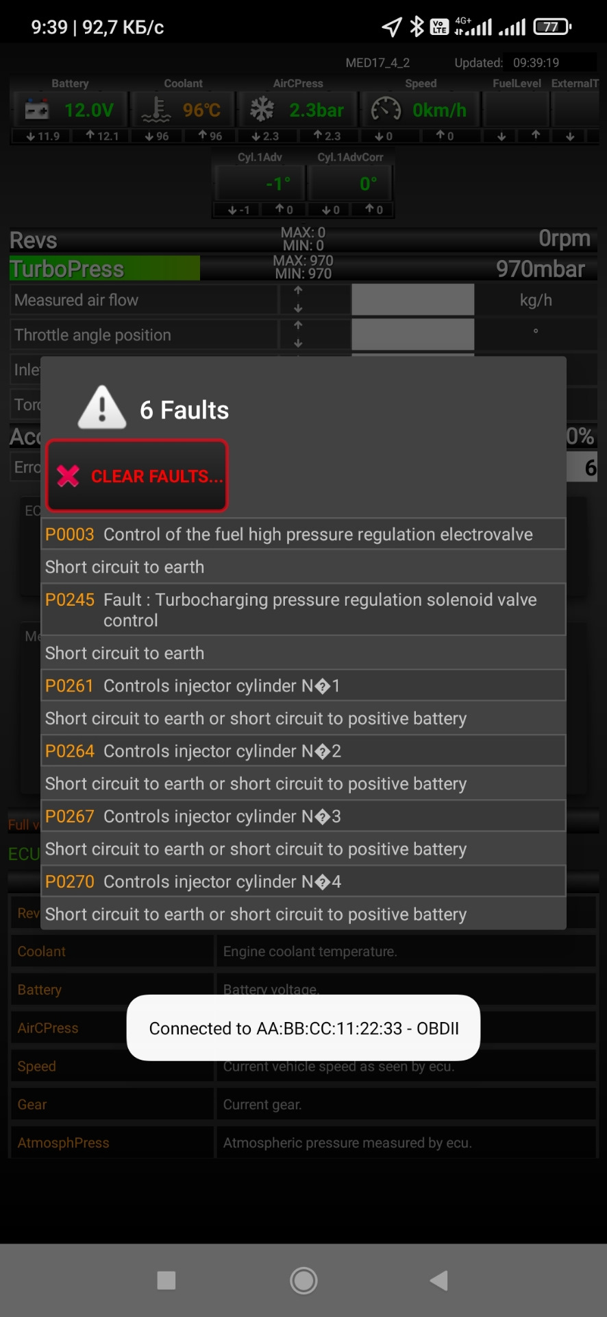

Здравствуйте. Сегодня ничего не предвещало беды. Поехал утром по делам. При подъезде к красному светофору. Неожиданно Ситроен заглох. Начал крутить стартером -даже не схватывает. В итоге продиагностировал Fapом и вылезли следующие ошибки.
Кто подскажет что делать ?может кто сталкивался с подобным ? В выходные буду смотреть проводку, предохранители, датчики на целостность и исправность

Да. Вышибло предохранитель в следствие нерабочего клапана вентиляции абсорбера. Поменял предохранитель. Поменял клапан и все стало гуд
А какой предохранитель нужно менять?
Предохранитель под капотом номер не помню. Это в итоге все вылезало из за нерабочего клапана вентиляции абсорбера. Этот клапан поменял и все стало гуд. Если надо номер предохранителя гляну позже
F10 30A предохранитель, правильно?)
Вроде . Да. Он. Слева самый первый .но если его вышибает то нерабочий клапан абсорбера

А клпапан вы имеете ввиду Клапан вентиляции топливного бака или нет?) Если не сложно будет можете ссылку на него скинуть чтобы найти)

Было такое же, только на дизеле 1,6.Сдох датчик давления топлива на рампе.
Вот я тоже на него грешу
Для начала сбросить ошибки.
И проверьте подкачивающих насос в баке, если есть.
что делал последнее, предпоследнее время под капотом?
Да вроде ничего)
Проводка, либо трубка слетела с ресивера(или как он правильно называется) под впускным коллектором с трубками стоит. И трубку на ТНВД проверь
