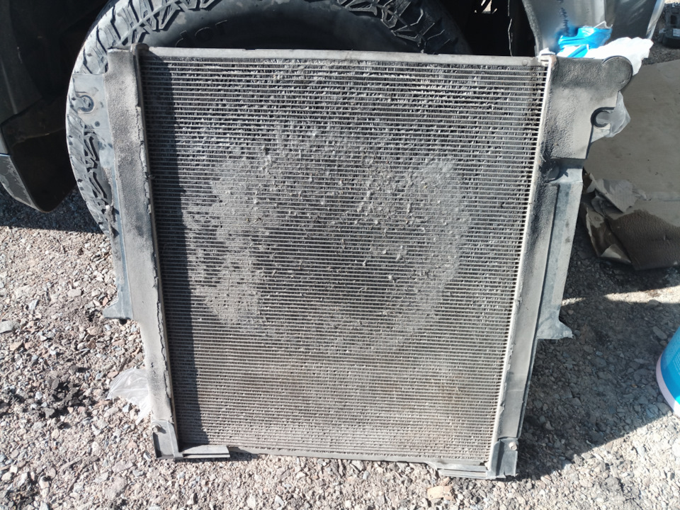

До чего же хорошо летом: природа зелёная, птички поют, по полевым и лесным дорогам носятся фазаны, зайцы и лисы… А в городе просто писос — жара и пробки. А чтобы не словить перегрев (особенно с кондёром) надо обслужить радиатор.
Тема не новая, со всех сторон обследованная.
Слил ОЖ из радиатора, отсоединил патрубки охлаждения и магистрали жижи АКПП, заглушил их, замотал патрубки самого радиатора, чтоб при мойке туда не залилась лишнего и вооружился шлангом с водой. Результат на лицо, соты стали видны на просвет.
Также прополоскал конденсер и интеркулер (их не снимал, естественно)
Кондёр стал холодить лучше. Перегревов пока не замечал, да и нет условий для них пока что нет. На днях обязательно прокачусь по серпантину, проверю.
На этой ноте откланиваюсь, товарищи. До скорых встреч в прямом эфире) Всех благ вам!
UPD: результат есть. Только приехал из гор, по всем подъемам с кондеем ездил (да и вообще всю поездку), температура не поднималась выше положенной ни разу. Что и требовалось)
