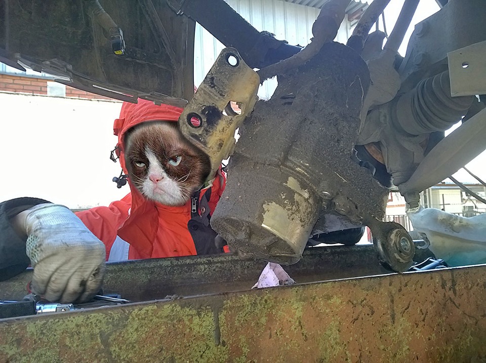

Итак, загнаяли мы Пыжыка на эстакаду и начали снимать колесо:

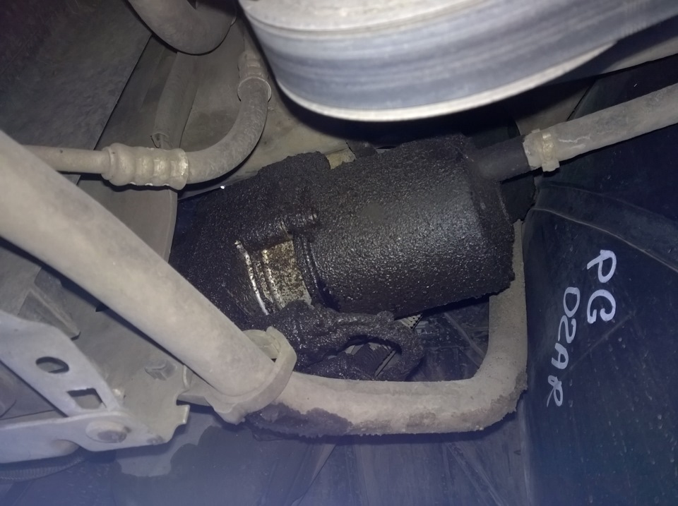

Глянули на состояние насоса ЭГУРа, оно было печально-маслянное:

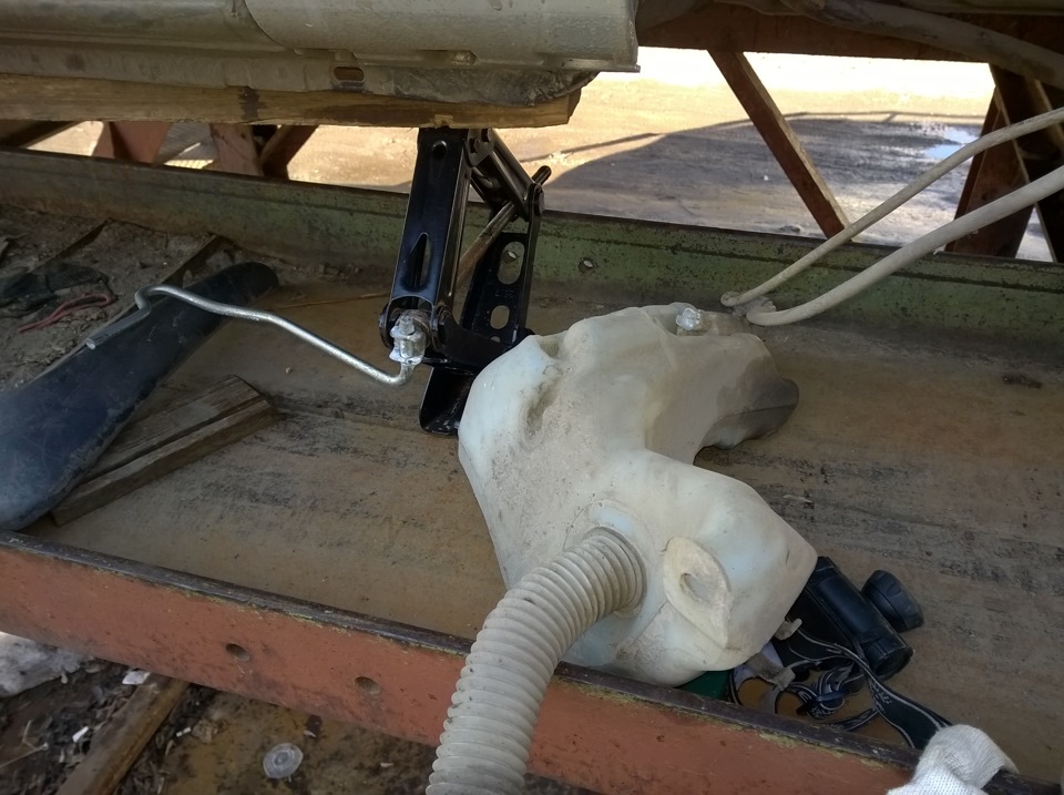

Далее все просто. Сняли подкрылок:
И сняли бачок омывайки (который мы, тупицы, забыли потом подключить):

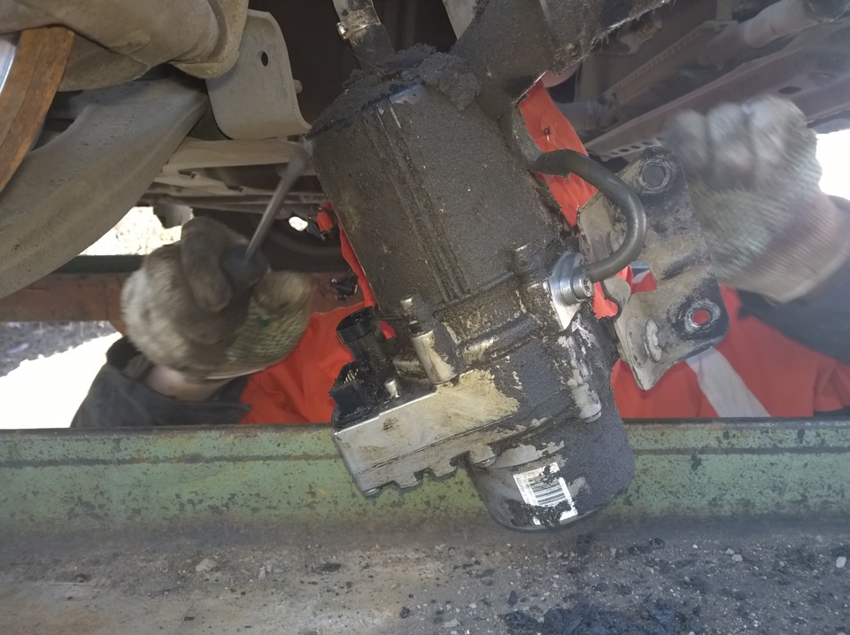

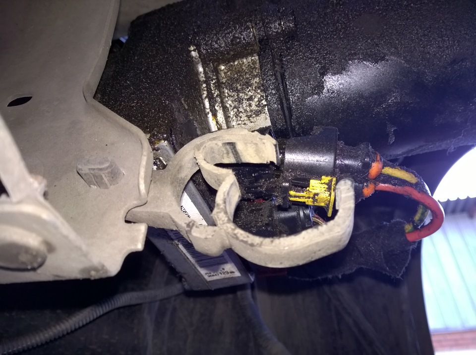

Потом пришлось помучиьтся с отключением проводки — все было в масле, а клеммы ни в какую не отщелкивались…
Далее откручиваем два кронштейна, на которых держится насос:
Затем нужно снять две трубки: одна на звездочке, вторая на хомуте — нужно постараться, чтобы его отщелкнуть и не сломать. Кстати, спасибо за новый хомут ребятам, чинившим рядом своих двух 406 пыжей. Мы не знаем кто вы, но гран мерси! :)
Скинув трубки, из них вылилось грамм 100 масла. Оно не было черным или с примесями. Из самого насоса слили порядочно, не знаю, сколько, грамм 400 может больше. И вот он, свинтус:

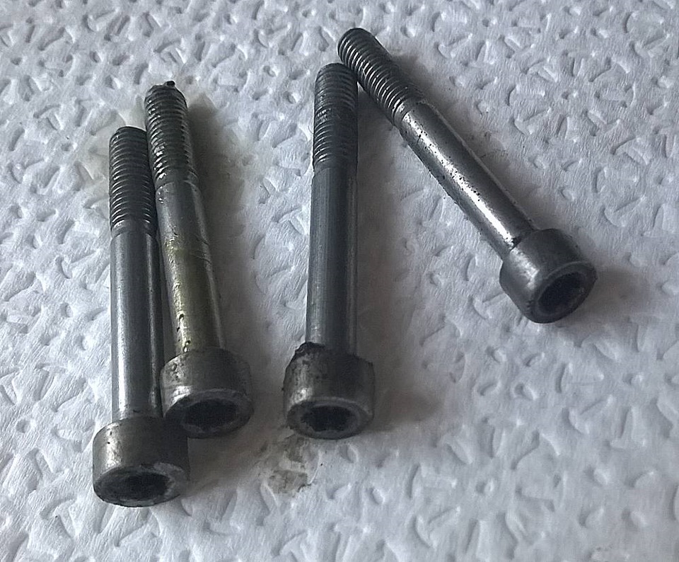

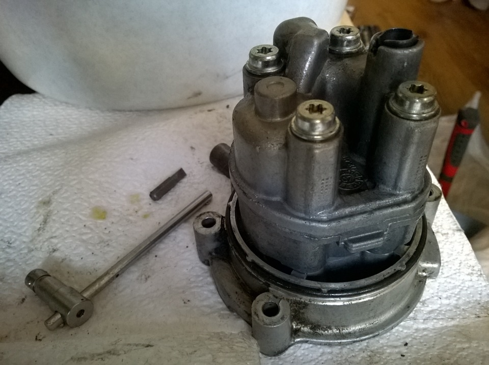

Далее все крепится на болтах под звездочку:

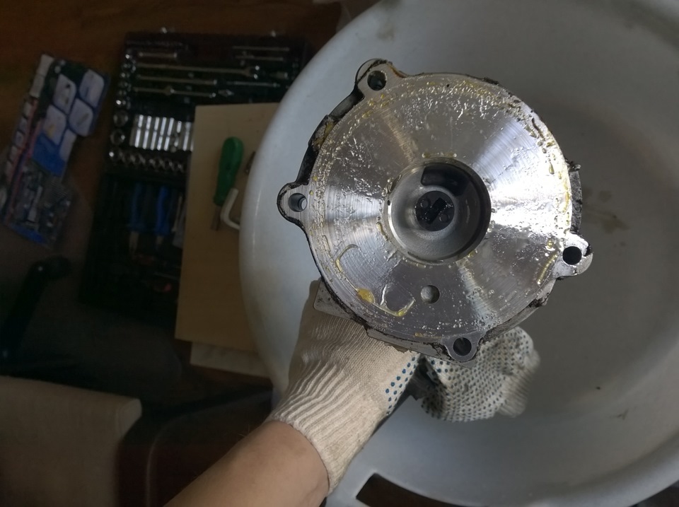

Вскрыли постукивая кувалдочкой :) Все чисто без нагаров/ржи/закисей, но все в масле:

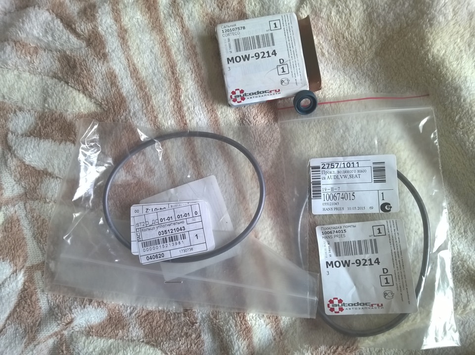

Далее — нам понадобится:
1. Сальник 8-16-7: CORTECO 12010757B (150 руб.)
2. Кольцо уплотнительное VAG 035121043 (150 руб.) или чуть хуже HANS PRIES 100674015 (30 руб.)
3. Забегая вперед, скажу, что нужно еще одно уплотнительное кольцо, диаметр ~92,5 / сечение ~3,2-3,6 очень подходит от масляного фильтра mann filter hu 825 x
На фото видны оба кольца. На ощупь и визуально — одинаковые, мягче оригинального. К слову, мое оригинальное уплотнительное было на вид в идеале.

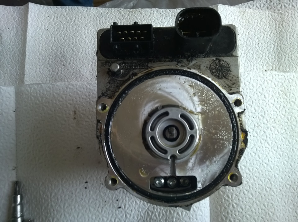

Плата тоже немного была в масле:
На всякий случай крупнее, может кто-что паять надумает, не знаю… :)

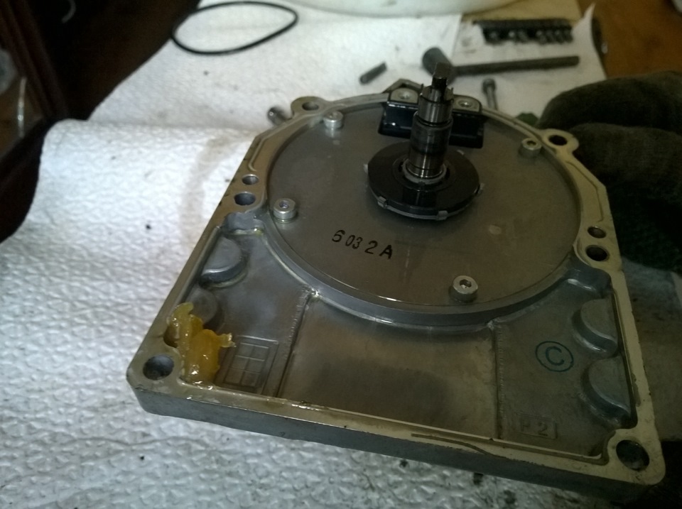

Ну и далее — все внутренности:
Далее — самое интересное, т.к. выяснилось, что есть ЕЩЕ ОДНО уплотнительное кольцо. О котором я ни у кого пока не читал и знать про него не знал.

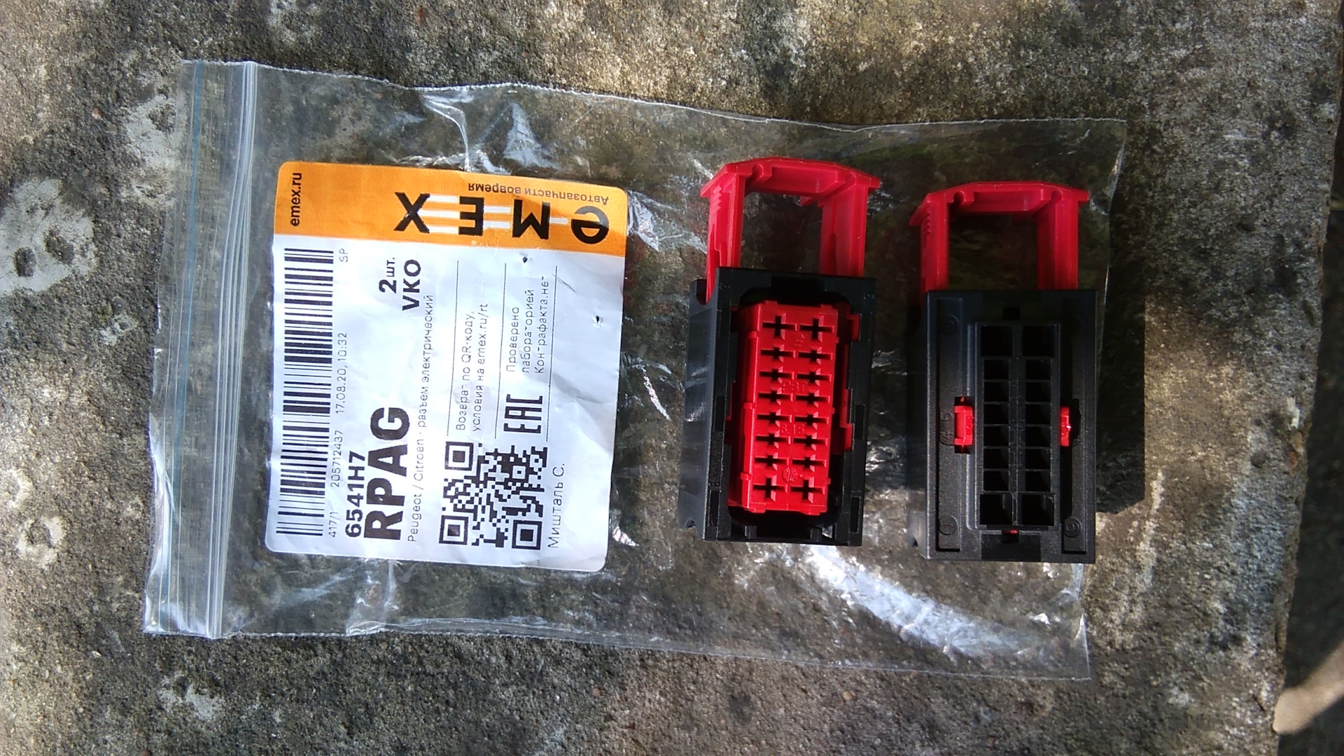

Тоже делал профилактику эгур, и когда снимал поломал разъем управления. Весь инет прошарил еле нашел. Может кому надо код 6541H7
