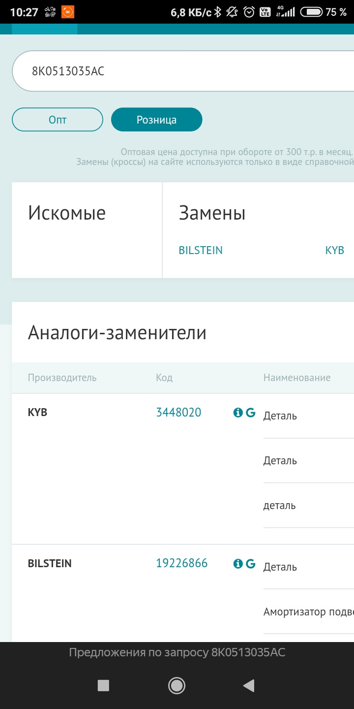

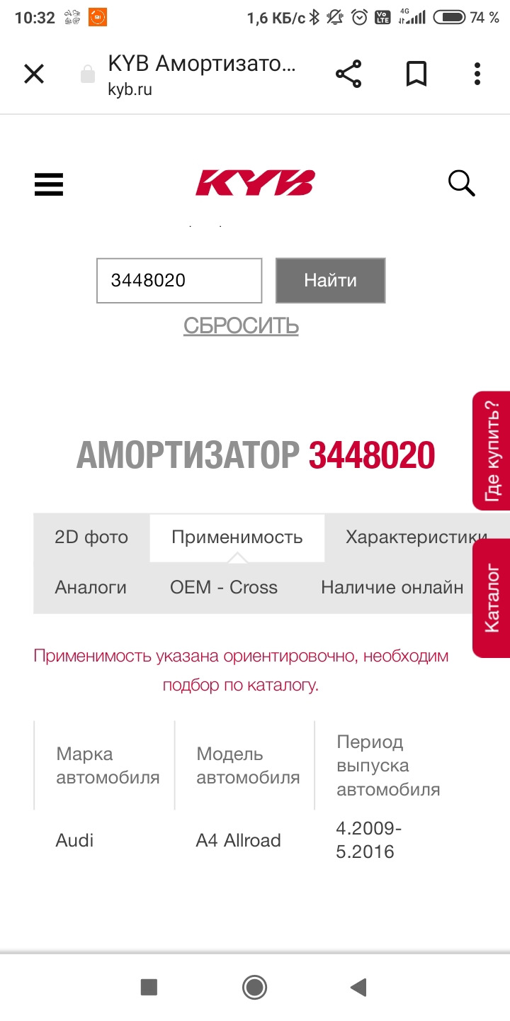

Добрый день господа, и дамы! В нынешних реалиях, когда цены на оригинал измеряются десятками тысяч, а заменители скакнули вверх на 100-140%, при том оправдании мол доллар 120р, поэтому и цены такие, а когда он меньше 60 цены все равно такие потому что: и поехали перечислять причины, волей не волей включается русская смекалка. Пошерстив интернет заметил что мои задние амортизаторы ставятся почти на весь ВАГ и даже на Порше. Оригинальный партномер есть 8K0513035AC, заменитель бьётся как бильштайн с партномером 19226866. Но при этом есть ещё заменитель KYB партномер 3448020. Как думаете есть резон переобуться с немецкого бильштайна на японскую каябу, кто юзал? Вопрос 2: кто то пробовал сравнивать амортизаторы со школы скаут и Ауди, есть слух что одно и то же, но цена разная…

Привет. Напомни пжлста, kyb не подошли которые по номеру на фотках (3448020)?
Нет, они тоньше и короче
Спасибо! Уберег. А то и так ждать месяц, а потом снова столько же, но уже подходящие.
