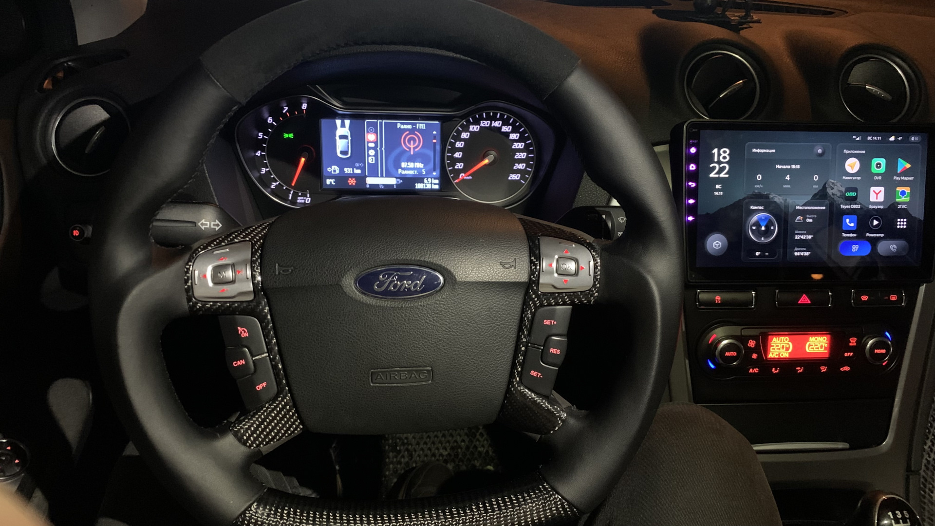

После поломки предыдущей магнитолы Ownice k1 почти 2 года ездил со штатной Sony, но хотелось что то поумнее.Выбор остановил на Teyes CC3 6/128. Деньги в кармане, с продавцом договорились на 32(магнитола+рамка+климат Teyes) и даже заказали ее, но наступило 24 февраля и все продажи поставили на стоп, доллар полетел в космос а вместе с ним и ценники на магнитолу(на алишке ценник доходил до 65). Решил что и сони не самый плохой вариант). Но время шло и цена поползла вниз и "не выдержала душа поэта", заказал вновь уже за 37( продавец сделал ещё скидку 500).

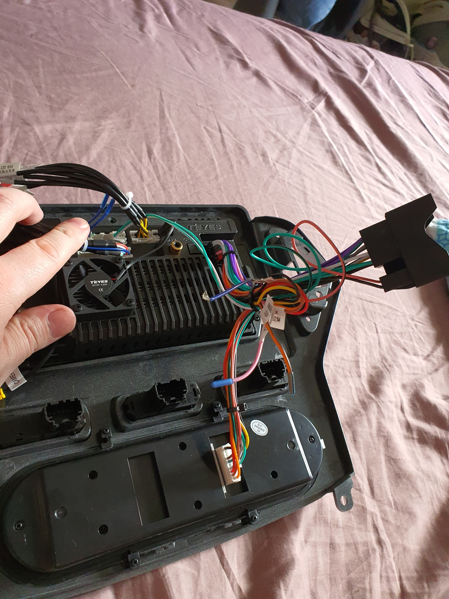

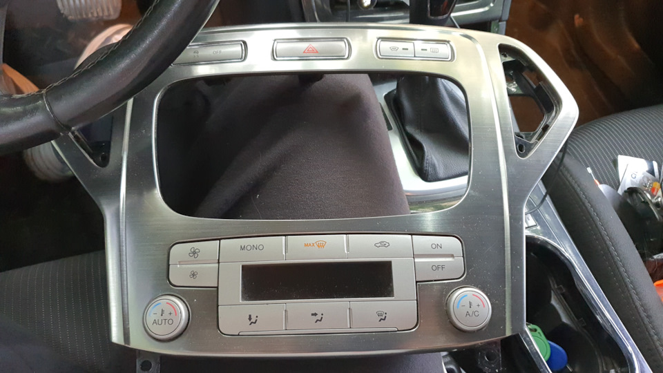

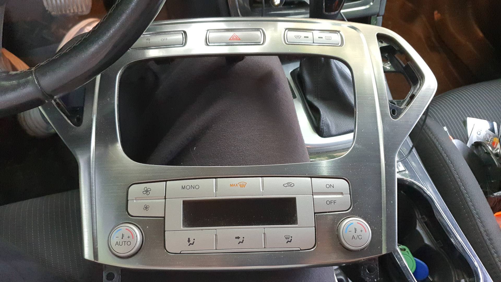

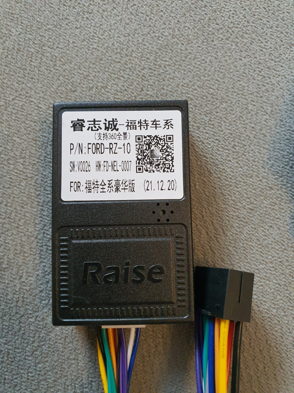

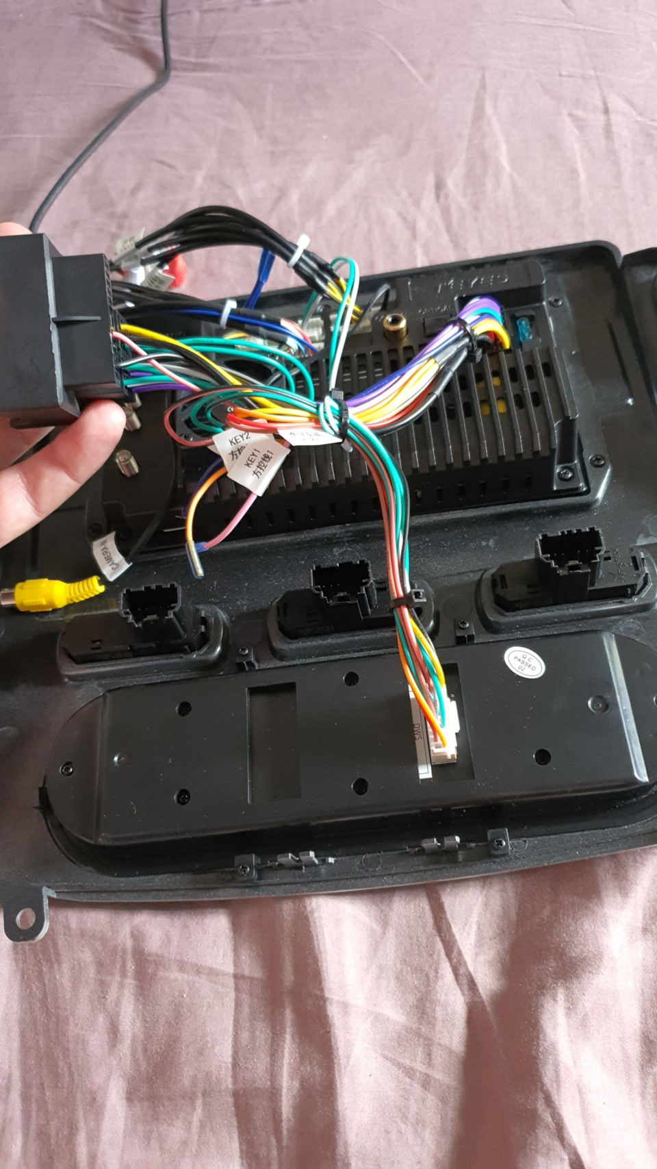

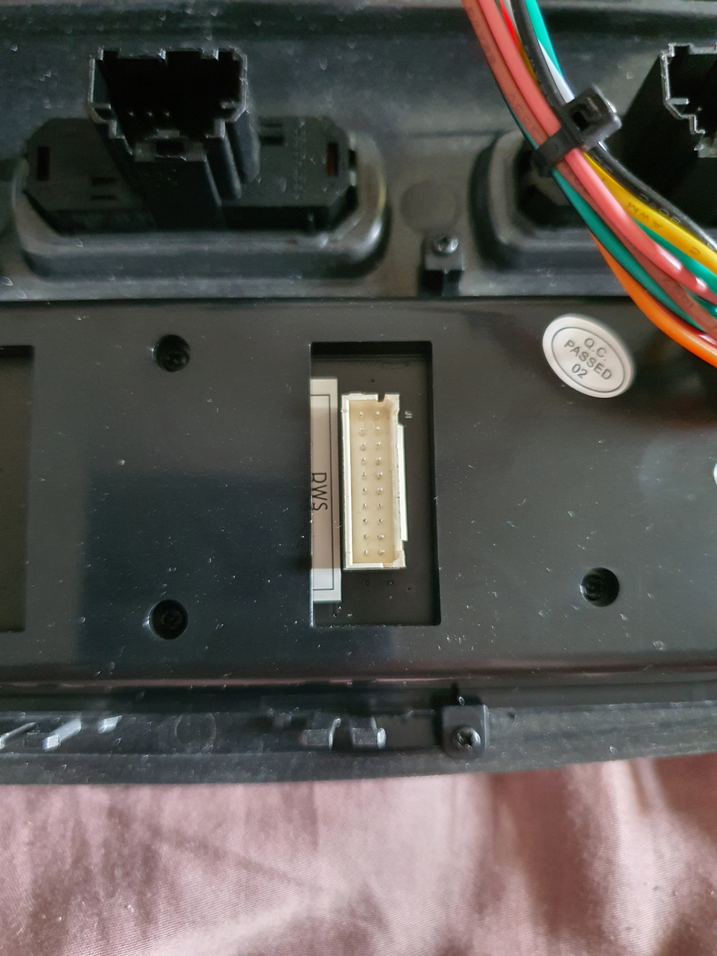

Прикрутив магнитолу и климат на рамку, пошел устанавливать. Сначала возникли непонятки как это все соединять. Я думал что родной климат полностью убирается и остаётся только от Teyes, но на родном оказалось 2 разъема и больших а на новом один и маленький. На основной косе магнитолы был только один разъем подходивший как на климат так и на canbus( который был в комплекте). Продавец настаивал что внешний canbus не участвует в схеме(магнитола использует canbus из родного климата) что вызывало сомнения, т.к на Ownice он был в схеме.

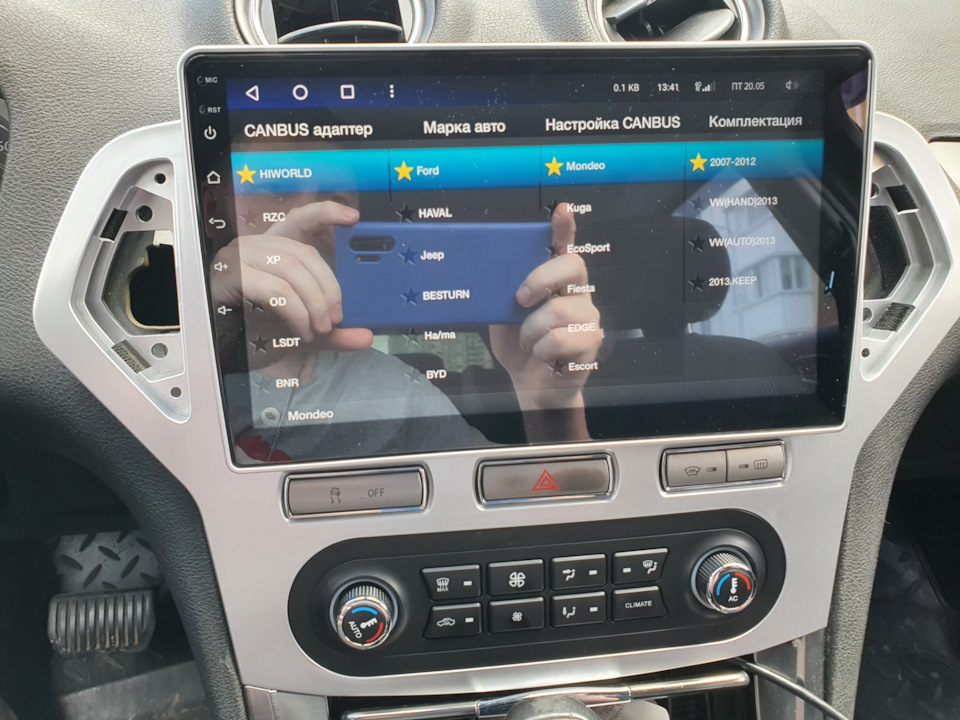

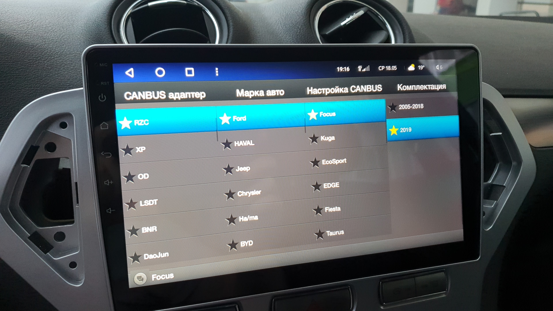

Собрал без внешнего canbus, внешний кламат управляет родным но индикации на дисплее нет. Выбирал в настройках магнитолы canbus рекомендованный на сайте Teyes, а именно RZC. Продавец рекомендовал проверить все остальные модели canbus. Методом тыка был найден нужный canbus — Hiworld. Кнопки на руле ожили и индикация климата тоже появилась.

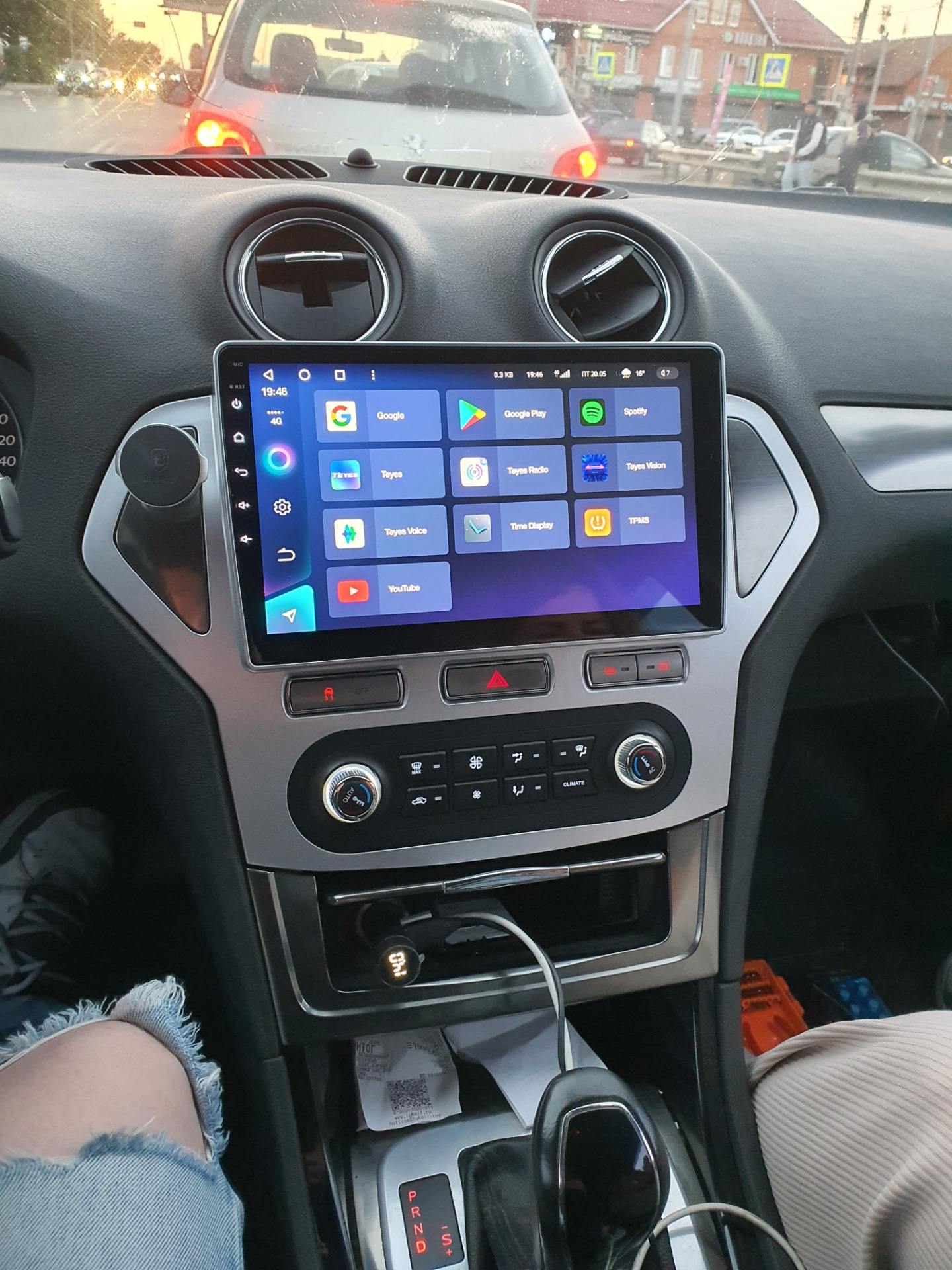

Налепим все антенны, стал запихавать провода и рамку с магнитолой на место но антена радио упёрлась в корзину старой магнитолы. Пришлось все снова разбирать и выламывать корзину. После этого магнитола встала на место.
Магнитолой доволен, звук шикарный. Работает очень быстро. В течение недели подключат голосовое управление, дополню отзыв.

В какой последовательности подключать климат?
И обязательно ли должен быть подключен старый и убран внутрь корзины?
Старый оставляешь, новый подключаешь к магнитоле
Приветствую, можете подробнее описать как вы подружили магнитолу с блоком климата?

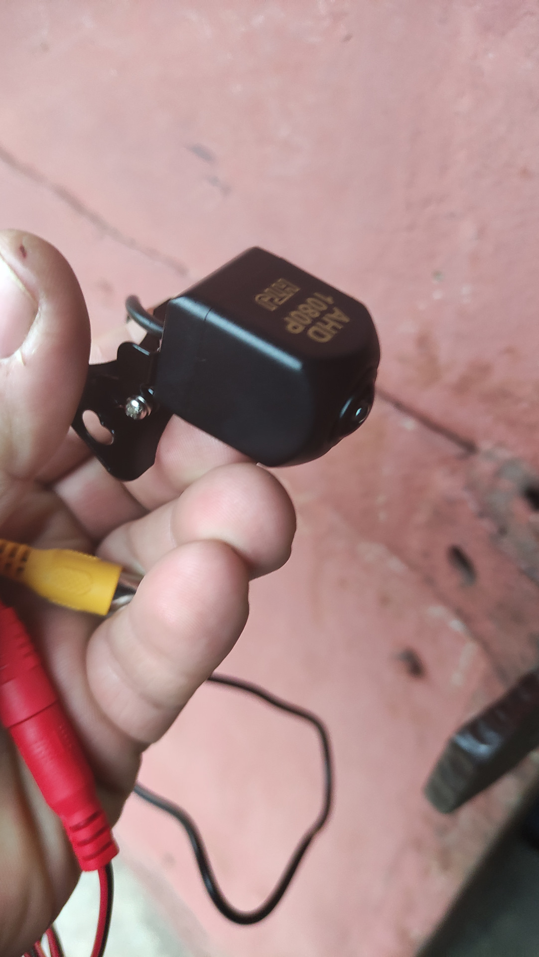

Как с магнитолы выводил провода на камеру заднего вида! Если по правой стороне, то коса то с лева, хватает длинны провода ?
Подскажи плиз, как и на сколько выламывал корзину штатки? У меня встало и с ней в распор, но нижняя часть, где кнопки аварийки и др на несколько мм как будто не села до конца. Это видно только мне)) думаю забить или выломать штатную

Здравствуйте. У вас не осталось более подробных фотографий разъемов к климату? Мне вместе с магнитолой cc3 2k пришел провод, распиновка которого отличается от вашей, магнитола не включается …с кнопками положили вообще левый провод там разъема даже для него нету, магнитола работает со сторонним канбасом, но мне нужно подключать кнопки климата как у вас
а почему кан бус на фото rzc а выбрал hiworld, не будет же всего функционала
Потому что установлен климат от тайес вместо канбуса
Увидел, получается он по сути и есть канбус. Даже не знал. Сейчас сам просто сс3 ставлю, просматриваю статьи на драйве)
Нет, канбас в оригинальном климате, он хоронится за новым климатом от тайес
Не подскажешь какой выбирать, все тыкал но кнопки на руле не работают хотя на конверсе появилось радио, треки и походу флешка, у меня провода пришли почему то без провода на климат тайс, пришлось холхозить от старого припаивать провода, но кнопки вообще не в какую
rzc если еще актуально надо выбирать

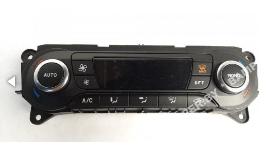

Я не могу понять, нафиг нужен климат от тиайс? Если стоял родной, то он прекрасно работает с ГУ. И все эти танцы с бубнами не нужны.
Вот за чем

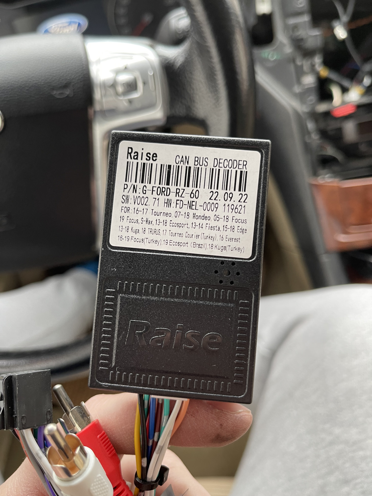

Я взял себе теуес сс3 L, машина Мондео 4 рестайлинг 2011 года, вопрос такой мне точно не понадобится канбус от теуес новый ?
Ты имеешь в виду черную коробочку из комплекта? Если да, то она тебе понадобиться, чтобы ГУ все правильно отображала информацию от системы и работали все кнопки например на руле.

Купил тож такую, жду ещё климат и буду ставить. Китайцы в подарок камеру положили
Местные без подарков отдают, тоже такую купил, но пока не решил куда ставить. Сейчас стоит камера в плафоне подсветки номера
Такой климат с индикацией
Его так просто на дорест не поставить

Как тянул камеру заднего вида от магнитолы? По правому борту через бардачок, я к чему? Коса багажника с лева, длинный проводов хватило ?
