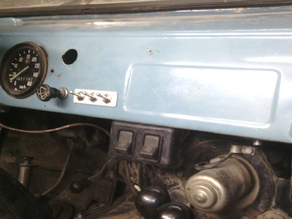

Мне нравится заводской галетный переключатель дворников. Стёбная вещь. С ножным выключателем сочетается. И со старой гитарой Камаза — ок.
Вот хороший пример, когда он стоит, чтобы тупо не путаться с тумблерами допов. Они выделены площадкой.
Но подрулевой удобнее.
Тумблеры тоже ок. Однако, их сильно реже просят. В кроссе они уместны. Но даже там был случай, когда вместо тумблера без фиксации (вверх — звуковой сигнал, вниз — омыватель) штурман попросил поставить кнопки.
Ему в бою надо это всё различать тактильно. Сделал. Благо есть кнопки в формате тумблера. Стальные.
Поэтому предлагаю рассмотреть 2 варианта: Подрулевой и родной галетник.

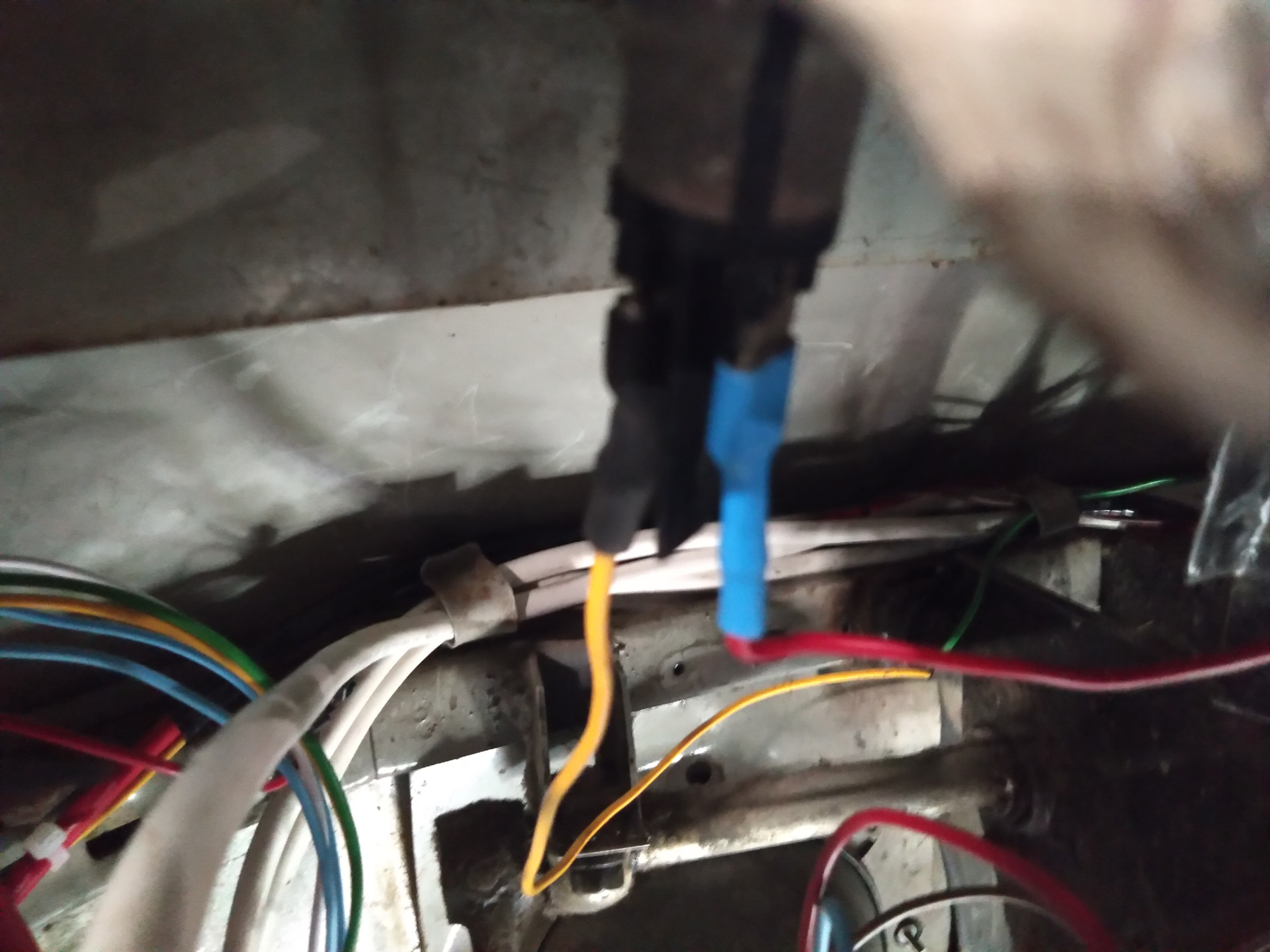

В отличии от тумблеров, они располагаются левее. Поэтому на тот красный провод, что мы вчера изолировали, мы насадим нужные разъёмы (тумблеры бы мы обошли друг за другом, по центральным клеммам).
Просто режем красный провод и садим нужные разъёмы:
Сам провод должен был идти напрямую до тумблера печки.

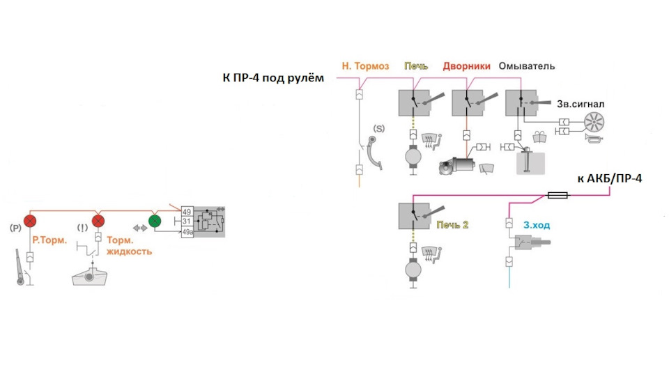

Вот схема на день:

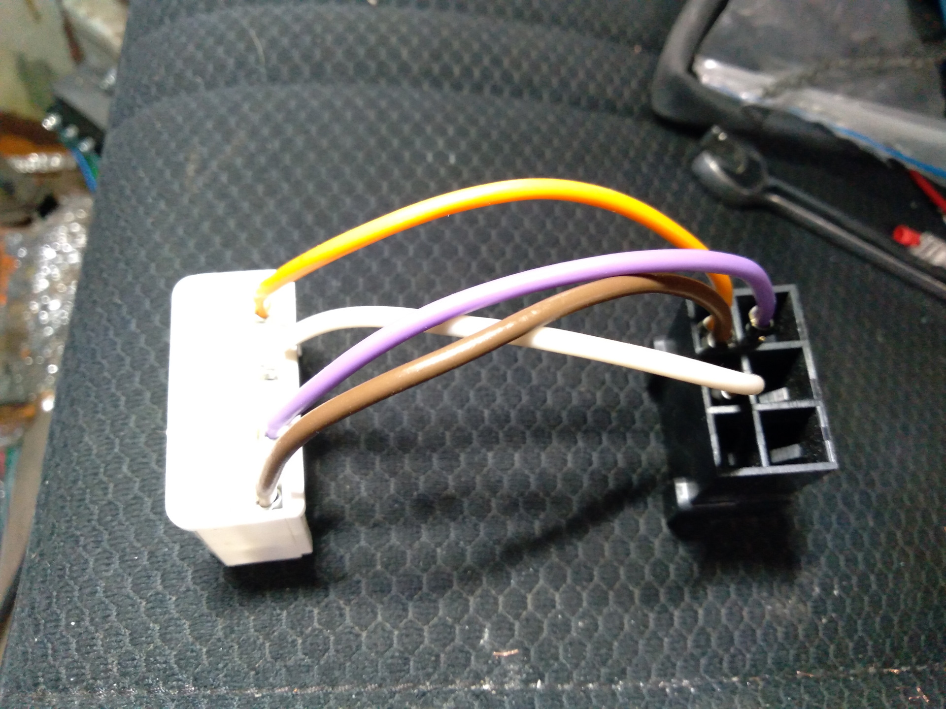

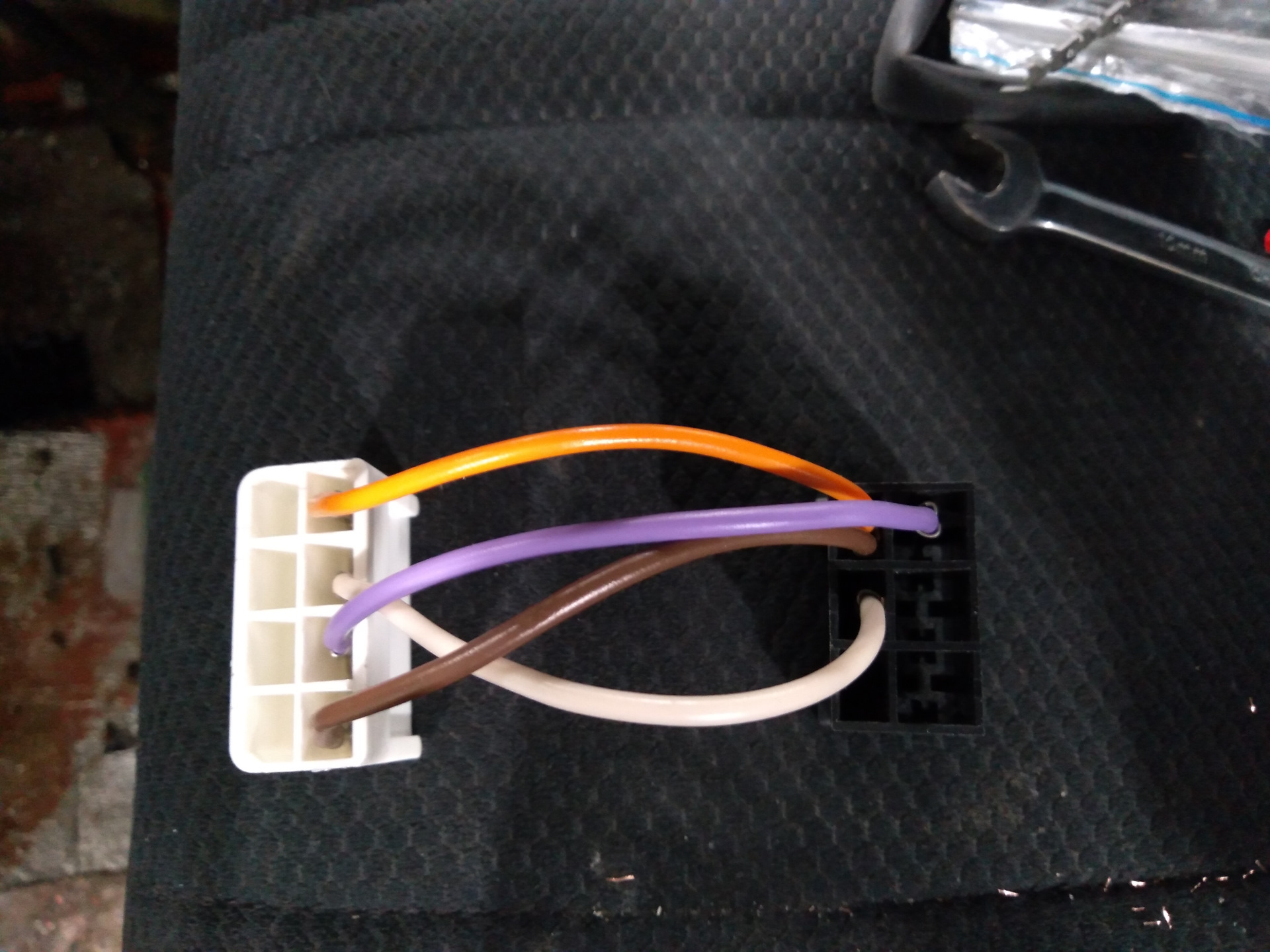

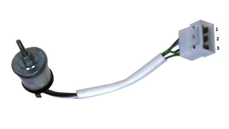

Поехали. Подрулевой переключатель КАМАЗ-евро делали не для буханки. Поэтому между его разъёмом и разъёмом стеклоочистителя ставим вот такой переходник:
Как он работает — лучше не думать. Просто делаем.

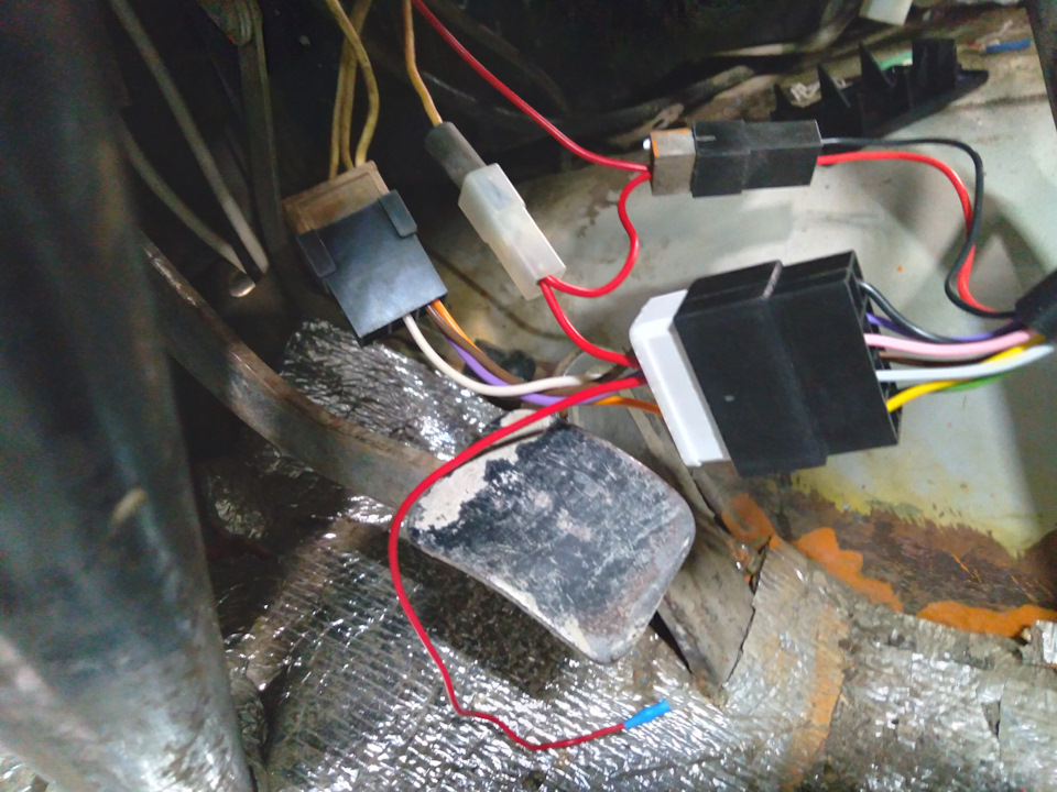

Питание подаём на одиночный разъём стеклоочистителя, по пути заводим красный провод на разъём x2 папа подрулевого, через колодку x2 мама (это питание сигнала):

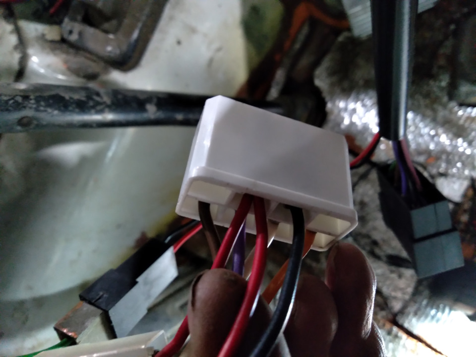

Заводим в переходник, и выводим чёрный провод на омыватель. Вот так:
Соединяем штекер подрулевого x8 папа — переходник с питанием омывателя — разъём x6 мама стеклочистителя:

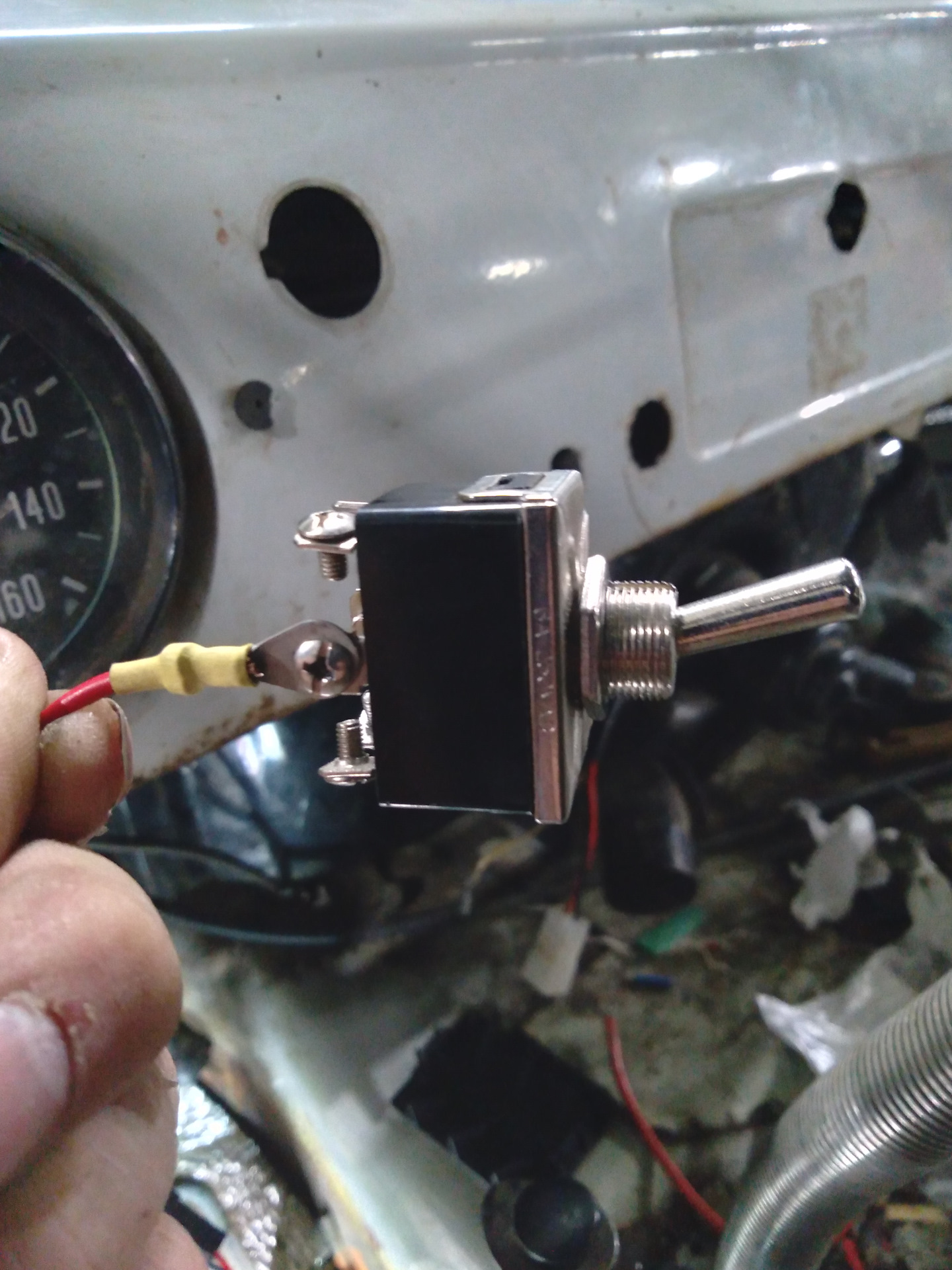

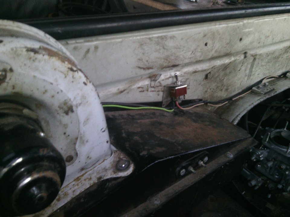

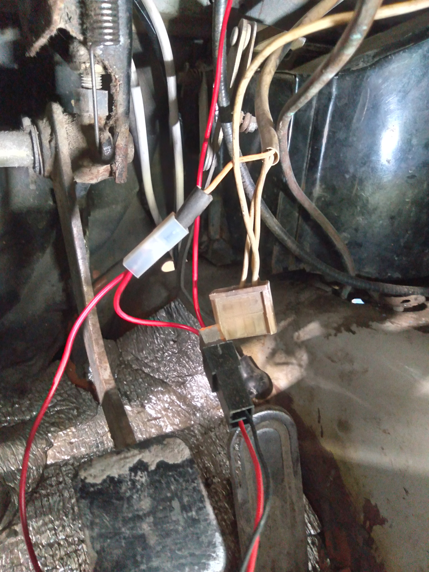

С дворниками на этом всё. Наконец дотягиваем красный провод до тумблера печки:
И подключаем печь. К верхнему контакту.

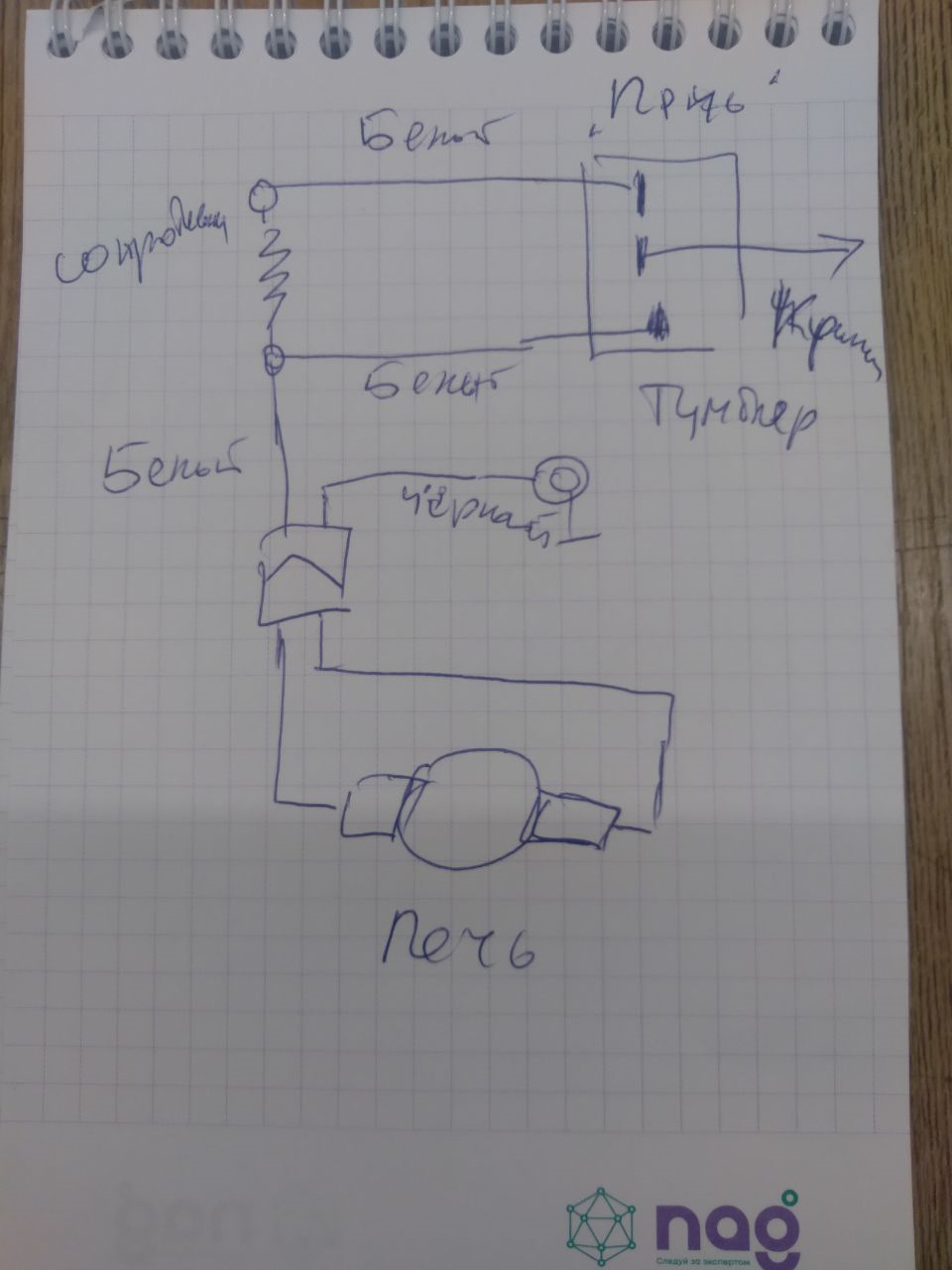

Если надо две скорости, то делаем вот такой комплект проводов:
И подключаем его вот так:

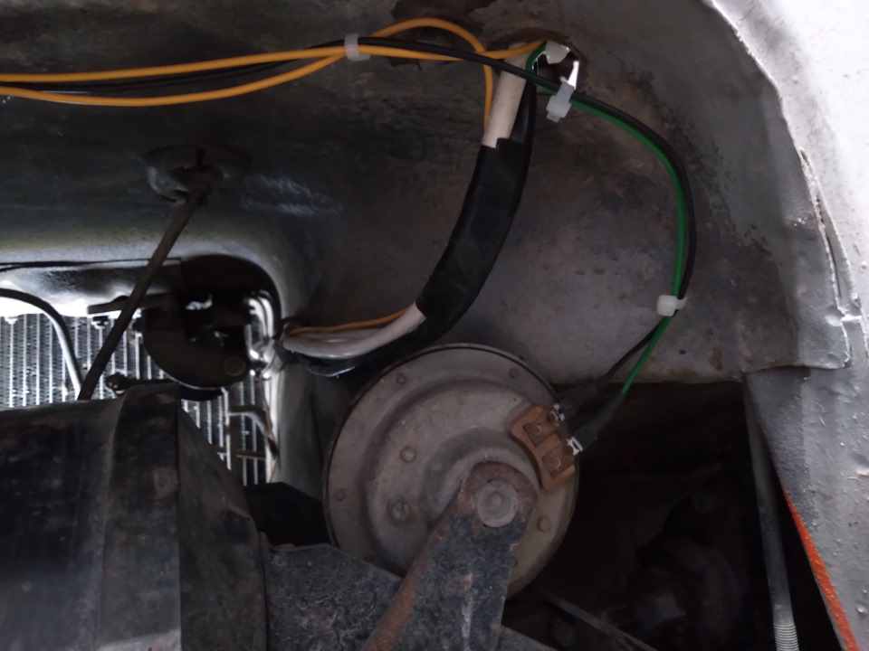

Теперь остались «лампочки» и звуковой сигнал.

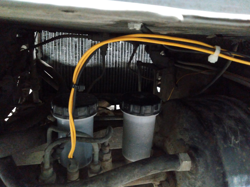

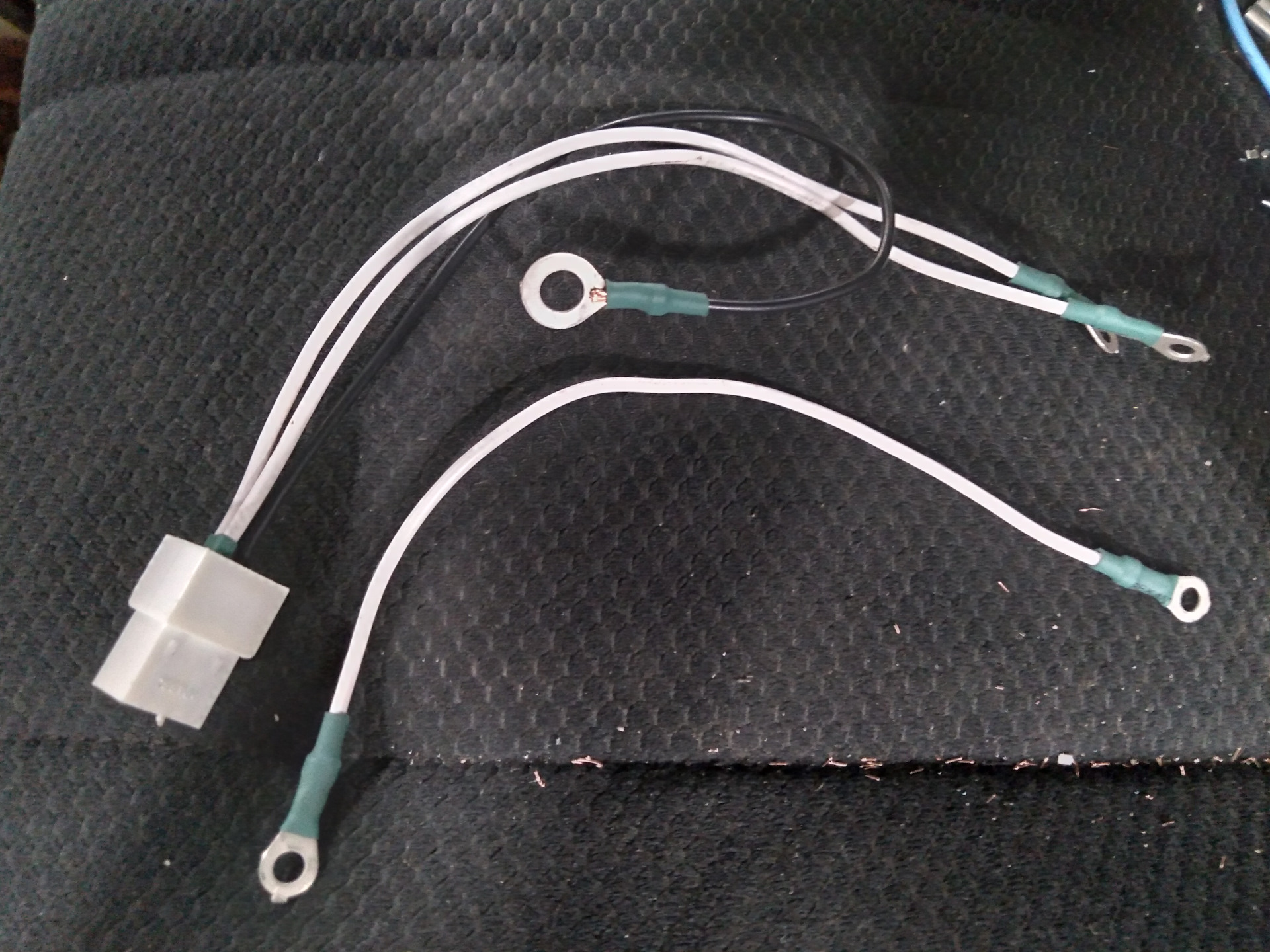

Если у нас двойной бочок тормозухи, то делаем массу и подключаем провода вот так:
Если у нас старый цилиндр, то делаем массу и подключаем провода вот так:
Массу надо делать в любом случае.

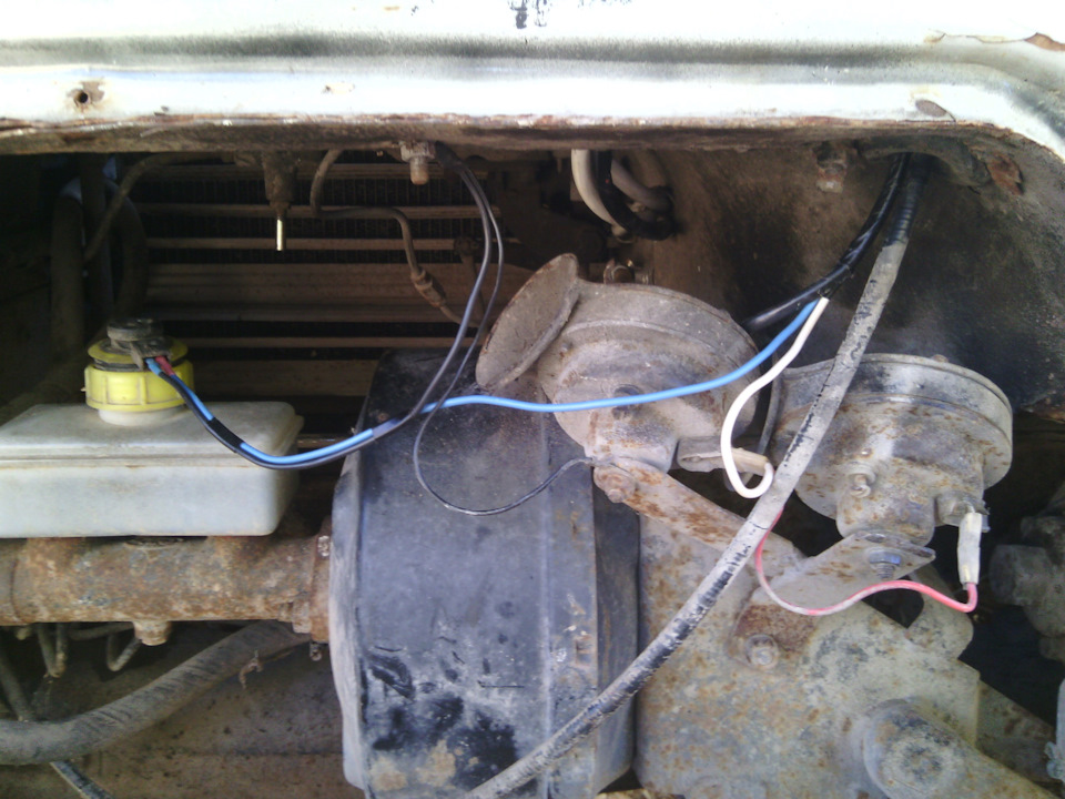

Иногда в буханке стоит всего одна красная лампочка — тогда ручник и жидкость обходим одним проводом. Если их две — выводим отдельно.
Ну и выводим всё это на лампочки:
Провод сигнала подаём на разъём x2 подрулевого (мы уже подали туда плюс). Если подрулевого нет — нам потребуется кнопка. Например, кнопка выключателя массы от Камаз — шикарная вещь.

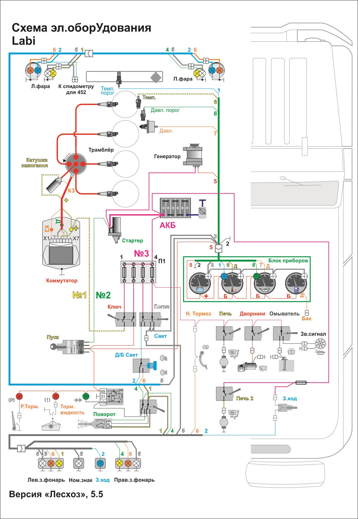

Спросите меня про допы. Спасибо за вопрос. Допы делаются строго отдельно от основной проводки. Это позволяет иметь актуальную схему, в которой можно разобраться.
Распечатайте её на чистовую и положите куда-нить в машине. Вам пригодится и для следующего хозяина будет полезной.
Схема Лесхоз 5.5:

Столкнулся с проблемой, что у меня дворники на 6 контактов и выход папа, вот схема до решения проблемы, Может кому пригодится, это для подключения к камаз евро
Спасибо! Обязательно пригодится.

А вот уже из Zero была сделана схема Лесхоз. Так сложилось.
По факту, владельцы буханок больше склонны к комфорту. Им чаще нужны полные подрулевые.
Текущее прочтение схемы Лесхоз 5.5 — уместнее. Встречается чаще.
