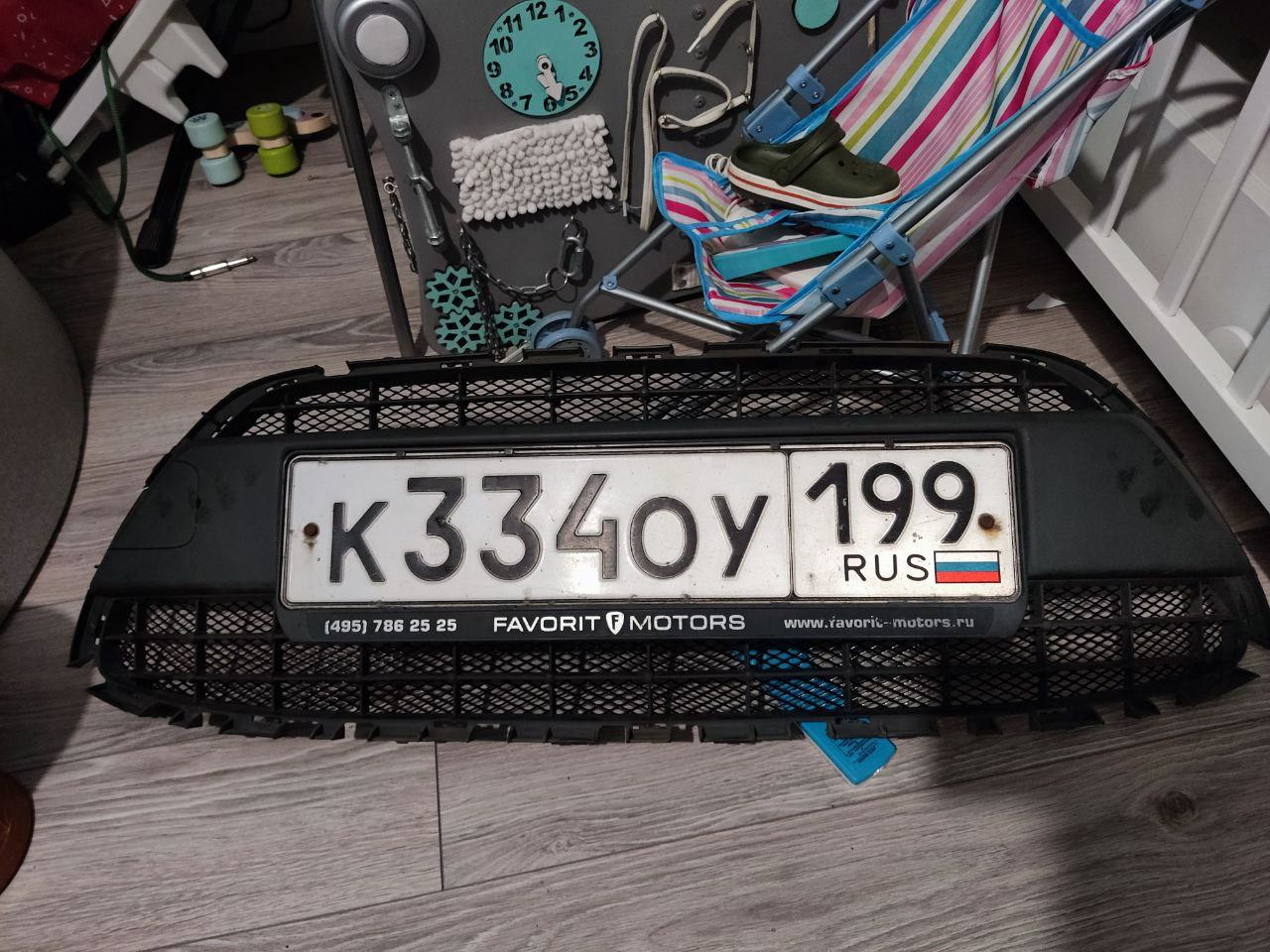

Начнём с простого: так как компрессор кондея скорее всего сдох от мятого конденсора, после замены поставил сетку в решётку. Езжу каждый день 50 км по МКАД, По весне конденсор чистый, без вмятин. Однозначно рекомендую!

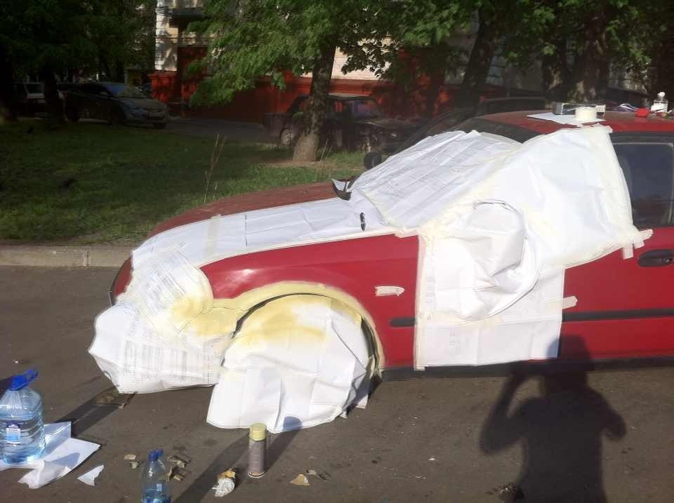

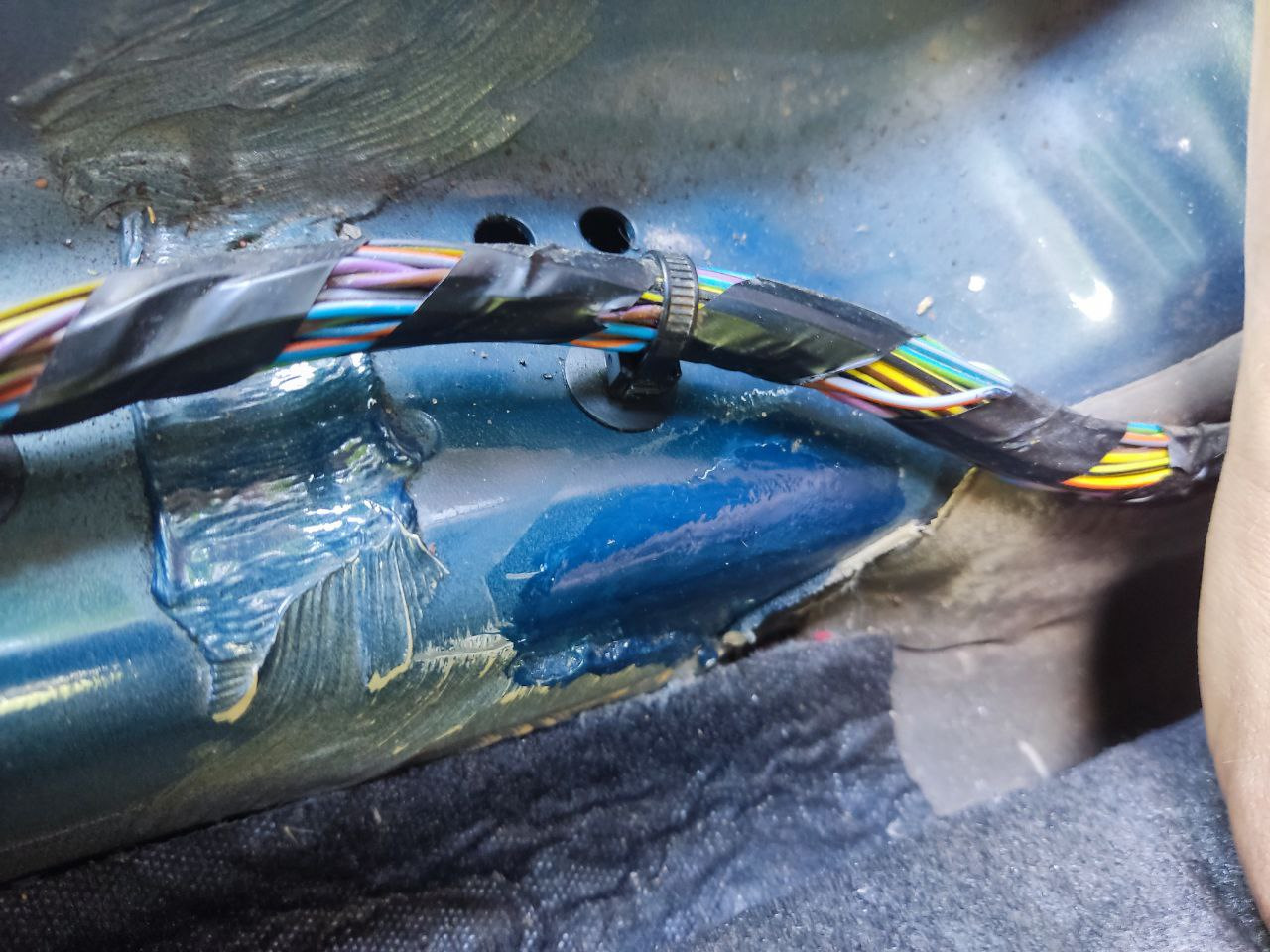

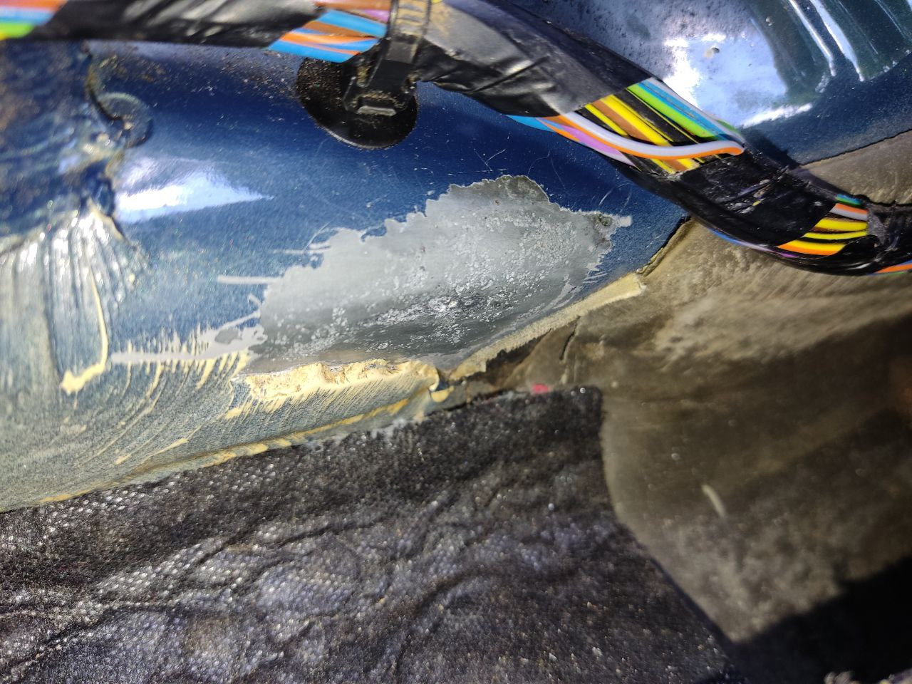

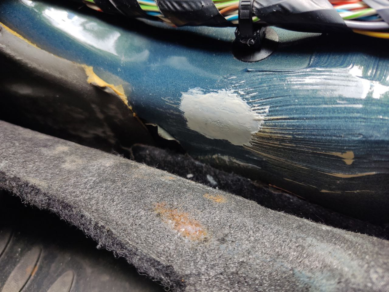

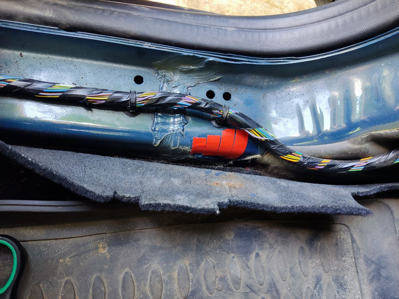

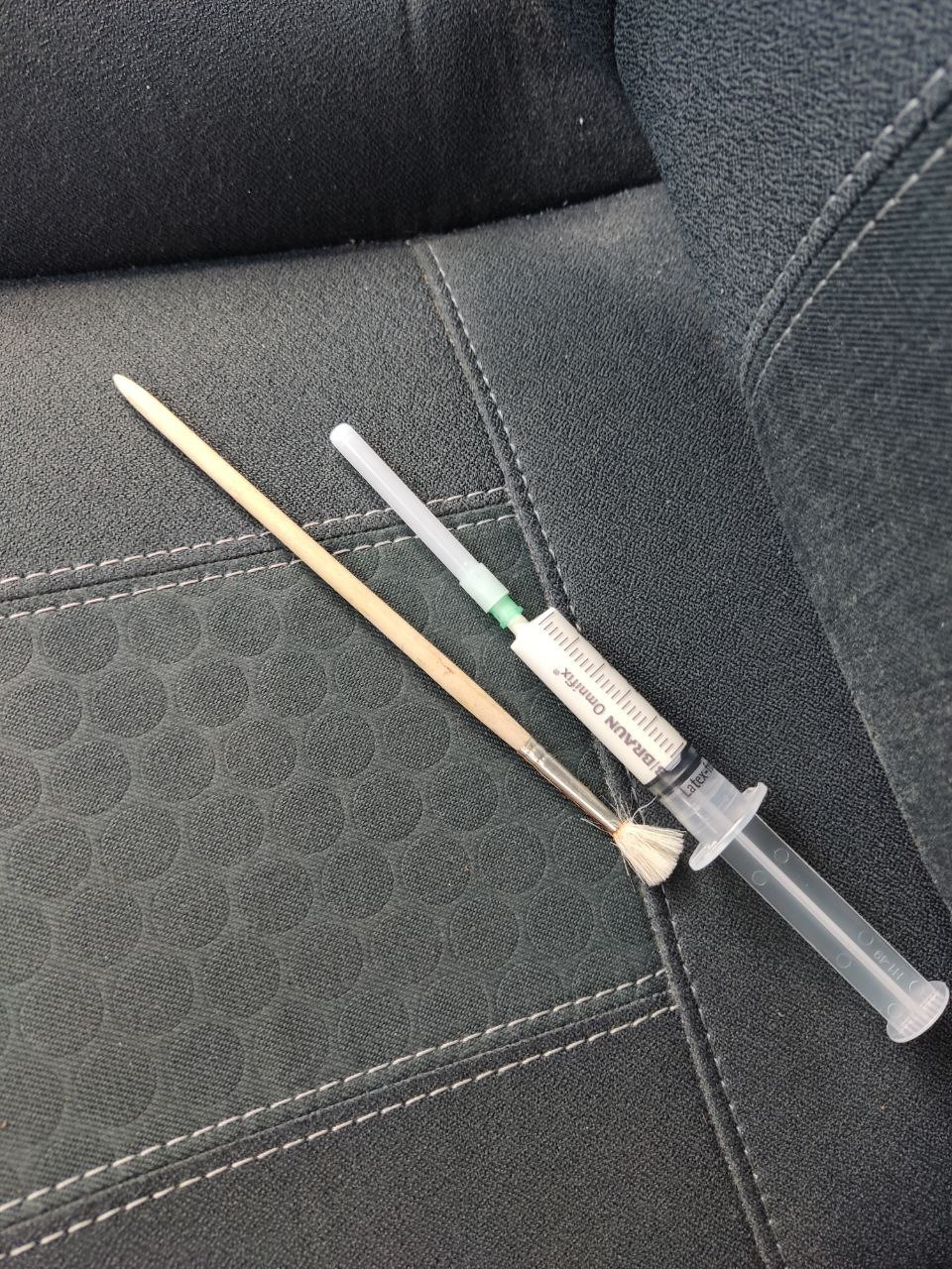

Когда устанавливал задние динамики, обнаружил, что ковёр протёр краску под пластиковыми порогами водителя и пассажира и даже успели образоваться кратеры. Странно. Ни у кого больше такого не видел.
Видно там не будет, так что находим на балконе грунтовку, в аптеке шприц, арендуем у дочки кисть.

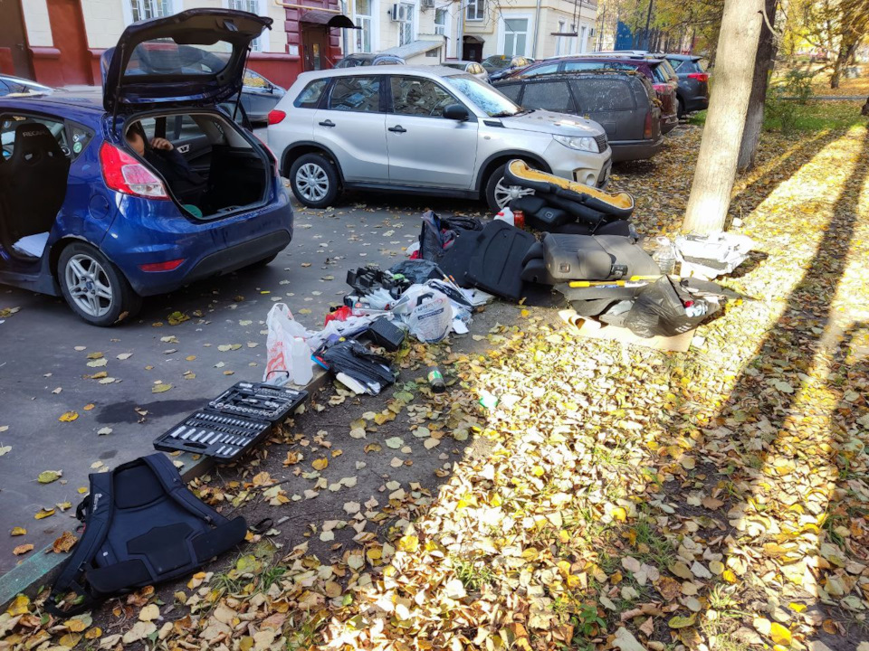

А пока просто покажу содержимое багажников 2 фиест. Да, на фотке не выглядит монструозно, но поверьте это даже молотом Тора не забить в багажник #седаннефиеста.

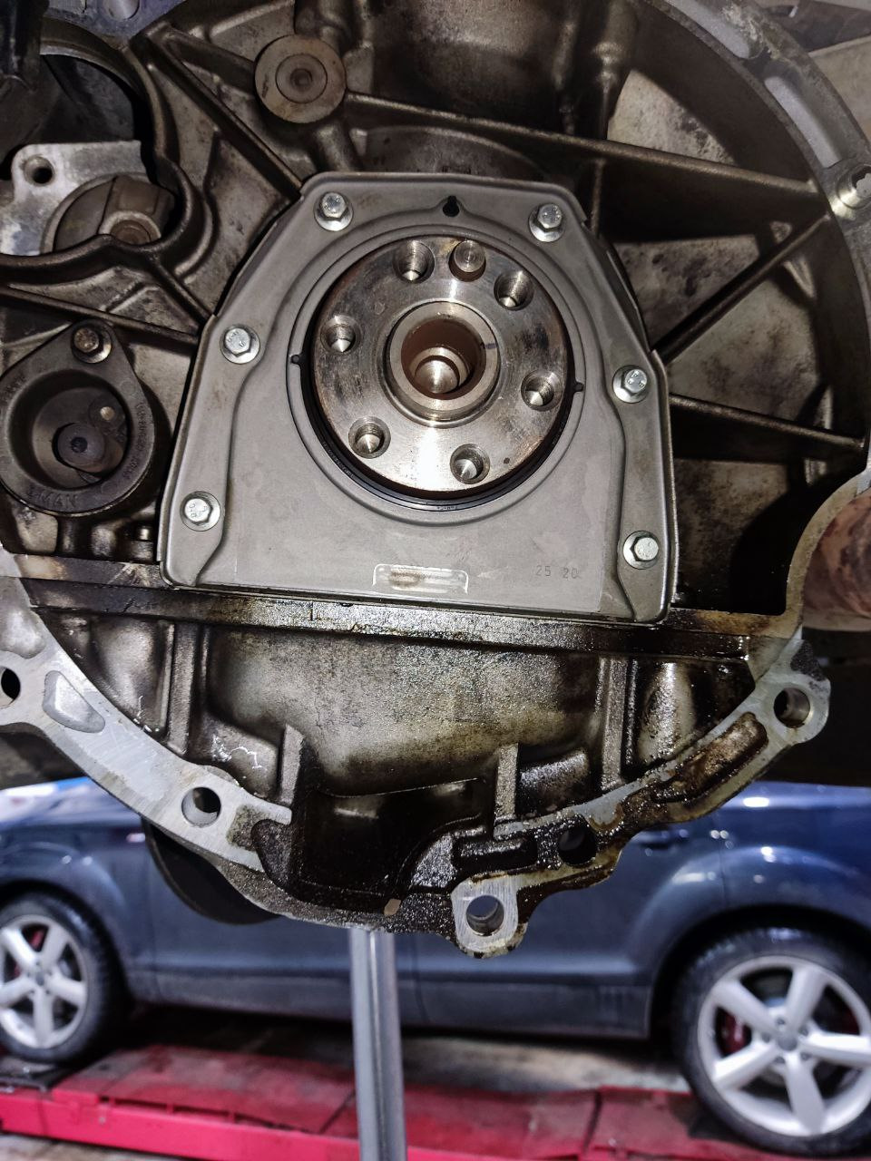

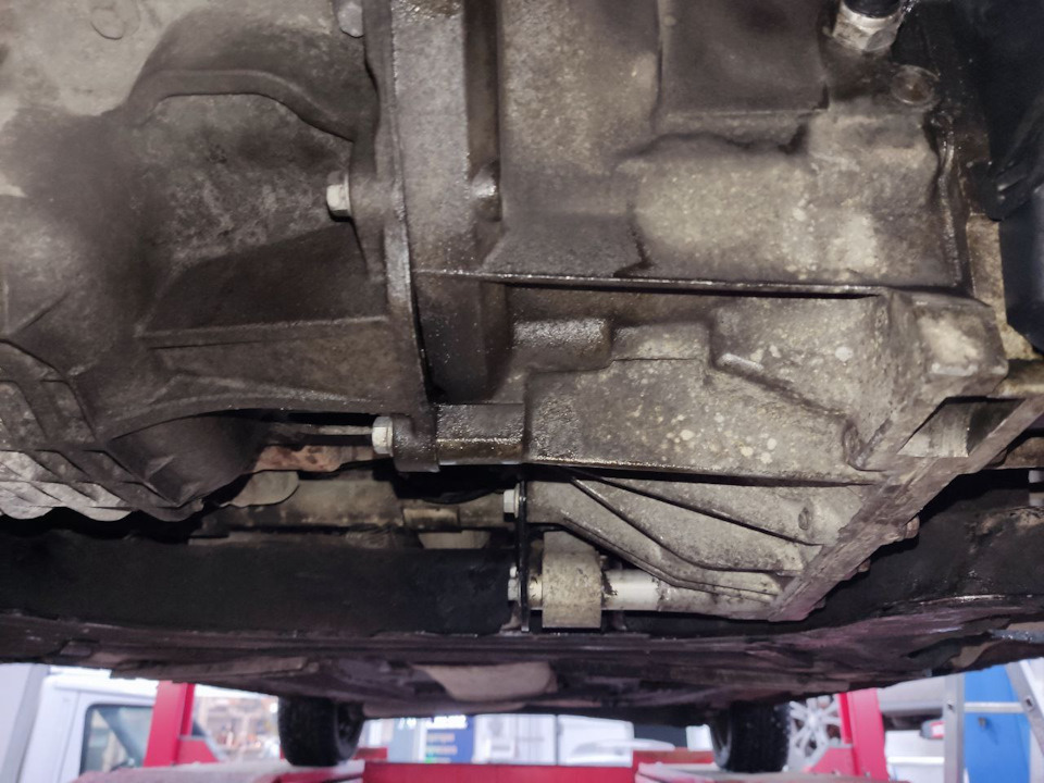

Ещё один интересный факт. Когда жена в 2018 забеременела, гормоны сказали ей не ездить на фиесте ни в каких обстоятельствах. Потом табу неоднократно нарушалось, но речь не о том. Потёк у меня РЦС. Но только не совсем люто, а если холод сильный. Меня как-то и не парило выйти на 10 мин раньше (сделал фигняку с обратным клапаном, чтобы качать в одно жало) прокачать сцепу раз в неделю (ибо чаще и не ездил).

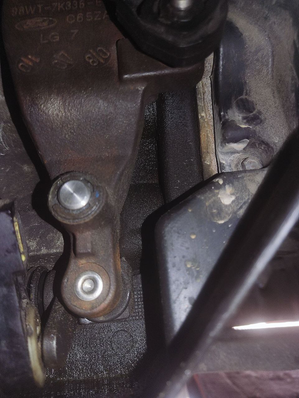

Стал ездить ежедневно, решил вылечить. Пробег под 130к, конечно же, закупил выжимной, диск, корзину, сальники колена, первичного вала, приводов. Не буду рекламировать сервис, расстались мы почти хорошо (но ближе к удовлетворительно). Меняю, появляется "ступенька со 2-й на 1-ю. Лезу глянуть маятник, а там:

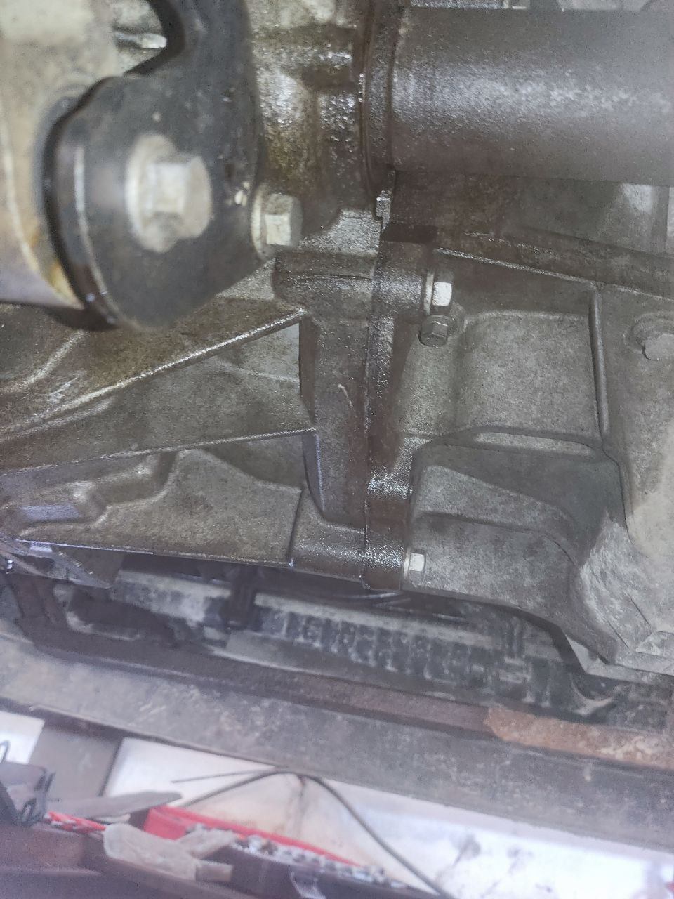

Возвращаюсь, предъявляю. Убеждают, что потёк сальник привода, запчасть моя (орига, усиленная) была ацтой, надо менять. Ставлю их деталь.

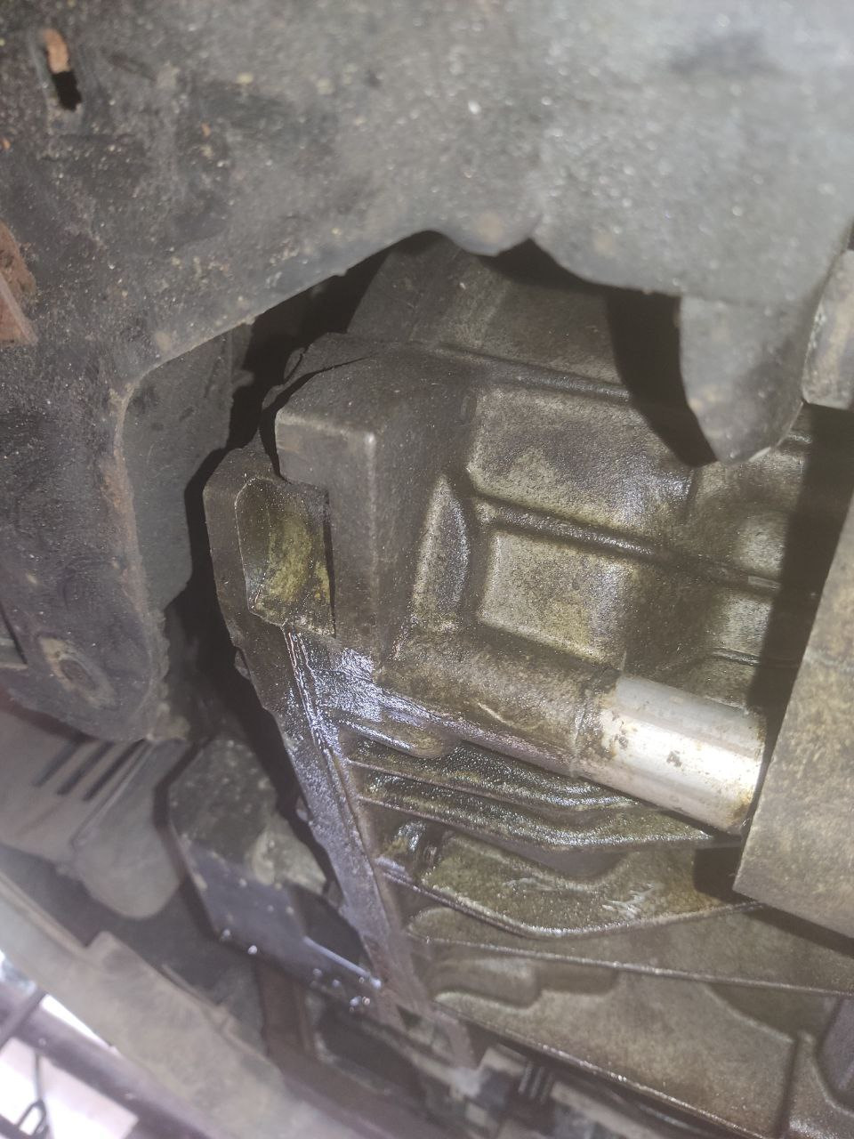

Понимая абсурдность ситуации, съём-установка, сальник за их счёт. Ступенька так и не ушла, и даже в отсутствии течей 100% уверенности нет. Звучит странно, но сейчас течёт антифриз и заливает коробку! Охрененно интересно, надеюсь скоро напишу.

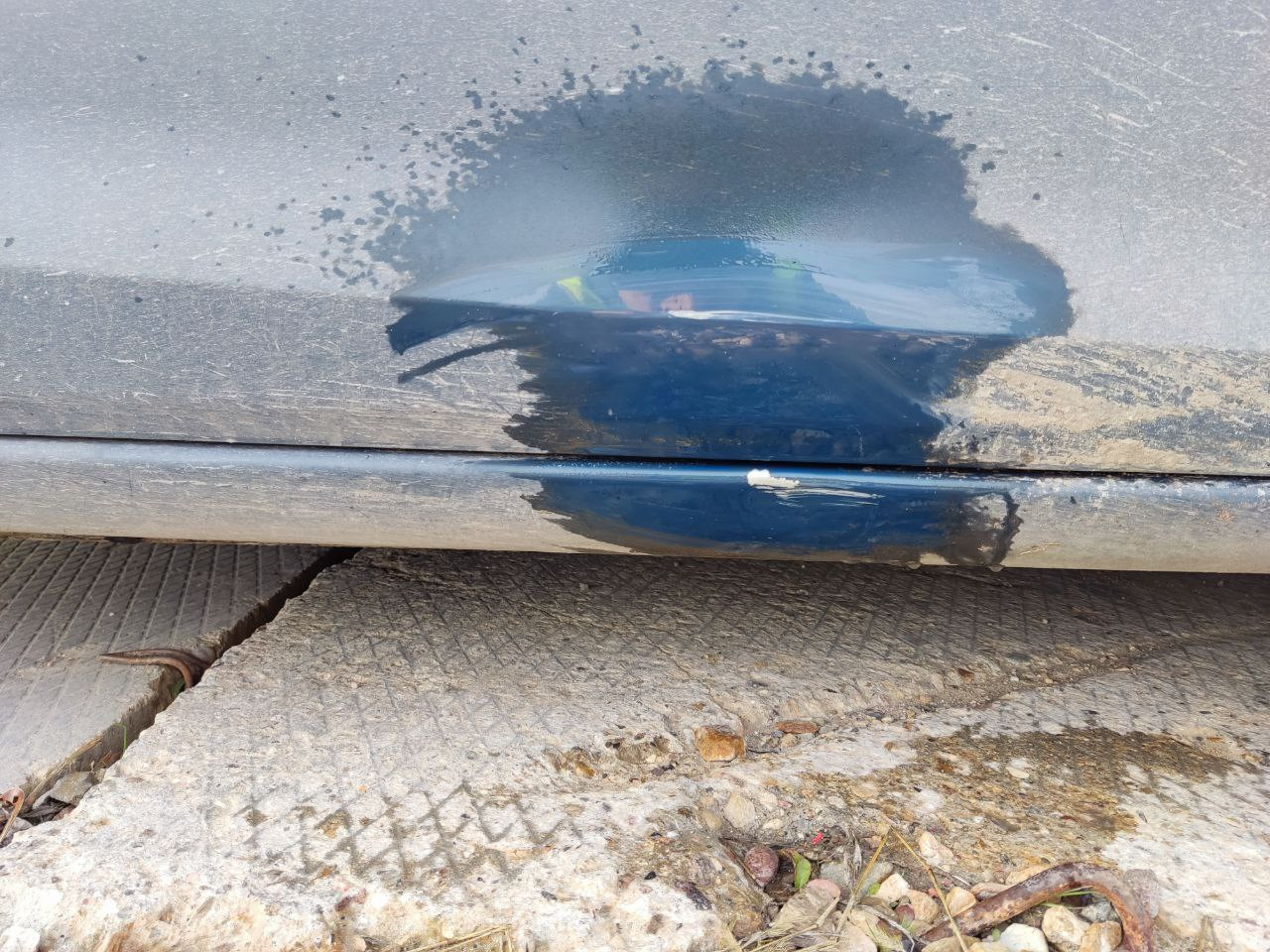

Ну и напоследок строечка, которая не терпит рас3,14здяйства! Да, ты молодец, паркуешься там, где другой не влезет. И так красиво и тоньше, чем проверено электроникой. Но ты же на стройке! Ночью проехал экскаватор и зацепил блок. Он не заметил.
