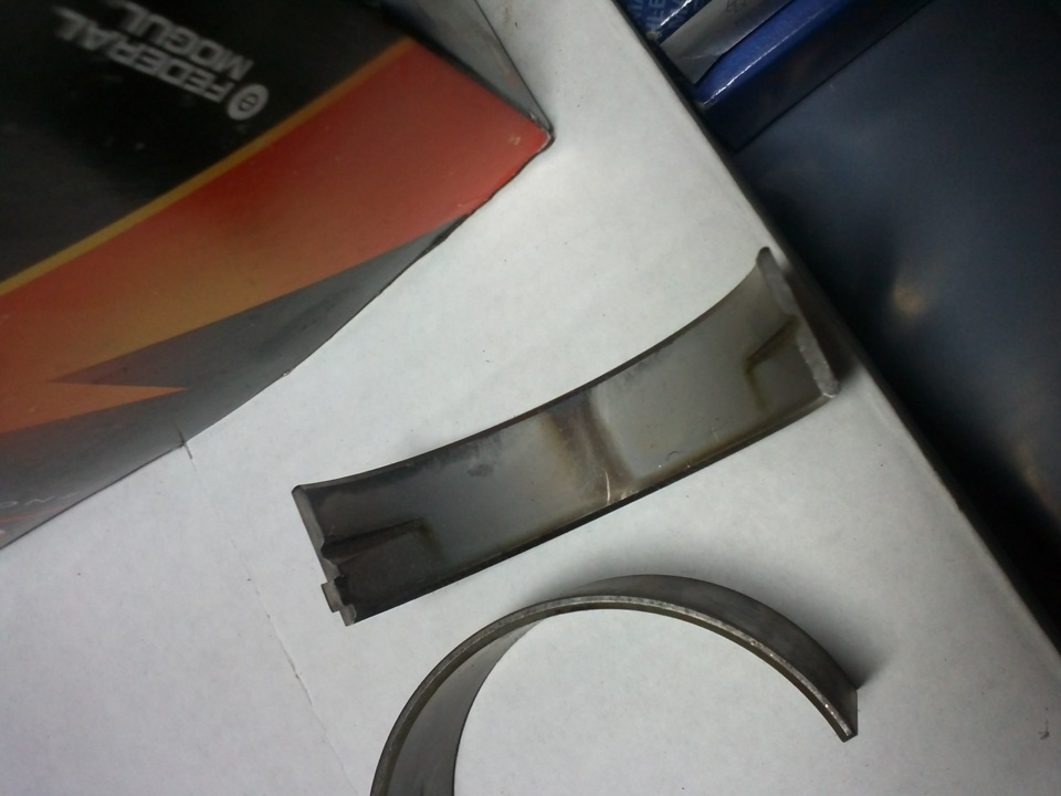

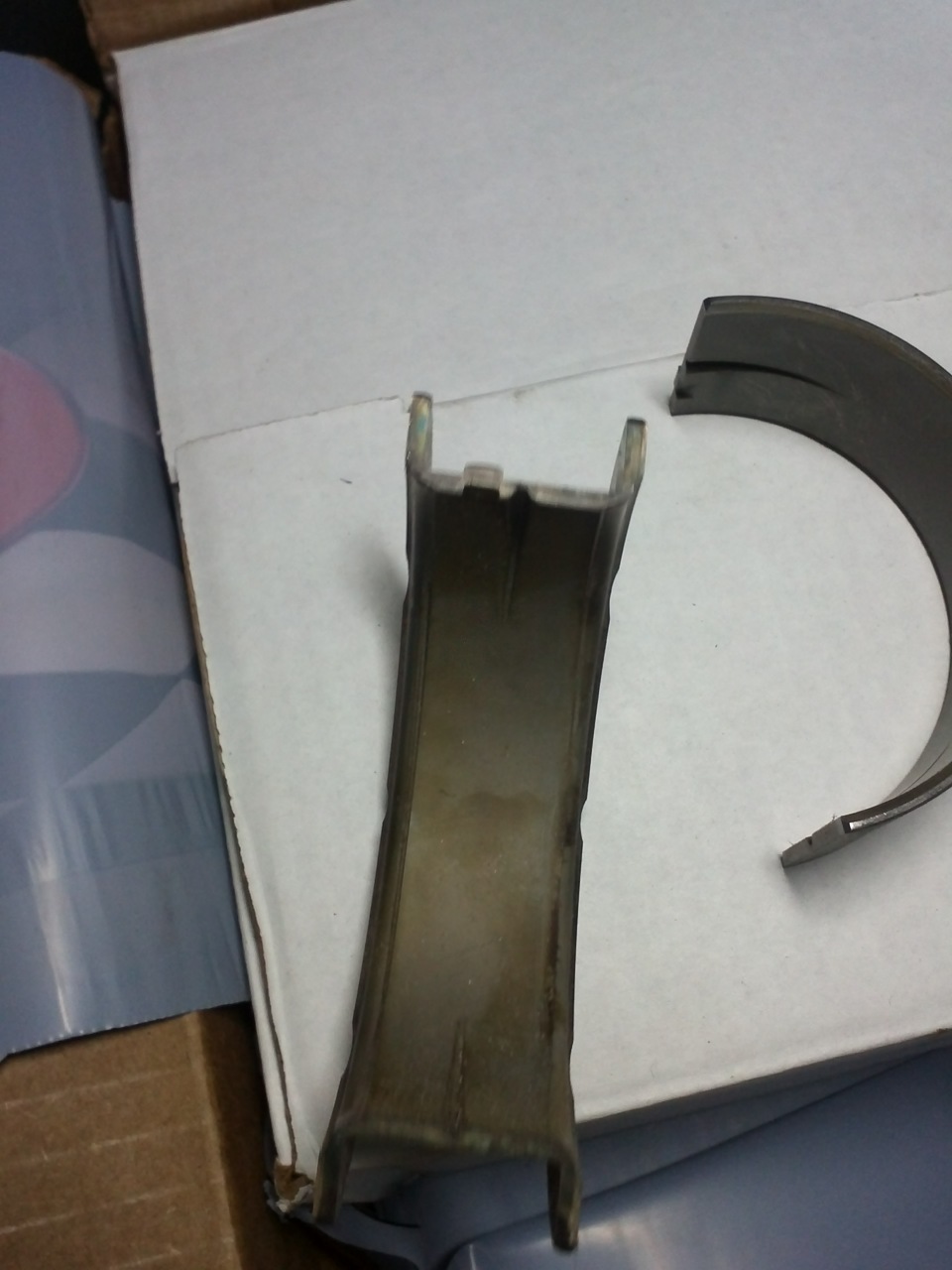

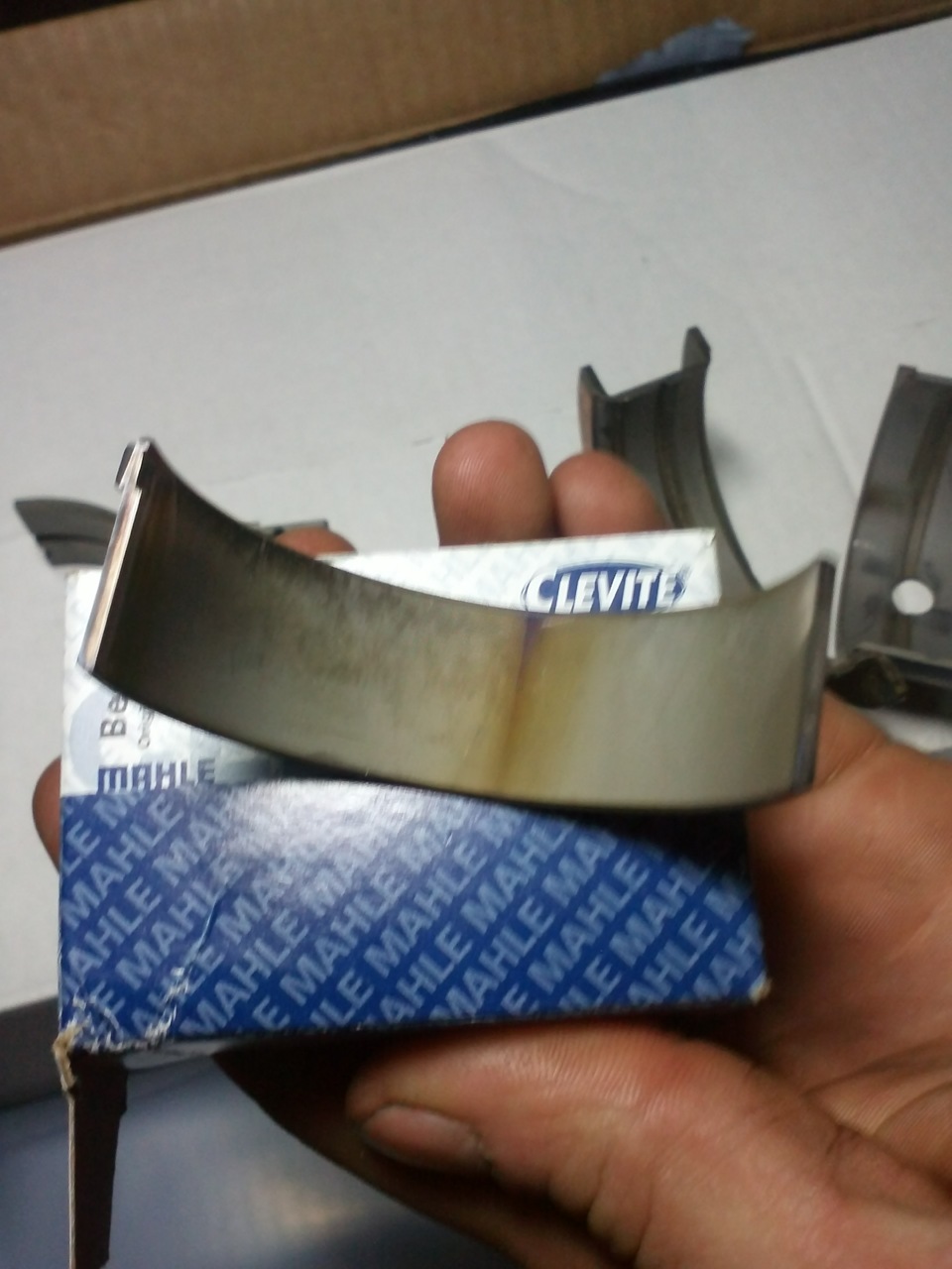

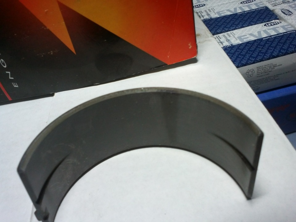

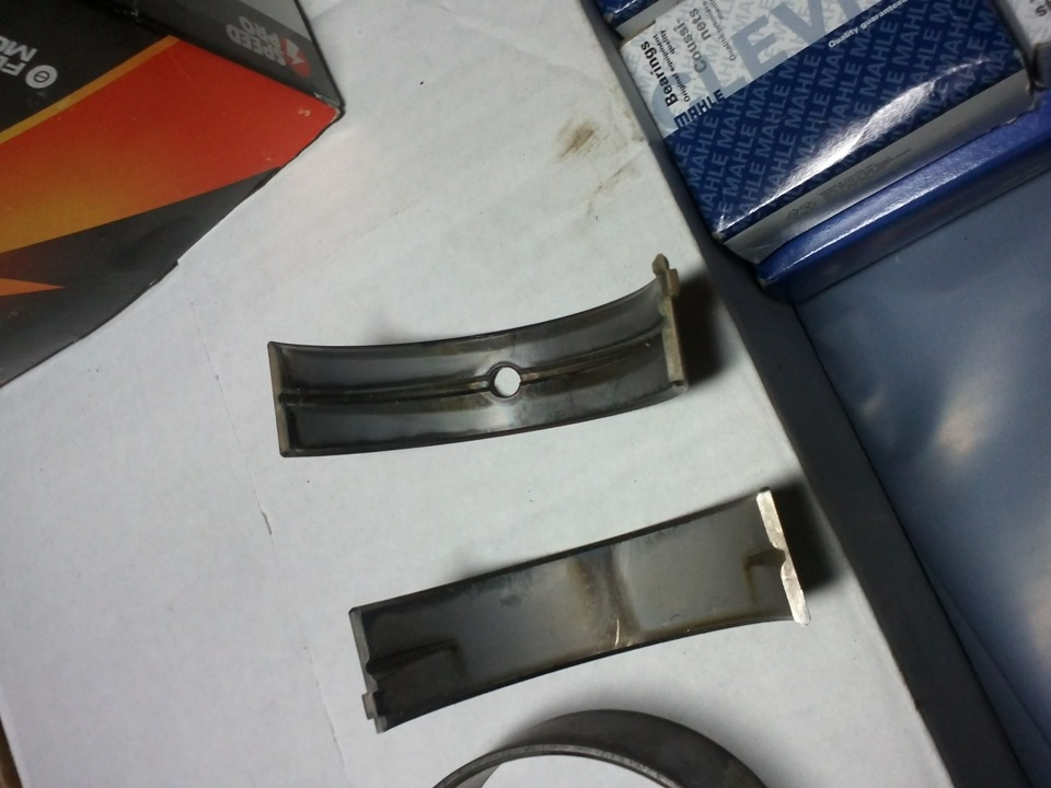

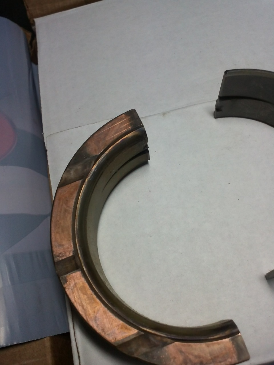

Со строкером пришли вкладыши коренные и шатунные.
Коробочки все такие чистенькие опрятные, но стоило открыть как представилось такое печальное зрелище. вид у вкладышей просто потрепанные, непонятные разводы и шероховатости, даже не знаю что с ними теперь делать? оставлять или новые заказывать, думаю все равно надо написать на саммит претензию.
Комментарии 14
www.cimotorsports.net/ima…clevite-main-bearings.jpg sphotos-a.xx.fbcdn.net/hp…617807115_616113196_n.jpg www.jegs.com/images/photos/600/695/695-cb1663h.jpg
Все нормально. Так и должно быть.
Привет! т.е. они вот такие разноцветные всегда? как будто где то валялись? просто и шероховатые они какие то
да
сегодня целый день гуглил, и везде фото вкладышей нормальные, правда фото с самого сайти клевет, и в плохом качестве
Я думаю, их стоит вернуть.
по крайней мере отправить фото продавцу …
должны поменять !
Привет! просят фотографии в высоком разрешении, поеду сделаю пару фотографий со вспышкой на д7. посмотрим что выйдет, а то терять 200 дол на вкладышах не хотелось бы. вообще не приятно платить за некондиционный товар, хотя и контора то солидная
да, всякое может быть …

да уж выкрутились, в первый раз про свечи такое слашу. и что не вернули новые свечи?
нет, отправили новые …
а за эти деньги не взяли ) ) )
а ну дай бог что бы и у меня так было. а то что то расстройства со строкером, то прокладку тяжело подобрать то вот вкладыши.
