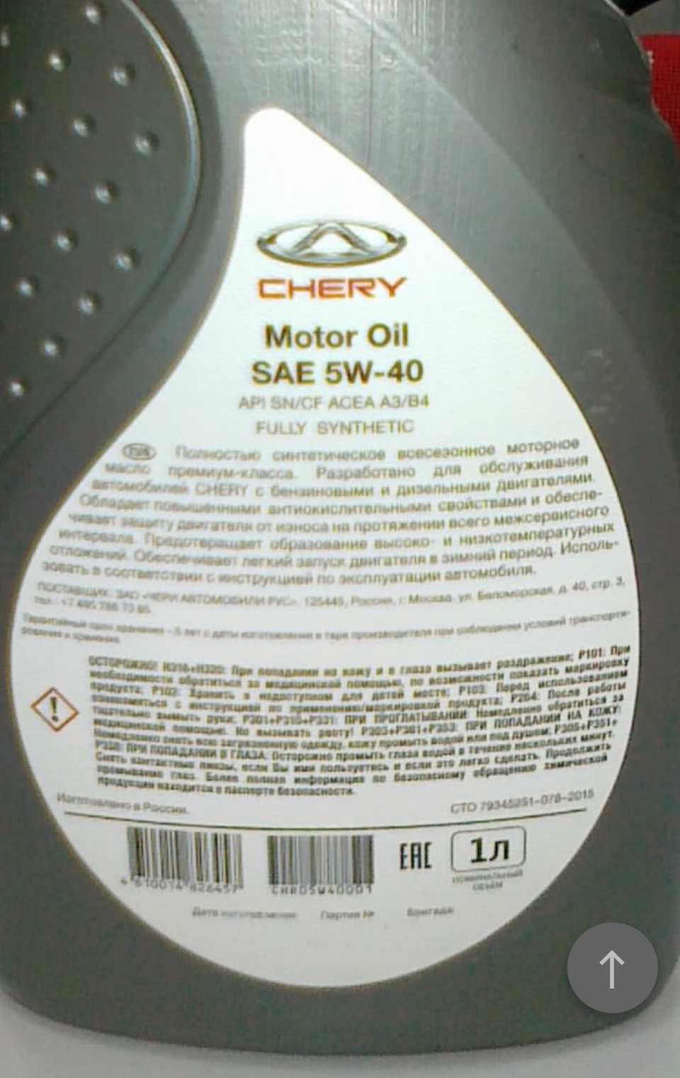

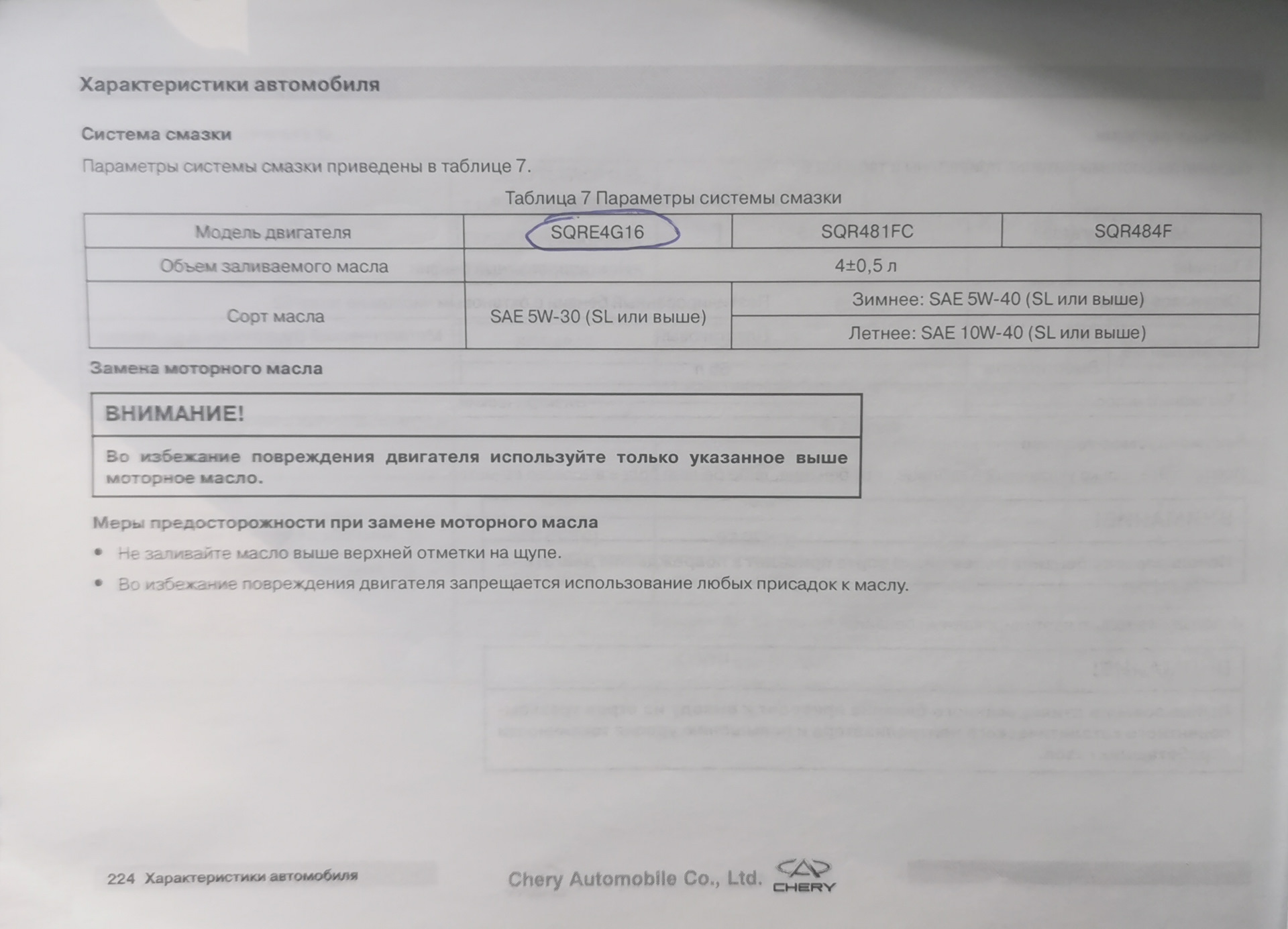

Все просто: Chery советует использовать масло для Tiggo 1.6 л.с. SAE 5W-40 API SN/CF ACEA A3/B4. Теперь факторы. Ввиду пробега свыше 120тыс. км значит 100% нужна синтетика и чуть повыше вязкость. Однако погодные условия в моём регионе вполне позволяют оставаться на 5W40. Качество топлива в стране у нас не очень поэтому следует брать масла со сниженной зольностью класс по ACEA — C. Либо заправляться в проверенных местах.

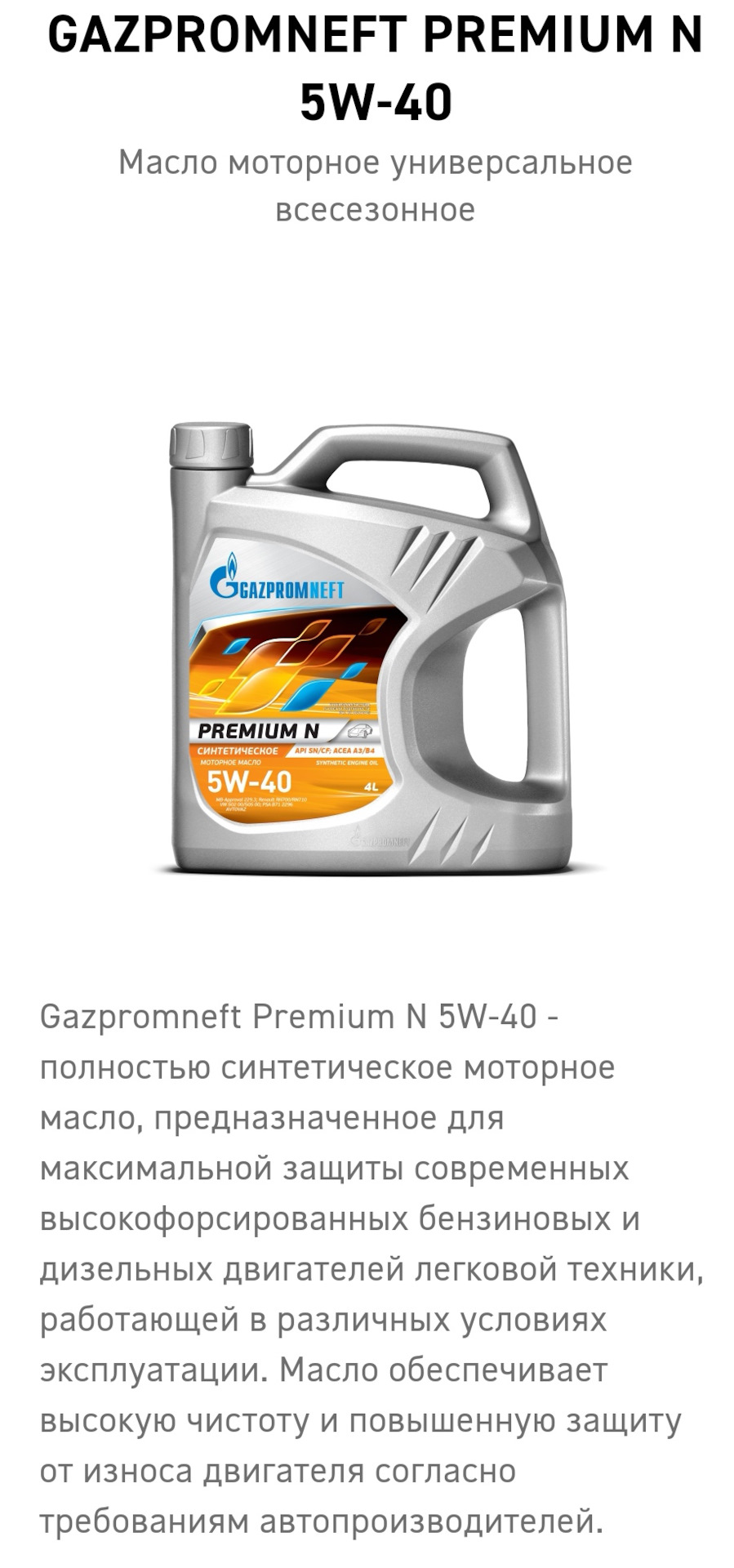

И еще один решающий фактор лично для меня — цена. Среди всего представленного выбора масла не смог найти по параметрам подходящего и более дешёвого варианта, чем Gazpromneft Premium N 5W40.

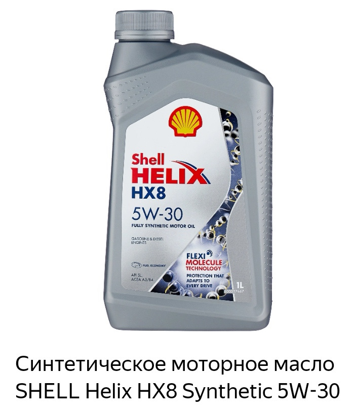

P.S. Ранее заливал shell helix hx8 5w30 API SL ACEA A3/B4 которое подорожало на 30%

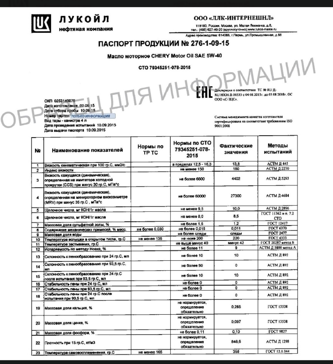

И да, Chery oil один в один Лукойл Armortec
P.S. Прикладываю таблицы из руководства

Я остаюсь на Шелл, 5/40, благо есть запас… В книженции к машине для 1,6 рекомендуют а5/в5, а не а3/в4, но это так, к слову
