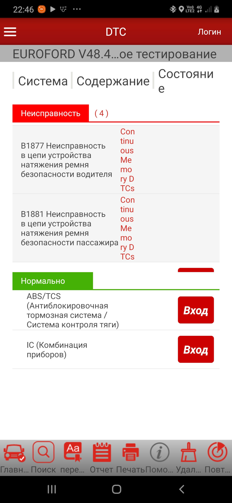

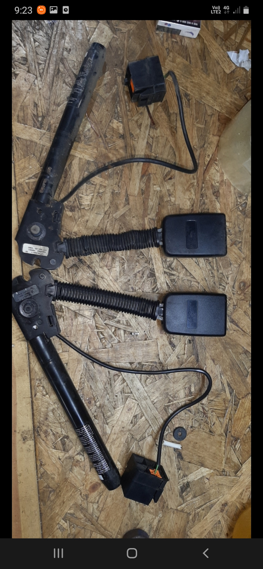

Горели подушки на приборке. Решением была замена ответной части замков ремней безопасности. Ошибки ушли.
Друг, у меня такая же проблема появилась с такими же ошибками. Но я не знаю почему, в дтп не попадал. Подскажи пожалуйста артикул на эти замки.

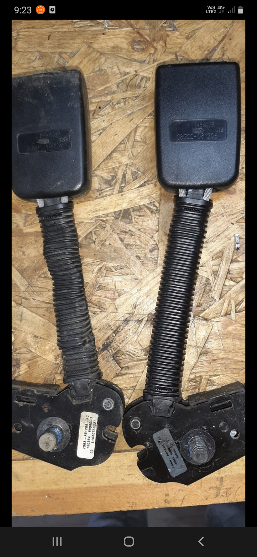

Левая выстреленая, вон сжата
Правая новая, я для сравнения положил)
Понял
