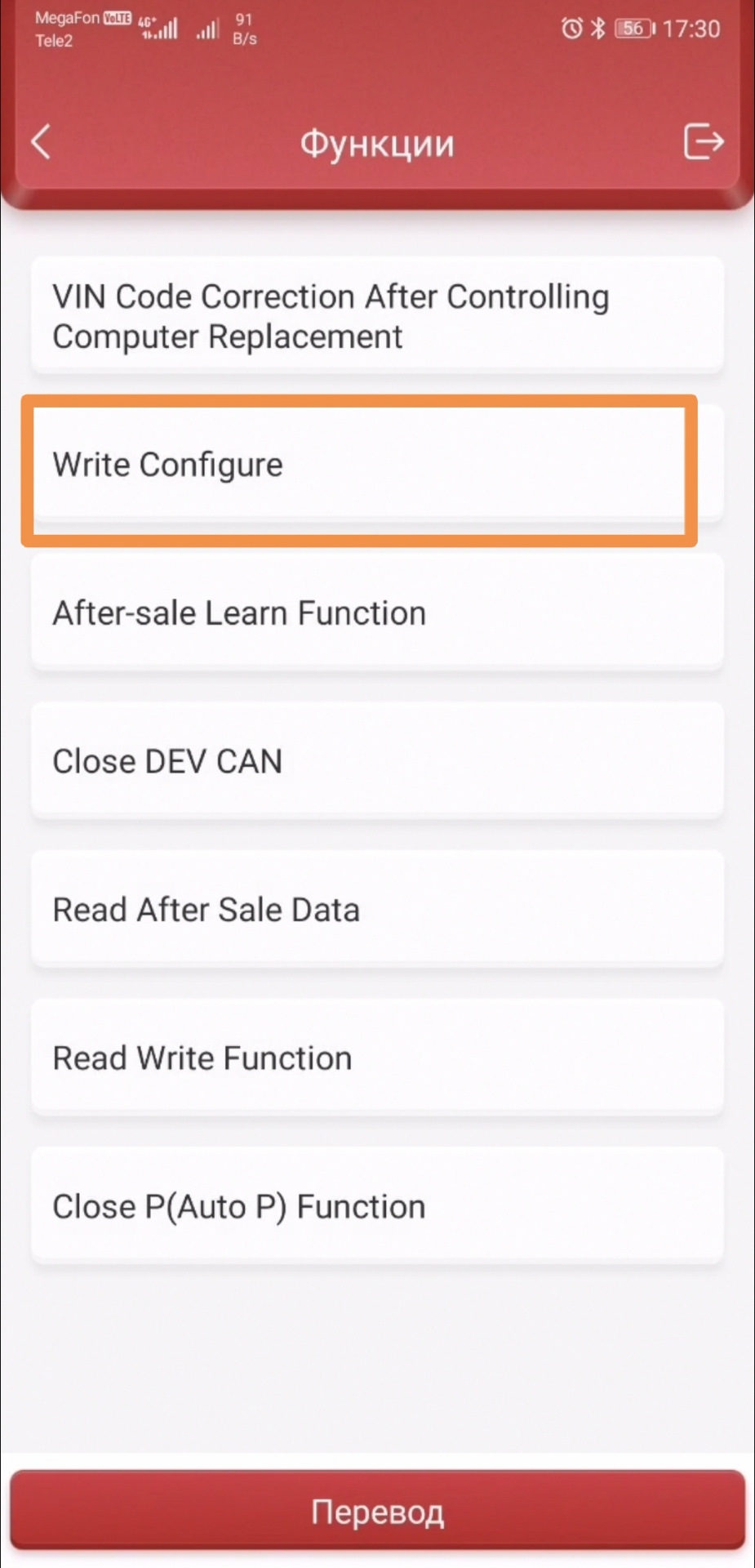

2. Заходим в CHANGCHENG (название может отличать в зависимости от обновления ПО) — HAVAL — HAVALF7 — HAVALF7 Basic — System Selection — TCU. Нужно прописать конфиг в блоке TCU (34символа), если он там не прописан. Для прописки, можно взять сток конфиг из вашего блока ECM.
Как прописать конфигурацию в блок TCU?
Заходим в блок TCU, выбираем пункт Write Configure будет предложено ввести новый конфигурационный код, вводим ранее сохраненый код 34 символов из вашего блока ECM, нажимаем ОК.

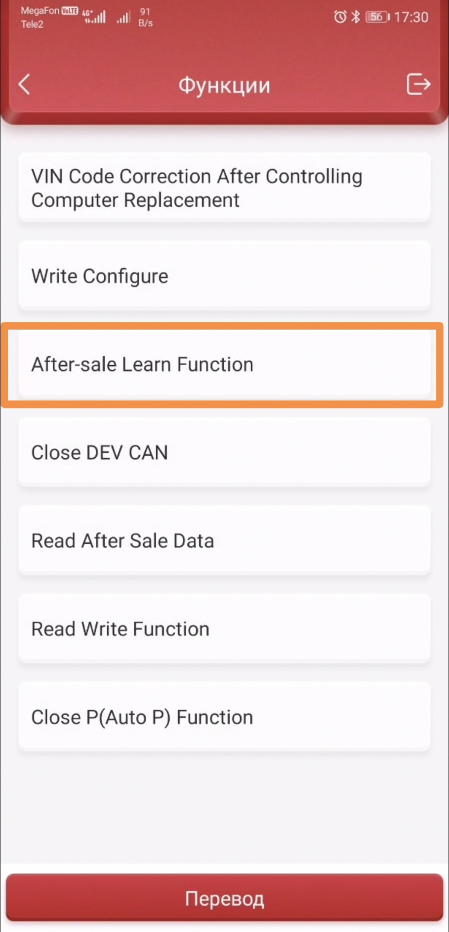

4. Включаем зажигание (положение ON, с запущенным двигателем). Заходим в блок TCU, выбираем Special Function, там пункт After-sale Lesrn, нажимаем.

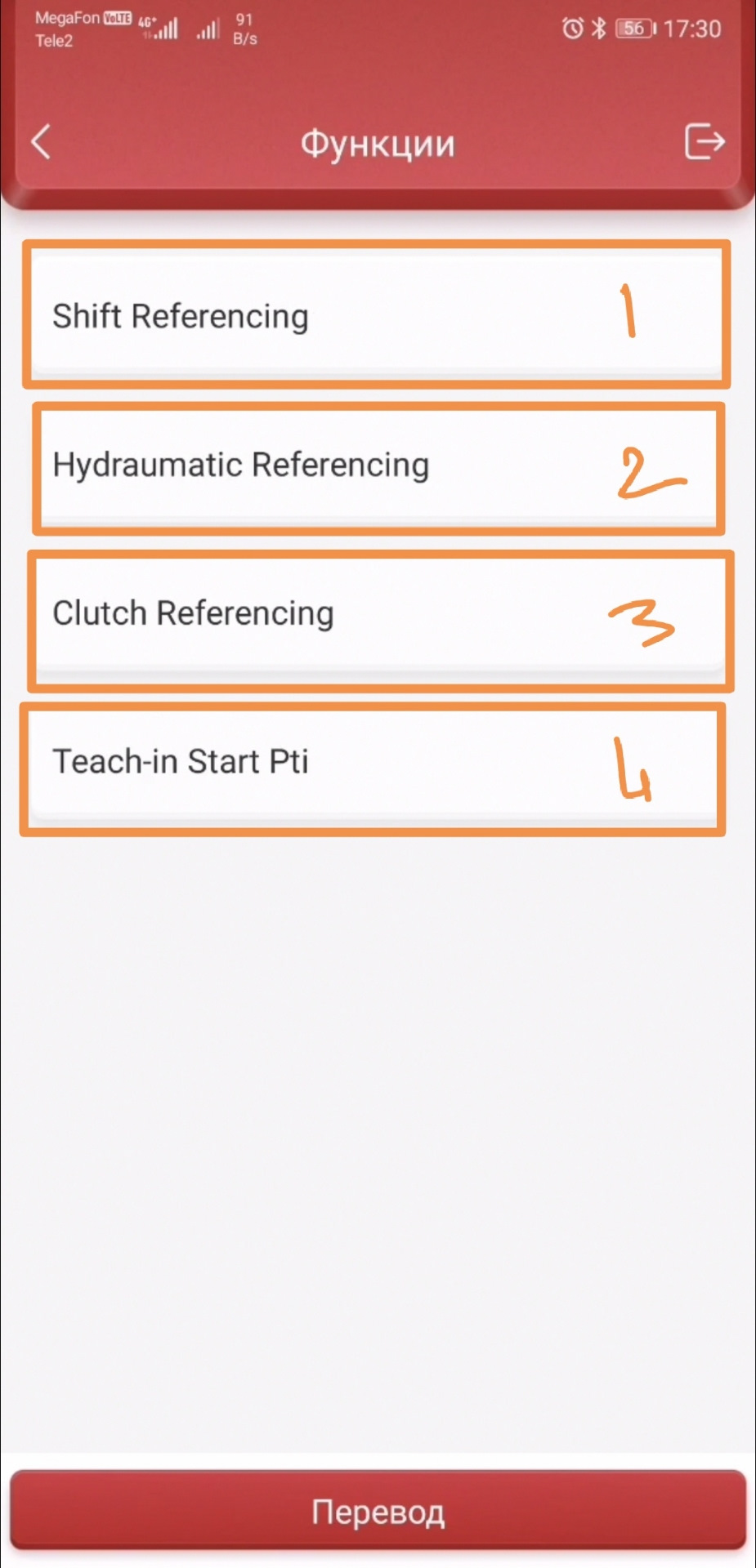

5. В After-sale Lesrn четыре пункта:
-Shift Referencing (обороты 1.5, жёсткие переключения).
-Hydraumatic Referencing (обороты 1.5, жёсткие переключения).
-Clutch Referencing (обороты 0.8, переключения).
-Teach-in Start Pti (происходит только программная привязка паркинга).
Нажимае каждый пункт последовательно, после каждого удачного завершения пункта будет написано "Referencing complete, reference success" далее "Data save complete, Data save success". Только после этого можно переходить к следующему пункту. После привязки "Р" появиться "TCU Power Down".

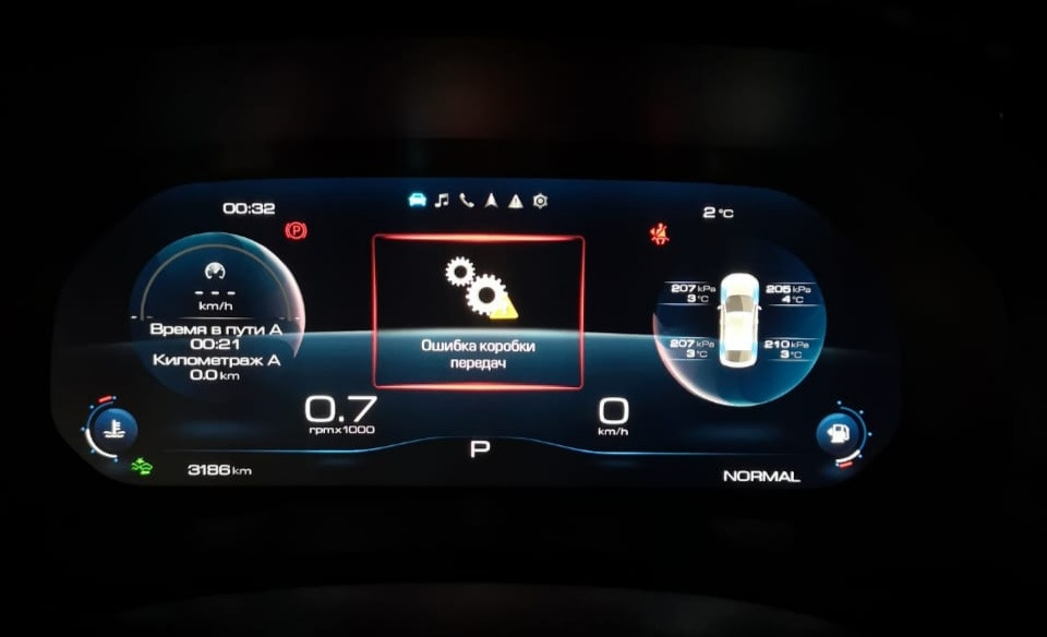

Если поймаете жёлтую ошибку
по коробке на приборке, то выходим из программы (если процесс закончился), стираем ошибку.
Если поймали красную ошибку по коробке на приборке, то дорога к ДЦ или пробовать стереть ошибки в блоке TCU, скинуть клемму минус с акб, подождать. Проверить опять на ошибку и сделать заново адаптацию.

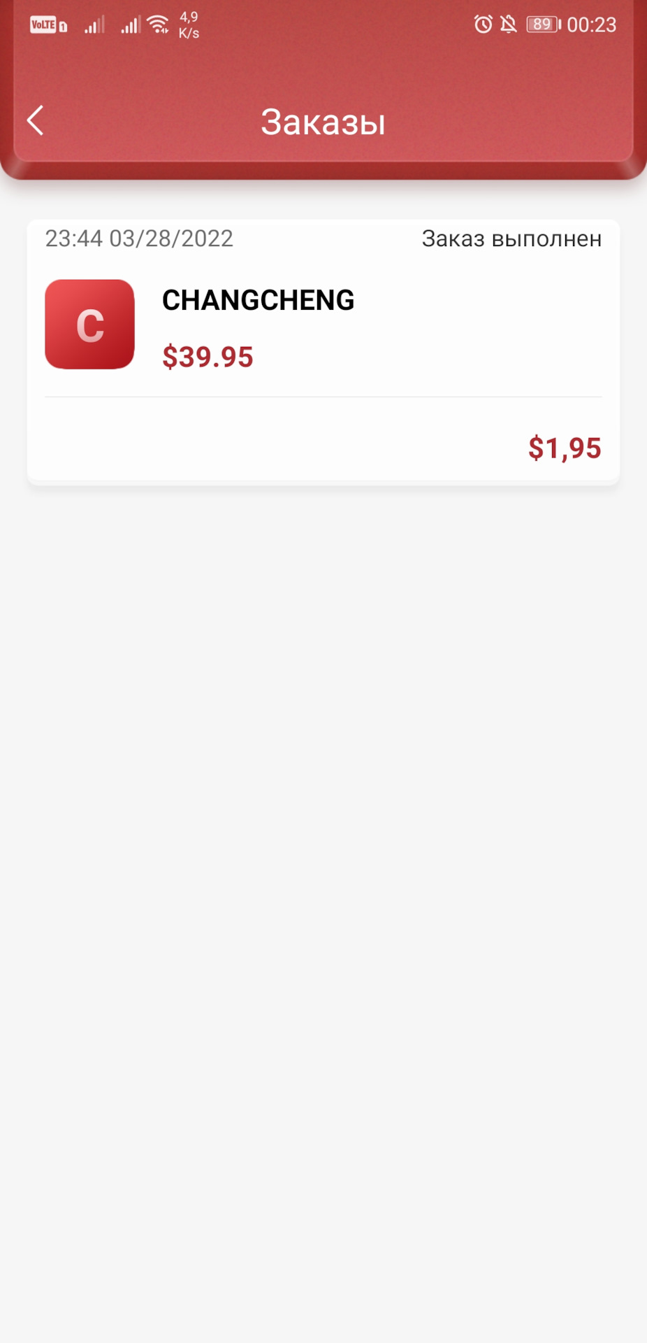

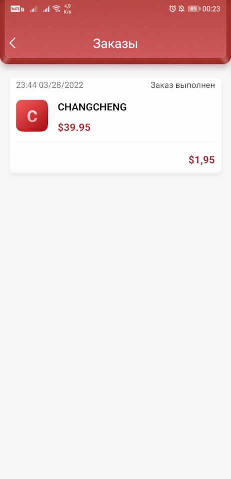

Thinkdiag (TD) покупайте и не парьтесь. Со старым камнем, можно будет замутить на его платформе Diagzone (за его ПО тоже нужно платить), а если новый камень, то только в стоке (год бесплатно, потом можете оплачивать только GWM). Оплату в TD можно производить частично "монетками", которые вы получаете за каждые три постоянных входа в программу и отмечаетесь в ней (три дня, одна монета). Я заплатил 1.95$ (GWM) за год обслуживания.

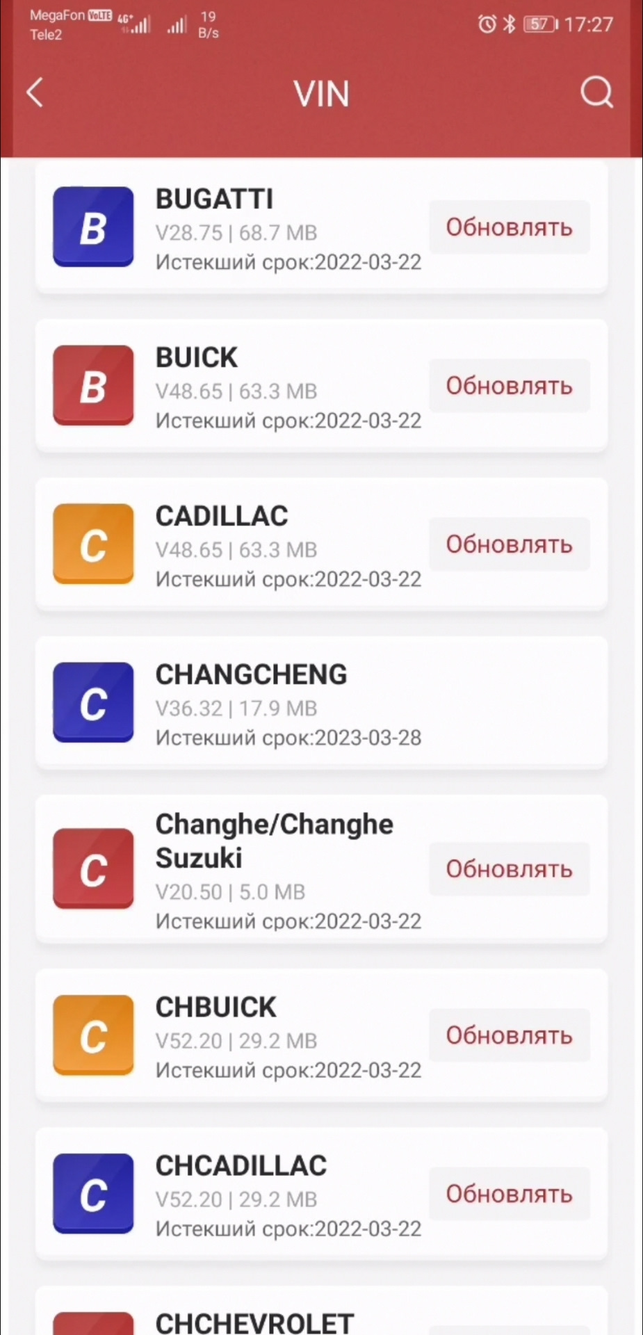

Кирилл, спасибо! F7 2021 г.в., все 4 пункта без глюков. После обновления приложения ThinkDiag+ (V2.5.1), в меню диагностики вкладка CHANGCHENG изменила название на GWM
Благодарю Кирилл, все получилось, все 4 пункта. В твою инструкцию нужно добавить 1 все манипуляции проводим на заведеной машине т.к. блоки ECU TCM доступны только при вкл.зажигании 2. Пункт changcheng теперь называется changcheng/GWM.
