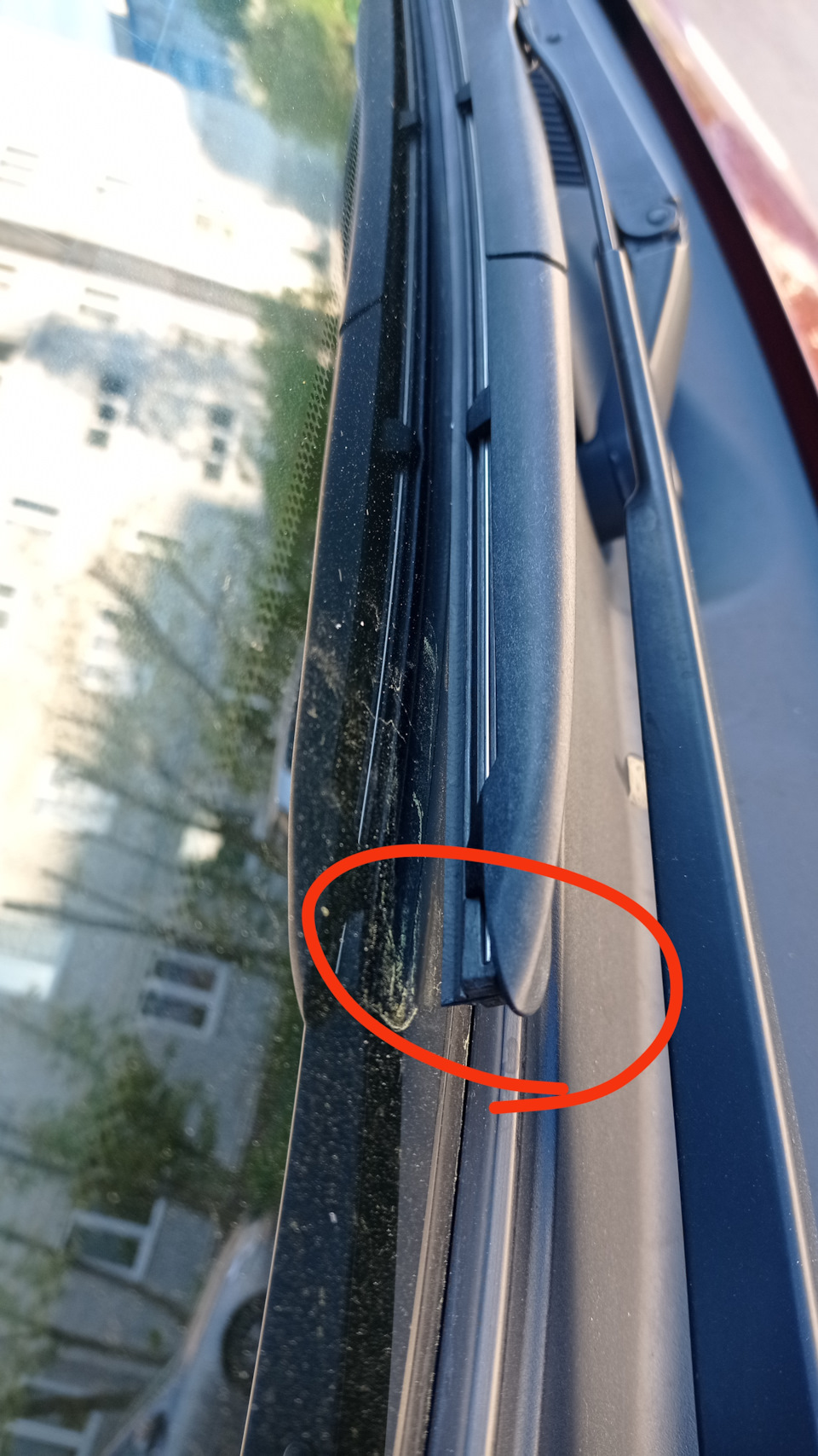

По весне обнаружил, что родные резинки стеклоочистителей стали надрываться, не выдержав снежной зимы с резкими колебаниями температур. Менять родные каркасные щетки я не хотел. Меня вполне они устраивают. Поэтому сразу стал искать резинки на замену. Несколько раз заказывал на озон и возвращал. Потому что помимо качества резинок, длины и толщины ещё важны сами направляющие и канавки под них. В магазинах предлагают менять щётки и не заморачиваться с резинками. Да и в принципе, объехав несколько магазинов, я не нашёл резинок стеклоочистителей.

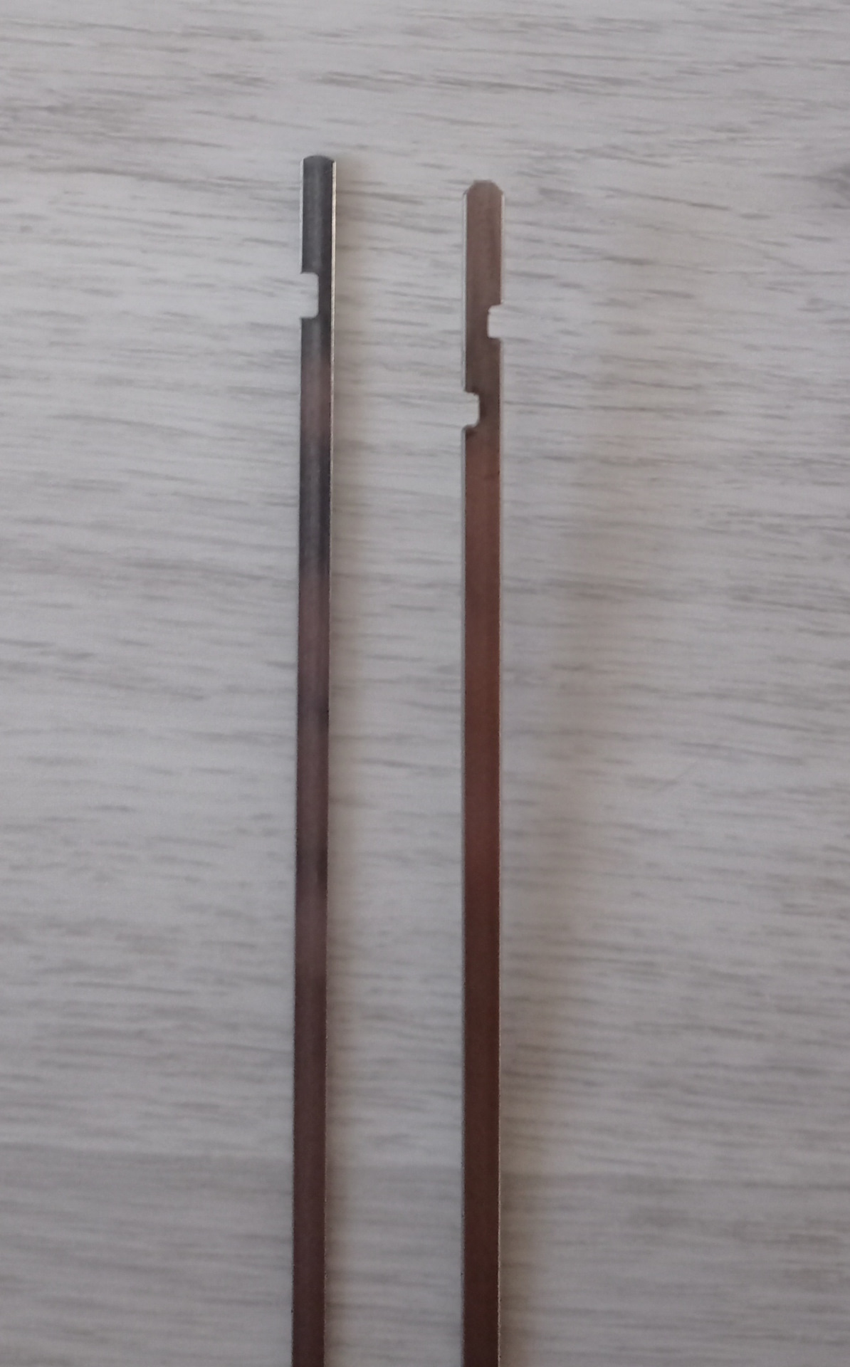

Погуглил и наткнулся на японского производителя masuma. На exist стоимость 1шт. 600х8 с направляющими в комплекте — 300р. Правда пришлось направляющие из комплекта выкинуть, так как металл тонкий и не держит форму изгиба. А зимой от мороза их бы сильно деформировало. Родные доработал болгаркой. Канавки для зацепа на родных асимметричны.
Вторую резинку пришлось заказывать такого же размера 600х8, так как у masuma резинки шириной 8мм начинаются от 600мм. Обрезал и также доработал родные направляющие. Разницы не заметил. Трут стекло хорошо. Скрипа нет.
