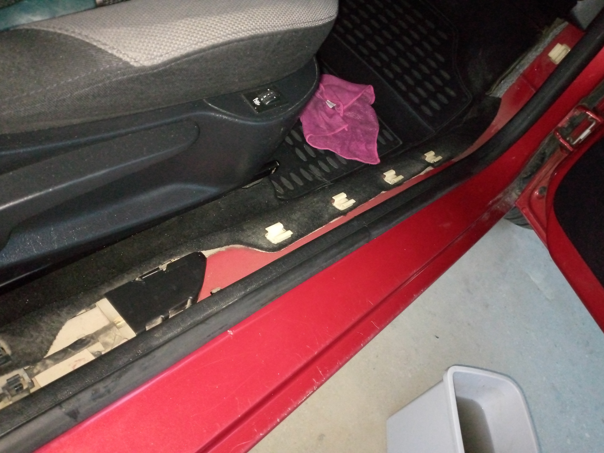

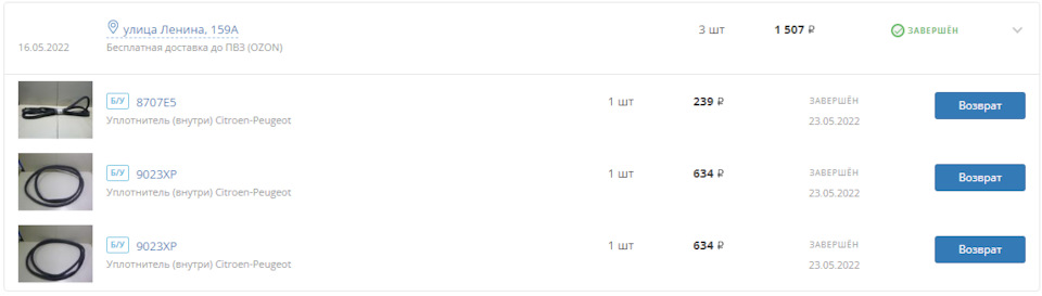

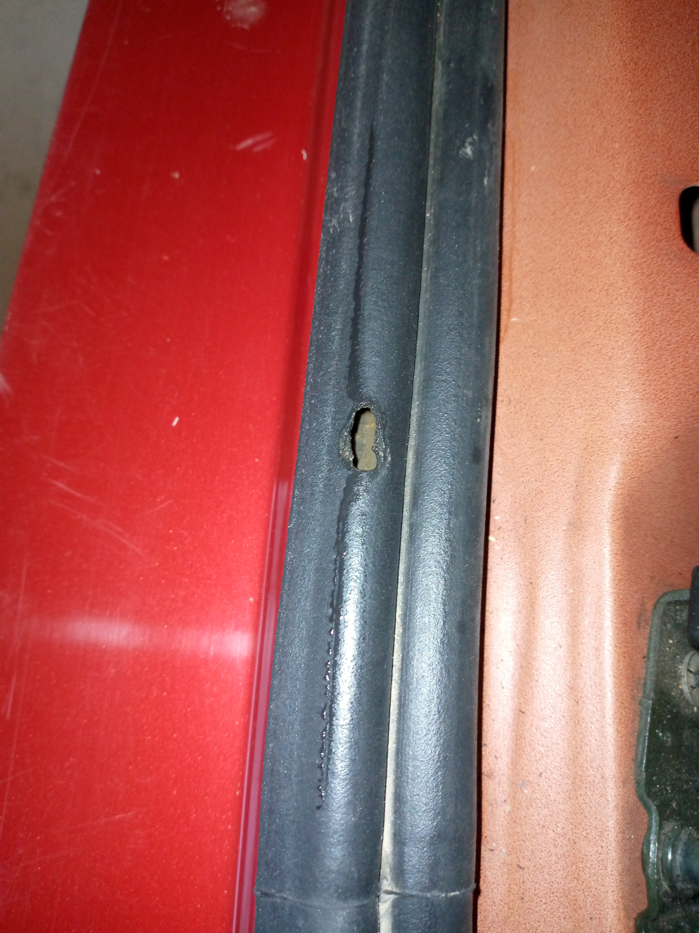

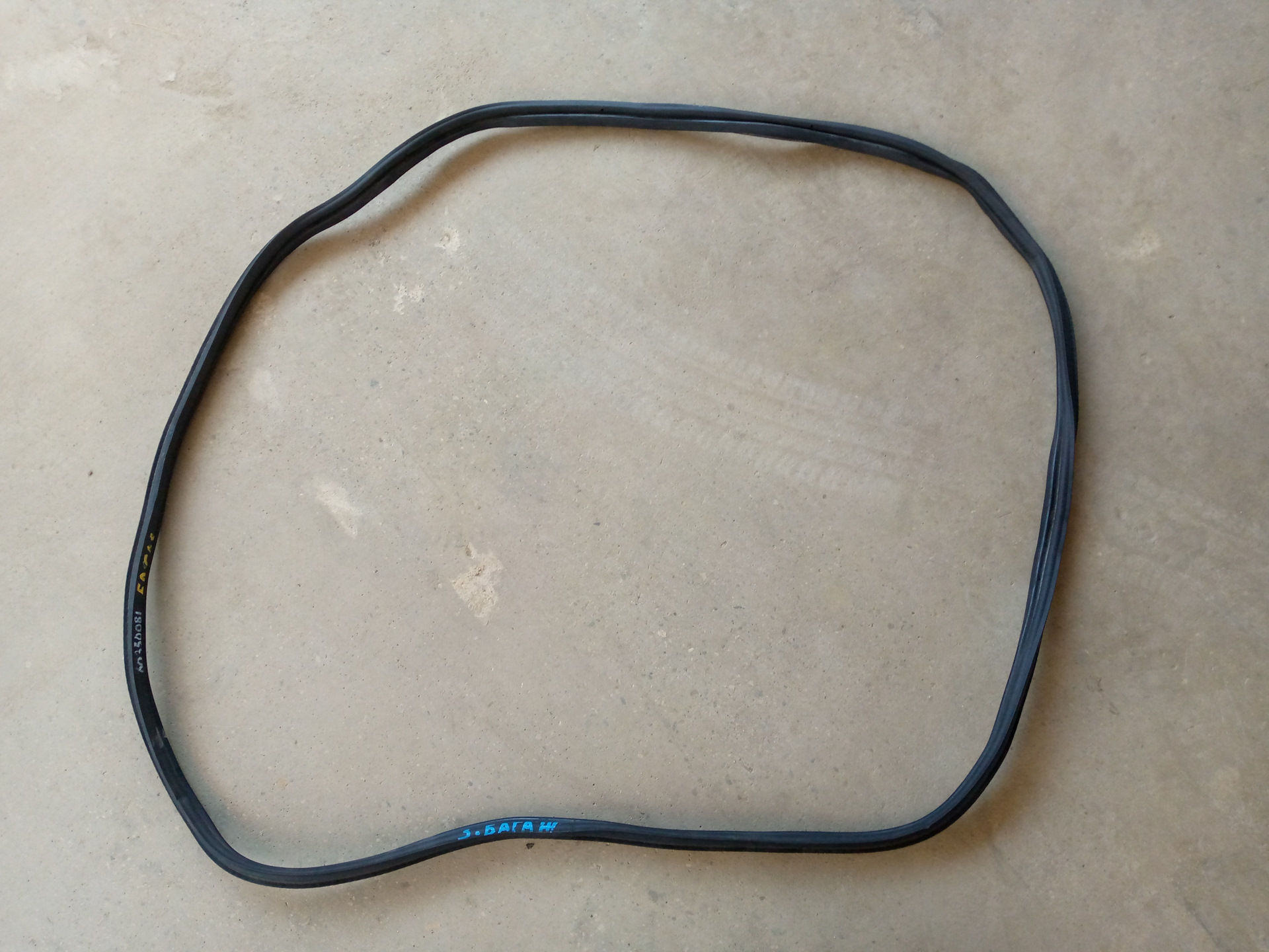

Всем привет! Давно крутилась мысль поменять резиновые уплотнители на дверях и багажнике. Старые уплотнители просто устали и порвались в некоторых местах. Покупал Б/У на EuroAuto c бесплатной доставкой в ПВЗ Ozon. Почему Б/У, а не новые, во-первых Б/У дешевле, а во-вторых новых просто нет в продаже.
Три уплотнителя на две двери и багажник вышло 1507₽. Заказывал 16.05, пришло сегодня 23.05.

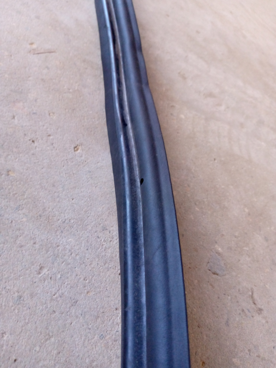

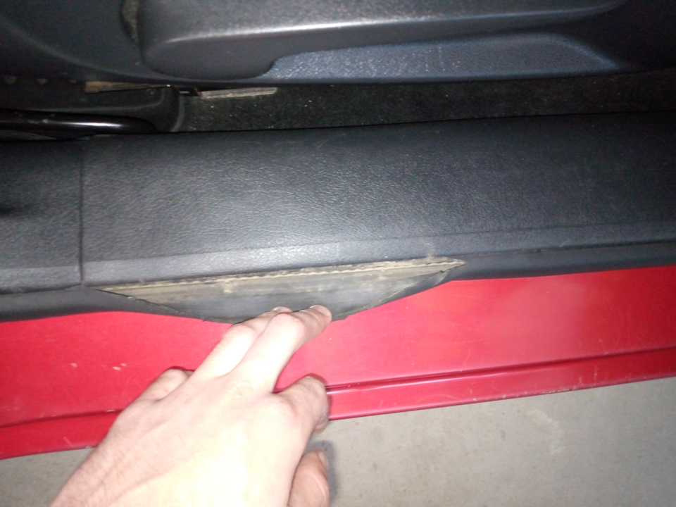

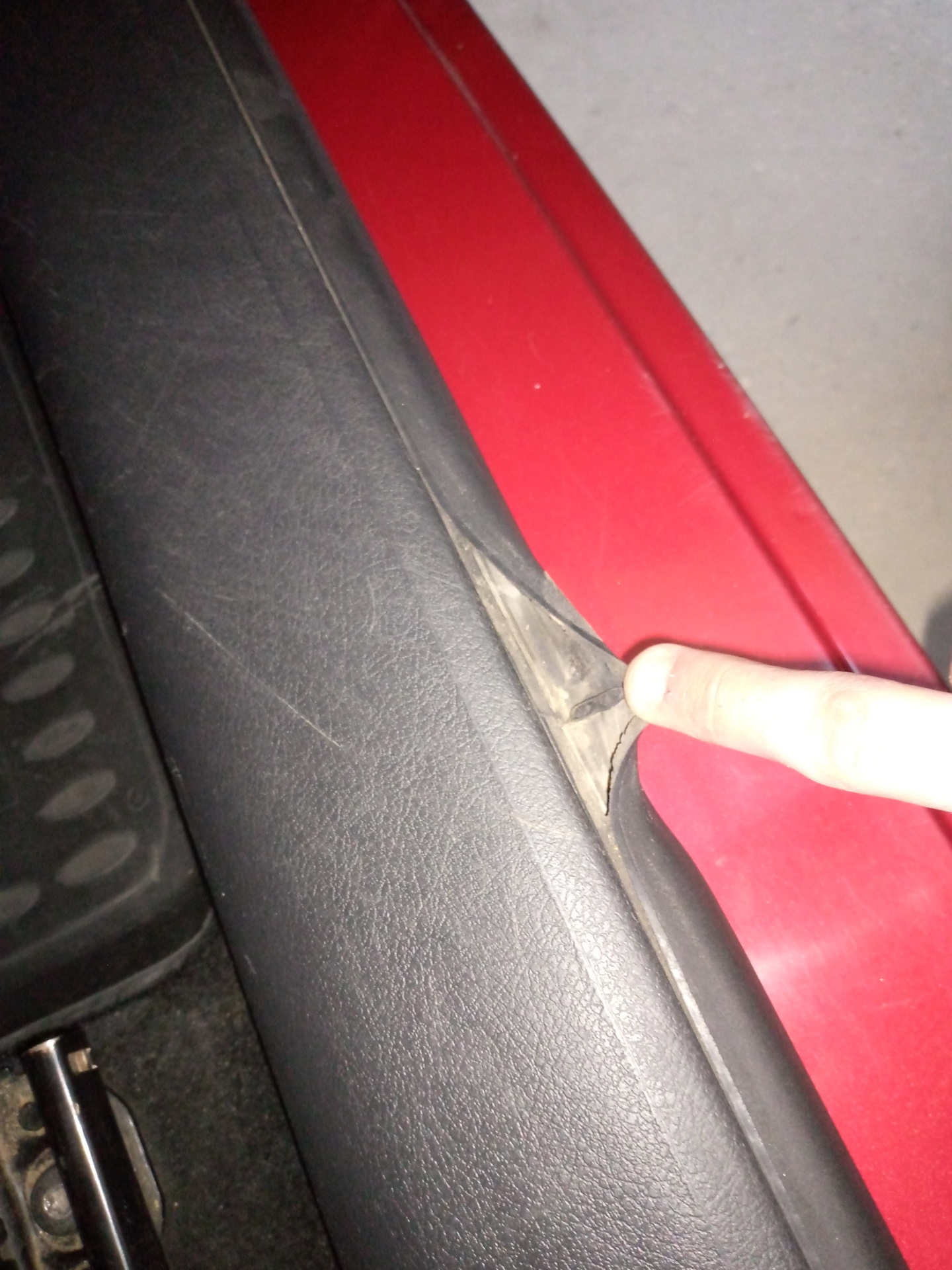

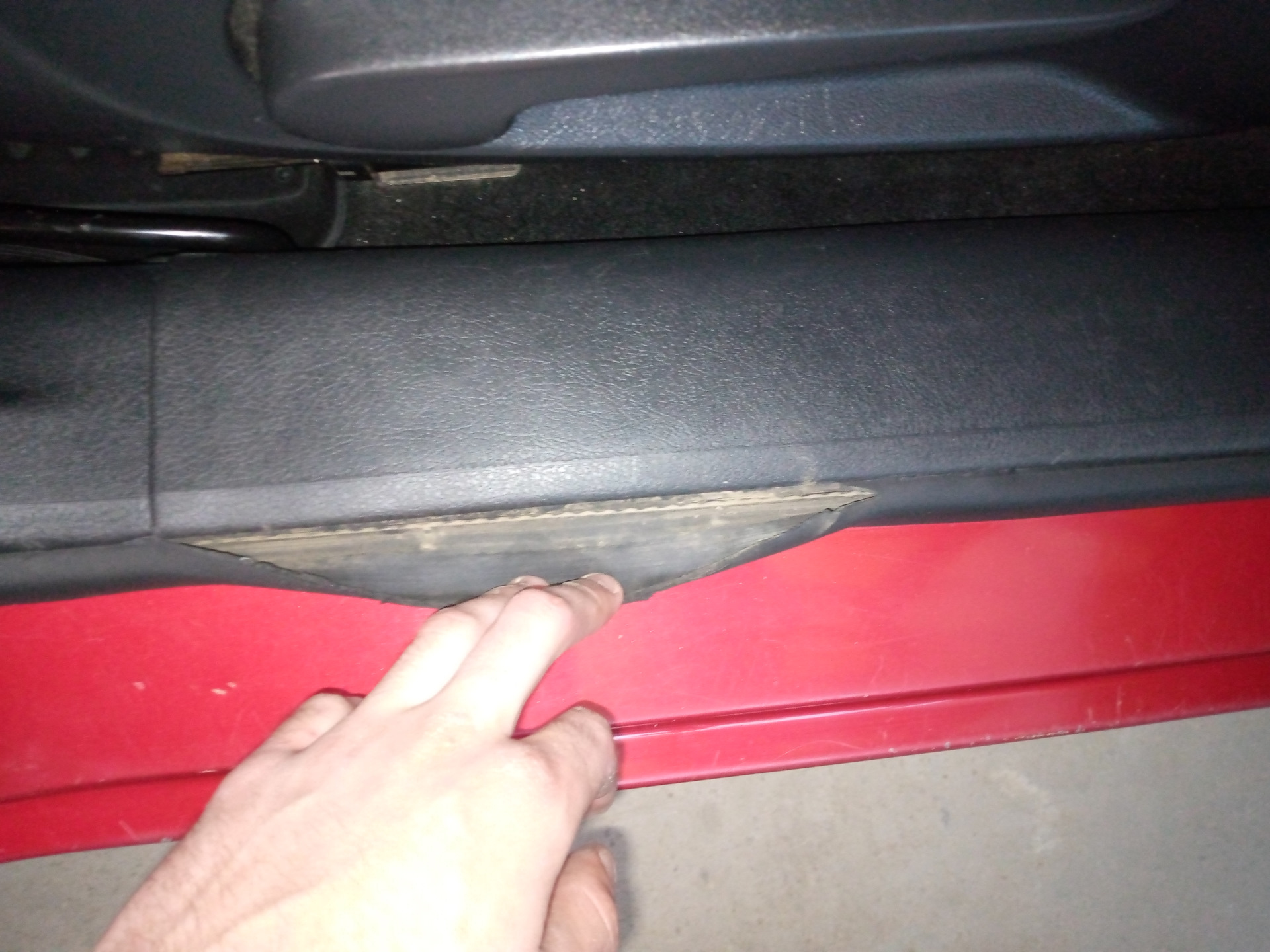

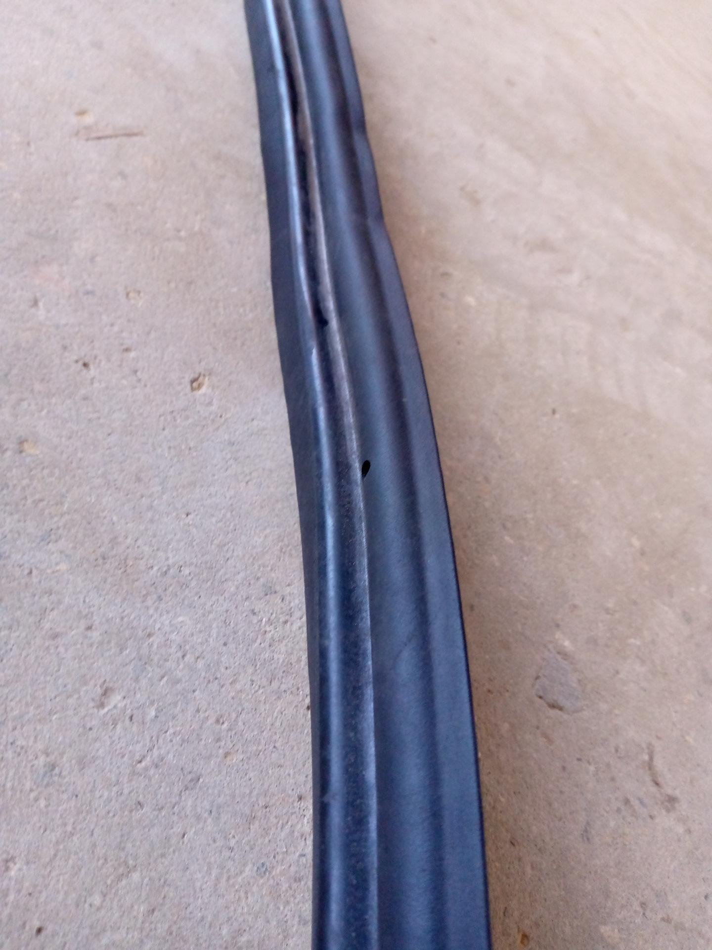

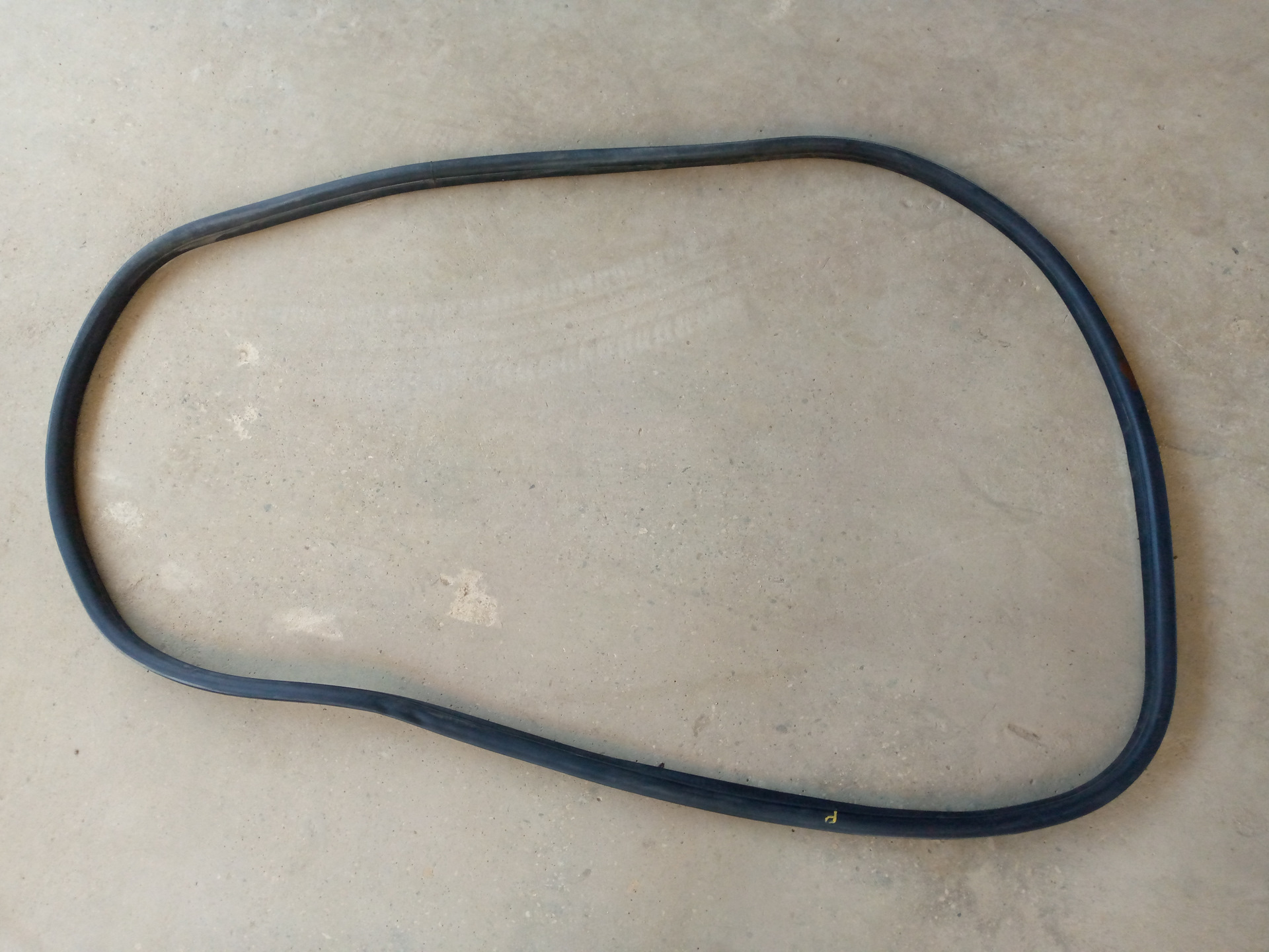

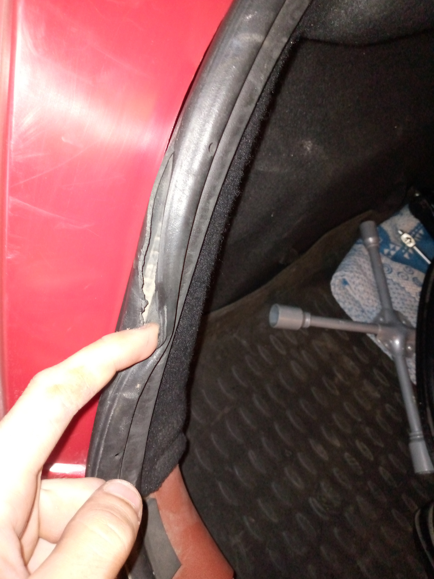

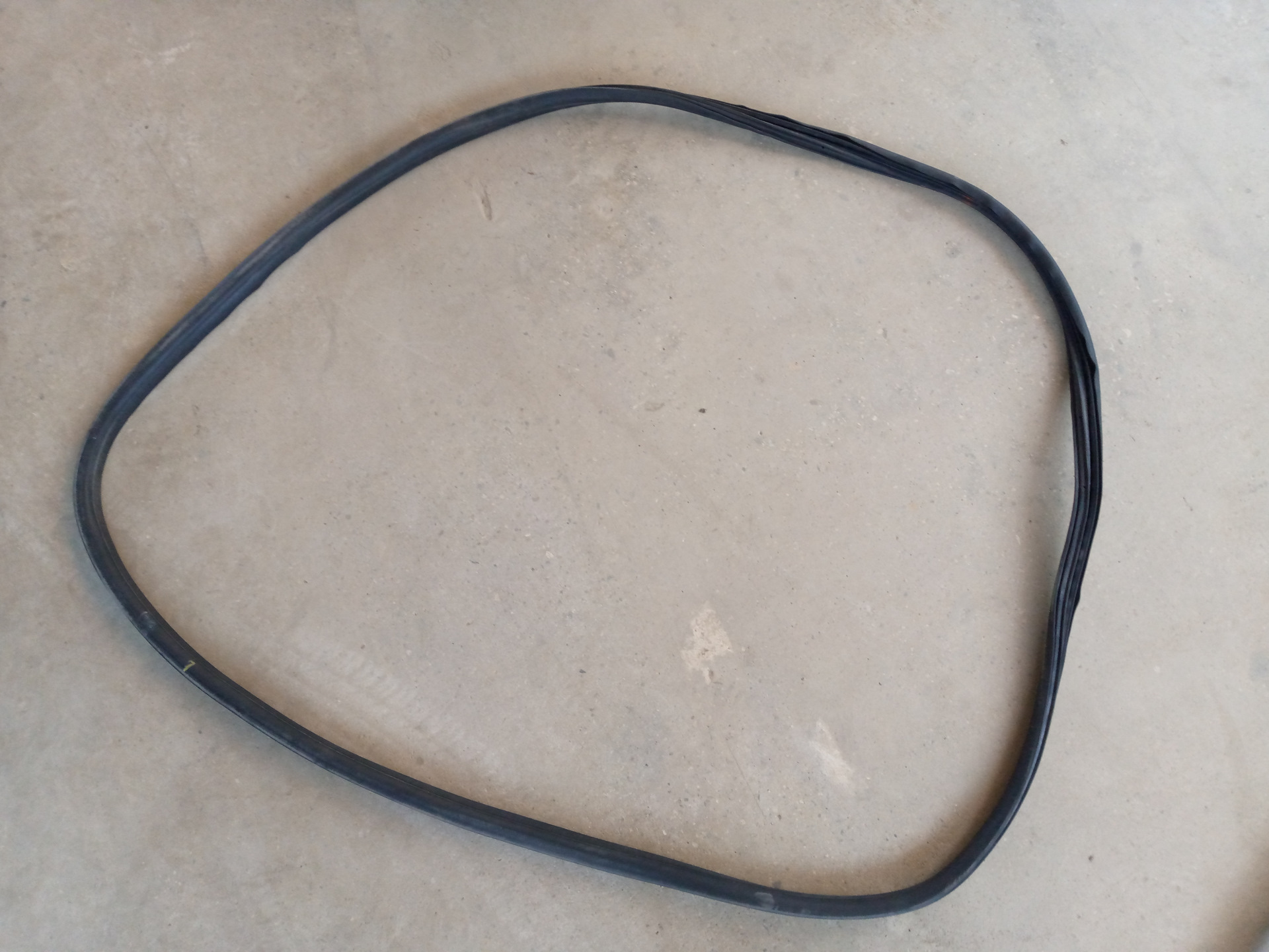

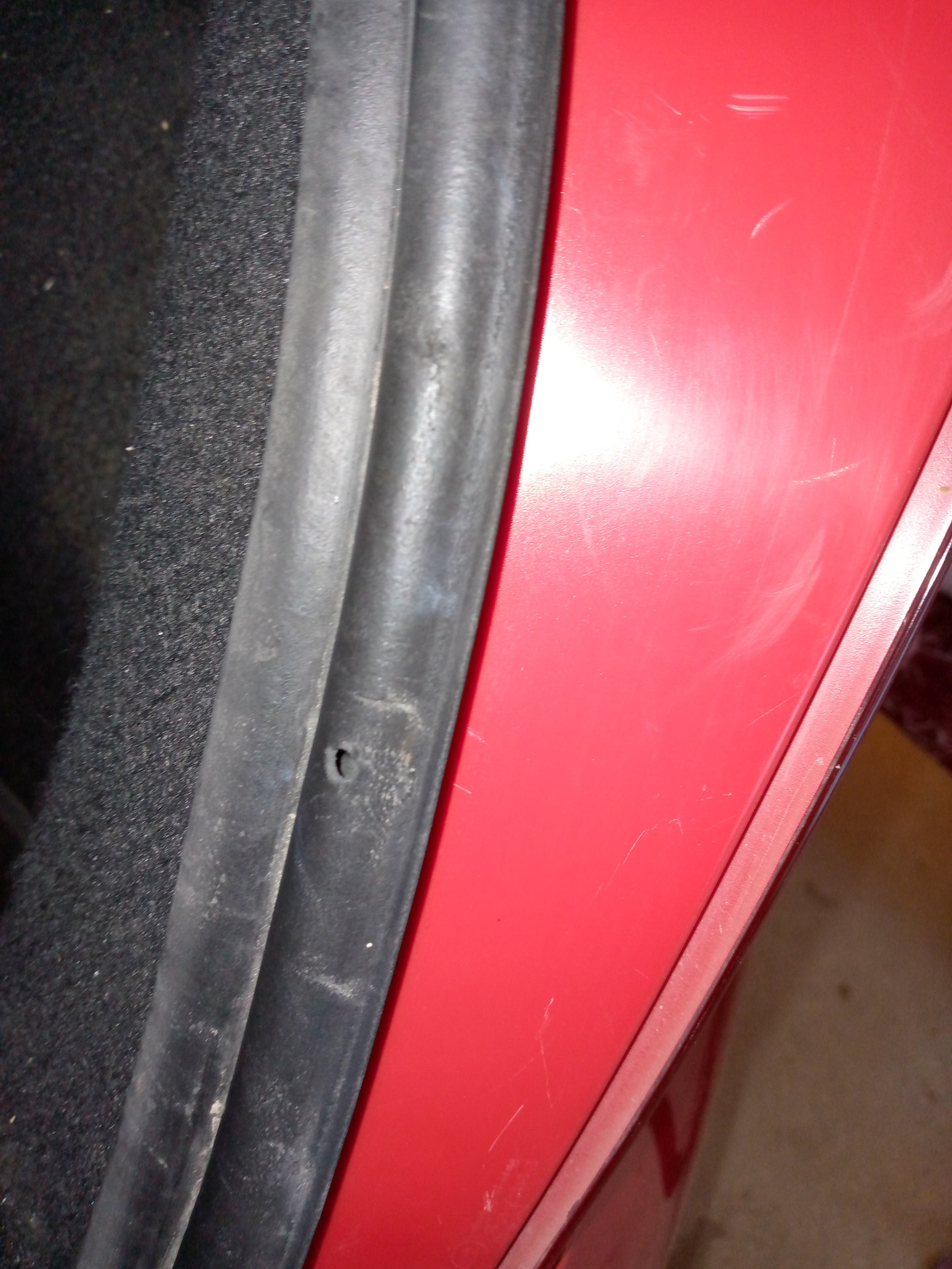

Вот такие новые/бу уплотнители. А теперь погнали покажу свои рванные)

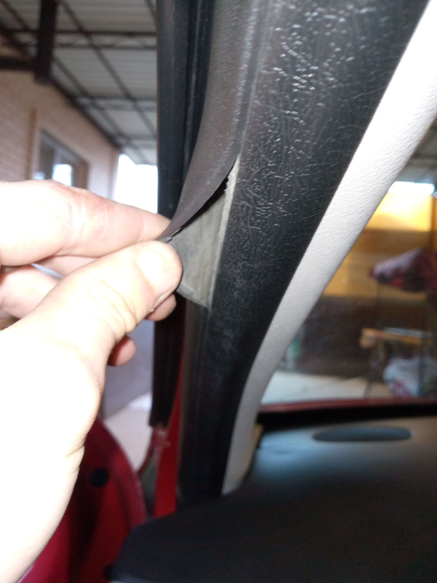

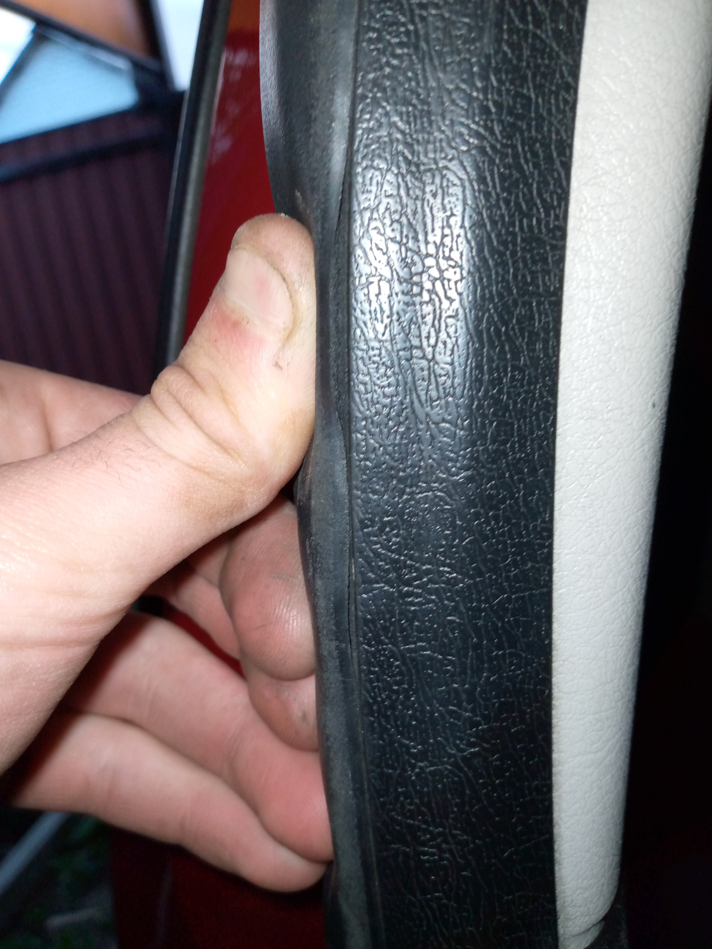

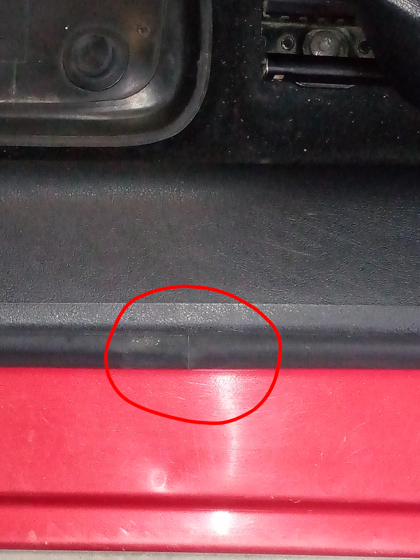

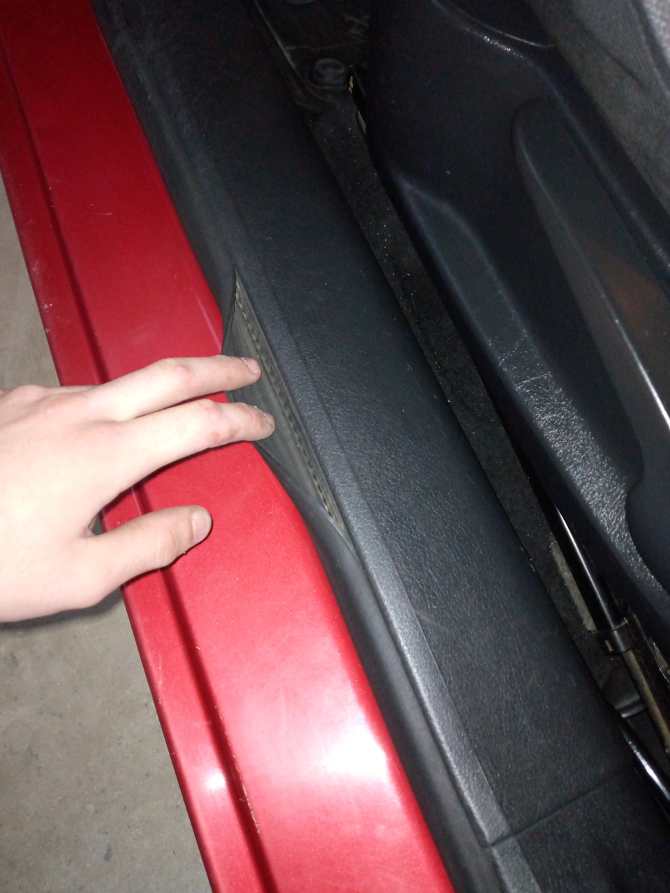

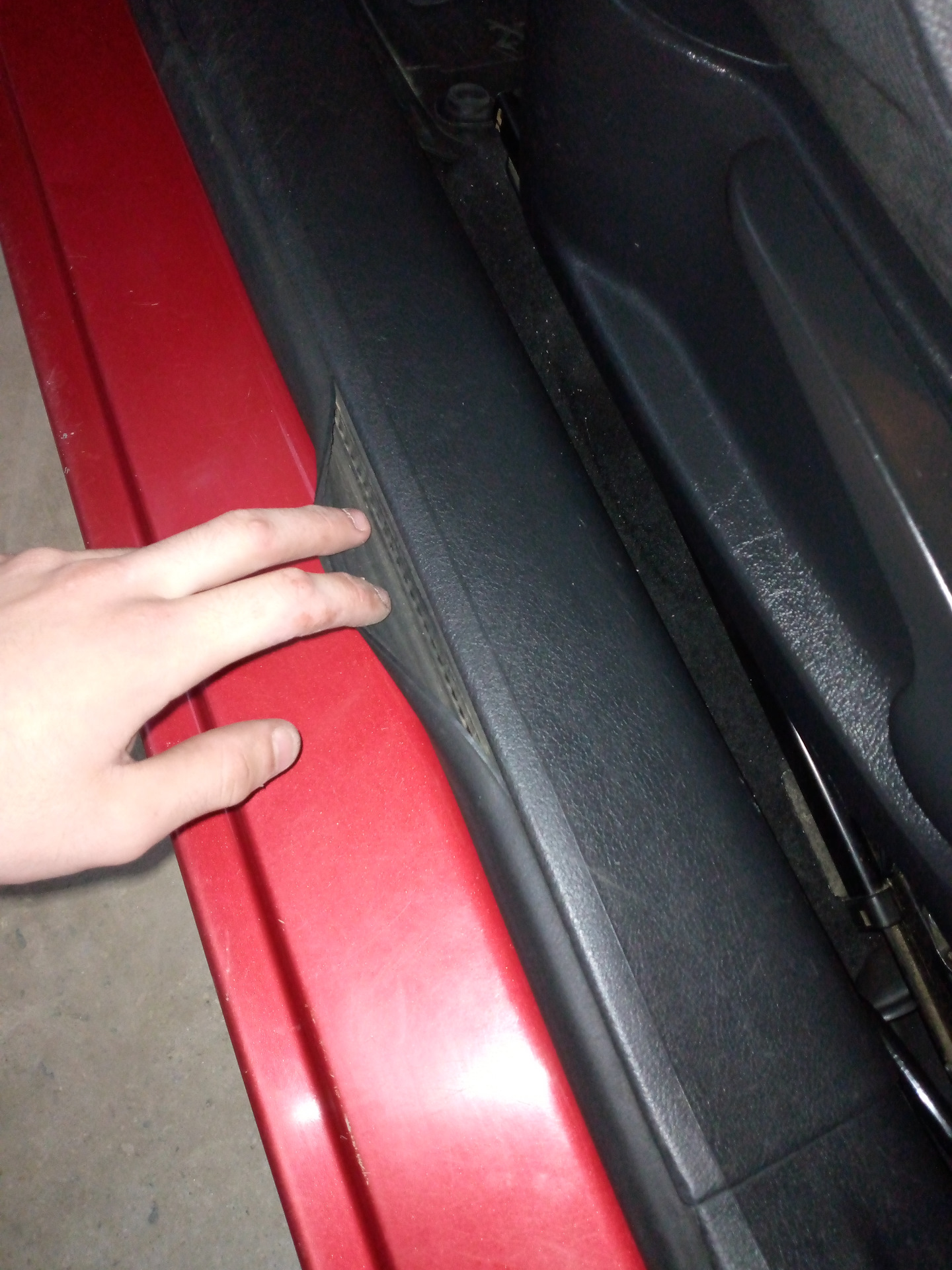

Замена простая, старую снимаем и ставим новую заранее поджав металлическую вставку, чтобы уплотнитель не отваливался. Ещё обратите внимание, чтобы правильно установить резинку посмотрите заранее, где у вас "спайка" двух частей уплотнителя. Я заранее запомнил где эта была эта "спайка" и новый уплотнитель встал четко во всех углах.
На машине пробег уже больше 322,000км, уплотнители подсели и дверь закрывалась без сильного усилия. Сейчас на новых уплотнителях приходится прикладывать усилие, чтобы закрыть дверь или багажник. Это круто, теперь всё плотно)
