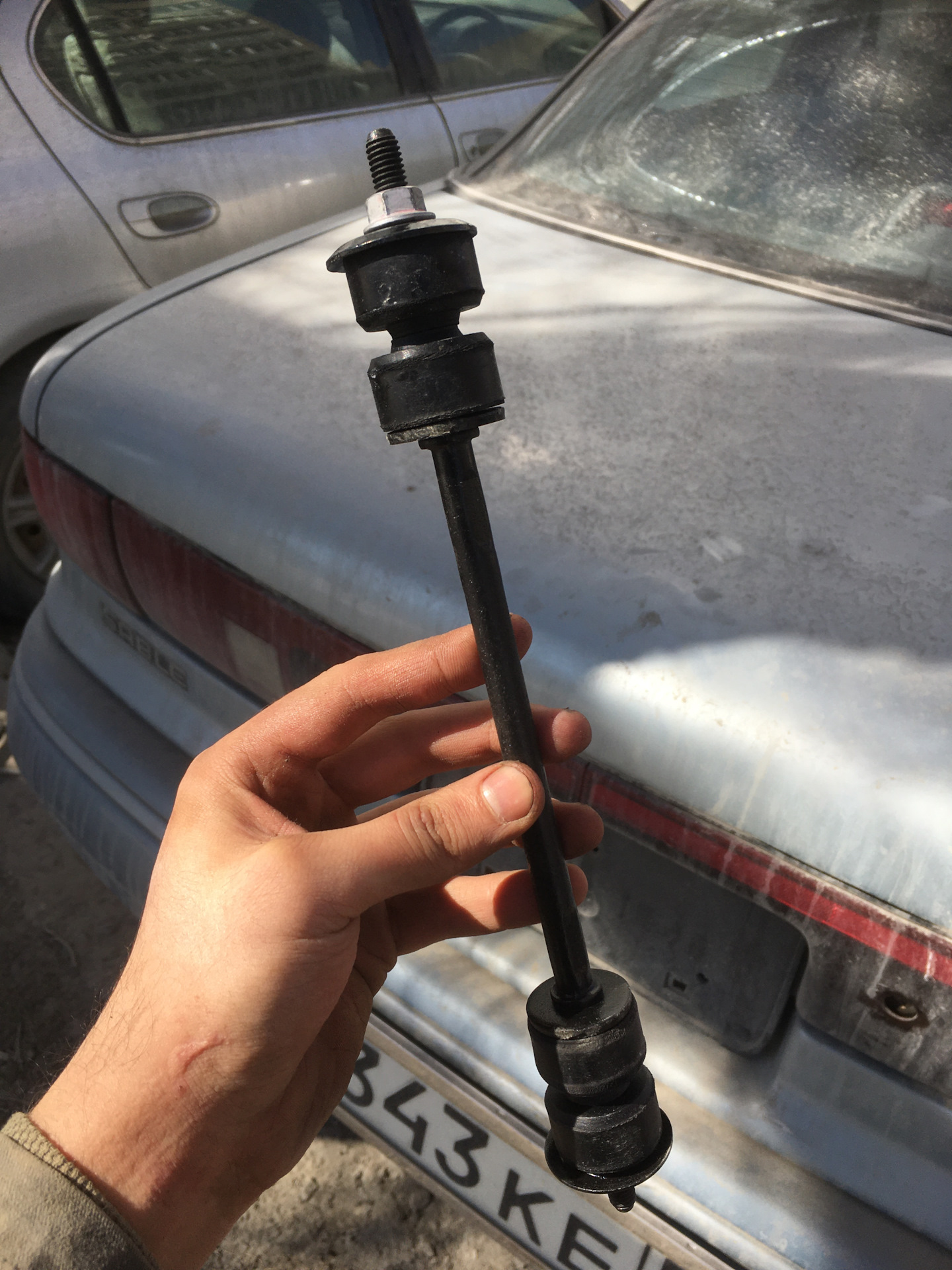

А теперь слова благодарности Игорю предоставившему для экспериментов две стойки стабилизатора. Особенно хорошо то, что одна из них оригинальная. А вторая более нового и распространенного образца. Так будет интереснее.

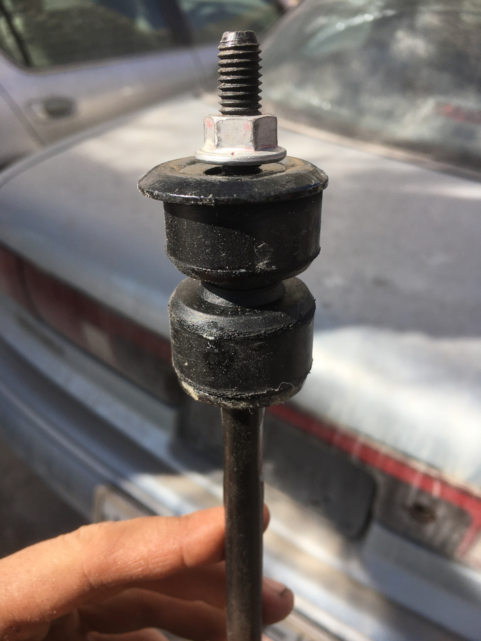

Диаметр штока оригинальной стойки стабилизатора составляет 8 мм, идеально подходит для него втулка SWAG 40610008. Для стойки нового образца с диаметром 10 мм отлично подошла втулка GAZ 212905460.
Теперь перед установкой очищаем старые стойки стабилизатора от ржавчины и красим эмалью.
Втулки стабилизатора я немного отторцевал по образу и подобию оригинала, как выяснилось этого можно и не делать.

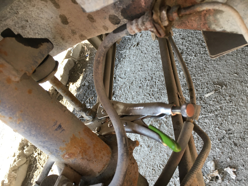

Подробно про замену стоек стабилизатора можно почитать тут. А мы приступим! Скинув колесо обжимаем кастомный стабилизатор струбциной и откручиваем верхнюю и нижнюю гайку.
С правой стороны у меня всё открутилось отлично.
Слева случилось то, чего я больше всего боялся в дальних дорогах — стойка разлетелась по сварному шву. Пришлось потратить время на её срезание.

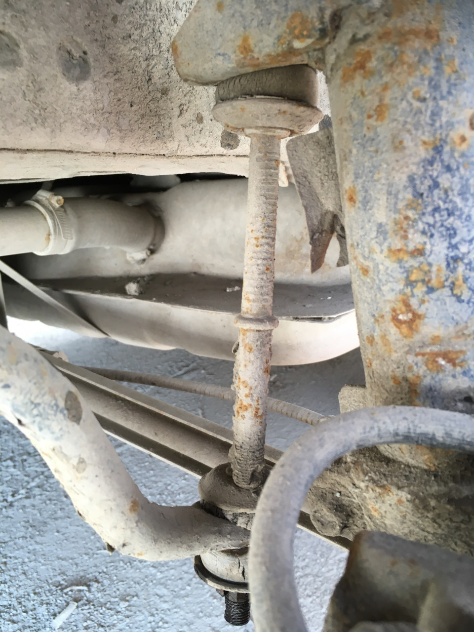

Чтобы извлечь старую стойку стабилизатора и поставить новую совсем не обязательно отгибать трубой стабилизатор и материться. Поступим проще: домкратим стойку под кулак чтобы поднять её вверх и немного сжать пружину, вуаля появляется куча свободного места для маневра.
И гайка на стойку стабилизатора наживляется легко и непринуждённо. Теперь можно протягивать крепеж и возвращать колеса на место.
Отлично, бряканья стоек стабилизатора ушли. По итогу имеем копеечный ремонт вместо замены деталей целиком.
