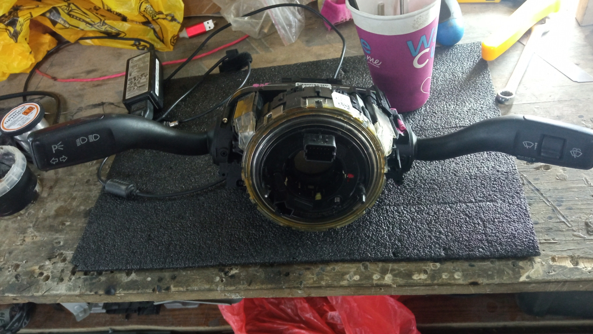

Как и большинство желающих после того, как покатался на авто с круизом сразу же был заказан подрулевой блок с буквой q на конце в сборе с переключателем поворотников, стеклоочистителей и круиза. Пришло.
Вскрыл пластик под рулевой колонкой и думаете что? Правильно. С завода уже стоит блок с буквой q на конце😃.
Тоесть нужно было только доустановить переключатель круиза и выпилить по заводским насечкам сегмент.

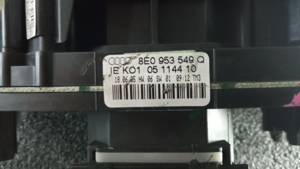

Так и сделал. Поэтому в продаже все что оказалось лишним. А это: стрекоза с функцией БК, переключателем поворотников и блок 8E0 953 549 Q. Так же всборе с подрулевым шлейфом под мультируль и прочее с номером 4E0953541 A. Отдам за 3000р.(покупал за 4000) переключатель круиза 500-1000р.)

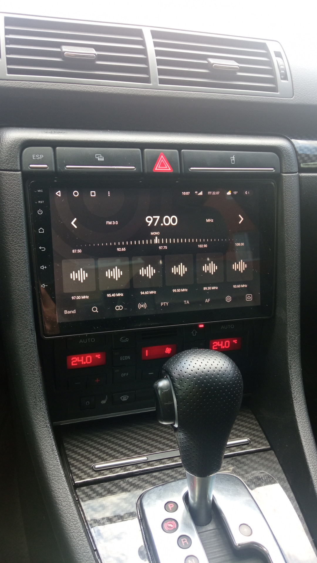

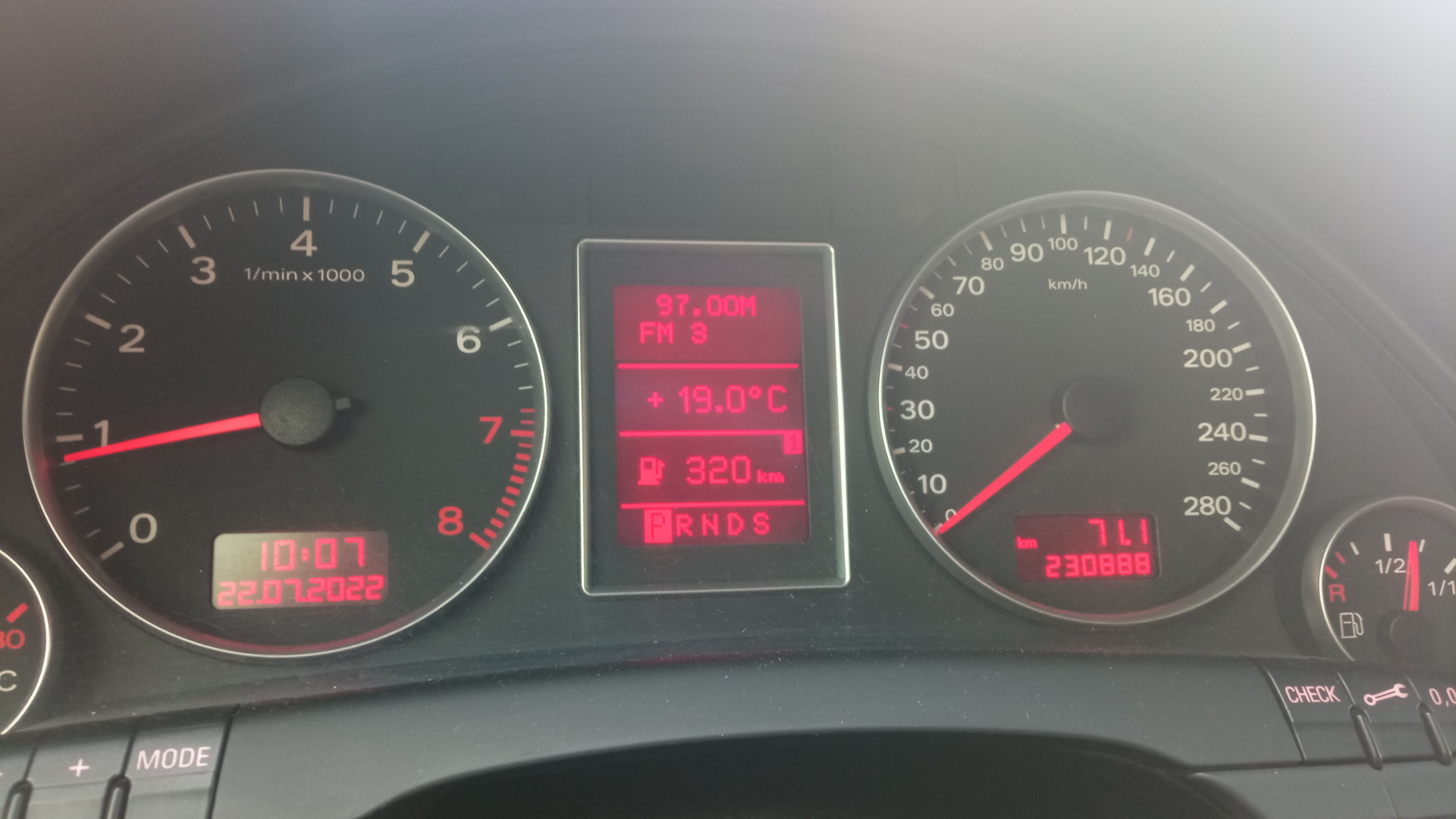

подскажите пожалуйста, так же на приборной панеле не горит, там где показака какая играет радио волна, в чем проблема?
Я поменял кан на андройд магнитоле. Теперь все работает.
