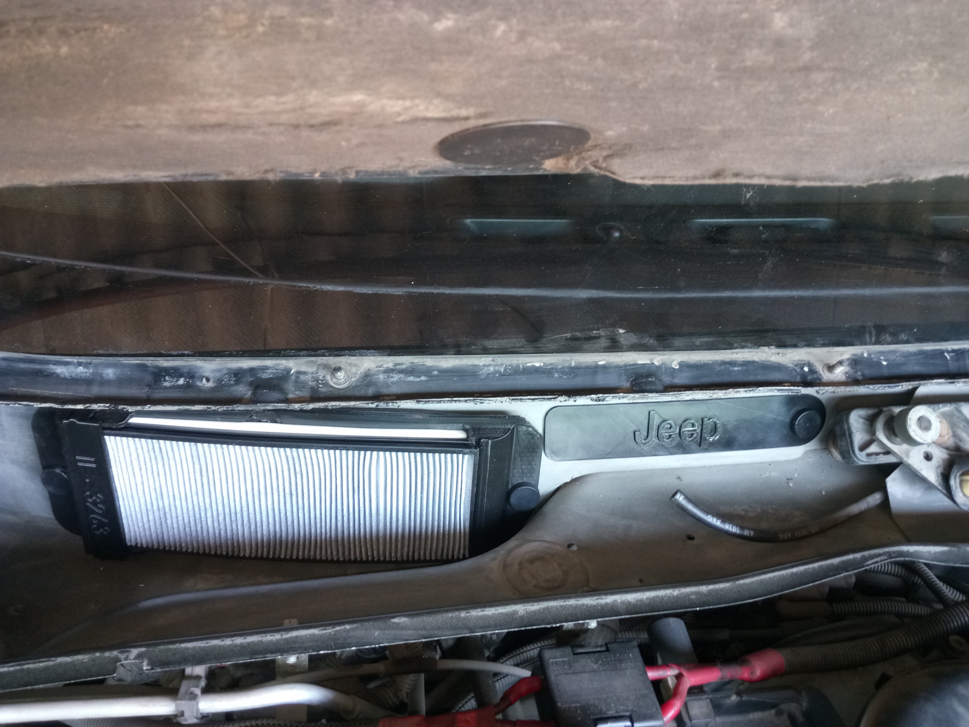

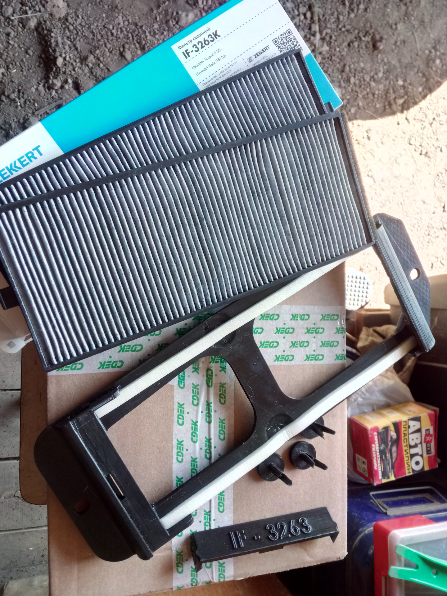

Решил я закрыть "Гештальт" связанный с пресловутым салонным фильтром, а точнее его отсутствием, потому что предыдущее решение не совсем то что должно было быть. После обдумывания снять свои мерки, разработать 3D модель и отдать в печать, пошёл по простому пути — заказал готовое решение. Нашёл на Авито, по тегу "Уникальный салонный фильтр Jeep Grand Cherokee ZJ".

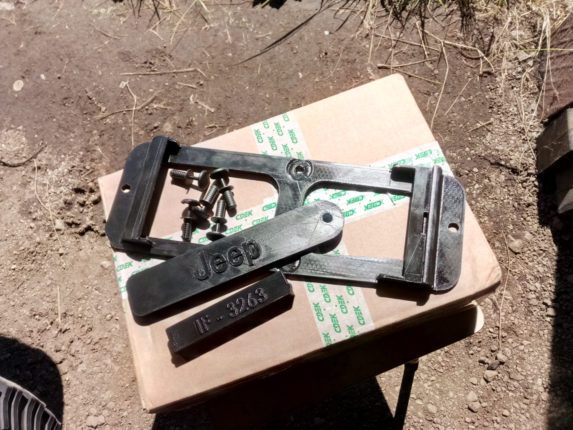

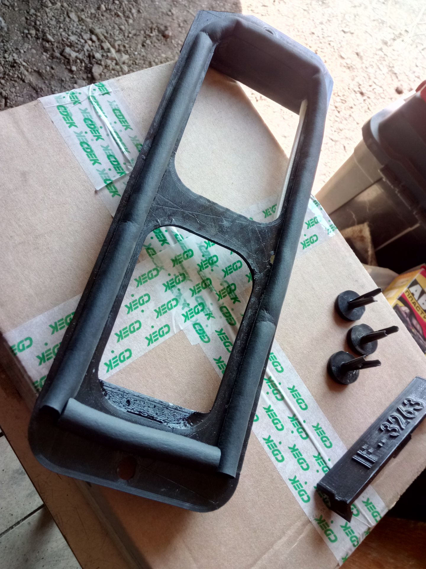

По совести сказать, не обошлось без "напилинга", возможно это индивидуально, но мне пришлось отпилить уголок и расширить отверстия под клипсы. Данный корпус фильтра не плотно прилегает, поэтому я использовал О-образный уплотнитель из вспененной резины, а для фильтра обычный белый оконный уплотнитель из вспененного полиэтилена. Клипсы поставил стандартные, те же что и на бамперах, потому что из комплекта не подходят по диаметру. Фильтр покупал отдельно, их в комплекте 2 штуки, данные и номер на фотографии. Качество и техническое решение меня устраивает.

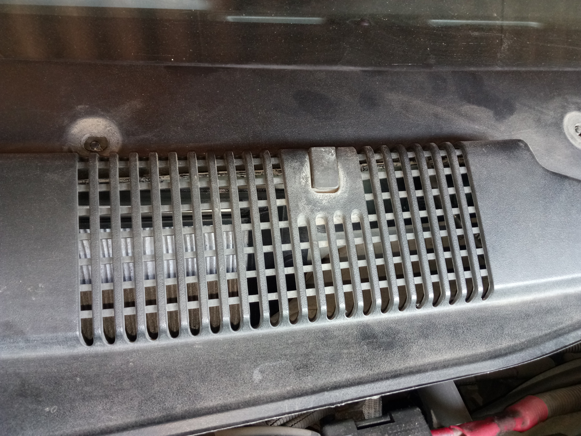

Не мокнет он там? Как-то прям внизу водостока стоит.
Не мокнет. Там есть запас по высоте пару сантиметров, если стоки не забиты и озеро не натекает.)) А сверху капот на 85% закрывает, возможно в сильный дождь будет попадать на него.
Где-то видел на драйве как из печки выводили гофру и ставили нулевик как салонный фильтр. Вот это тема 100 процентная.
У меня была идея, только не из гофры, а сшить из подходящего материала типа чулка с проволочным каркасом и прямо к фильтру, ну и корпус всё равно нужно делать. Кстати отверстий там нет, что бы сосать пыль как пылесос. Я не понимаю как в климат умудряются просочиться мелкие листики и семена берёзы. Со стороны трапеции стеклоочистителя не могут, там нет сопряжения с объёмом климата, это разные "камеры". Остаются только 4 водоотводящих технологических отверстия, но там зазор 4 мм максимум.
по бокам центральной проштамповки щели приличные, когда ставил фильтр — замазал их герметиком. А мелкие листики и семена спокойно через штатную решетку пролетали)))

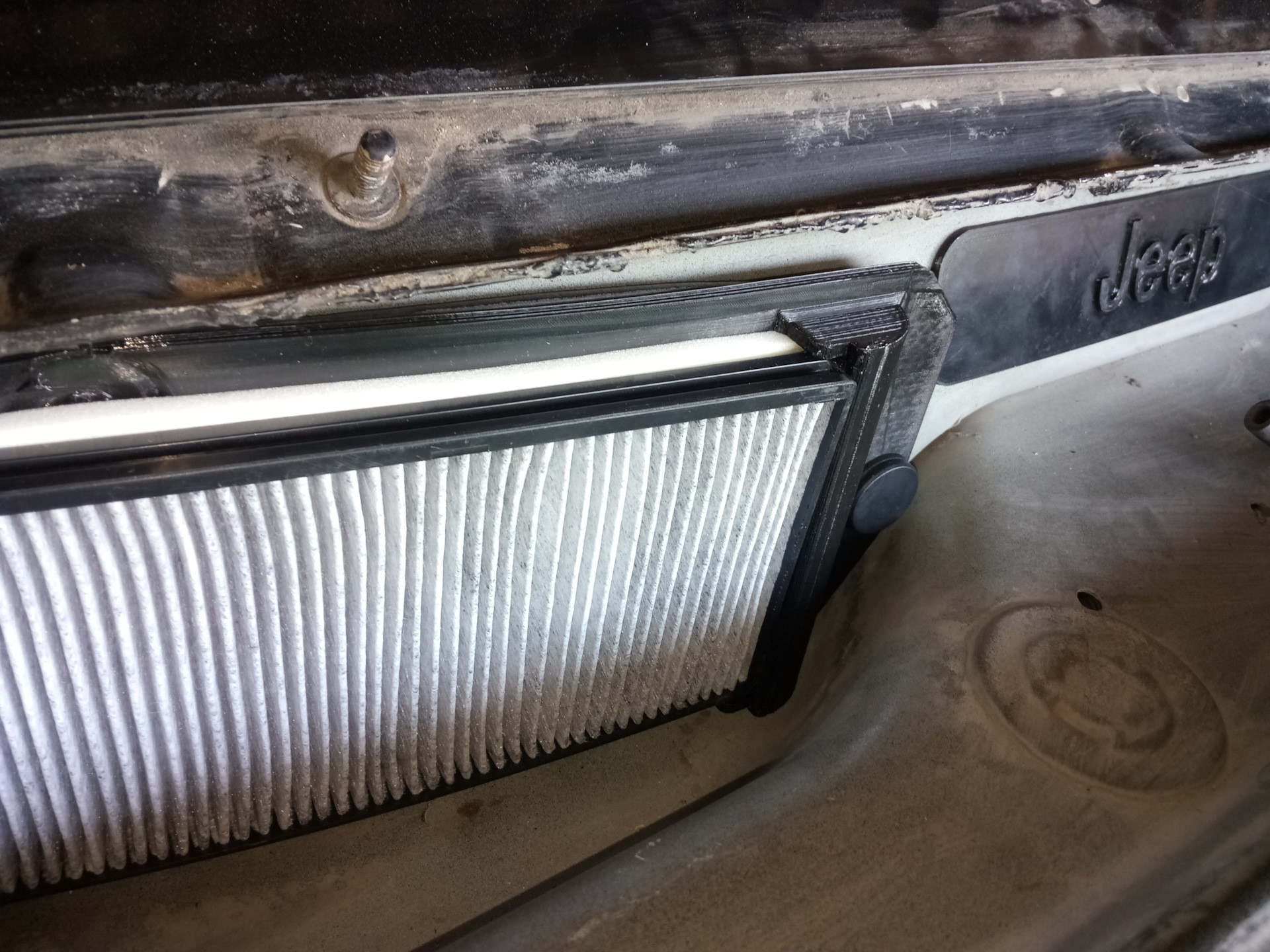

Не плохое решение, по поводу отсутствия салонного фильтра, но с ним (именно с этим, другие не пользовал) потеют стёкла, после и во время дождя. Надо что-то придумать, прикрывать сам фильтрующий элемент, от прямого попадания воды.
Чтобы это предотвратить его надо переносить в салон, либо менять материал фильтра. Тут он открыт. На 2109 фильтр салонный по такому же принципу сделан, но там нет бумаги. И окна не потеют

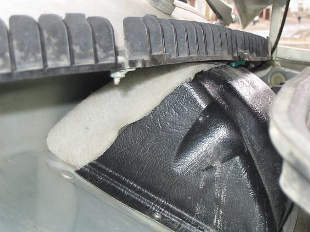

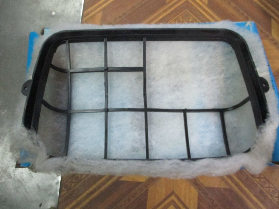

"не припомню на своей(бывшей) 99-ой фильтр салонный)" — наверное позднее стали ставить. Под лобовым вход в кожух печки закрывался пластмассовой решеткой-каркасом, обтянутым синтепоном. От мусора защищал, пыль проходила. Зато сох быстро)))
Там капот закрывает 80% дыры, площадь попадания в оставшиеся незначительна, возможно как то стекает по пластику…я тоже подумал сделать козырёк или приклеить уголок-водослив изнутри. А потели у меня и со старым, колхозным фильтром.) Подумаем…
Воде хватит и 20%, что бы намочить фильтрующий элемент. У меня тоже, была первая мысль о козырьке, типа спойлера, какие ставят на боковые зеркала.
Можно решетку правее форсунки омывателя изнутри каким-нить куском пластика закрыть.
