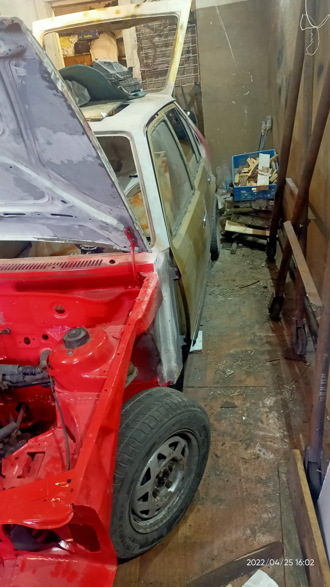

Настала весна 2022 года, случилась война в Украине, денег стало еще меньше, поэтому было принято решение освободить гараж, соответственно нужно подготовить машину к перевозке.

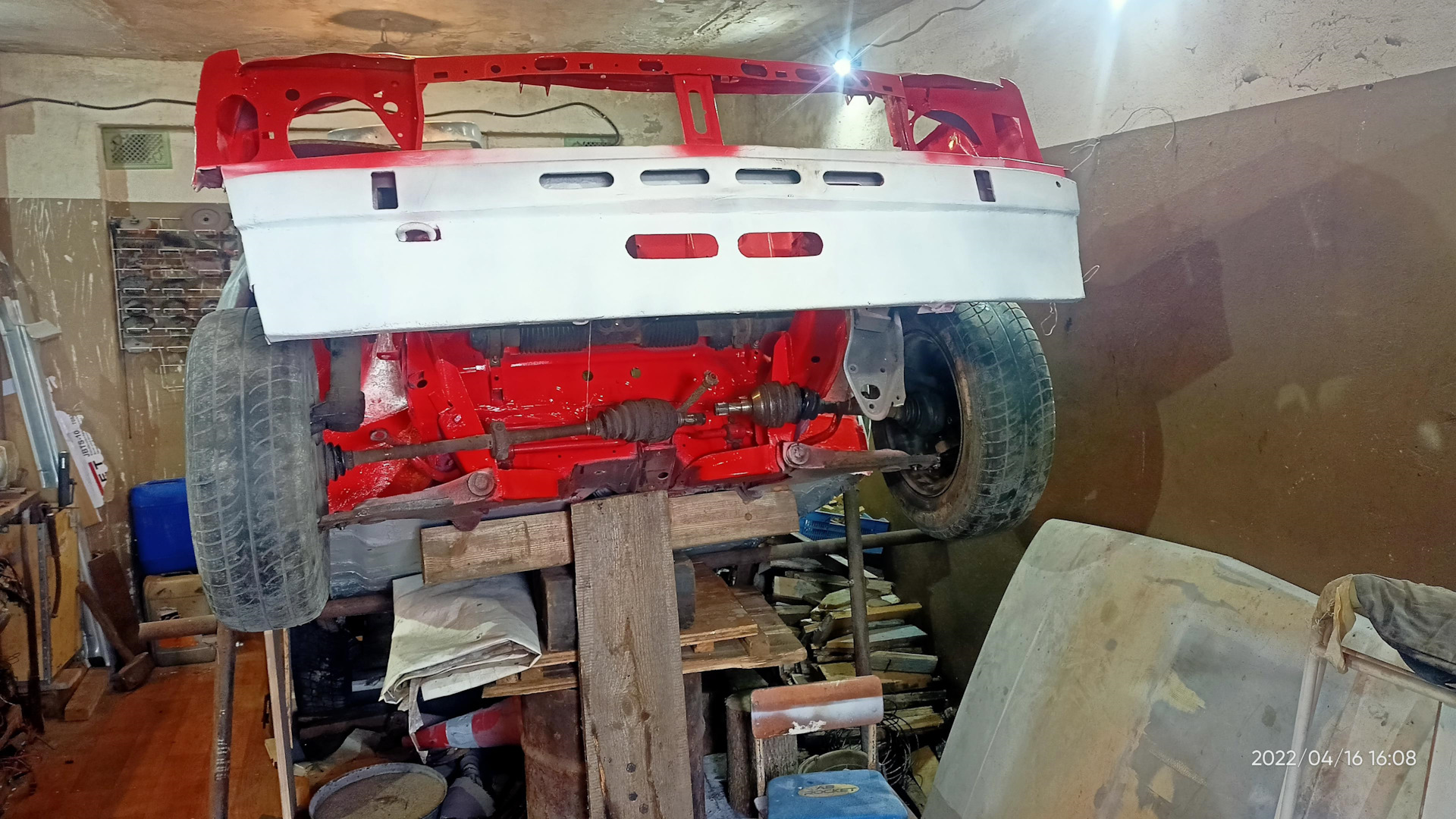

Отцу необходимо было свою машину подготовить к продаже, поэтому откатили кадета максимально в глубь гаража и подняли максимально высоко переднюю часть
Так как не знал успею ли нормально подсобрать машину до переезда, то решил накинуть подвеску и рулевое
Потом решил раз уж машина так поднята, то надо бы днище покрасить, перекрыть грунт

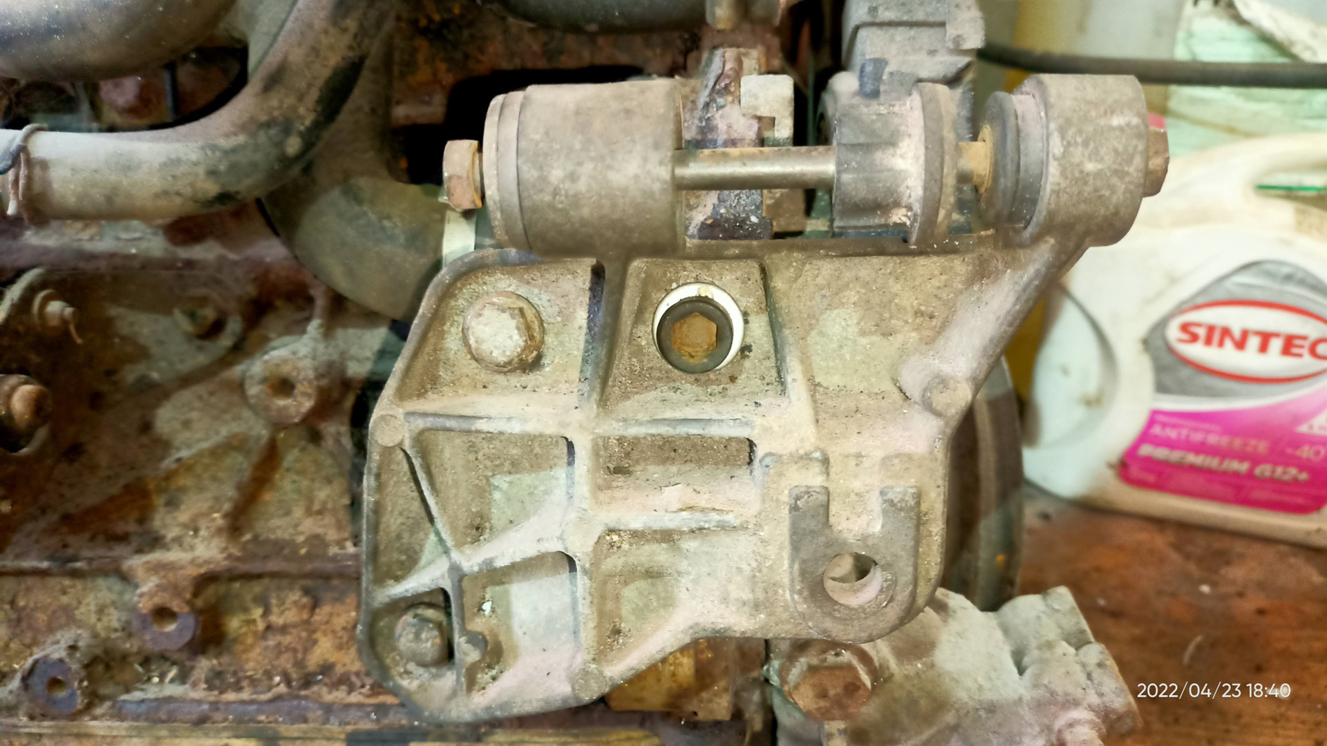

Далее подготовили двигатель 20SEH к установке
переставили мою короткую коробку с длинной пятой передачей, сцепу решили оставить родную от этого мотора, поэтому и выжимной переставили, датчик скорости под жк приборку, подушки и поставили мотор под капот
затем решил для ускорения процесса повесить двери в сборе с донора, а свои шпаклеваные/грунтованные положить в салон, чтоб машина могла замыкаться
Ну и накинул проводку с навеской на мотор
