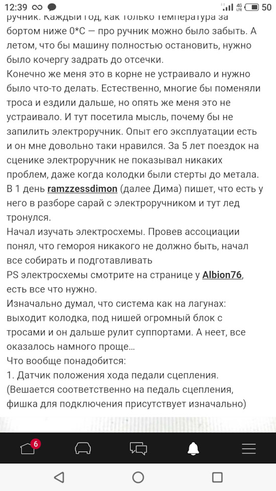

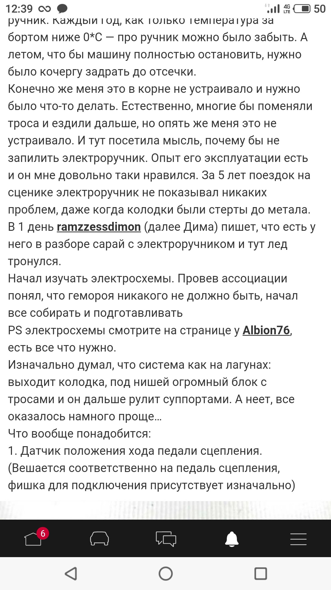

привет, а у тебя такая же схема запись под элеткроручник была есть? не нашел с первого раза.
Нет. Не было. Под ксенон и парктроник были.
) схема у меня есть, хотел по запчастям определиться, что суппорта разные знаю, а вот скобы вроде одинаковые.
