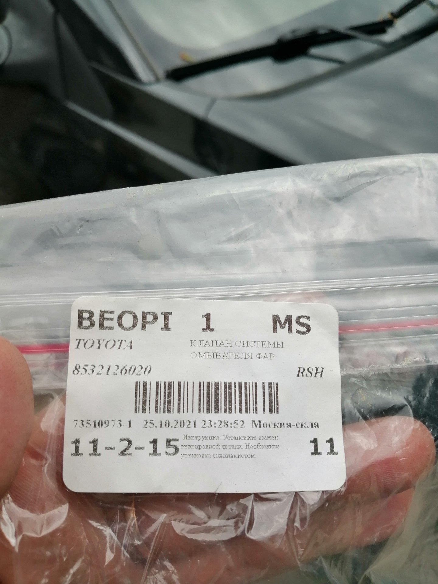

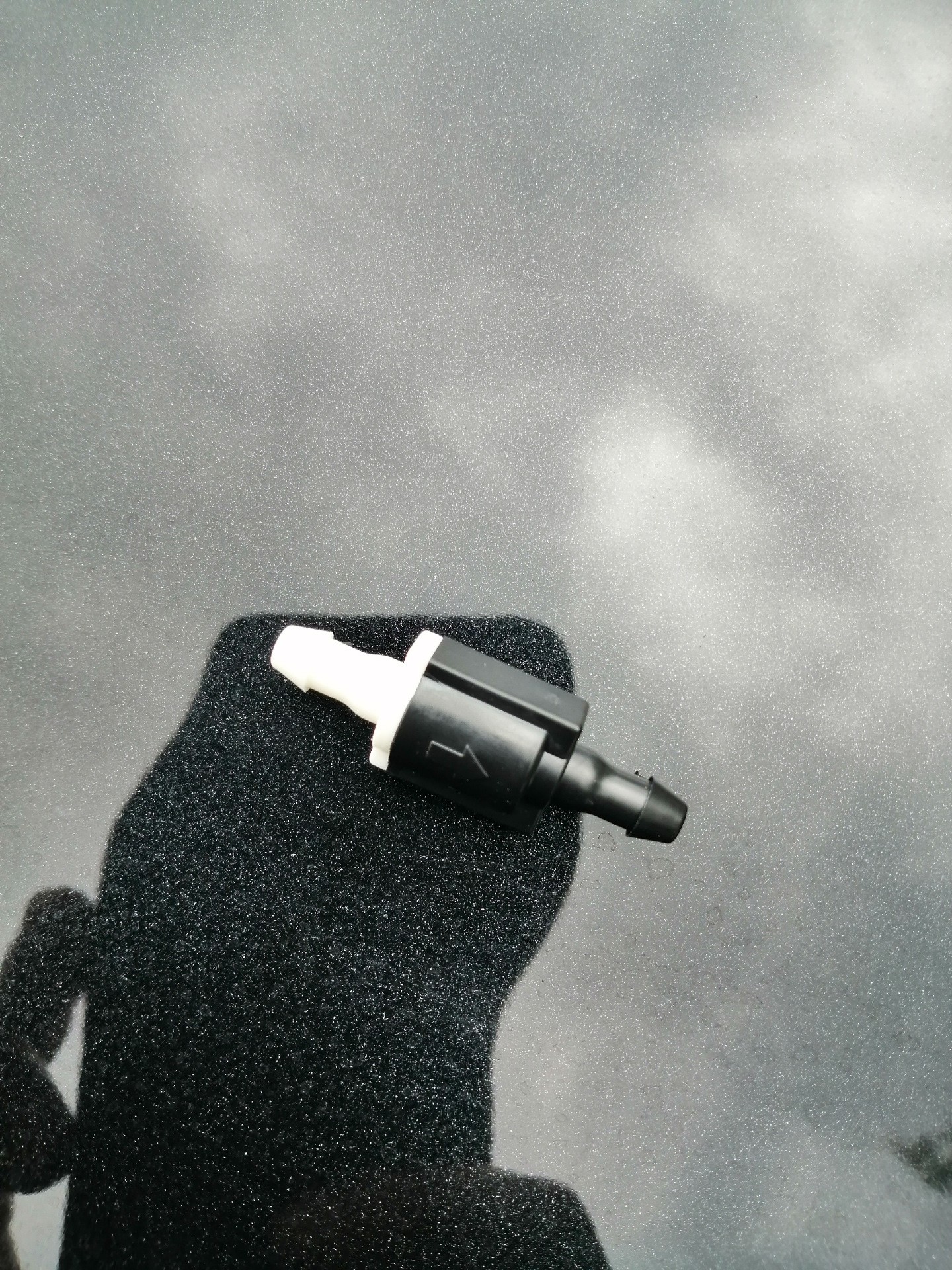

Уже давно был куплен обратный клапан от тойоты.
Вот артикул:
85321-26020.

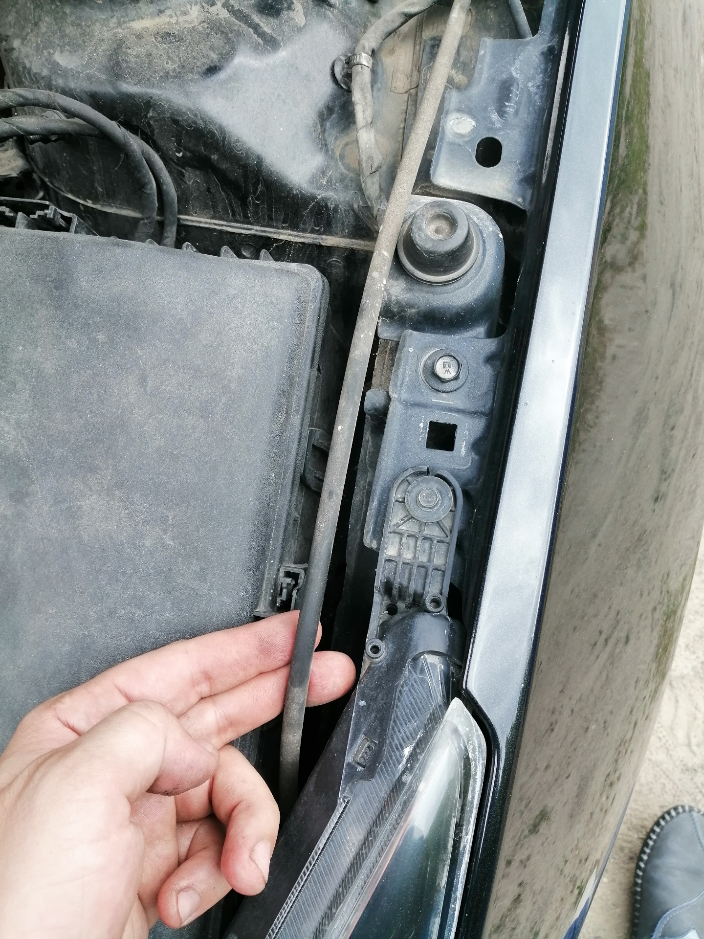

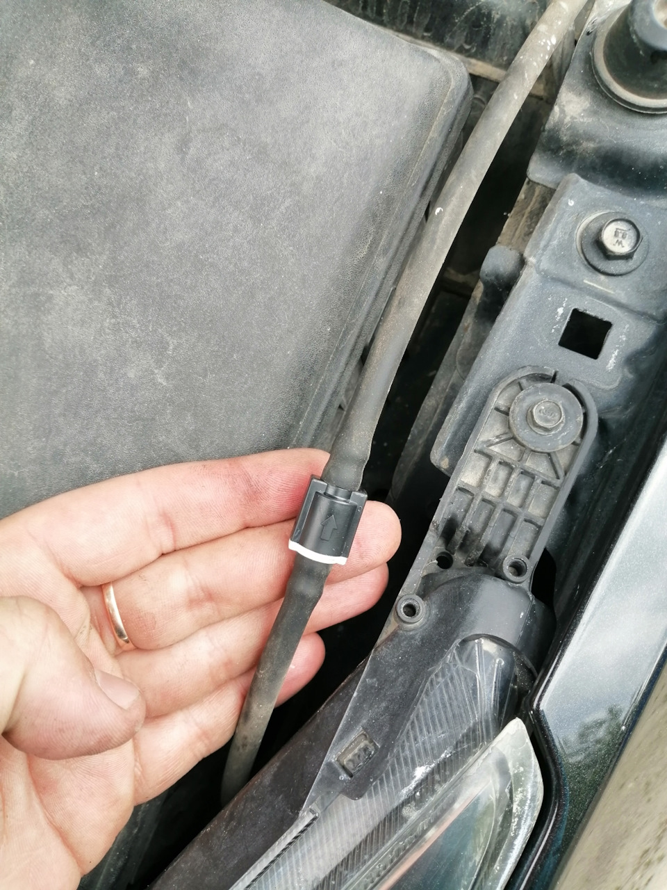

У только сегодня его поставил. Не стал изобретать велосипед и установил его, как и делает большинство, на данное место.
Сразу же сделал тест по работе и результат меня порадовал. Омывайка моментально начинает брызгать, без всяких задержек, хоть у меня и стоят верные форсунки, всё равно разницу ощутил, я доволен!

Почувствовал разницу?
Да, у меня простые форсунки, 3дырки, до установки клапана замечал что щётки по сухому тереть начинают при нажатии на брызгалки, после установки все норм, тереть начинают, брызгалкииуже стекло облили жижкой 😀 поставил повыше, в разрез на капоте справа.
Они и без клапана нормально, и быстро распыляют. Пределу конечно нет совершенства )
Нет совершенства, согласен.
Но задержка небольшая была.
лучше тогда програмную делать.
например, на сивике 10 штатно сначала омывайка брызгает и через 2 сек дворники
