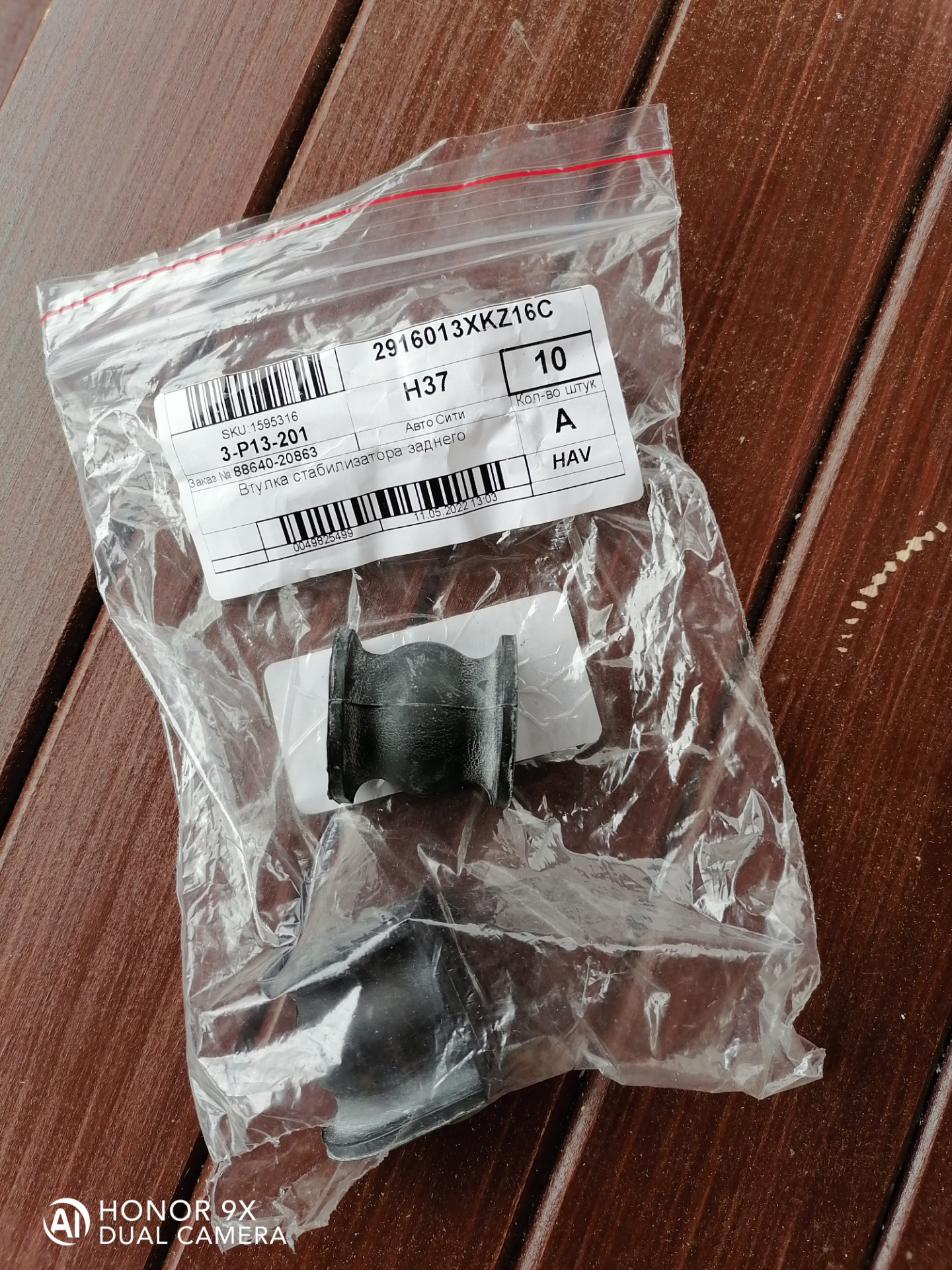

Запчасти на фото: 2916013XKZ16C

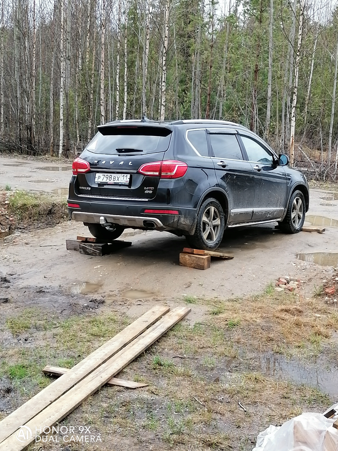

Решили сами поменять втулки стабилизаторов.
Делов на 10 минут.
Открутил 2 болта, снял хомут, снял икщинку- поставил новую, хомут и болтики-готово!))
Делов на 10 минут.
Комментарии 2
Какие симптомы были для замены?
Стук на бездорожье. Заехали в сервис на диагностику подвески. Увидели что втулки стаб-ов раздолбаны. Поменяли и стук ушёл.
