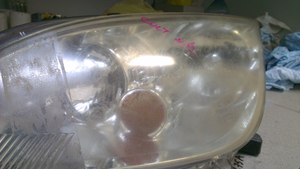

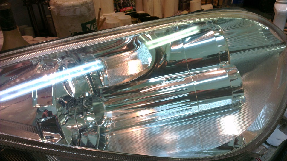

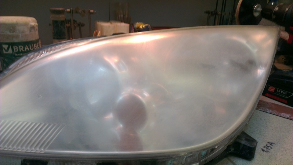

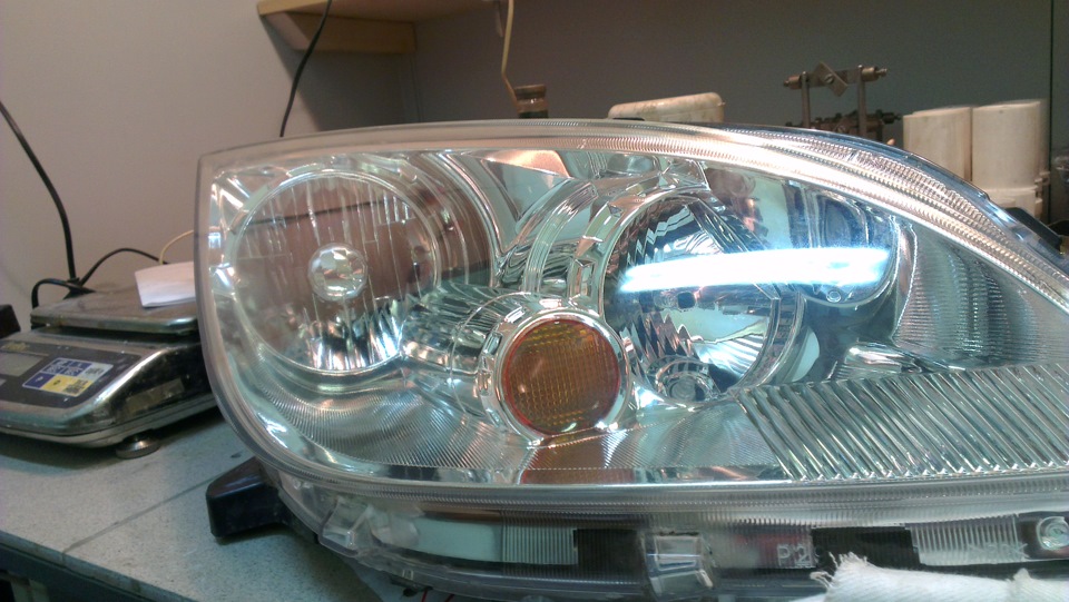

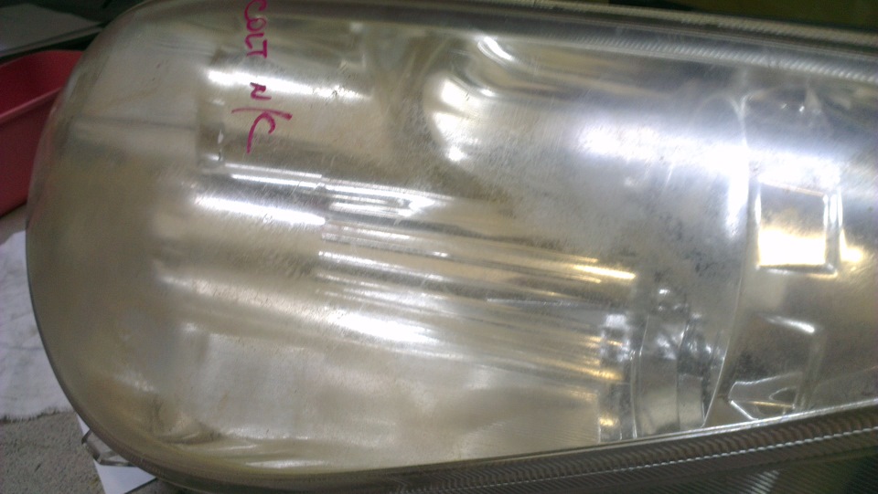

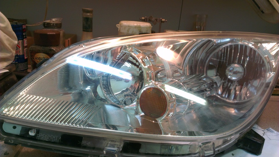

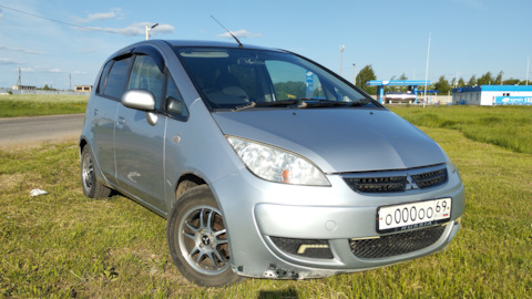

Прикупил себе фары, так как на моих не было 2х заглушек и в них накопилась грязь. Расклеивать и мыть не стал, можно накосячить +время на работу(без машины уже не могу), к тому же подвернулся вариант на контрактные! так что, если кому надо (совсем нет или под линзы переделавать) спрашивайте)) Итак, затратить решил минимум средств! Использовал шкурку 2000, войлочный круг + паста гои, затем средство для полировки за 120рэ!
Вот такие они мне достались. Жесть снаружи, зато чистота внутри)это после шкурки! сдуру потёр одну шкуркой№600 не стоит ребята) Смачиваем водичкой шкурку и фару, и трём обязательно в одном направлении(это мне потом подсказали) т.е. круговых движений не надо)Далее войлок с пастой, потом он же с полиролью! Тёр в районе часа на каждую! Вот такой вот результат) Для сельской местности покатит))
а ещё впаял разъёмчики в проводку габаритов для подключения ДХО! Огни такие же как на фото, в один вода попала и из 8ми диодов горит 5! Теперь быстро меняются если вдруг что. И это самое простое и бюджетное подключение)) фото как выглядит когда всё поставлю!

а чего только в одну сторону без круговых движений?
туда-сюда можно) технология такая, сам не знал подсказали! И ведь есть разница)
