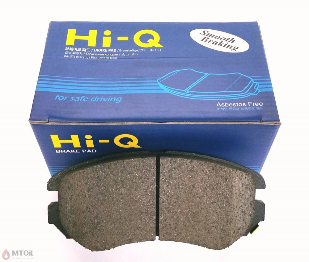

Был приобретён комплект колодок HI-Q.

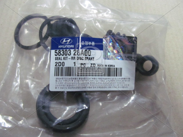

И ремкомплекты передних суппортов, в комплекте с пальцами, скобами и болтами.
Запчасти на фото: S8303
