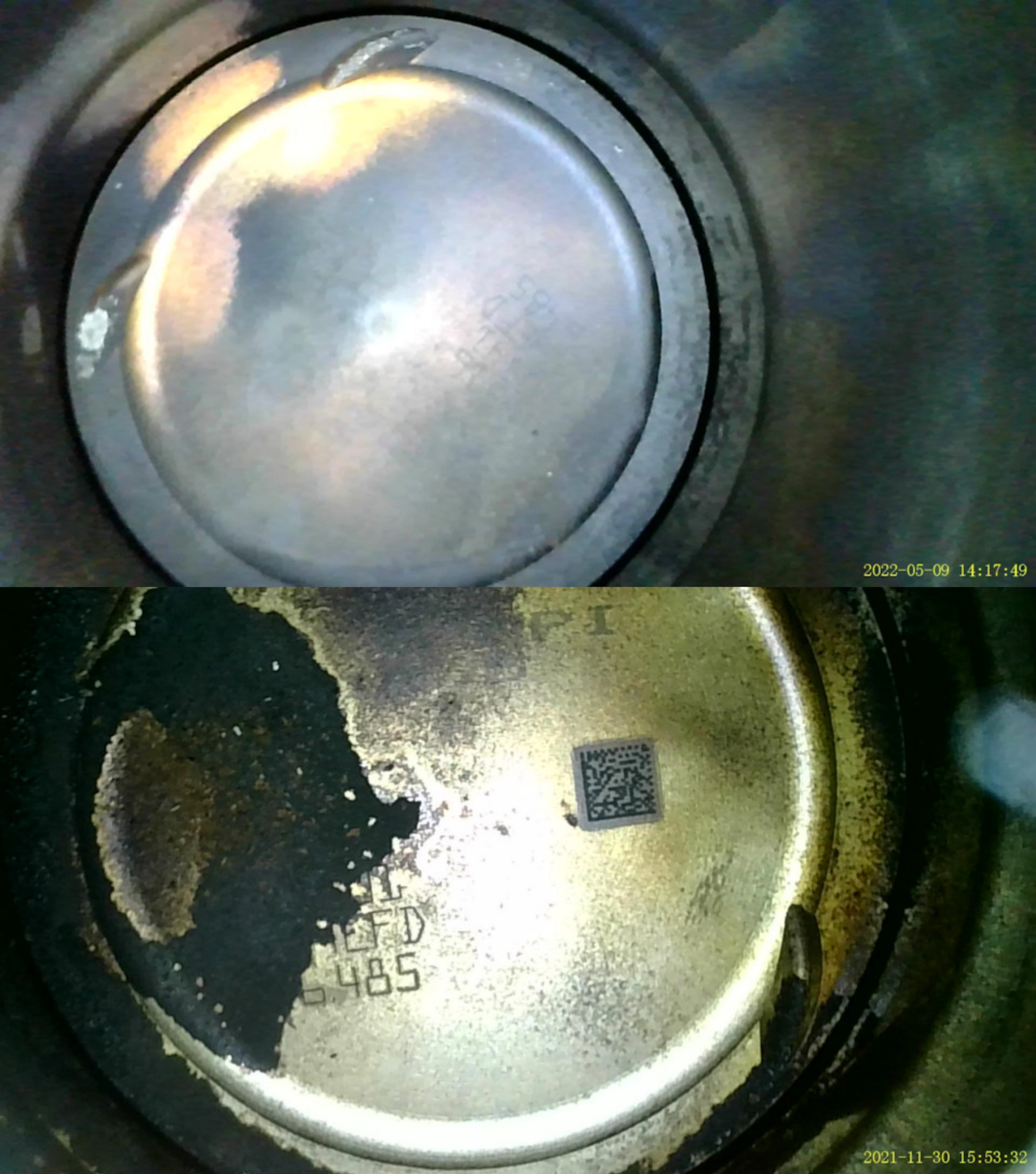

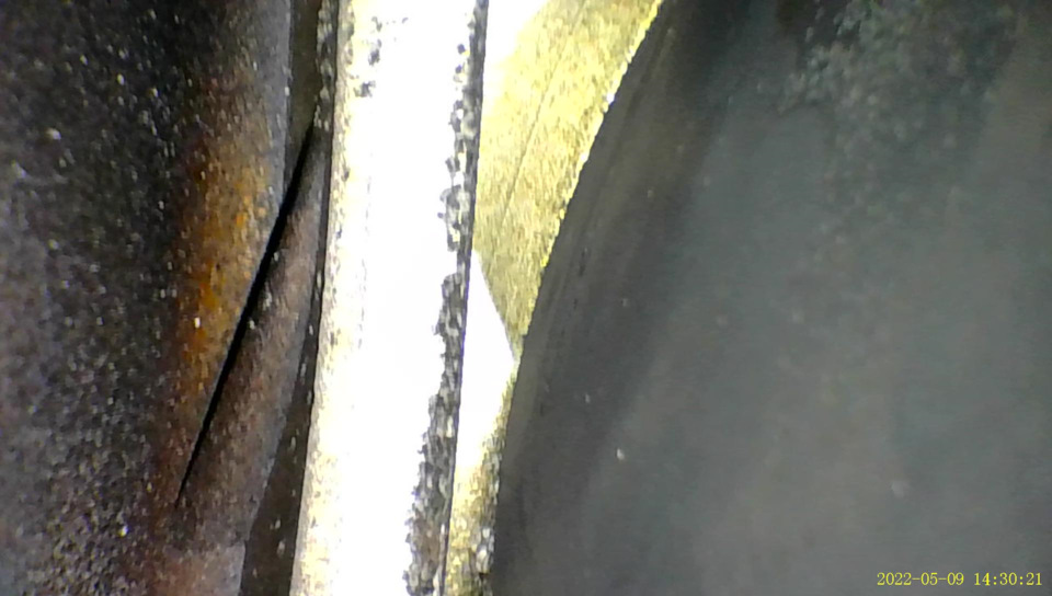

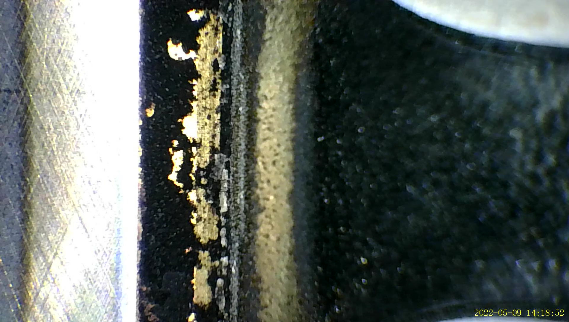

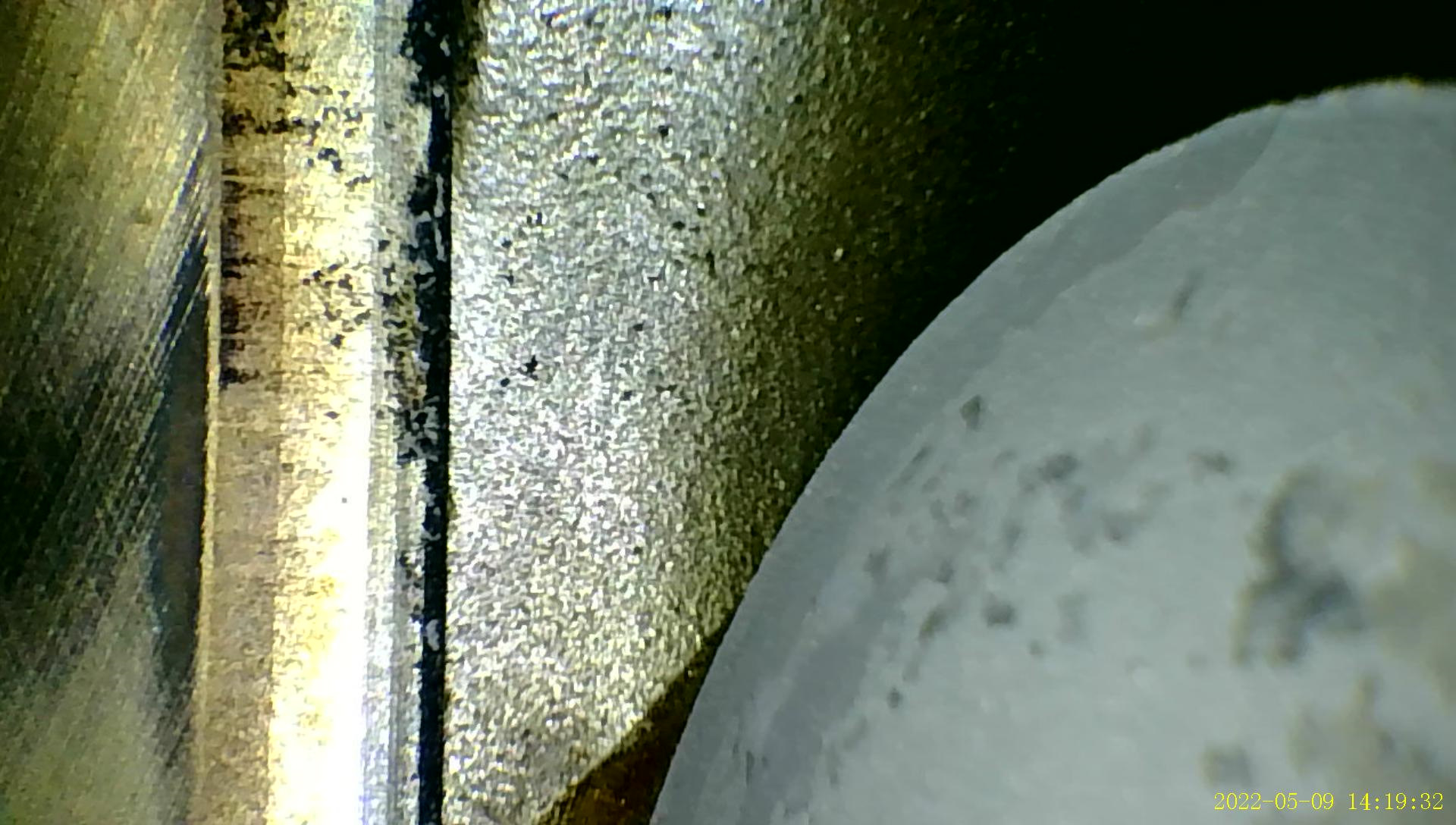

Всем привет дорогие и уважаемые читатели моего бж! Как и обещал выкладываю фото эндоскопии цилиндров после использования присадки в топливо от компании МПГ, а именно ОТС (очистка топливной системы) на 250 литров бензина или 350 литров диз. топлива. В моём случае это конечно же бензин ) и по пробегу получилось где-то 2500 км+/- 200км. Ездил в основном по городу в разных режимах и спокойно и давал просраться мотору периодически до отсечки! Из этого пробега трассового вышло не более 300км! В движении с присадкой и без никакой разницы не почувствовал! Посмотрим почувствовала ли эту самую разницу поршневая группа!
Фото эндоскопии цилиндров до использования присадки в этой ссылке
Эта самая присадка!
И конечно же фото после использования ОТС:

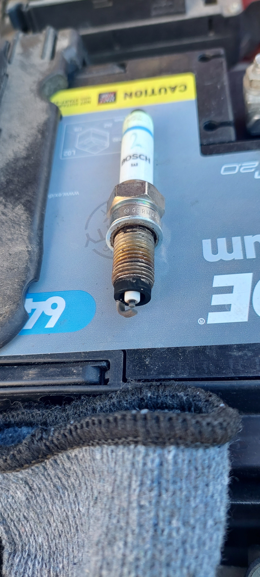

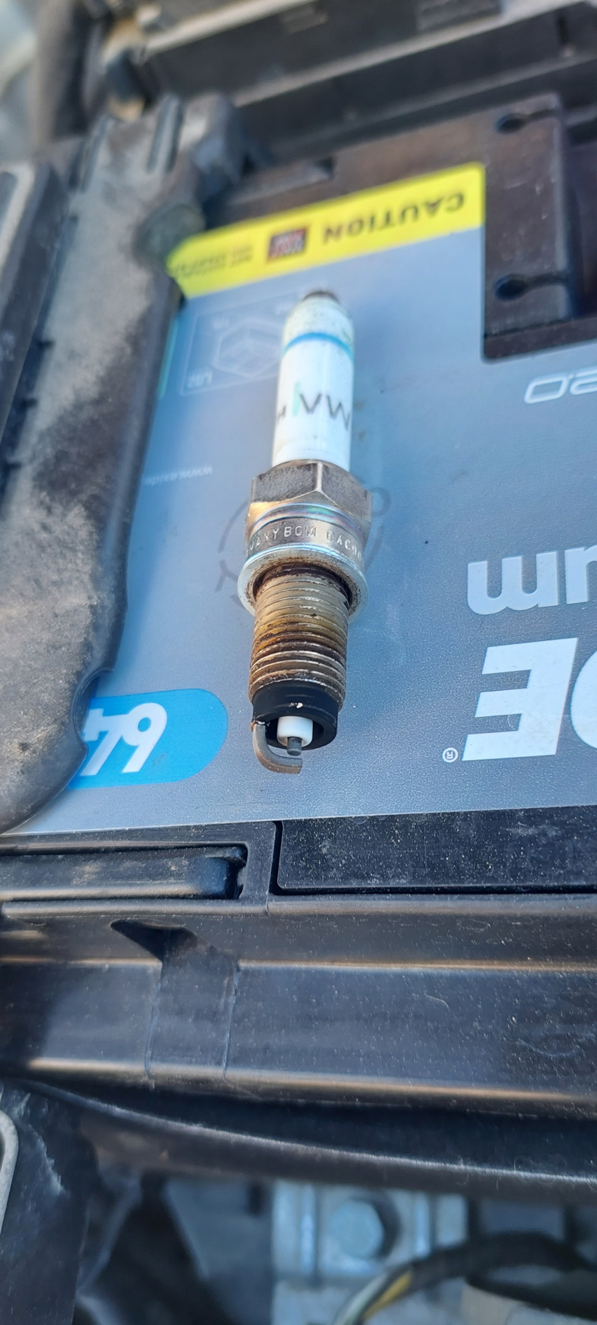

Нагар на всех свечах одинаковый и идеальный по цвету!
А вот с нагаром на поршнях и клапанах эта ЖЫЖА как по мне не справилась!

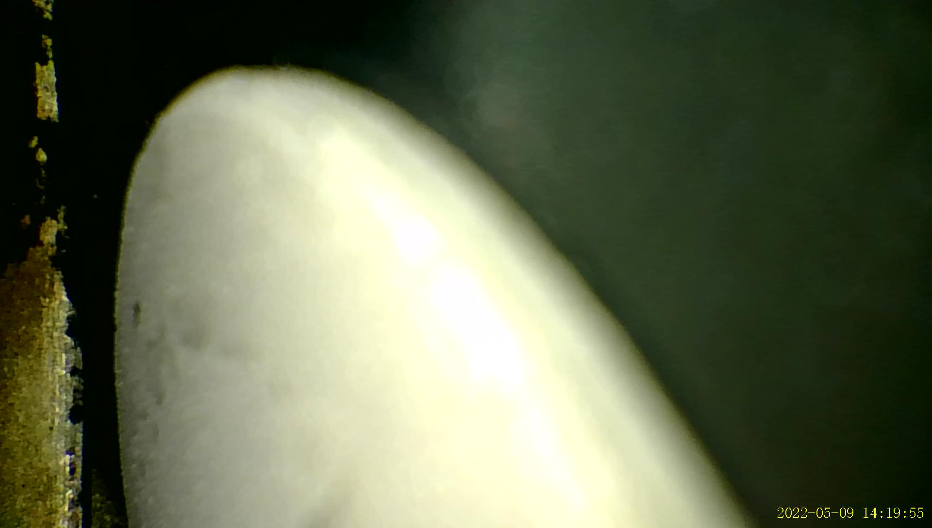

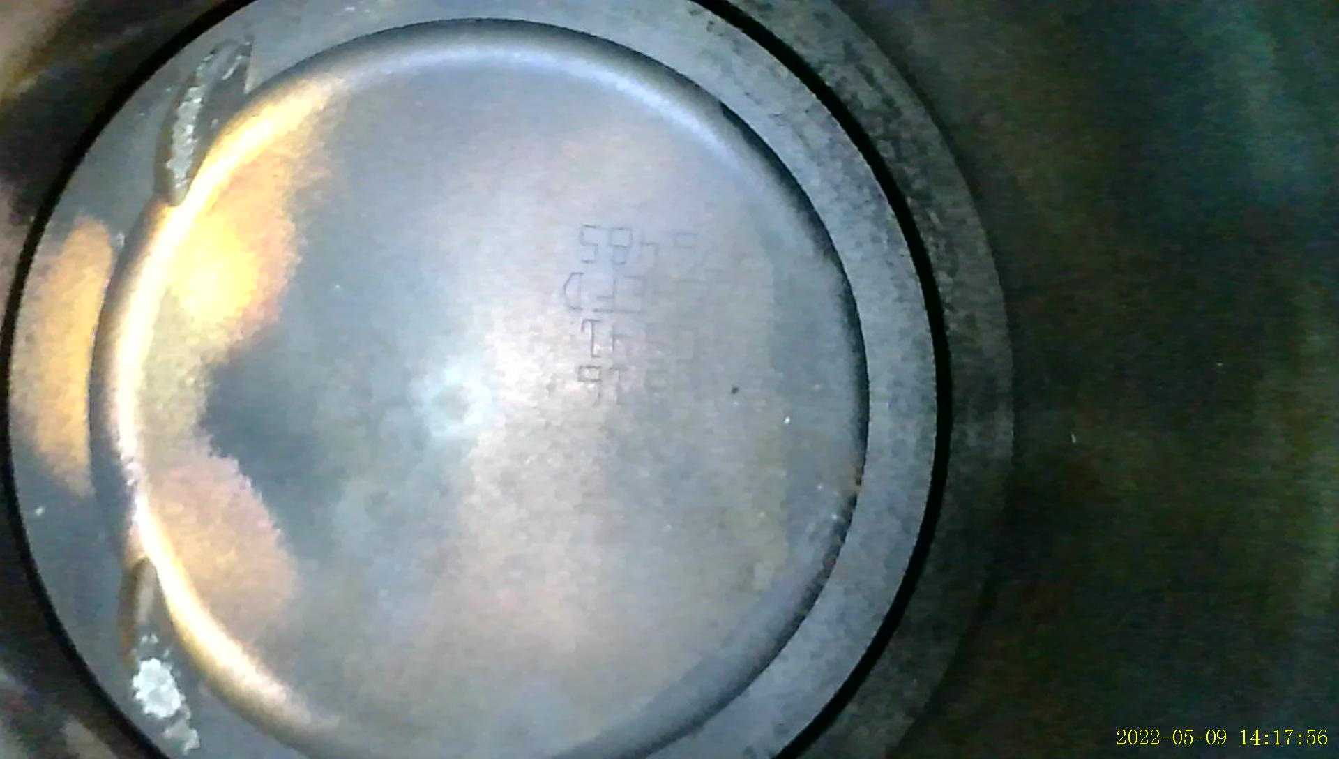

Давайте посмотрим вместе! Коментарии и критика приветствуются!) 1й цилиндр:
2й цилиндр:
3й цилиндр:
И последний 4й цилиндр:
Нагара во всех цилиндрах как по мне стало ещё больше чем до использования присадки! Списался с продавцом данного "Чудо" зелья и спросил его мнение! На что мне поступил ответ: "На свечках нагар идеальный". Я переспросил про нутрянку цилиндров и в ответ тишинааааа)))). На этом мои эксперименты с присадками окончены! Больше никакие присадки никогда в авто лить не буду! Только чистый бензин! На следующей неделе собираюсь устанавливать ГБО пропан на авто! У газа октан 100ка и газ намного чище любого бензина! Знаю то по 2му авто в семье! Рено логан 1,4 пропан пробег на газу 100к+ и тоже заглядывал в цилиндры и остался очень доволен! Нагара нет вообще! Да и экономия на лицо! Видимо наше "родненькое" государство считает что мы очень богатый народ и с 1го марта по 27 мая 22года поднимало цены на дизель и бензин аж: 11раз и всё время на 2 копейки! На этом у меня всё! Всем спасибо за внимание! Крепкого здоровья Вам и Вашим близким! И мирного неба над головой!

Мда, весело…использую мл101 на установке. Камеру сгорания, хорошо чистит, и поршня особннно понравлось как чистит. Клапана, ну есть эффект, но незначительный.
Осмотр проводился эндоскоп до и после процедуры
Очиститель так и называется мл101?
Лавр ML101, артикул Ln2001. Конкретный пример приведен на фокусе брата, где КС была черная и ещё начался расход масла. Установку промывочную купил на али, хорошее качество за эти деньги, работал от давления компрессора. Ранее частенько делал это без установки через подключаемый топливный насос, чистил КС1jzgte. Эффект был

Я написал что увидел, и это подтвердил мой осмотр эндоскопом.
Не увидел в инструкции : очистит поверхность поршня от нагара…
Каждый видит то, что хочет увидеть…
Ещё раз прочитайте
Прочел, нет там информации что очистит поверхность поршня от нагара до чистого металла.
И вообще:"Как следствие, получаем качественное распыление и сгорание топлива, возросшую компрессию, уменьшение расхода топлива и увеличение мощности"…
О чем я писал с самого начала: восстанавливает распыл ыорсунок- остальное следствие.
Пусть так, в любом случае результат меня не устроил. И этот очиститель явно не стоит этих денег, которые за него просят. Во всяком случае это мое мнение.

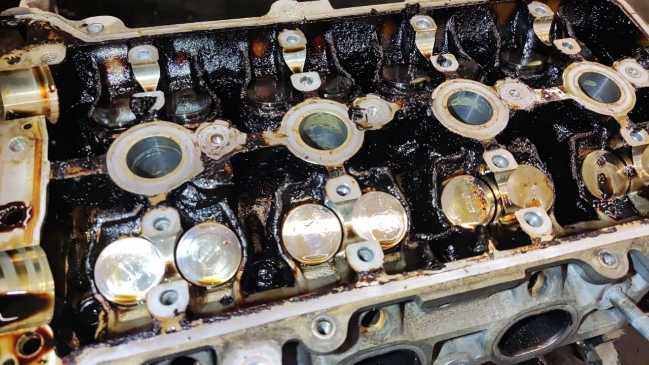

Иначе будет вот так😁 Это фото для любителей менять масло по регламенту оф диллера и постоянно ездить на промывочных маслах😁
Ну тут мне ничего не грозит. Интервал откатал, сделал анализ. Откатал — сделал)

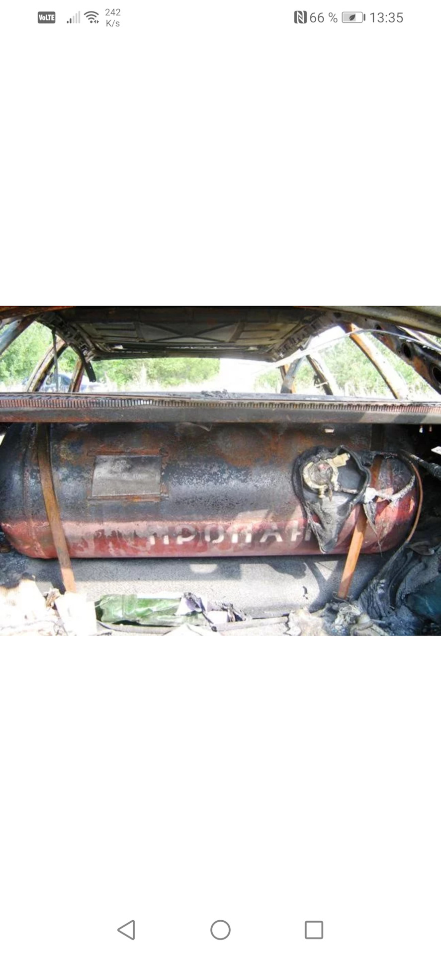

А эти мифы и фотки, где автомобили взрываются на заправках — ещё и добавляют красок в споры.

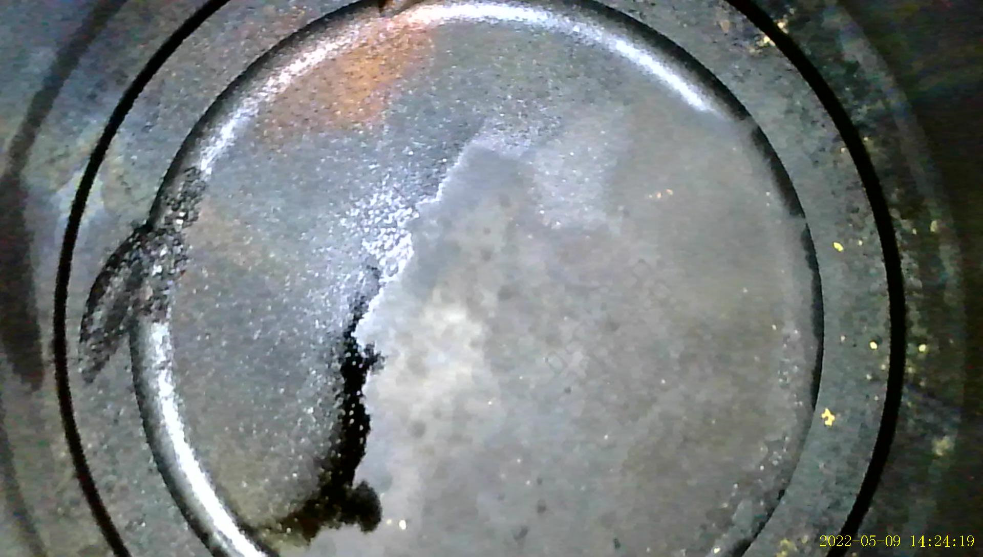

Для чего мне раскаксовка? На таком пробеге🤣
Ну это вы же ожидали отмытые поршни не понимая физику и химию процесса.
Изготовить это обещал! А знать химию и физику мне по хер, если честно! Нечего обманывать людей!
Просто не надо быть жертвой рекламы.
Ну не обещал…ну пожалуйста)))
Обещал!

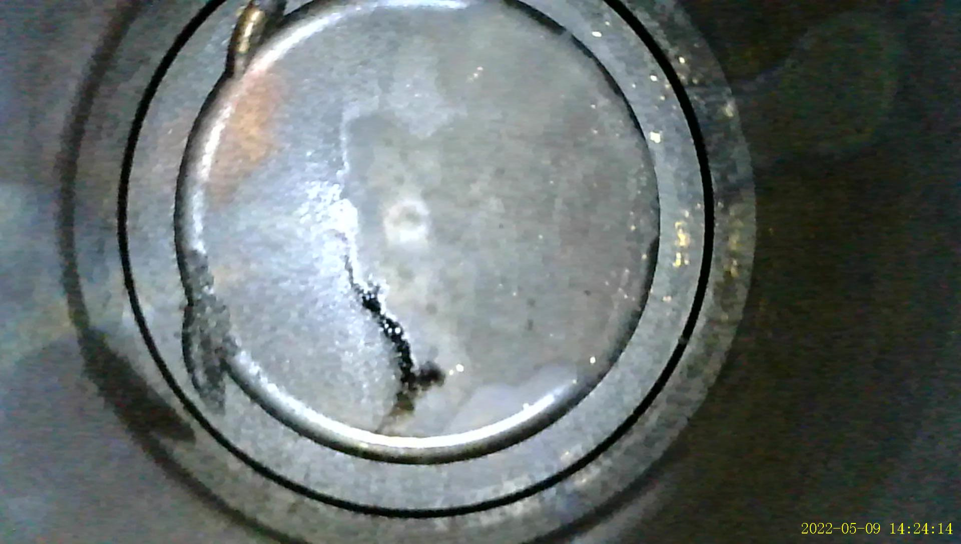

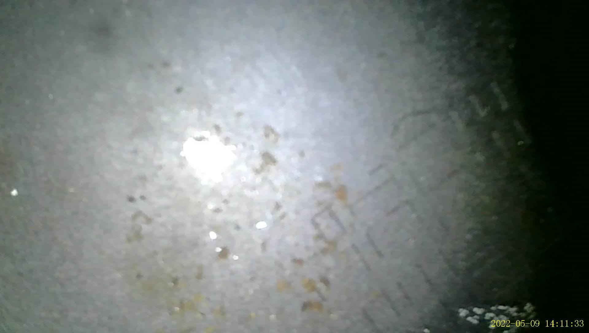

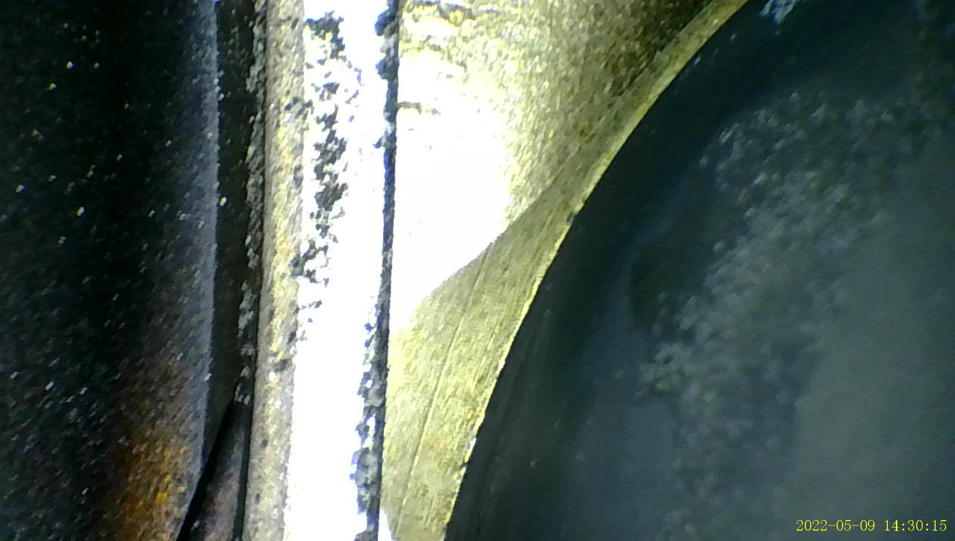

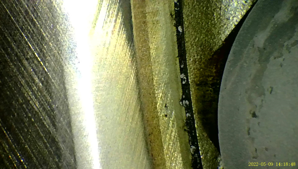

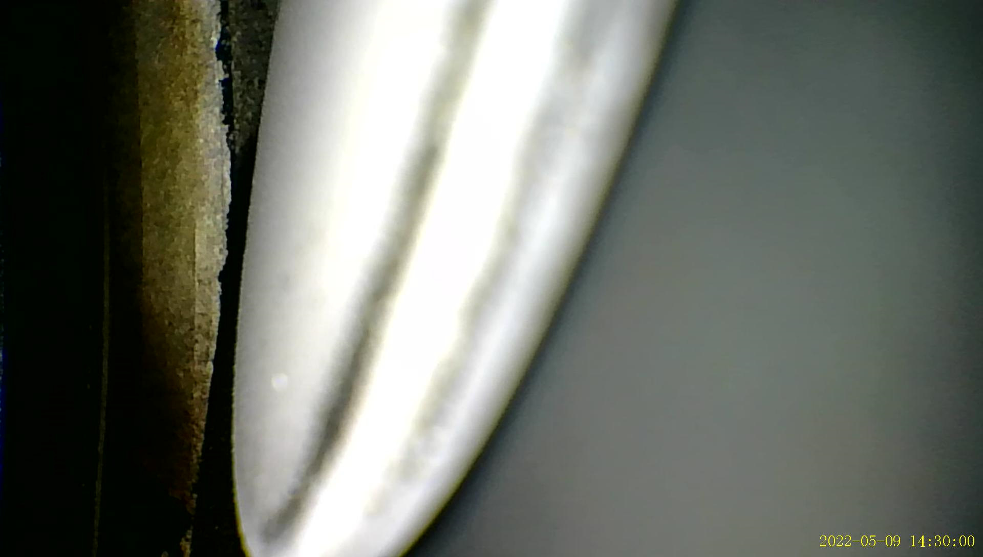

Почему до использования отс поршневая выглядела лучше?
+Фото на мой взгляд не передают действительной ситуации.
Ну да😃
Ну а как можно сравнивать такие фото?
Поршень 2го цилиндра…очевидно же что съёмка не удалась в одном из случаев…
Где она не удалась?Или ты просто из компании мпг?
Ну вот фото сверху- вся поверхность поршня однородная, снизу левую часть можно расценить как кусок нагара — итог, ОТС этот нагар удалил.
Удалил, но сравни какого цвета стал поршень
Слушай, ну я же говорю, что интерпретировать в данной ситуации можно в удобную для себя сторону.
И когда результат не превзошел ожидания, сложно быть объективным…а когда превзошел- невозможно))))
Согласен
vito1986a
Ну и ты сам подтверждаешь, что нагар очищен с поверхности поршня…
Не думал, что впринципе странная херня, что на поршне появляется нагар?
Вряд-ли это чисто продукты сгорания бензина и воздуха…
Я считаю нагар, это последствия горения моторного масла…к сожалению это было и на 1,8 тси и теперь на 2.0тси…на моем авто…
Просто верить что очиститель топлива, который не навредит, ещё и годами скопившейся и окаменелый нагар удалит…сродни верованию в сказки…
Рыхлый нагар действительно выгорит…именно это можно увидеть у других пользователей в отчётах (например клапана, если впрыск не прямой)…но я считаю, что задача очистителя топлива- это восстановить распыл форсунки.
Все остальное- это последствия, на которые влияют множество факторов.
