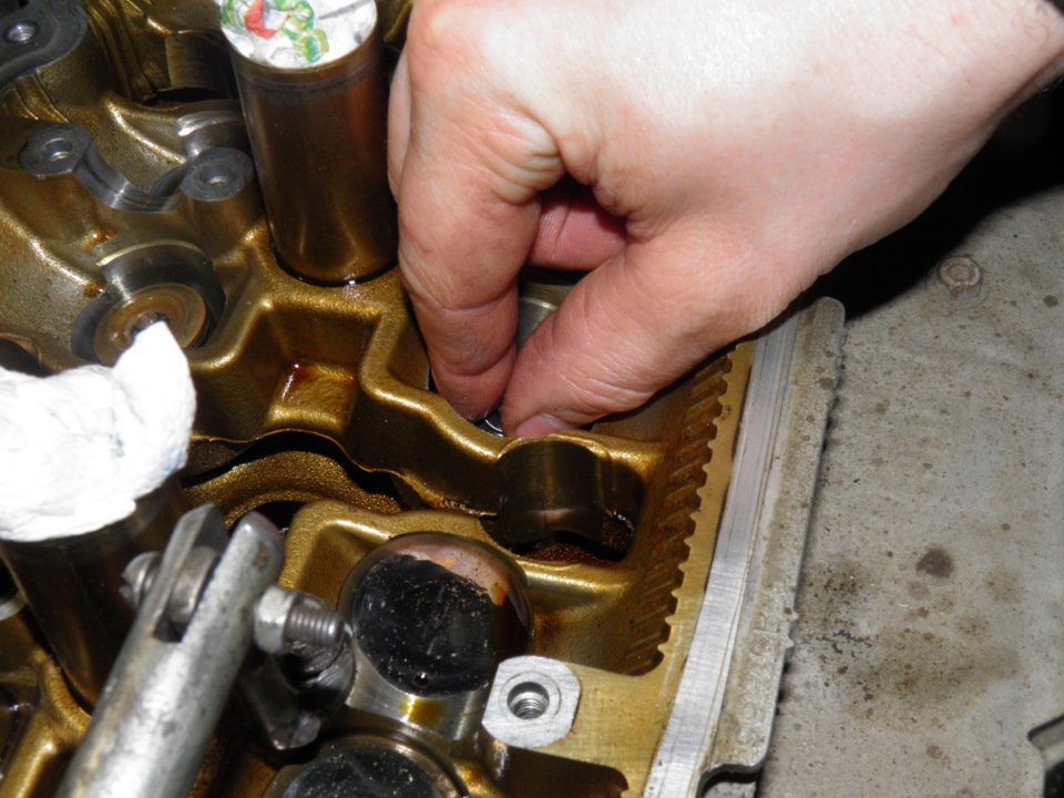

Заменили сегодня все МСК

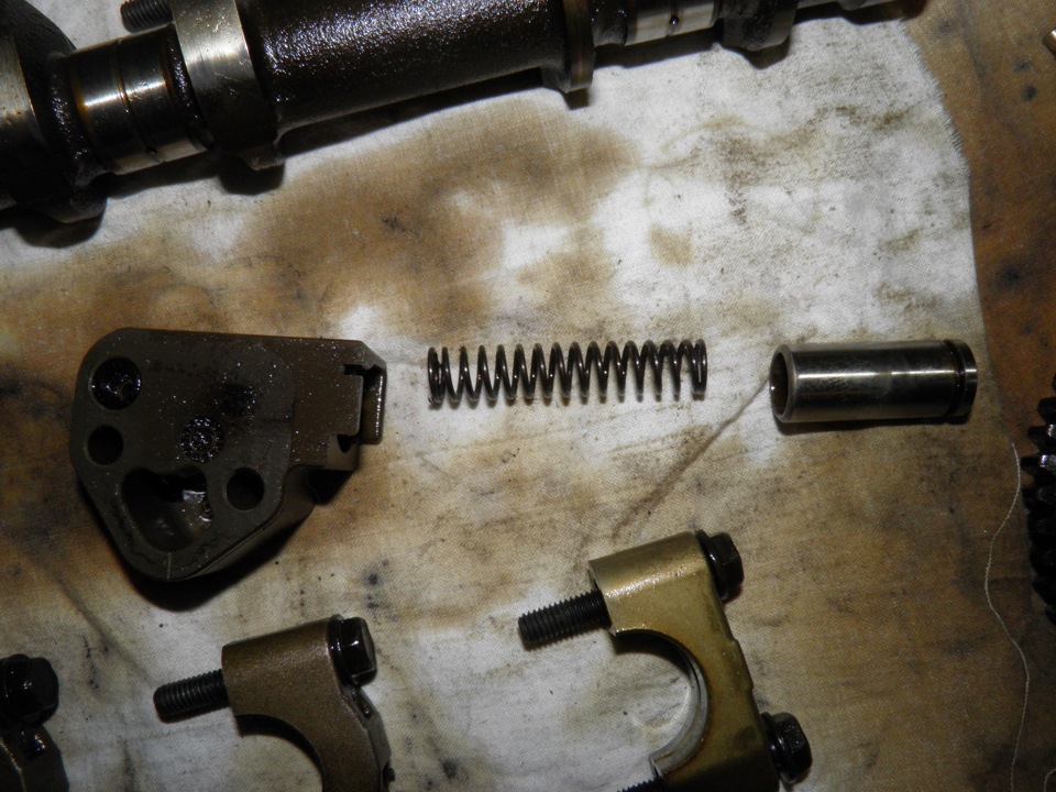

…и полезли в 4-ре глаза рыбачить пружинку натяжителя.
Нашлась родимая)))))

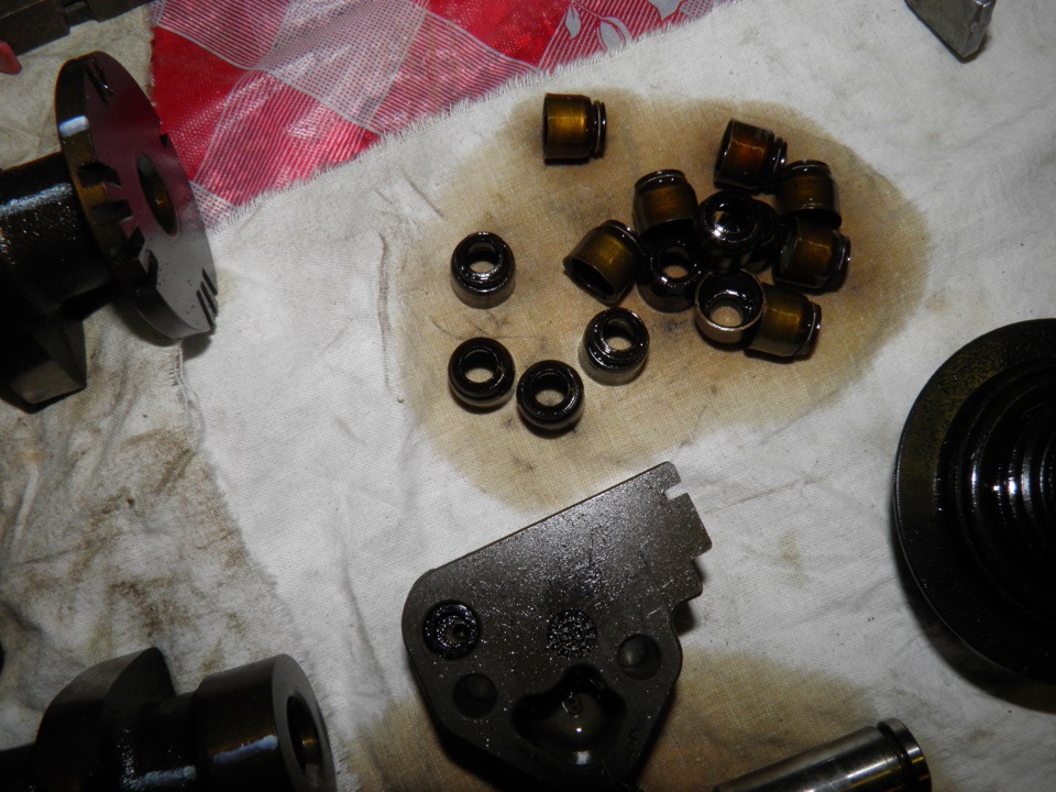

Сравнил старые колпачки с новыми. Конечно разница ощутима. Старые еще не пластмасса, как у некоторых бывает, но эластичности прям почти нету.
На вчерашнем задире поработали шкуркой 2000-кой и толкатель сел на свое место не хуже других.
На такой оптимистичной ноте решили закруглиться за пивасиком и завтра можно будет начинать неспешную сборку обратно.
Как же это классно, что не надо будет снимать боковую крышку с кучей навесного))))
Надеюсь, что следующая запись на эту тему будет заключительная.

А номерок есть колпачков? Какие ставили?
В 5-й части там в конце есть фото колпачков с номером.

Легко стаканы достал? и цепь со звезды коленвала не стягивал?
Стаканы доставал с помощью магнита.
Цепь с коленвала не стягивал чтоб не прое.ать метки, т.к. снимать полностью всю боковую крышку с навесным мне ооочень не хотелось.
Ясненько))) а я буду опять менять все… еще и цепь в придачу) теплей чуть станет… замутил к стати се впрыск водометанола — реально цилиндры чистит офигенно!

Хорошая работа! Может летом тоже займусь! А сколько она у тебя масла "кушала"? Сборку поподоробнее нафоткай пожалуйста! И натяжение цепи как там чего! Помню на жигуляторе цепь менял, там какие-то заморочки с этими натяжителями были (не помню точно)!

Собирал сегодня в обратном порядке, согласно книге.
Натяжитель перед установкой надо зарядить и застопорить проволокой. Тоже согласно книге.

обязательно застопорить натяжитель, у меня плунжер в цепи упал так пол двигателя разобрал чтоб найти и достать
Я перед снятием его не застопорил и он, естественно, стрельнул в ГРМ. выудил только в последний момент.
