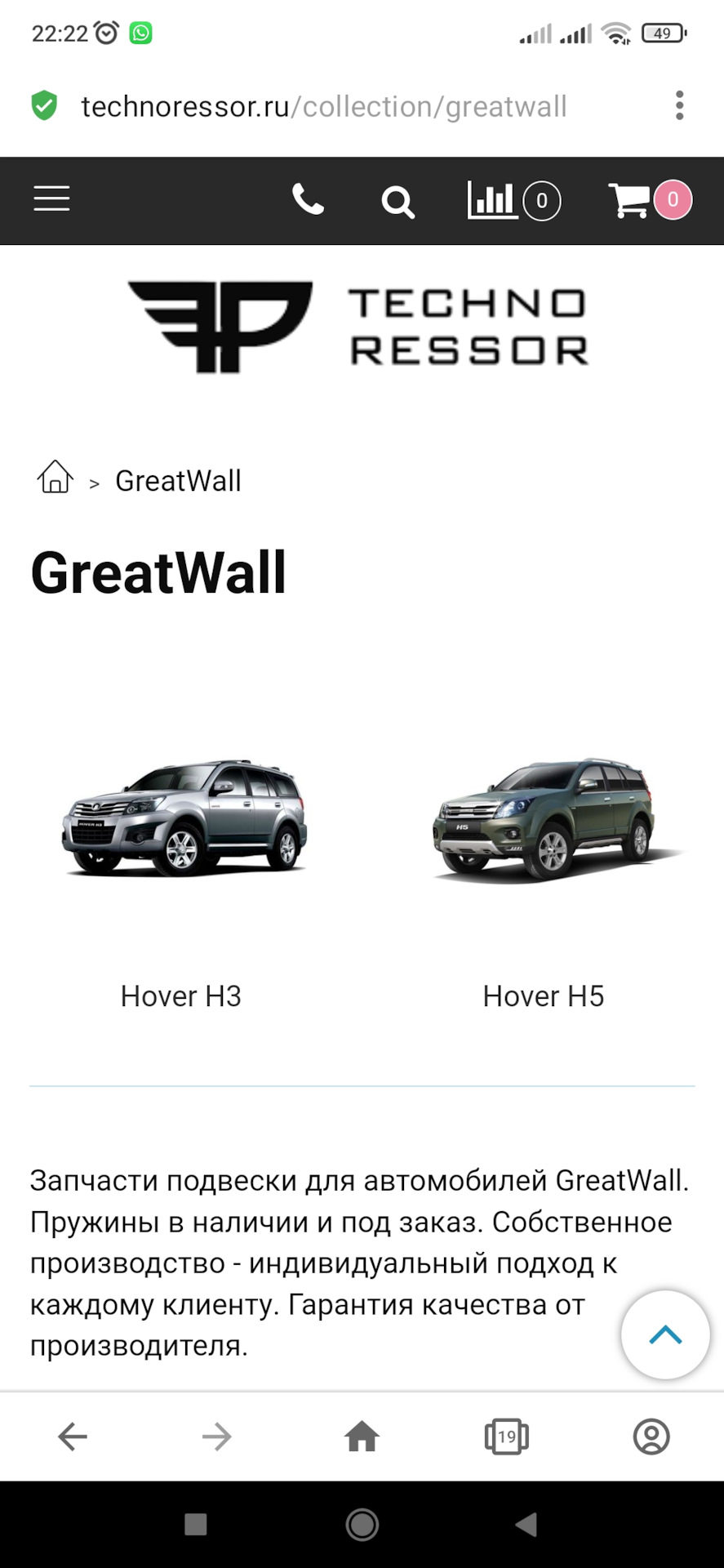

Информацию по пружинам фирмы Технорессор прислал Алексей к сожалению его нет на драйве. Алексей огромное спасибо!

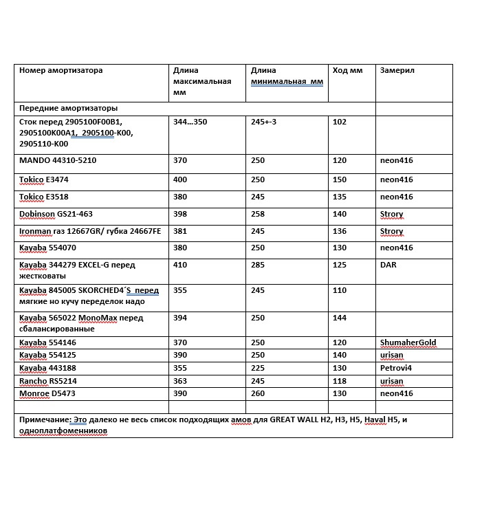

Итак приступим. Первыми по списку пойдут у нас амортизаторы передние. Все ники с ресурсов сохранены(надеюсь ребята не будут против)

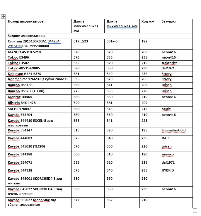

Следующие по списку амортизаторы задние( так же все ники сохранены)

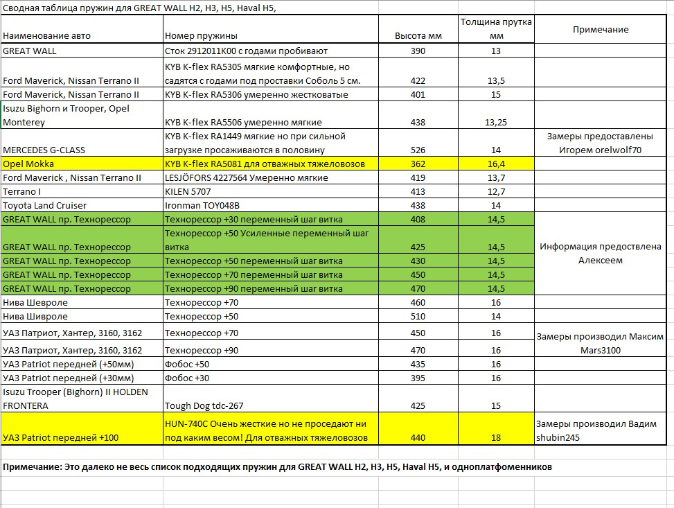

Ну и как же без списка пружин подходящих для Ховер-Хавал от стока до отважных тяжеловесов:
Зеленым цветом выделены пружины фирмы Технорессор — линейка разработана специально для Ховер.
Данные пружины уже давно не темная лошадка обкатаны многими Ховероводами. К сожалению многих нет на драйве, а из знакомых мне знаю только Костю Kot-6 на своем Ховре ставил пружины Технорессор +50 Замена пружин на +50 Технорессор

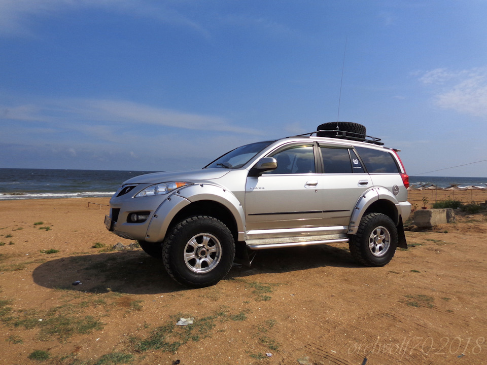

Еще один интересный отчет по установке пружин от гелика есть у Игоря orelwolf70 Лифт подвески

Спереди стоят КУВ 444103
Сзади стоят КУВ 344254
В планах крутануть торсионы на 4 оборота и поставить пружины +30,
Хватить ли хода этих амортов или другие нужны, то какие? Всем спасибо за внимание!
Доброго времени! Так всё размеры амов в таблице указаны. А мы по длине сток. При увеличении будут работать на пределе и большой шанс оторвать их.
Какие покупать всё зависит от кошелька и ваших хотелок по лифту. Опять же всё размеры указаны в таблице. Плюс в комментариях есть отчёты по проверенным комплектам

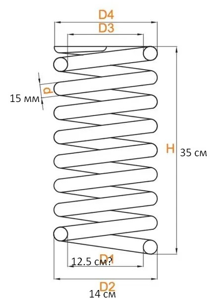

Приветствую, а внутренний размер пружин какой? ) 12.5 +- от чего подойдет?
Так выше всё аналоги расписаны. И это не полный список
В таблице только высоты и толщина прутка, про диаметр, к сожалению, не слова.
Не задавался целью изучать внутренний размер. Да и я что то не припомню чтобы мне такая информация попадалась на глаза

Привет, какие аморты посоветуешь под пружины технорессор +50, и нужно ли менять стойки стабилизатора на подлиннее?
Привет. Тут уже каждый выбирает под себя.
Задние стойки лучше поменять на чуть длиннее

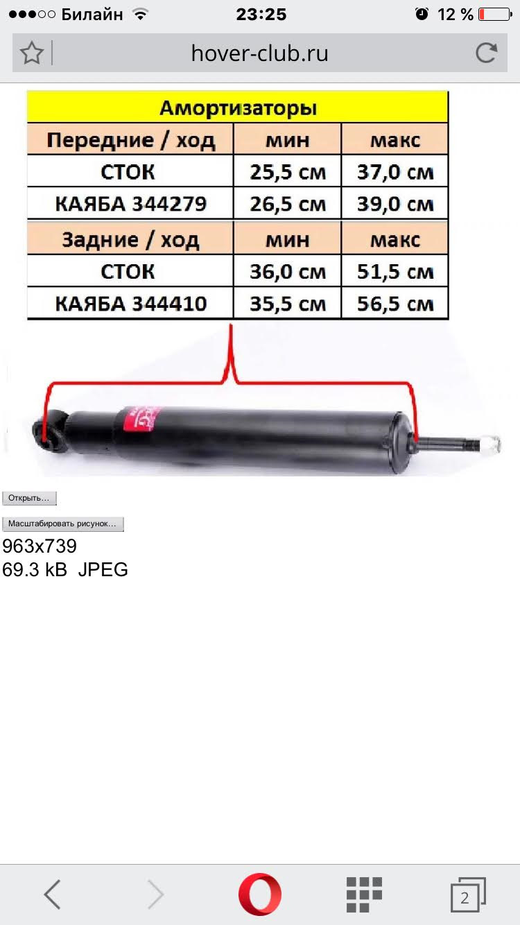

Подскажи, куб 344275 пойдут с технорессор +50?
Привет. Коротковаты будут. Надо амы смотреть тоже с ходами +50., а у них +25 к стоку
Эту инфу я тут нашёл… Я имел ввиду, чем черевата такая кампановка?
Амы будет рвать. тк хода их маловаты

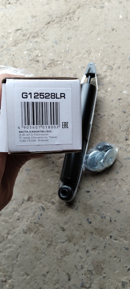

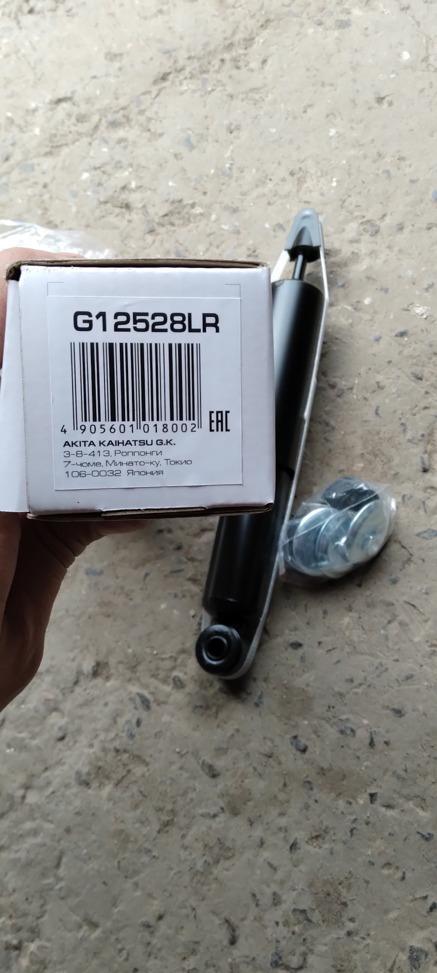

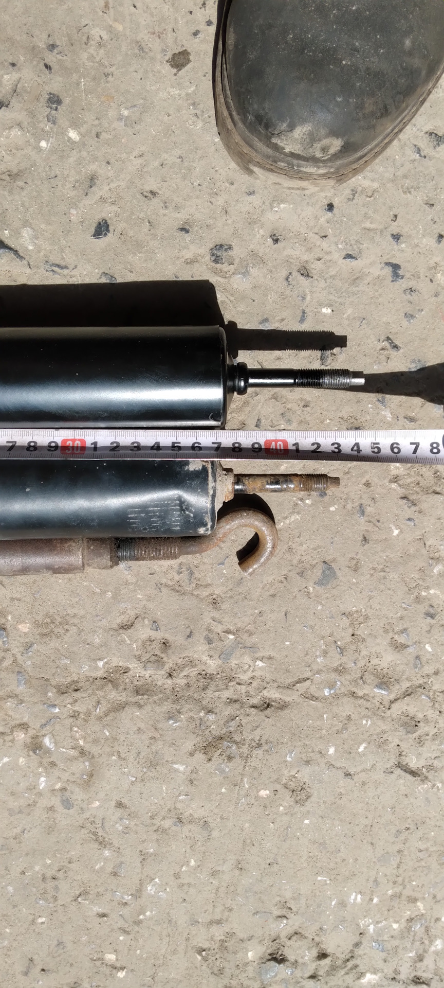

Макс, кто то замеры похоже от балды делал. Не ужели до сих пор не знают как правильно мерить ам. От центра отверстия салента, до привалочной поверхности шайбы. Вот лови мои нарытую инфу и замеры:
Перед:
Kyb 344200 (+5мм к стоку)
444132 (+1,5см)
Токико E3518 (+5мм к стоку)
Токико Е3708 (+2см к стоку)
Lynx G12497LR (+1см к стоку)
Lynx G12528LR (+2см к стоку)
Monroe D8496 (~ +1см к стоку)
Зад:
Kyb 344275 (+2,5см) салент 16, резина
344356 (+5см)
344300 (+6см) низ 14мм
444110 (+2см)
444083 (+7см)
Lynx G12521LR (+2,5см к стоку, втулка 3102-2904126 волги)
Lynx G12591LR (+5см к стоку, втулка 16*19)
Lynx G12592LR (+6см к стоку, втулка 16*19)
Токико Е3810 (+6см к стоку, втулка 16*19)
Токико E3502 (+2см к стоку)

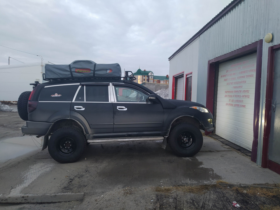

Привет! Может подскажете — к пружинам технорессор +30, какие амортизаторы лучше поставить? Волговские что-то не приживаются, то отваливаются, то создаётся впечатление что хода не хватает
Линксы для лифта +5см. Список выкладывал выше.

Размеры вылета в сравнении с передними кув 444132, сжатые они 260.
Они на 7мм больше 444132 и сжатые на 1-1,5 см длинее стока, в подборке зайдут под лифт.
Для стока вылет длинноват, шрус работает на пределе.

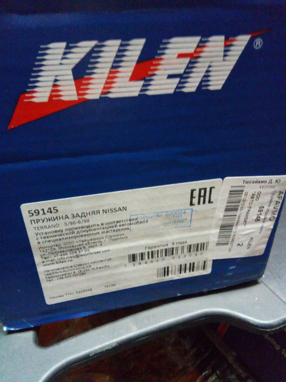

Себе ставил пружины KILLEN 59145 от TERRANO2 по сей день ими доволен a.d-cd.net/VQAAAgLon-A-960.jpg.

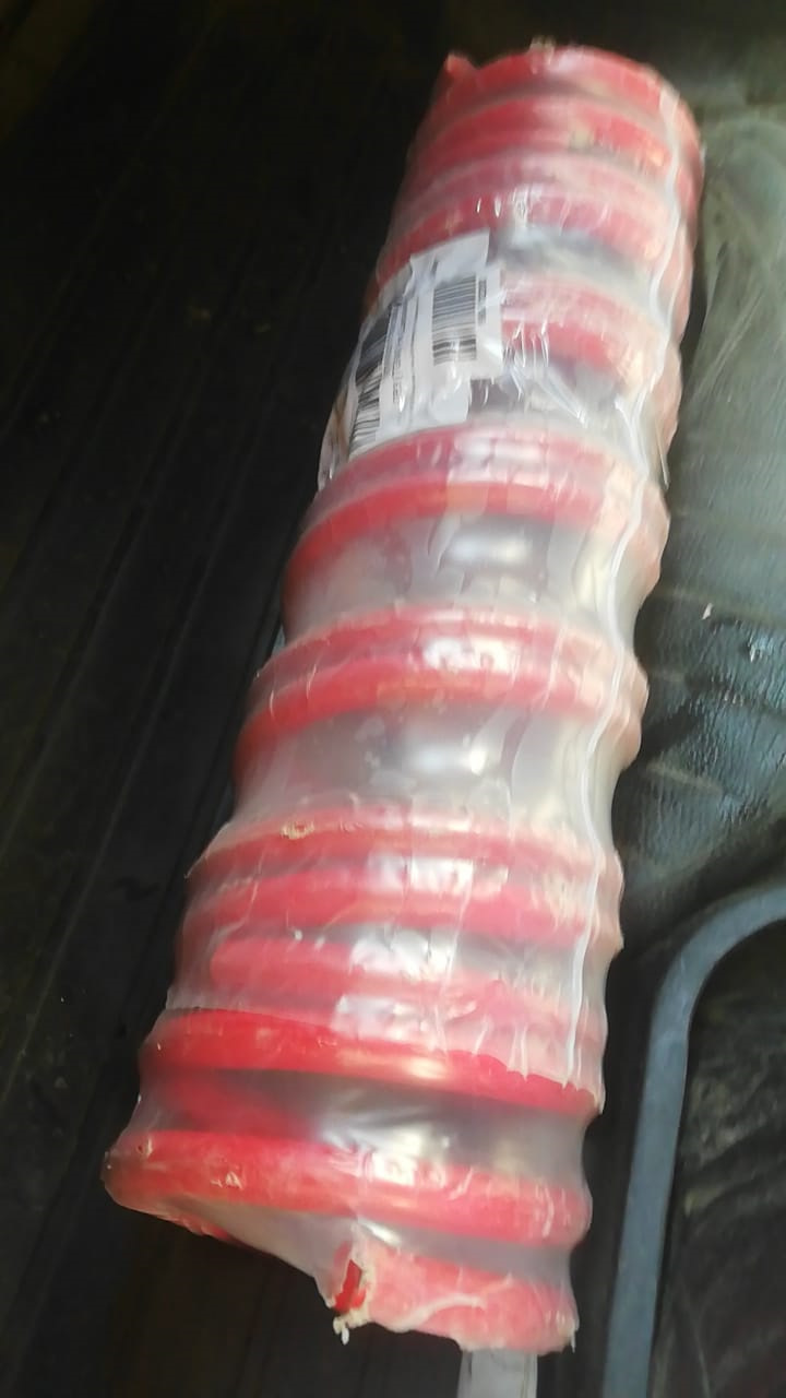

Ставлю для лифта технорессор для 2123, +30 и +50.
Мягковаты они для веса ховра
Ну вам приверженцам газомасла и патриото пружин да. Меня этот конфиг на масле устаивает. По пересеченке идет плавно.
Читайте внимательно таблицу. Есть отдельная серия для ховеров толщина прутка у них 14,5, у УАЗа 16. Разница есть и существенная. На ниву идёт пруток если память не изменяет 14,0
Тогда не было. И сейчас на сайте нет. Это какая то секретная инфа для приближенных. Потому будем по старинке, то что сами щупали
Всё на сайте есть. Они доступны для заказа на оф.сайте. Их уже приличное количество народу пощупало и обкатало. У нас в ХК РО много кто их поставил. Вот знакомый сегодня получил +50
