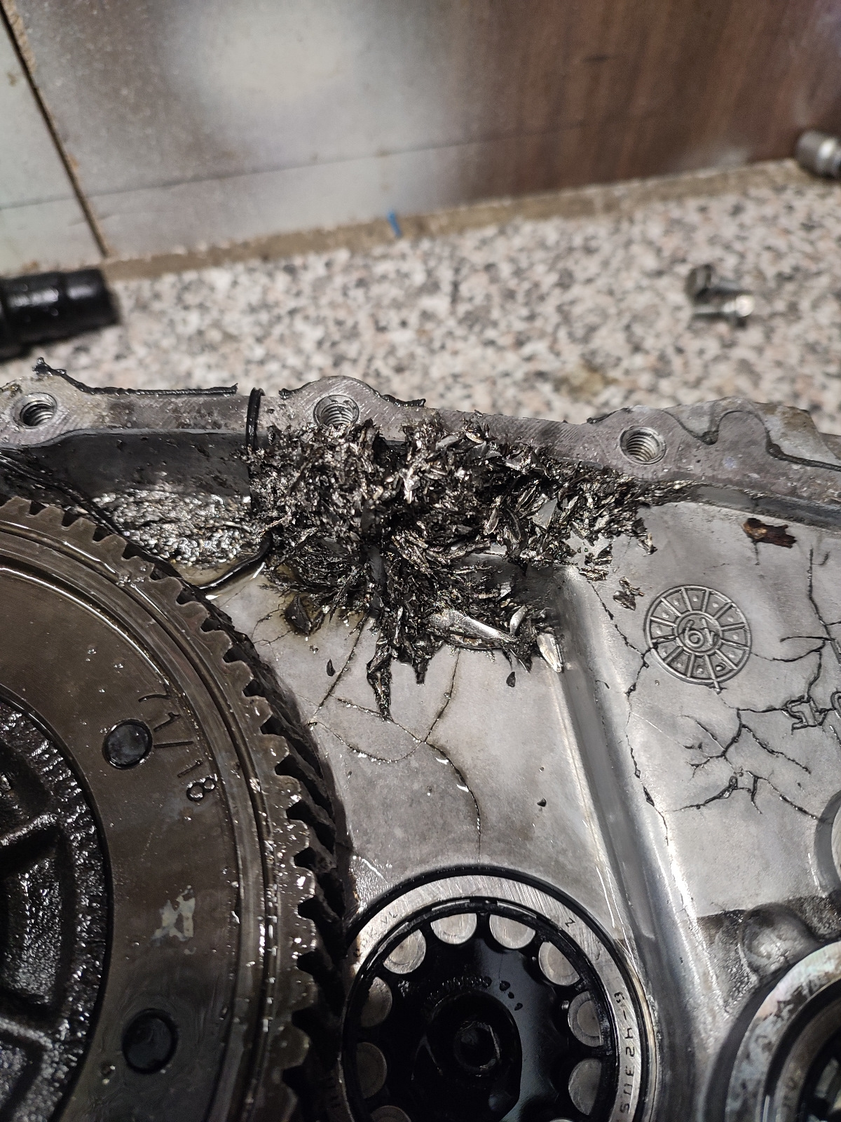

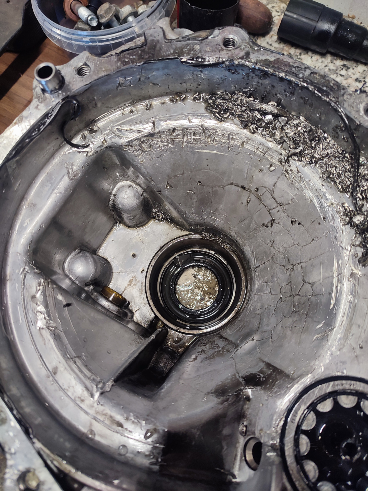

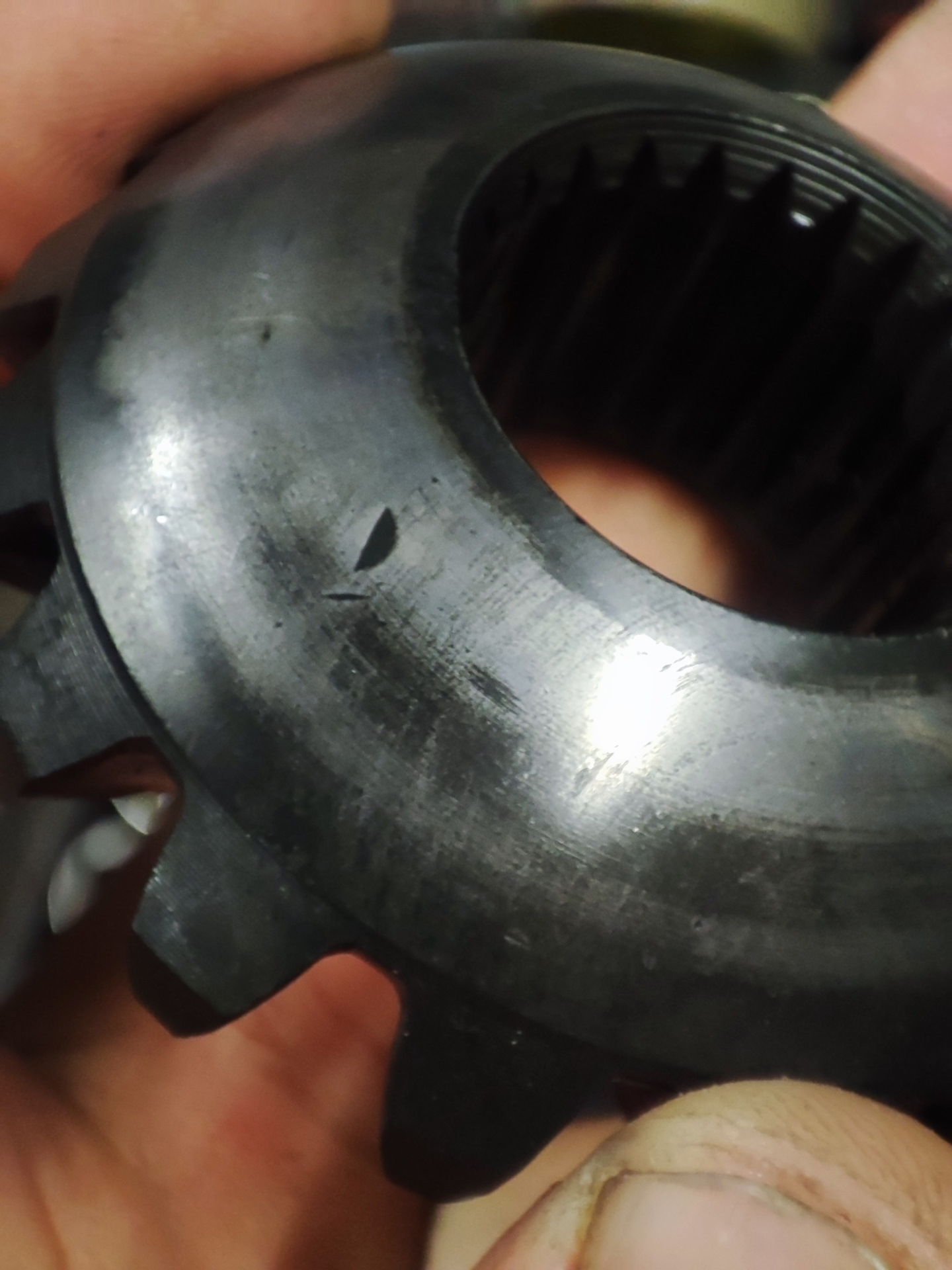

Наконец-то разобрал сломанную КПП, всё не было времени. Как и предполагал — сломало зубья на вторичном валу.
Напомню предысторию: Когда-то давно КПП начала еле слышно подвывать под сброс газа, не сильно, если только прислушиваться. Тогда списал это, как любит говорить дилер, на особенность конструкции продукции АвтоВАЗа. Воя сильного нет было, думал может я доматываюсь до авто и начал больше вслушиваться во все звуки, если что-то не так то начнёт выть сильнее, думал я, и тогда разберу. Так проездил долго, около 20 тыс. км.
В один прекрасный момент из КПП пошёл стук, сразу стало понятно что обломило один зуб. Пока доехал до дома сломало все, было уже не жалко, вот ехал добивая.

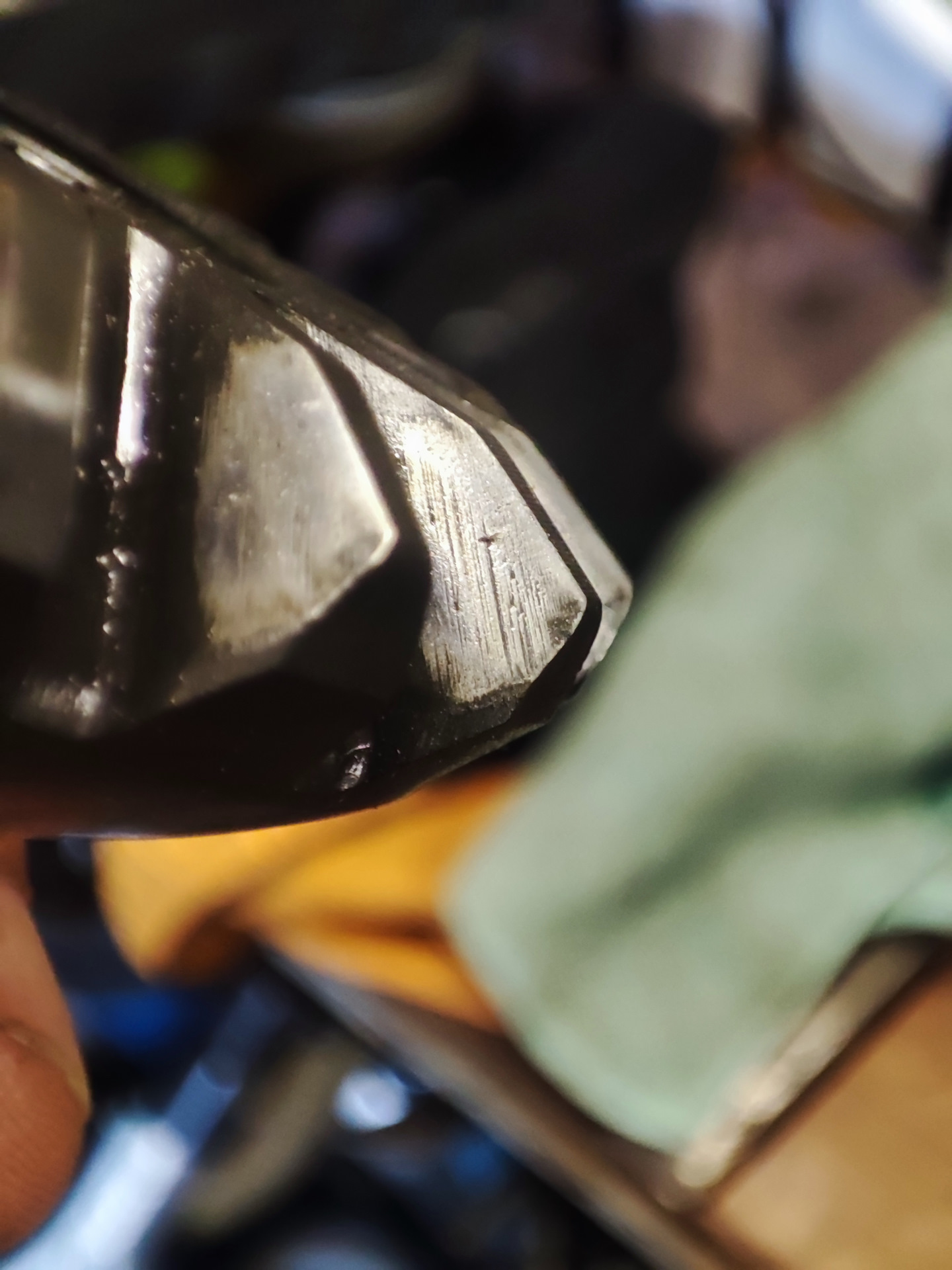

Сателиты целы, бывали случаи поломки их. Но вот качество не понятно

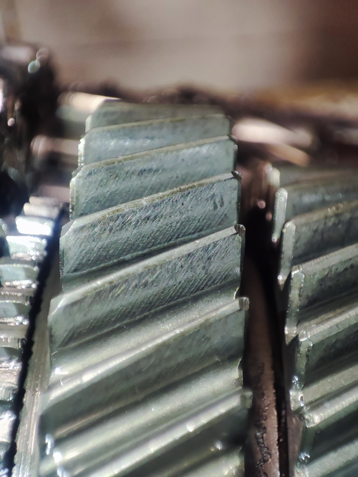

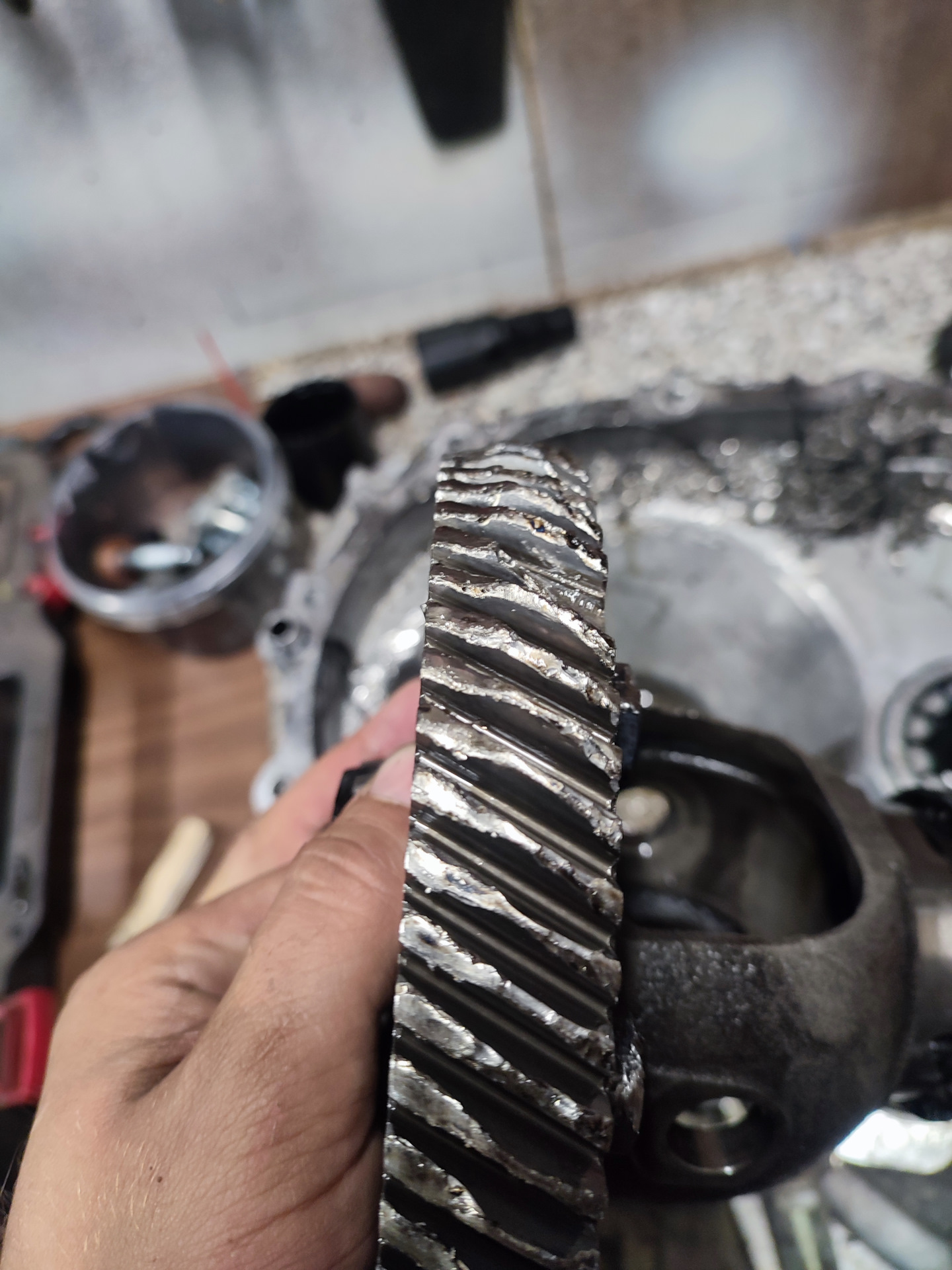

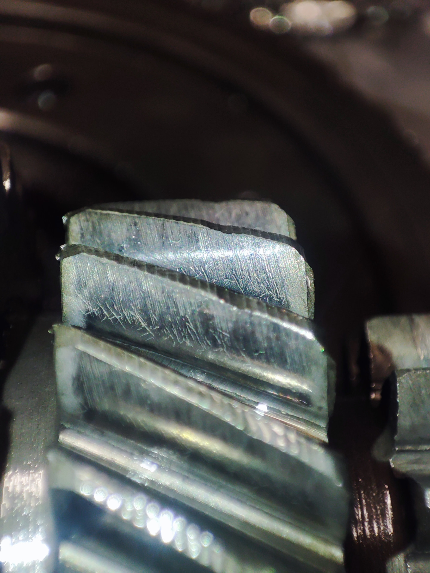

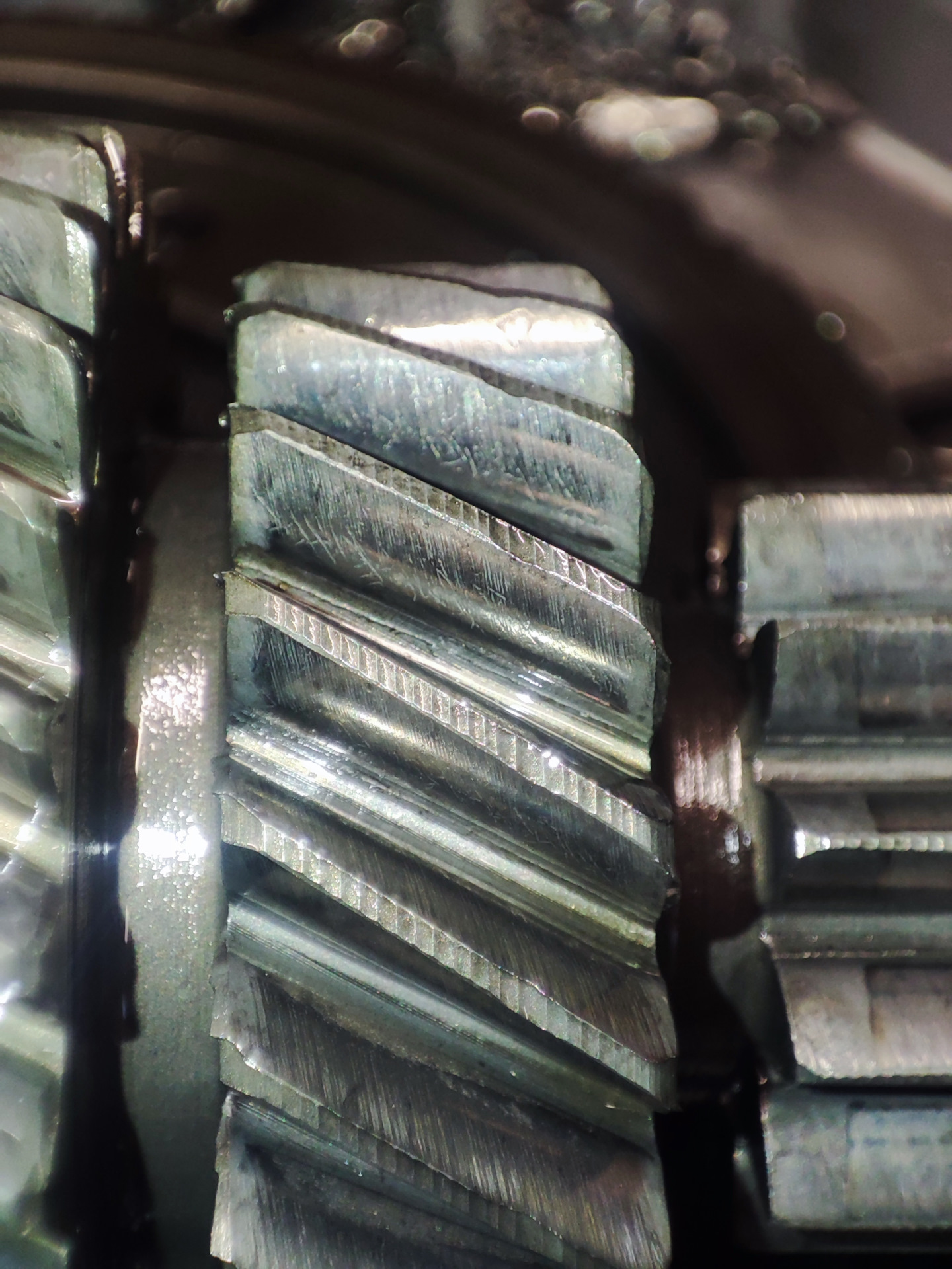

Ну и фото шестерён основных передач. На котором ответ на вопрос- почему гудят и воют КПП ВАЗ?
Как я думаю, изначально какой-то из зубов деформировался, (как тут мне сказали из-за неправильной эксплуатации мной моего авто), что стало причиной подвывания, а вскоре и отломился. И вообще Веста должна стоять в гараже и раз в неделю на ней надо ездить в магазин или на дачу, а лучше вообще не выезжать, а я вот ежу много и на газ сильно нажимаю и с асфальта съезжаю.
Не надо мне в комментариях писать, что я не так пользуюсь автомобилем. Как хочу, так и использую, я для этого и купил данный авто. Просто очевиден факт того, что КПП, которая когда-то проектировалась для ВАЗ 2108 — 2109, хоть и немного изменена, слабая для такого тяжёлого авто как Веста. При очень нежной эксплуатации будет ходить долго, но если чуть поактивнее использовать автомобиль, то тут как повезёт.
Дальше буду думать восстановить сток, или сделать тюнинг КПП.

Все эти царапины и зазубрины чтобы масло быстро не стекало-а именно смазывало и растекало по всей поверхности. Нашей инженерной школе более 50 лет. Наши инженера имеют большой опыт и подходят к созданию таких узлов полагаясь на него!

Это кпп гов… Редкосное. С автором полностью согласен. Если востанавливать то сателиты в помойку.

Ух нехило однако. Моя родная КПП была лучше качеством. На шестеренках никаких следов от обработки небыло. Вот вторая КПП похуже обработка. Щас катаю на внутрянке от родной. Планирую вернуть родную пару. Слишком жрет много по трассе)

Пластилиновые валы и шестеренки. Зубья не обработаны, да еще и отсутствует термичка.

Ну вот она и выдерживает больше нагрузки, но этой машине надо бы было новую КПП. Уже нашёл причину выхода из строя, это брак картера.
Сыромятина. Кто-то забыл в печку засунуть.
Ну похоже на то, учитывая, что именно на верстах стали то задние передачи ломаться, то сателиты вылетать. На предыдущих моделях ВАЗ таких проблем не было.

Получается, что чтобы родная не выла на Луну, надо на заводе в зеркало шестерни выводить?
В зеркало или нет, но такой шероховатости думаю не должно быть. Где-то статья есть, там ВАЗовцы признались, что на своих станках не могут получить нужную чистоту поверхности зубьев, поэтому и воют коробки.
Тогда вопрос. Если вой это последствия неправильной обработки её деталей, а Вы говорите в посте, что вой указатель на кончину КПП, то где и как ловить факт необходимости в ремонте, по факту?)
Ну в моём случае появилось подвывание именно главной пары под сброс газа. Из-за неправильного пятная контакта зубьев, ввиду деформации какого-то или нескольких. Где и как ловить, хрен его знает, я ждал когда завоет сильнее. Думаю если-бы я разобрал ещё тогда КПП, то просто так и не увидел бы какие из зубьев деформированы и скоро обломятся.
