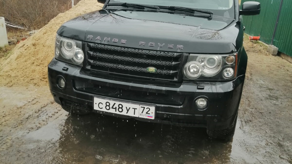

Всем доброго времени суток,
Помогите советом или возможно у кого-то была такая проблема.
Ну начнём с самого начала.
Ездил на машине рендж ровер спорт 3,6 дизель.
Руль крутился одним пальцем был восхищён работой гура.Но вот заехал переобуться на шинку и за одно сделать диагностику ходовой.
Преговорили рейку к ремонту,
На другой станции поставил машину на ремонт, сняли рейку рулевую, отдали в ремонт, спецы сказали что все ей канец печально конечно.
Заказал контракную рейку проверили её на стенде она в отличном состоянии была .
Пока шла контрактная рейка, мне поставили мою старую, И тут началось (((
Гур не работает, звуков не каких не издаёт не воет не мычит, но когда выкручиваешь руль до упора слышно что гур качает но не работает, систему промывали бачек меняли, воздух прокачивали, и он все равно не работает, машина ночь постоит запускаешь первые 5-10 оборотов рулём, чувствуется что руль крутиться легко именно так как до снятия рейки, но потом он резко начинает крутиться тяжело,
Было решение поменять гур, так же был куплен контрактный так как новая рейка и гур стоят космических денег, по этой причине и брал все б/у.
Пришёл гур долго ждал его, ну вот поменяли его и стало есче хуже, есче тяжелее стал крутиться руль, стало слышно что гур качает очень хорошо, но эффекта нет что делать я просто не знаю уже,
Подскажите пожалуйста что делать
Не работает гур после замены рулевой рейки

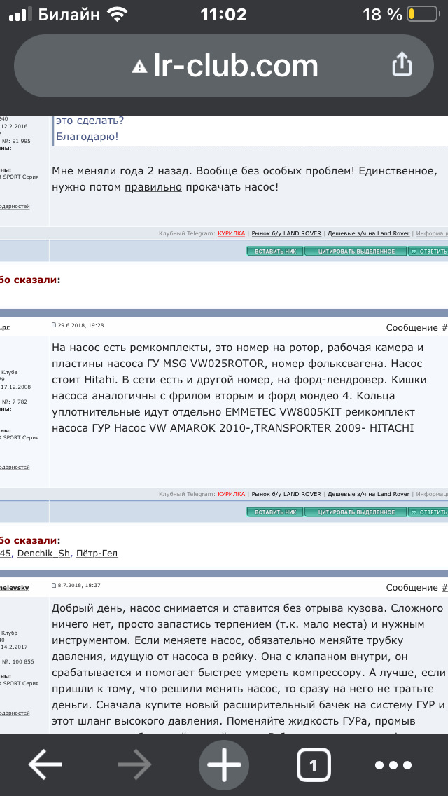

Клапан стоит внутри, нужно половинить. Или вот новый не дорогой насос. P1278HG
И еще я после ремонта залил АТF-3 добавил SMT2 и забыл, что он меня (гидрач) есть. Кстати в в стабилизатор залил то же самое.
честно гавно насос, не больше месяца ходит у большинства. Увы только орига!
Не встаёт на 3,6 без танцев с бубном и возможностью с танцем его сломать
Спорить не буду, сам не ставил. Тогда лучше провести ревизию клапана. Больше там ломаться не чему. Если только лопасти насоса не поломаны.
У меня была такая ситуация после замены масла в ГУРе. После попадания в него воздуха заклинил клапан в самом насосе. Разобрал насос (со снятием) притер клапан и все нормально стало. Возможно у тебя то же самое. Насос снимается хорошо из под левого подкрылка.

Если циркуляция есть, можно увидеть в бачке, то проблема в сервотронике, больше там нечему ломаться.
Бывало после замены жидкости ГУРА умирал насос
Я понимаю это но дело в том что насосы кочяют, они не воют не скрипят, давление в них есть
Может шланги забиты и жижа не попадает, как вариант.
Циркуляции есть в системе
Надо проверить разъем сервотроника.
К нему можно подобраться не снимая рейку
Да.
Он там где из рейки торчит рулевой вал.
Клапан смотрит вбок.
Его должно быть видно из под левого колеса или снизу, если снять защиту. Можно снять часть короба ABS долезть через верх.
Может грязь или масло попали.
Taguan-1
Просто мне сказали на станции, что нужно снимать снова рейку снимать сервотроник и под ним есть какая-то сеточку с уплотнительным кольцом, мол дело может быть в ней
Мне кажется его можно снять не снимаю рейки…
Taguan-1
я бы проверил клапан рейки, он стоит на самой рейке. Был у клиента опыт, ему сломали фишку и молча приговорили насос ГУР
