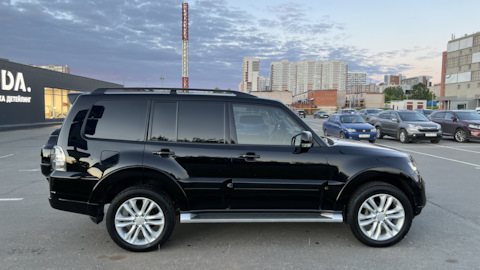

Сход-развал при покупке паджеро был немного не в норме, заехал в сервис попробовали открутить и не смогли, только один рычаг передний получилось открутить, а все остальные прикипели.
Заказал болты и сайлентблоки и все заменили, не обошлось конечно без сабельной пилы)
На фото не весь список запчастей, еще отдельно заказывал передние сайлентблоки
