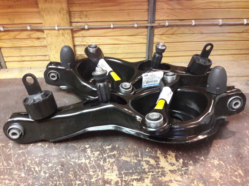

Еще до всех этих весенних событий произошедших со мной и со страной, мною были запланированы определенные мероприятия по приведению видавшего виды автомобиля в более-менее ездабельное состояние для чего было закуплено некоторое количество запасных частей еще по тем, старым приличным ценам. Все это добро пролежало в закромах три с лишним месяца и только сейчас пригодилось.

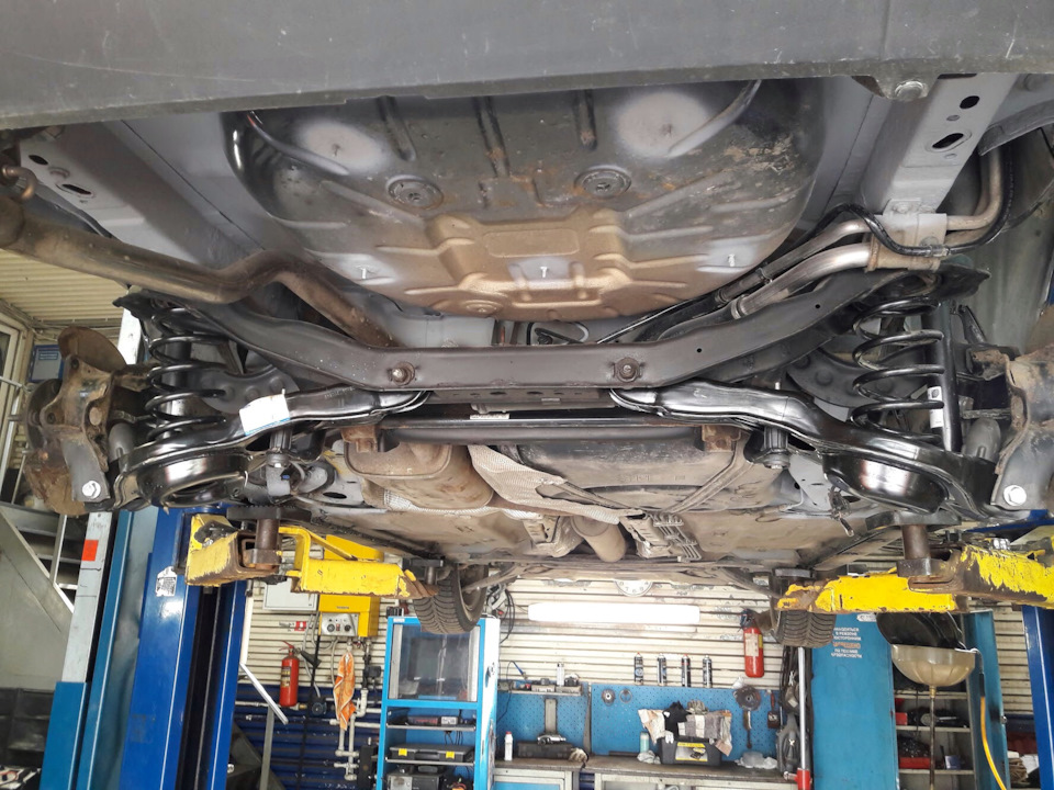

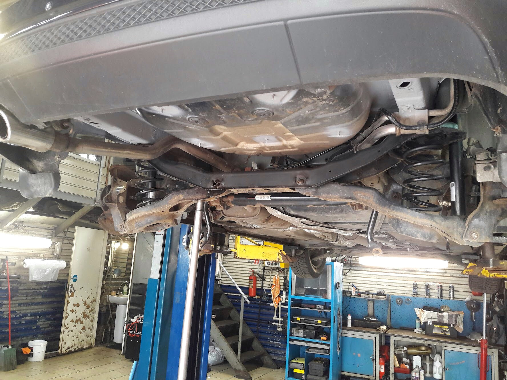

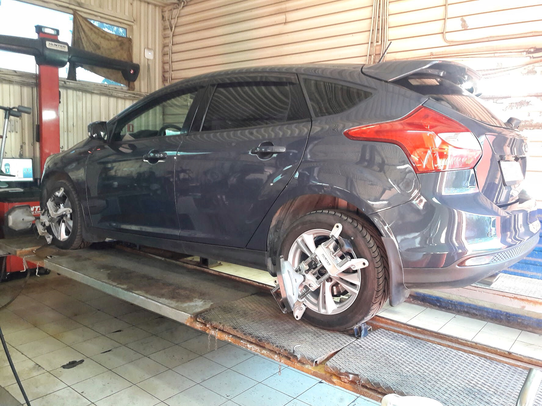

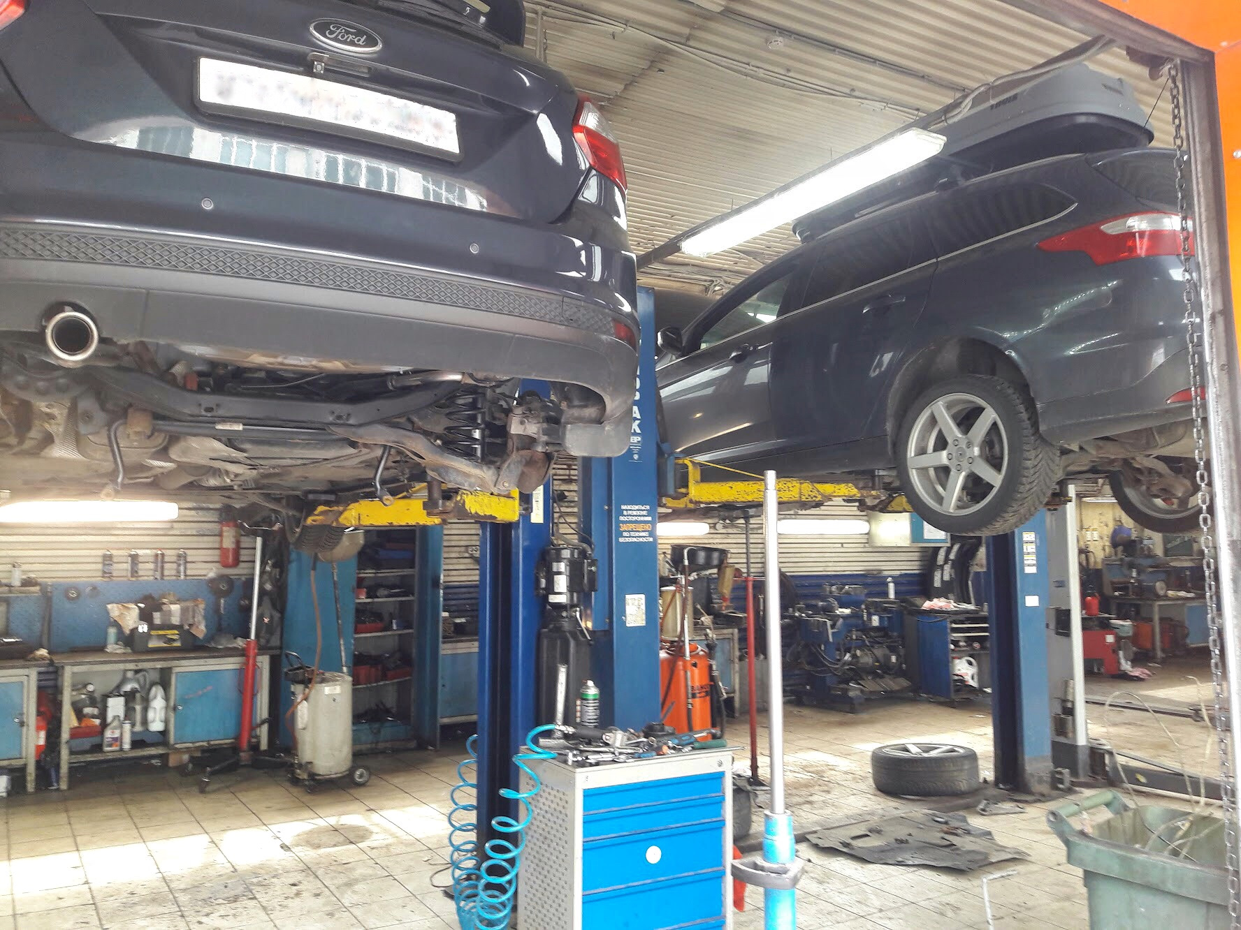

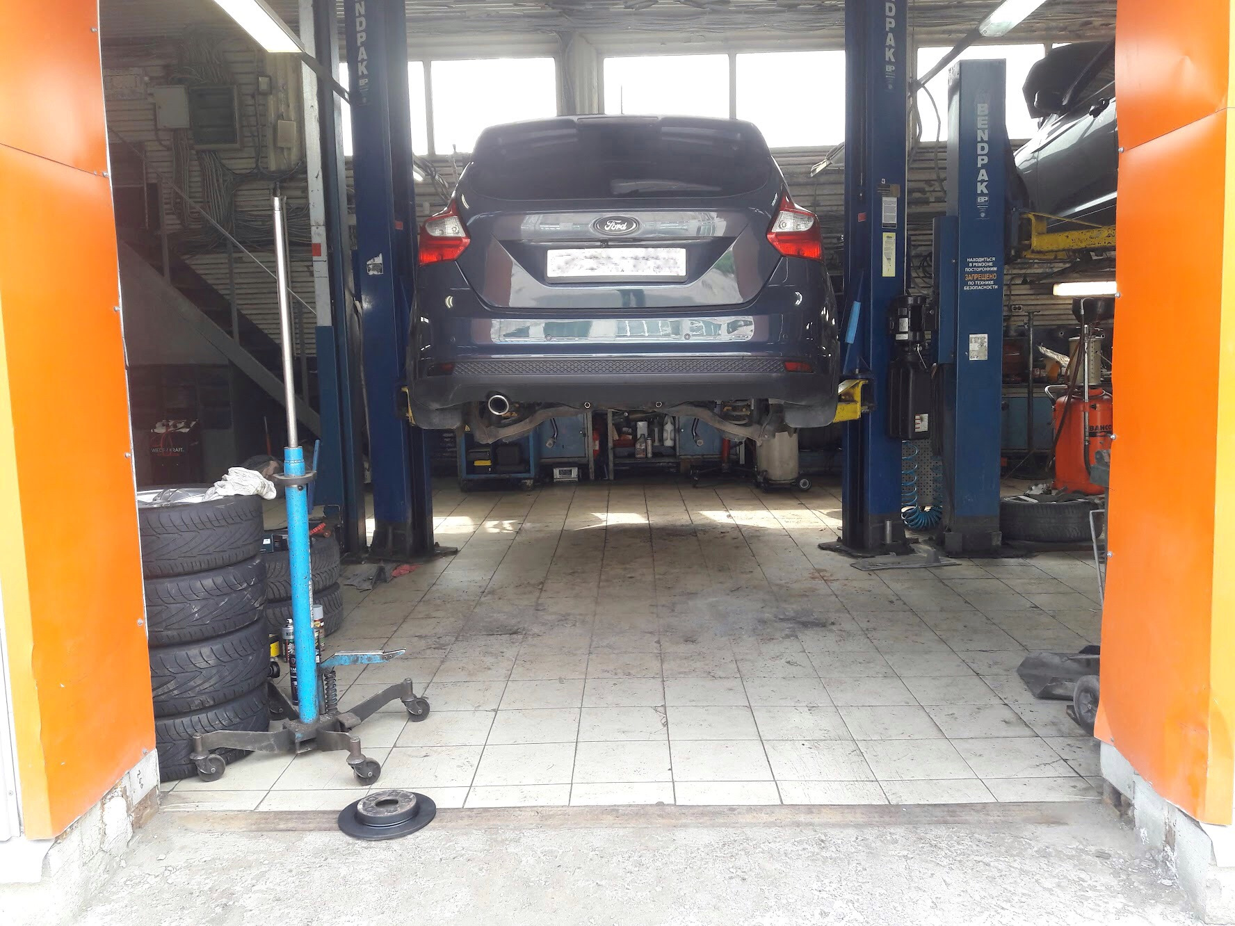

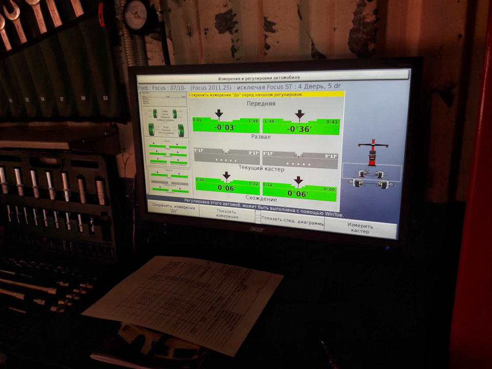

Так как, процесс сборки внутренностей сопровождающийся всякими вибрами и шумками, по не совсем зависящим от меня причинам, немного затянулся, то я решил не терять время зря и начать приводить Фокус в чувства с технической стороны вопроса, то есть, поехал сидя на табуретке к специалистам перебирать уставший задний подвесон.

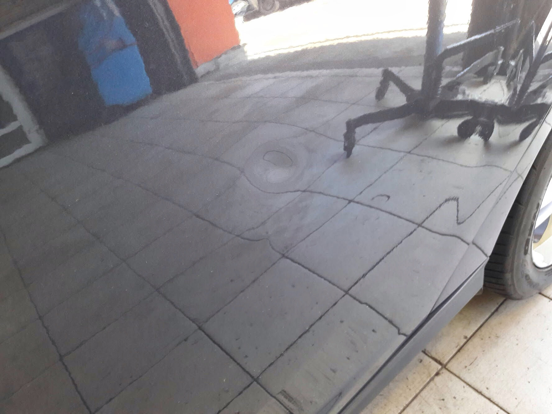

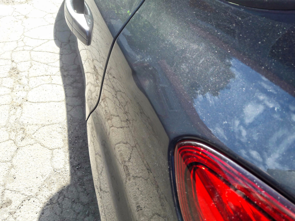

До определенного момента в сервисе все шло очень гладко, чинно и благородно с развеселыми беседами, перекурами и кофетаймами. Но в конце, случилось то, о чем никто из присутствующих даже подумать не мог. При финальном спуске с подъемника, старикан получил приличный удар упавшей на него телескопической стойкой. И как вы думаете куда? Правильно, по свежеоткрашенным задней двери и заднему крылу.
Завтра еду к PDRщикам, где за казенный счет, если конечно получится, отсосут и разгладят образовавшиеся неприятности.

Артикуль запчастей по задней подвеске не осталось?
1949978 x2
1752736 x2
1703145 x2
1692849 x2
Развальные болты и стой стаба по необходимости

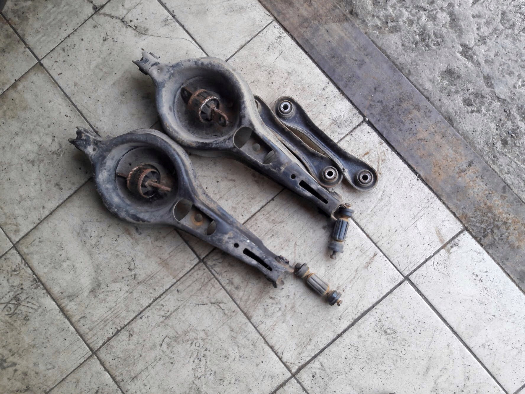

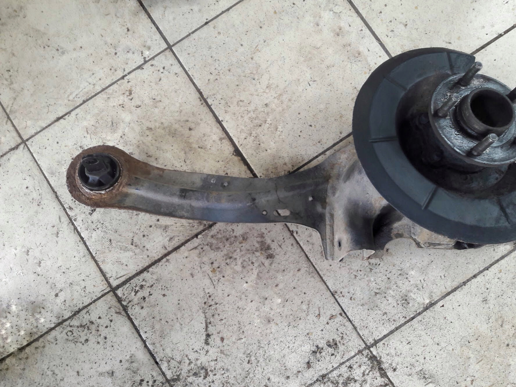

На 100 тыс км, на этом драволете сайлентблоки рассыпались?
Не на 100, а за 100.
Цена вопроса…Ну очень повезло!

В задней подвеске до ремонта был скрип, как от старой кровати, было заменено все кроме серпов, скрип остался, хотя серпы замены не требовали, могут ли так скрипеть серпы?
Нет
