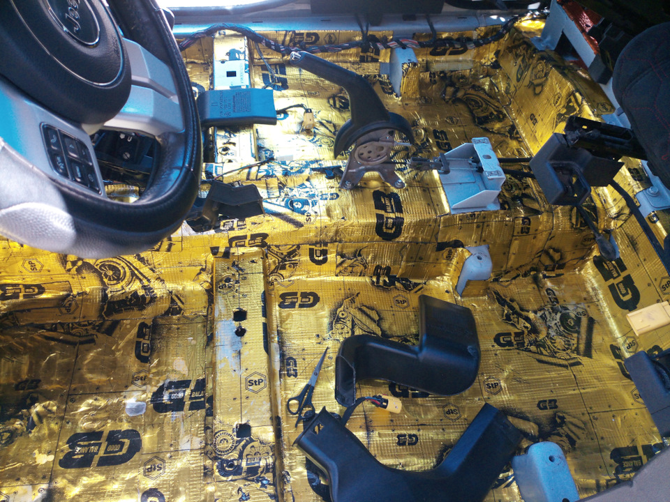

Понравился эффект от работы над багажником. Продолжил в салоне. Покрытие пола, пластик и сидения были сняты. Само покрытие сдал в химчистку. Песка в нем было очень много.
Еще неприятность обнаружил. Одна заглушка для слива воды соскочила со своего места. В итоге полы у заднего правого пассажира были мокрющие. Проверил остальные заглушки. В итоге задние посадил на герметик, т.к. держались на честном слове. Все пропылесосил, отмыл, обезжирил и зашумил.
Ушло на все около 6 часов неспешной работы с монтажом/демонтажем всего мешающего.
Дополнительно стыки пластиковых частей проклеил антискрипом от шумофф. На очереди двери.
При езде стало значительно комфортнее и тише.

Арки шумил виброй, после вибры мастикой. На подкрылок шумоизоляцию. Толстая какая то была, сейчас уже не вспомню название. Покупал в магазине шумки средний сегмент, не премиум. А вот дверные карты по сравнению с японцами снимаются очень интересно))) С первой дверью часа 2 возился, чтобы ничего не сломать

Интересно на сколько авто стало тяжелее)) как эффект тишины?
Прибавил около 20кг веса — пол салона, арки и багажник. По щебенке вчера проехал. Звука камней по дну, как раньше, теперь нет. Все звуки очень отдалённы. Даже скрип втулки стабилизатора очень тихий стал))) До и После шумки разница очень заметная. Думаю после дверей будет вообще тишина, хотя меня уже и так устраивает. А слоями не делал, т.к. изначально планировал проверить эффект в один слой, т.к. финансово все равно не дешево выходит. Если бы не устроил результат, покрыл бы еще слоем чего-то там не помню.

Я особо не вникал в эту тему. Зашёл в магазин с шумкой, обрисовал ситуацию. Дали на выбор. Взял что подешевле))) Ушло около 6м2 на пол и арки. Арки и пол багажника проклеил материалом потолще. Катал сначала накидным ключом на 21, потом взял валик погонять у знакомого. Понравилось больше ключом-удобней подлезать везде. Одназначно стОит заняться.
