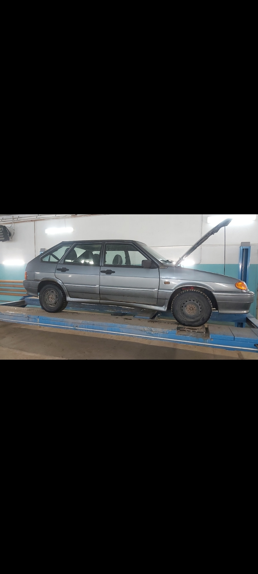

Как было понятно из прошлого поста пришло время замены расходников по подвеске.
Что имеем:
Стойки стабилизатора
Втулки стабилизатора
Рулевые наконечники
Шаровые опоры
Работы выполнял самостоятельно и фото не особо много. Впринципе ничего не гремело и не стучало в подвеске, но чувствовалась полная расхлябанность машины.
Все поменяв поехал на сход-развал. Знакомый долго меня материл ввиду того что это русская машина и как обычно все закисшее)) Но это небольшое лирическое отступление.
По итогу после сход-развала особо ничего не поменялось и было решено приобрести 15е колеса, т.к стояли 175/75/13 и были мысли что из-за этого такая неустойчивость. По итогу приобретены 195/50/15, опять же сильно ничего не поменялось.
Дальнейшим этапом стала замена амортизаторов, пружин и всех вытекающих. Приобретен комплект Технорессор -50 в круг, к ним новые пыльники, отбойники, шумоизоляторы, опоры в сборе.
Все поменяв понял что на зад надо было брать -90, либо грузить в багажник тяжеленный саб) и снова сход-развал и снова разочарование ввиду того что машина все такая же валкая и не собранная 🤦♂️
Начал смотреть в сторону распорок, подрамников, рычагов
Посмотрим что из этого выйдет, но т.к ответ я уже знаю, то все мои доработки были бесполезны без одного глобального действия😄
