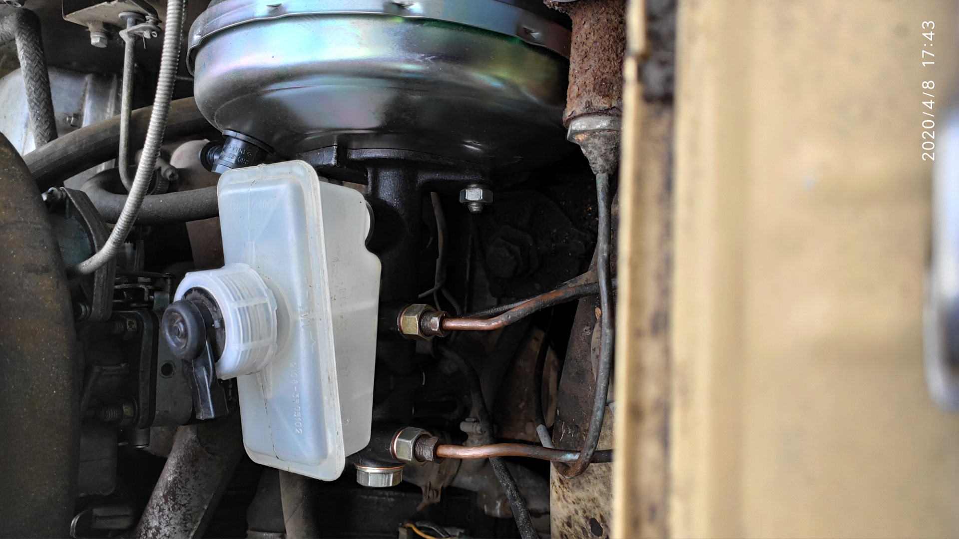

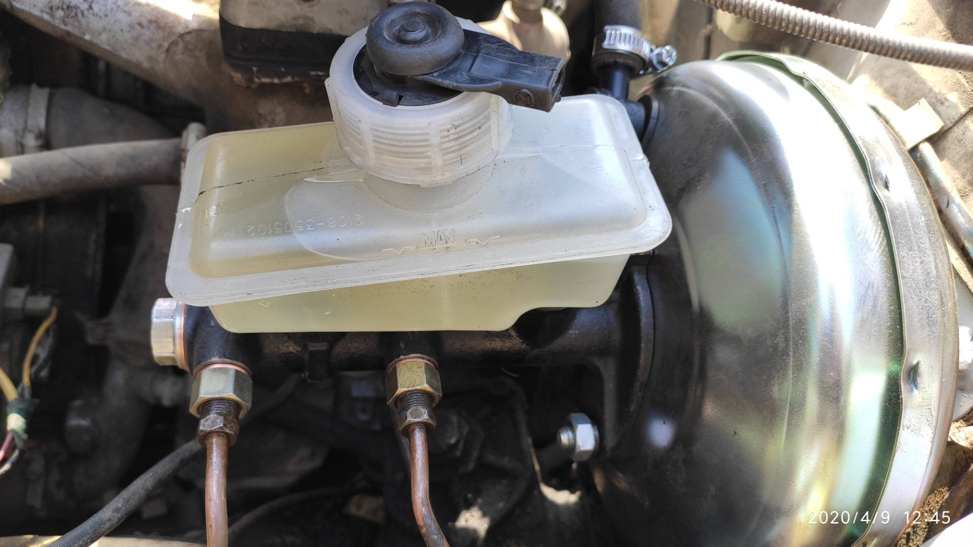

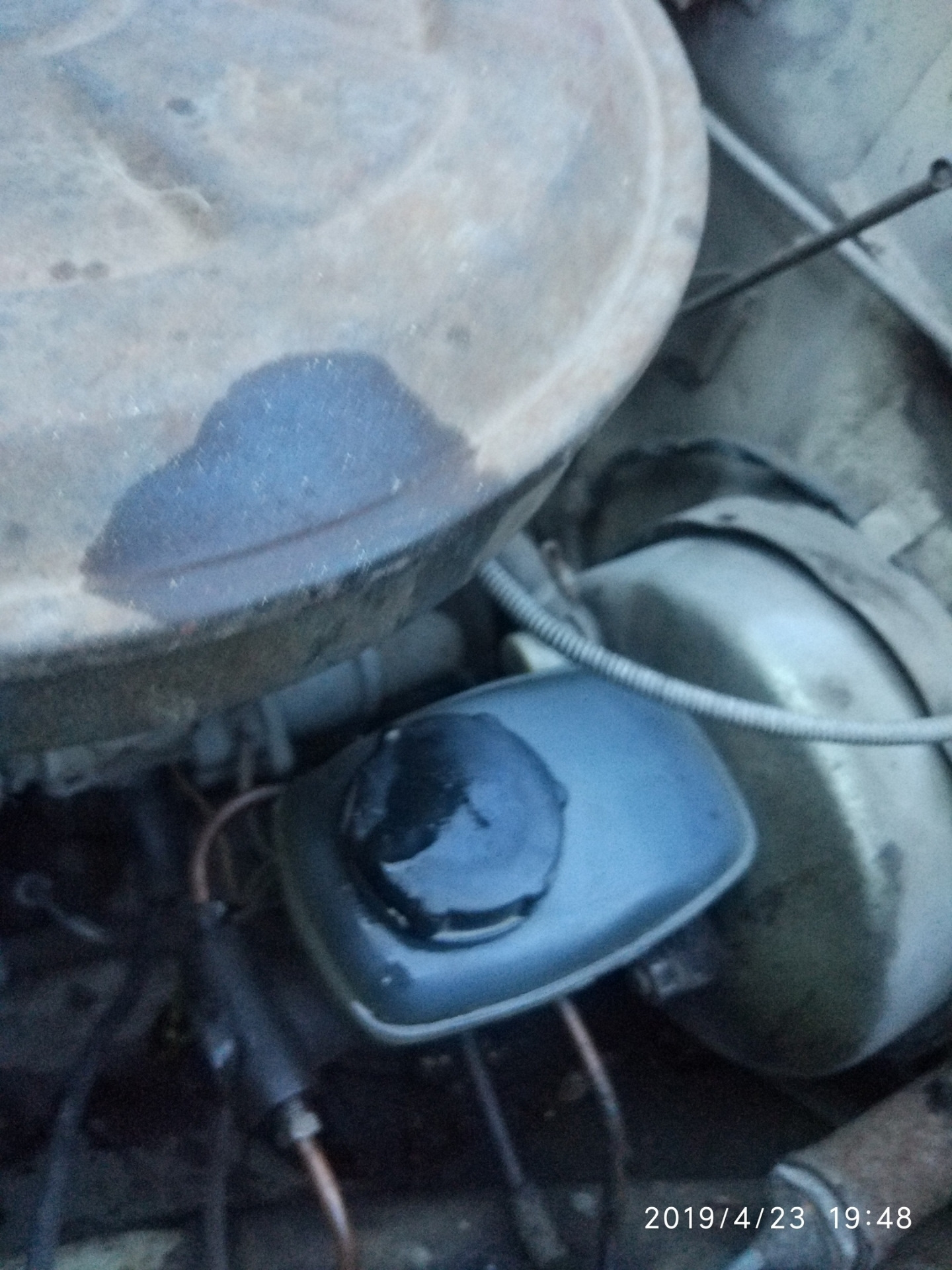

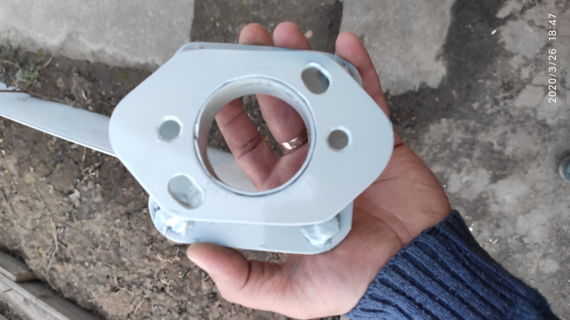

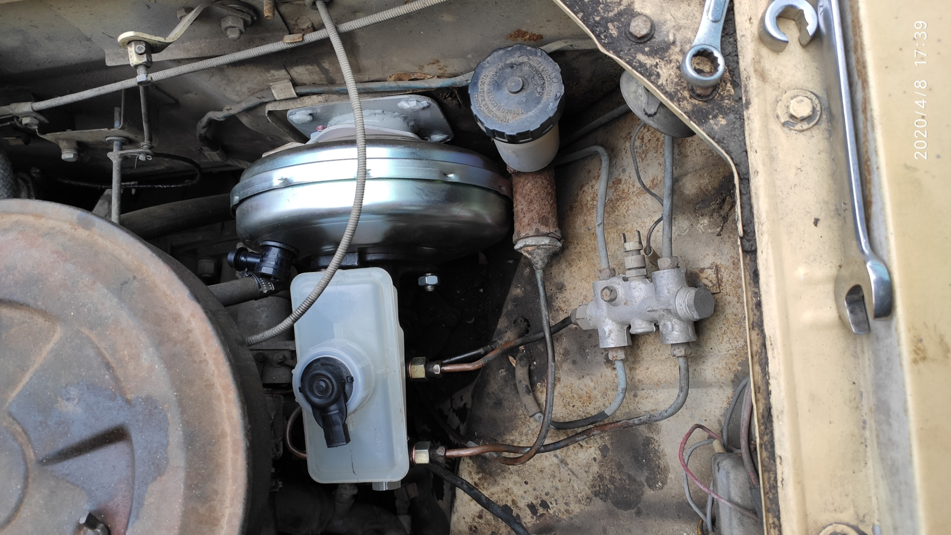

После переборки суппортов пришли к выводу что гтц и вакуум тоже под замену, поставили комплект бу из запасов… Не полегчало! Гтц надо было перебирать, а вакуум менять… Вывод… Пошли по самому сложному пути… Переход на ВУТ и ГТЦ ВаЗ 2108! Первым делом придумали переходник, и благо у отца есть токарный станок))) попросил его сделать переходники на трубки, так как диаметр разный. По итогу все получилось супер! Тормоза колом и очень чувствительные! Супер!
