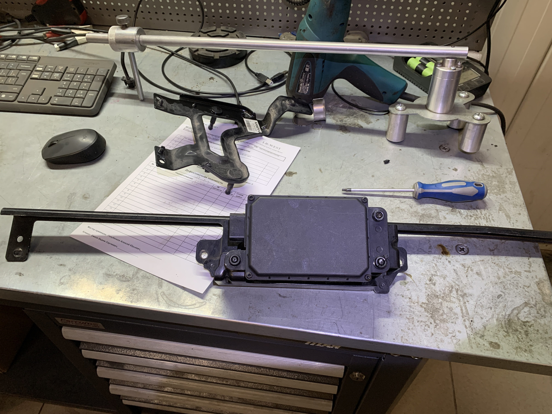

1. Радар с кронштейном

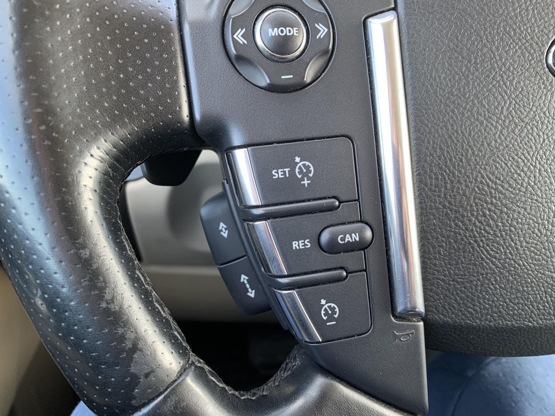

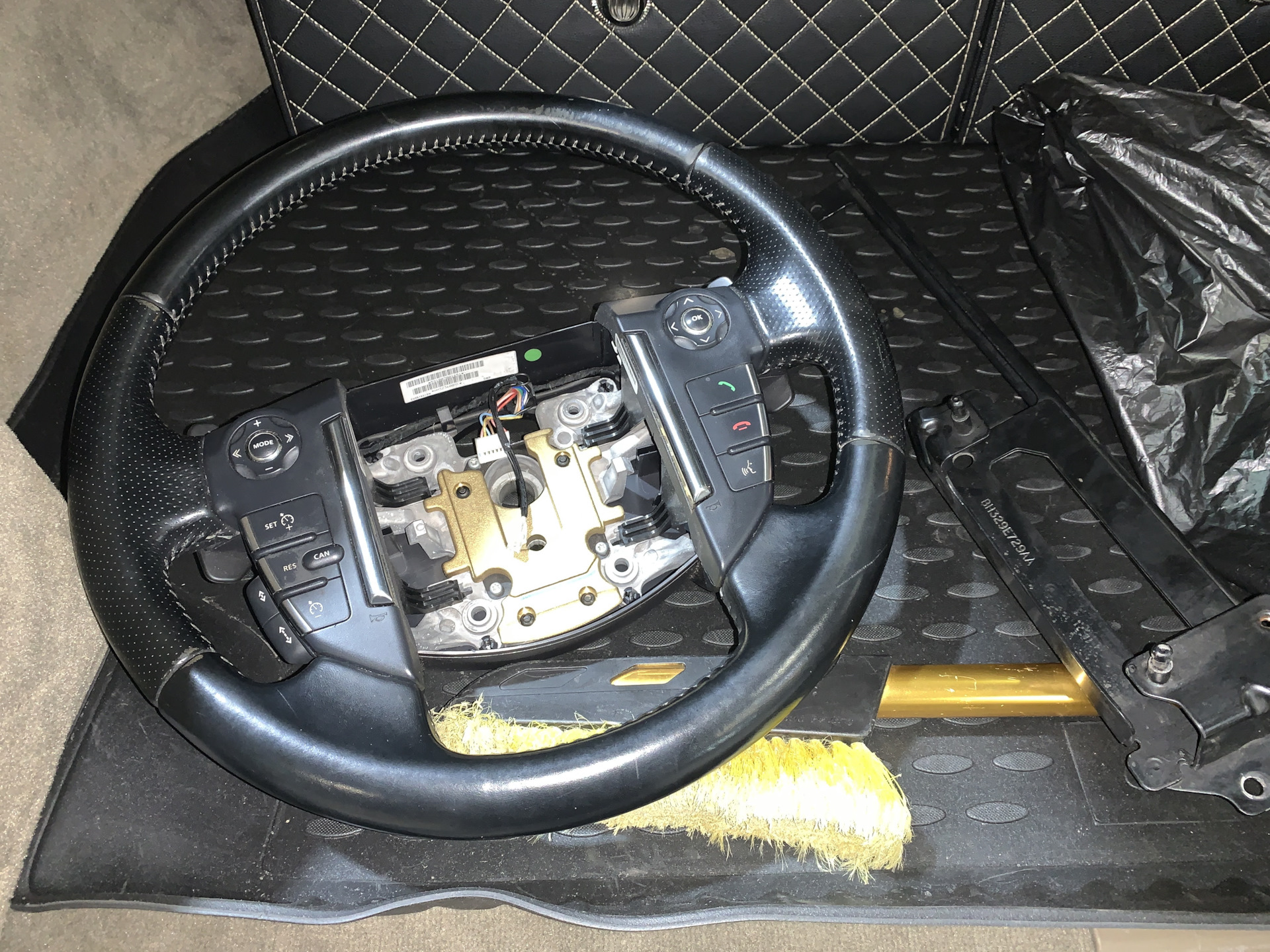

2. Левые кнопки на руль с дополнительными кнопками

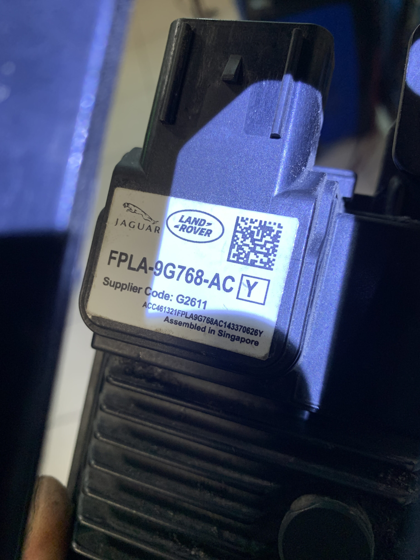

Радар взял по знакомству у 0n0t0le
С кнопками уже тяжелее, отдельно мало кто продает, все продают в сборе с рулем. Собственно так и пришлось брать на авито, бонусом послужили подрулевые переключатели передач на руль ))) 21000 руб.
Кронштейн купил на евроавто 3175 руб.

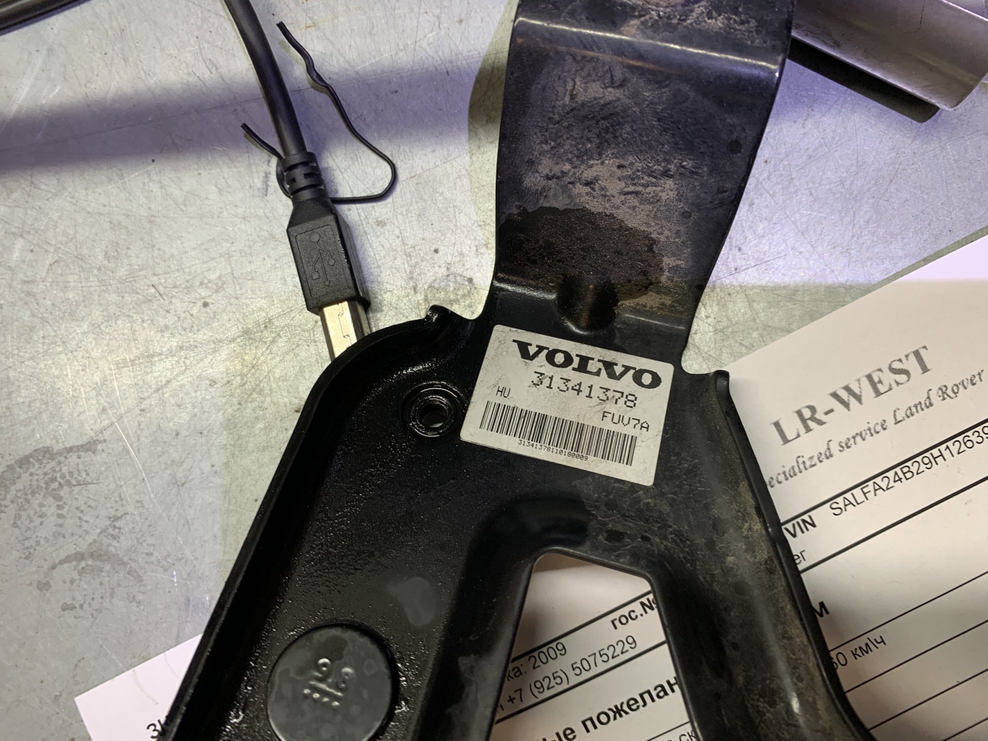

С кронштейном, как оказалось потом были проблемы) а именно на нем не оказалось регулировочного болта…
Выручил 0n0t0le подогнал кронштейн от volvo, с него я скрутил регулировочный болт и прикрутил в свой

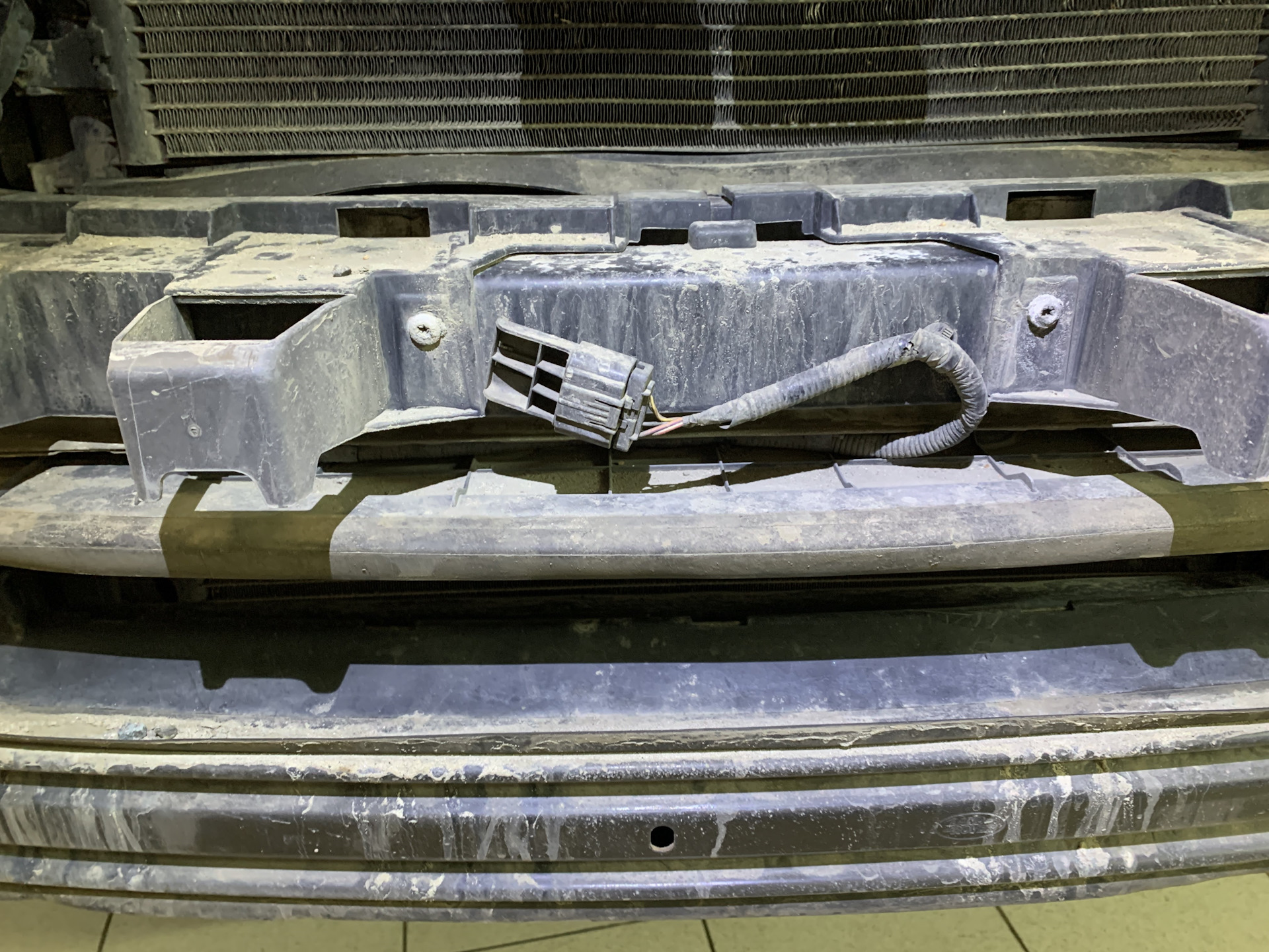

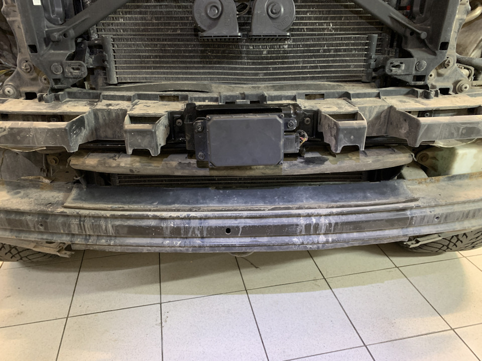

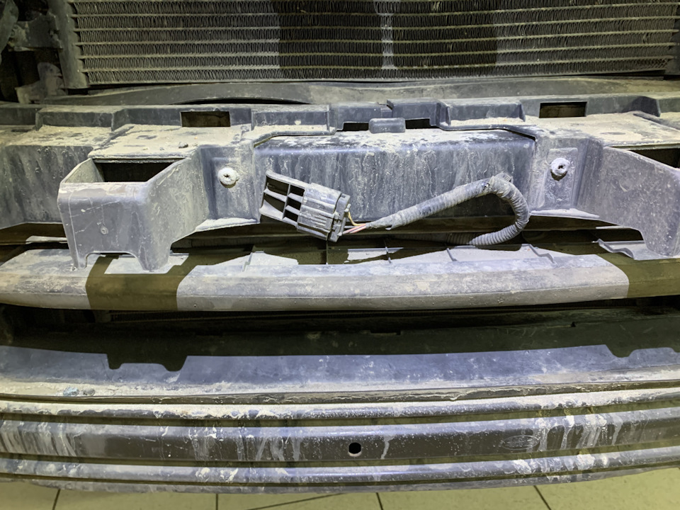

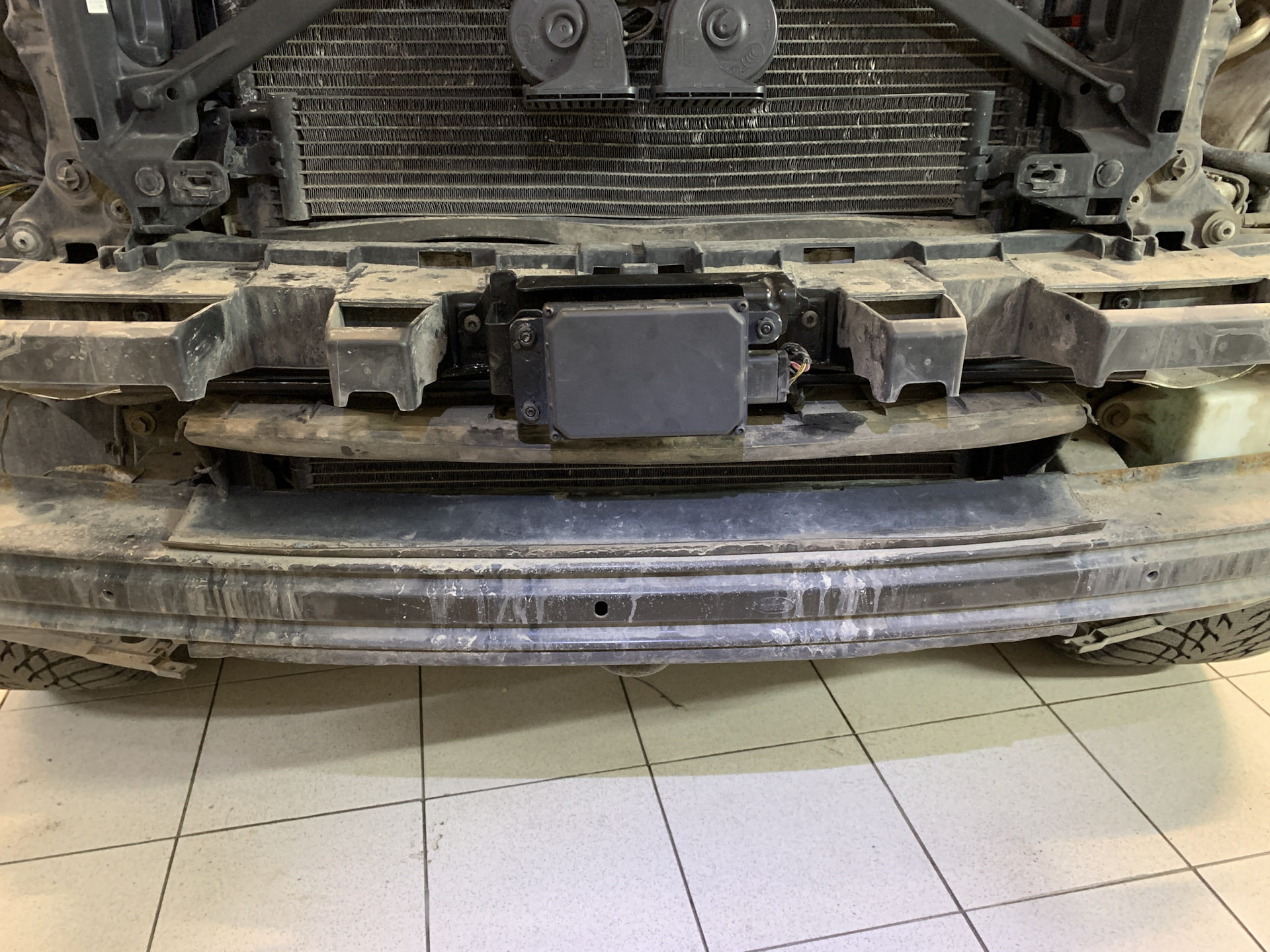

Собственно снимаем бампер, прикручиваем кронштейн с радаром, выравниваем радар, чтобы стоял ровно, я делал через iPhone в нем есть штатная функция.

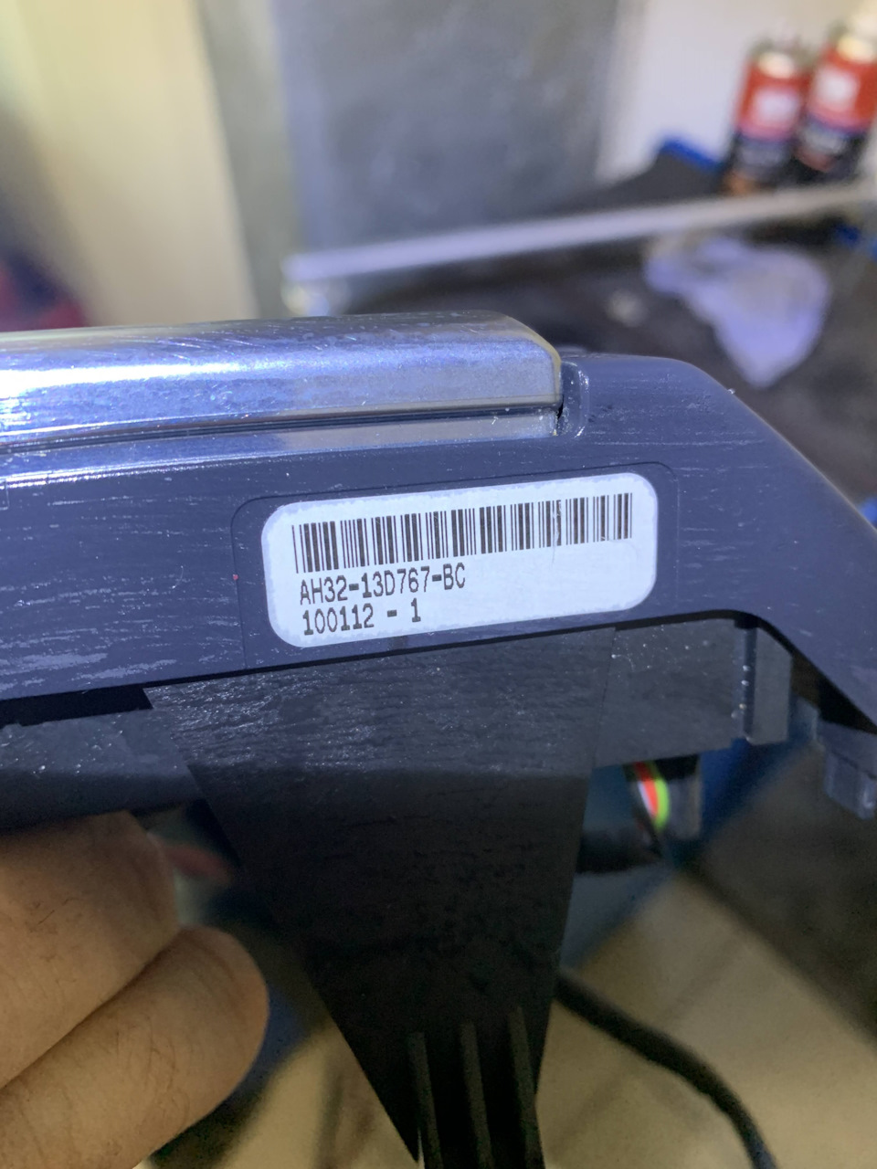

Инженерный номер нужных кнопок
Номер радара который установил:

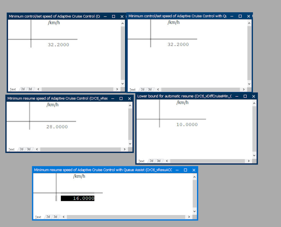

Завод изготовитель подразумевал на наших авто функцию адаптивного круиз контроля, которая работает как писал выше от 32 км/ч. Но ходили слухи что можно было сделать так, чтобы работало так же как на следующих поколениях RR Sport, то есть до полной остановки и потом возобновление движения после кратковременного нажатия педали газа.
Собственно решил проверить на себе это. В принципе это сделать получилось, но работает так скажем не корректно.
1. Иногда, у меня создавалось такое впечатление что как будто он терял впереди идущий автомобиль. То есть я еду за авто на круизе и в момент когда дорога идет на спуск, авто начинало ускорятся как будто впереди никого нет, а когда проезжал спуск, он одуплялся и начинал резко тормозить.
2. Мне удавалось проверить эту функцию полной остановки, но когда нужно было трогаться, он вел себя неадекватно. То есть я нажимаю на газ он начинает разгоняться медленно и потом ему моча в голову ударила и дает по колам, причем сзади идущему автомобилю такой маневр не очень понравился )))
3. После того как происходят такие чудеса как в пункте 2, он пишет требуется вмешательство водителя и потом если хочу его снова включить, на приборке пишет круиз контроль не доступен. После перезапуска двигателя это пропадает и опять все работает.
4. С этой функцией я заметил такую вещь, когда ехал без музыки и в момент когда авто видит впереди автомобиль и начинает подтормаживать, я слышал как перед тем как притормозить срабатывает АБС. И так каждый раз перед торможением.
Пообщался с знакомым кто себе дооснащал такое на L322 с полной остановкой, он сказал что можно обмануть ее, то есть когда авто полностью сам остановился и когда нужно уже ехать, нужно нажать каз и держать по достижение примерно 30 км/ч и потом опять все работает. Тут я понял, что видимо что-то в софте либо ABS либо еще какого то блока чего то не хватает, и он тупо не понимает что ему делать когда скорость меньше 32 км/ч, ведь от этой скорости у нас работает круиз.
Конечно если бы полная остановка работала корректно то оставил бы ее, но так сделал так как должно быть с завода. После того как прописал как должно быть, звуков срабатывания ABS нет. Кроме того в момент когда происходят спуски на дороге, я не заметил что он тупит и не видит впереди автомобиль, работает корректно.
