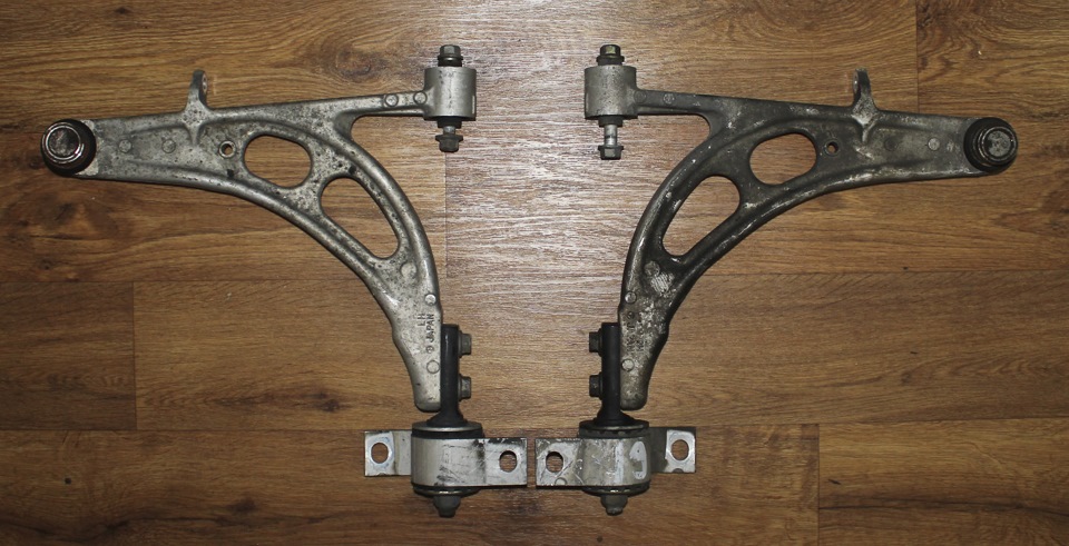

Как известно, часто поломка у субаристов приводит к тюнингу! Я не стал исключением)
Износился у меня задний сайлентблок переднего рычага, вспоминая его цену (когда-то я его менял, года 3 назад) подумал, что ну его нафиг такие деньги платить, лучше за чуть большую сумму широкие алюминиевые рычаги от STI прикуплю и убью сразу 2ух зайцев!)) так и сделал))

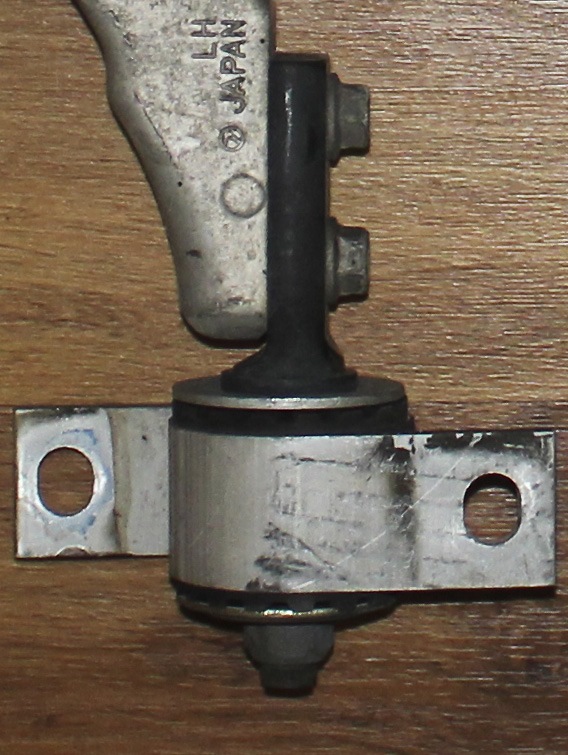

До кучи увеличил немного кастер, развернув крепление сайлентблока, на фото его стандартное положение. Плюс поменял линки, т.к. они тут другой формы и втулки стаба до кучи заменил)
Итог: увеличилась колея на 3 см + увеличился кастор + развал стал больше примерно на 1 градус=) тюнячие развальные болты whiteline стали не нужны) заменил на стоковые. если вдруг кому нужны, пишите в личку.
Обошлось все это: 5 тыс. рычаги + доставка + линки/втулки + установка + развал (2гр.) = 9-10тыс.

Какова разница в весе рычагов?
я не выяснял)

Какие болты развернул на 180 градусов можно поподробнее.
Уши заднего сайлента?
открутил 2 болта, развернул черную штуковину(она не симметричная — смотри второе фото), которая держится на этих 2х болтах на 180. прикрутил обратно:) за счет этого и достигается эффект) разница небольшая, но все лучше, чем ничего))

ну как, колея за счет рычагов увеличилась, кулаки сместились по 15 мм, значит при определённом условии может привода не хватит, например при вывернутом колесе и попадании в яму может привод выщелкнуть…ну или я че туплю и не то подумал
Там зам запас у гранаты приличный, как я понял. и проблем с этим нет)
понял, ну тогда хорошо

красота) … можно поподробней рассказать про "увеличил немного кастер, развернув крепление сайлентблока" ?
открутил 2 болта, развернул на 180. прикрутил обратно:) там эта четная штуковина не симметричная) за счет этого и достигается эффект) разница небольшая, но все лучше, чем ничего))

согласен, никуда привода не денутся, тем более при 15 мм. У меня развальные рычаги стояли сзади, так вот ширина колеи изменилась на 1,5 см, и привода не выщелккнулись, даже при вывешаном колесе!
все в порядке с приводами. заменил свои стальные на люминь еще пол года назад. проехал 20ткм, все в порядке.
