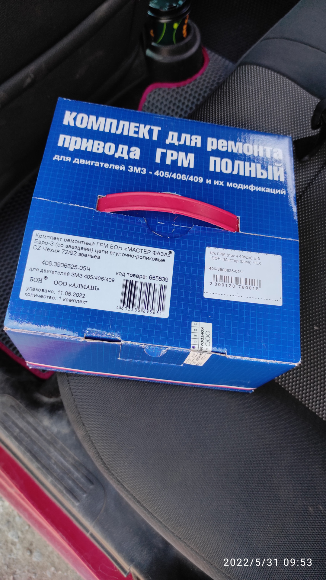

Запчасти на фото: 405406409, 4063906625
Чтоб два раза не вставать, решил, а что, вот уже 132000км проехано, сейчас прокладки поменяю, течь масла устраню, а через некоторое время цепь попросится, еще раз вскрывать? Посовещался с камрадами и решил сразу менять цепь.
ЗЫЖ, только что позвонили из сервиса, демпфер пропилил нижнюю крышку, надавили шильцем и образовалось отверстие.

Комплект хороший. Такой же себе ставил. Единственно прокладки нужно использовать не из этого комплекта а покупать отдельным набором, зеленые.
так и сделал
Выставил, но шум цепи бесит
нижняя крышка грм подпиливалась при установке двухрядки?
Да чутка

у нас в городе в уазосервсах уже много таких комплектов поставили, но с башмаками. Несколько разы были проблемы с разрезными звездами распредов. Проворачивало их из-за неверной обработки конусов.
В этом комплекте звезды распредов идут разрезные. Проверь их конусы на наличие люфта относительно средней части и венца звездочки. А то были случаи их плохой обработки, и середина люфтила в венце, и от этого звезды проворачивало, и фазы уходили.
По демпферу. В твоих предыдущих записях на фото видно же было следы его протирания крышки.
Я добросовестно полагал, что это заводской паз)))
