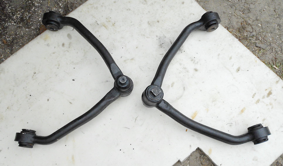

Шаровые верхние опоры можно сделать полностью разборными.
Под заказ такие делает соклубник Korol85.

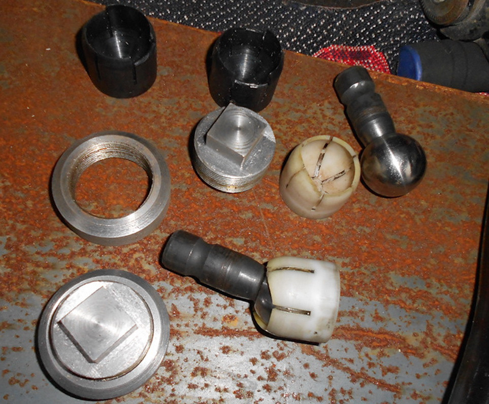

3. Вытаскиваем содержимое: палец и пластиковый вкладыш.
4. Изготавливаем детали.
(Размеры даны для верхних шаровых опор CTR, для других опор размеры нужно уточнять).

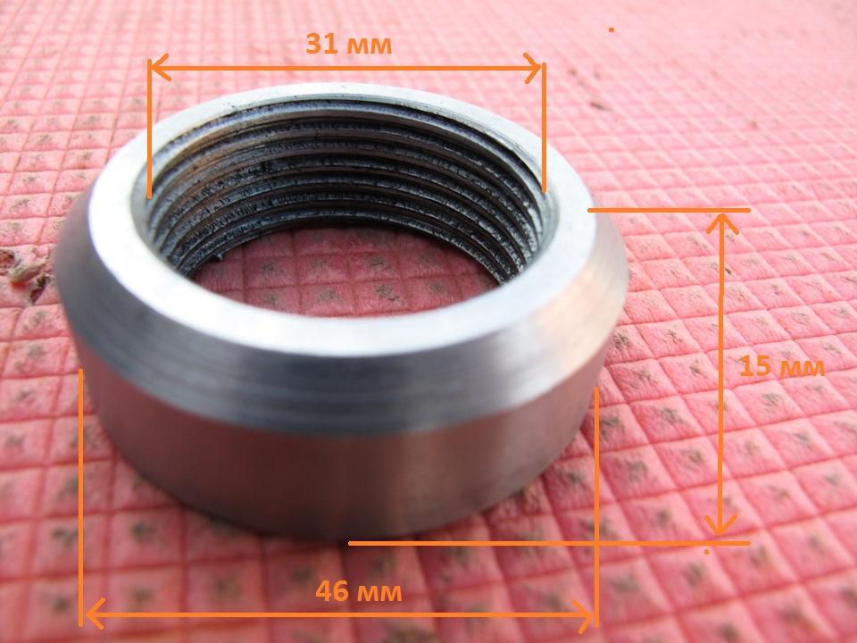

1) Утягивающий болт-пробка.
2) Кольцо с резьбой.
3) Капролоновые вставки.
Делаются по размеру родных пластиковых вставок и пальца.
В самом рычаге, куда вставляется шаровая со стаканом, имеется конус. Капролоновый стакан — его точная копия.

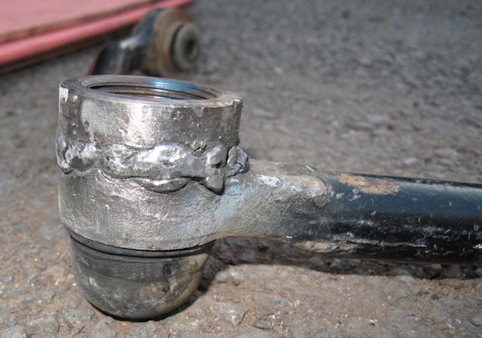

5. Привариваем металлическое кольцо к шаровой опоре.
6. Даём конструкции остыть.
