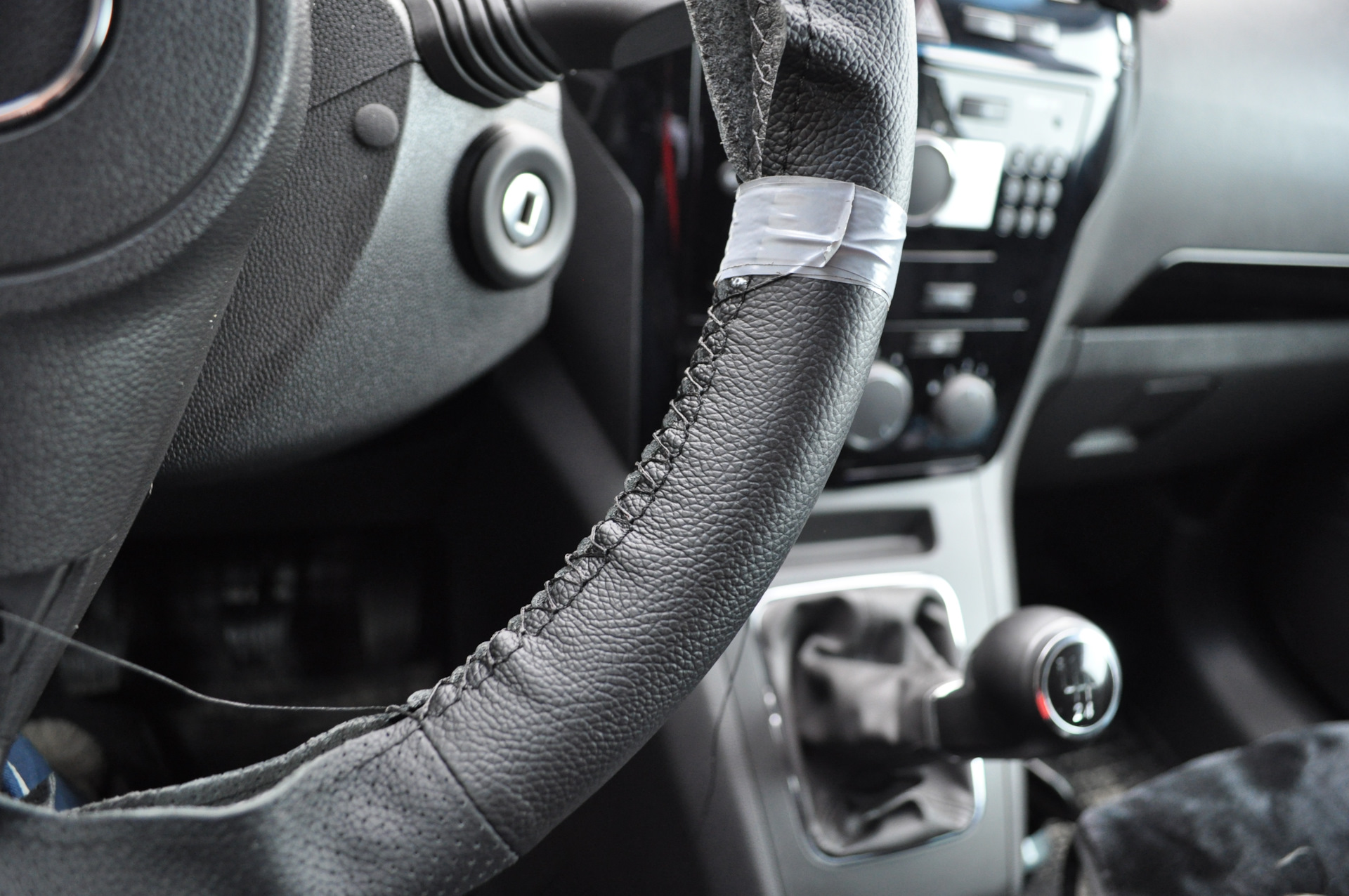

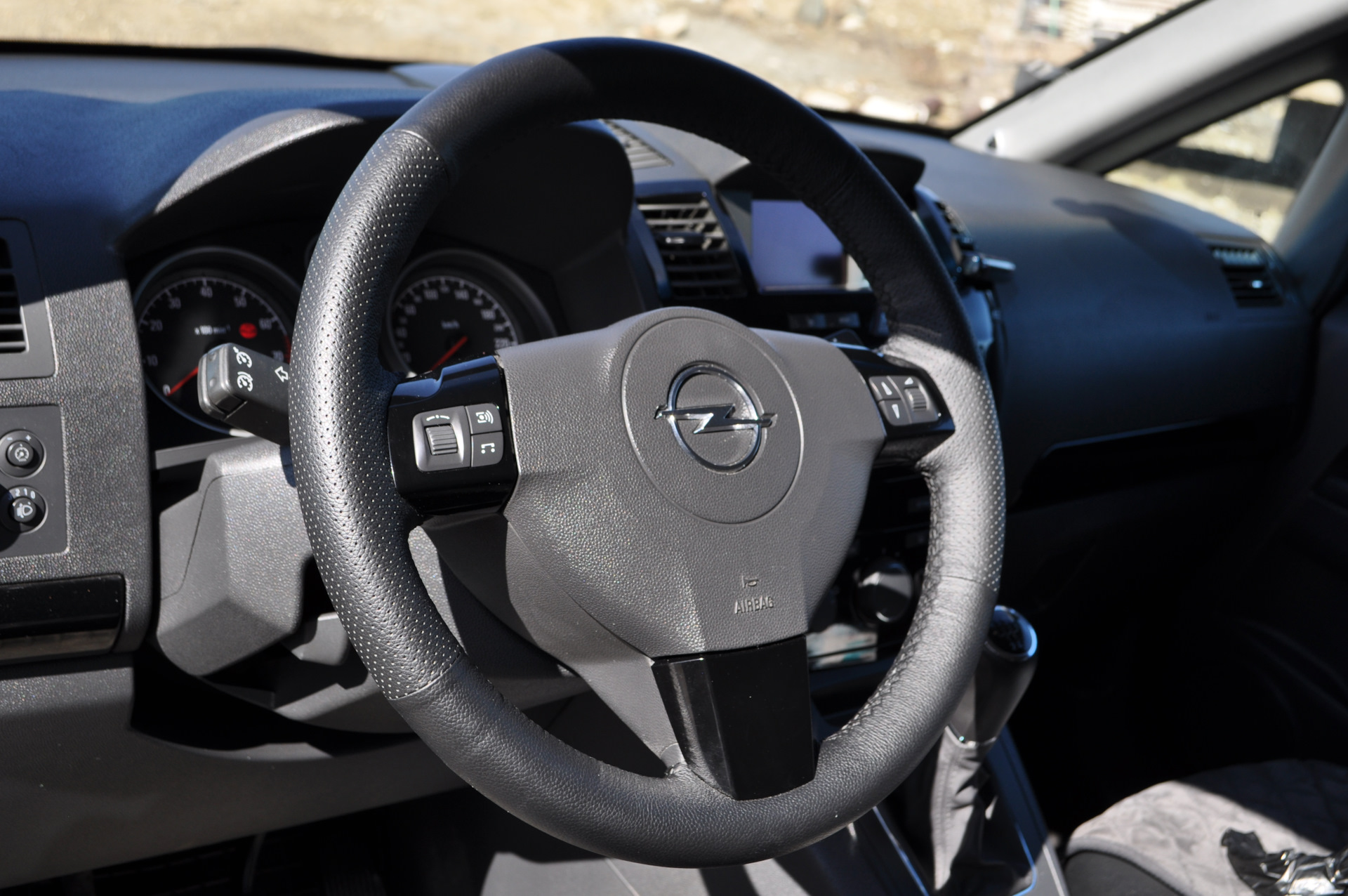

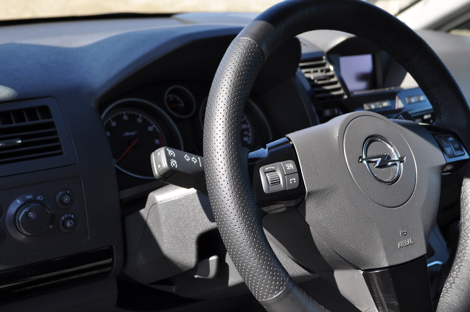

Буквально всего пару месяцев назад я вновь установил на руль своего автомобиля новую кожаную оплетку.
Почему вновь? Ну, потому что я проделываю эту работу уже во второй раз.
Предыдущая кожаная оплетка прослужила мне три года, была еще в весьма хорошем состоянии, но мы ведь все прекрасно знаем, что новое есть новое ))). Вот по этой причине я ее и обновил.
После того, как новая оплетка мною была установлена, я за ней никаким образом не ухаживал, не протирал, не чистил, а просто ездил на автомобиле в свое удовольствие. Мне, в принципе, уже давно хотелось провести этот эксперимент и показать вам наглядно сколько грязи от относительно чистых рук образовалось на поверхности руля.
Буквально через месяц мне уже надо будет выдвигаться в теплые края из своей «холодной Арктики». Поэтому именно сейчас решил и как следует очистить руль, и защитить его поверхность от последующих загрязнений.

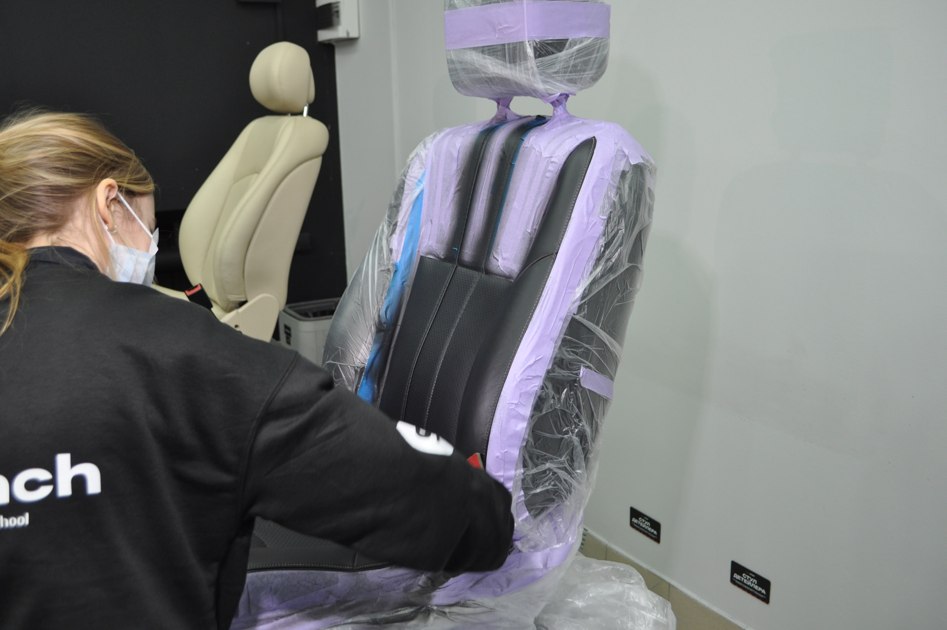

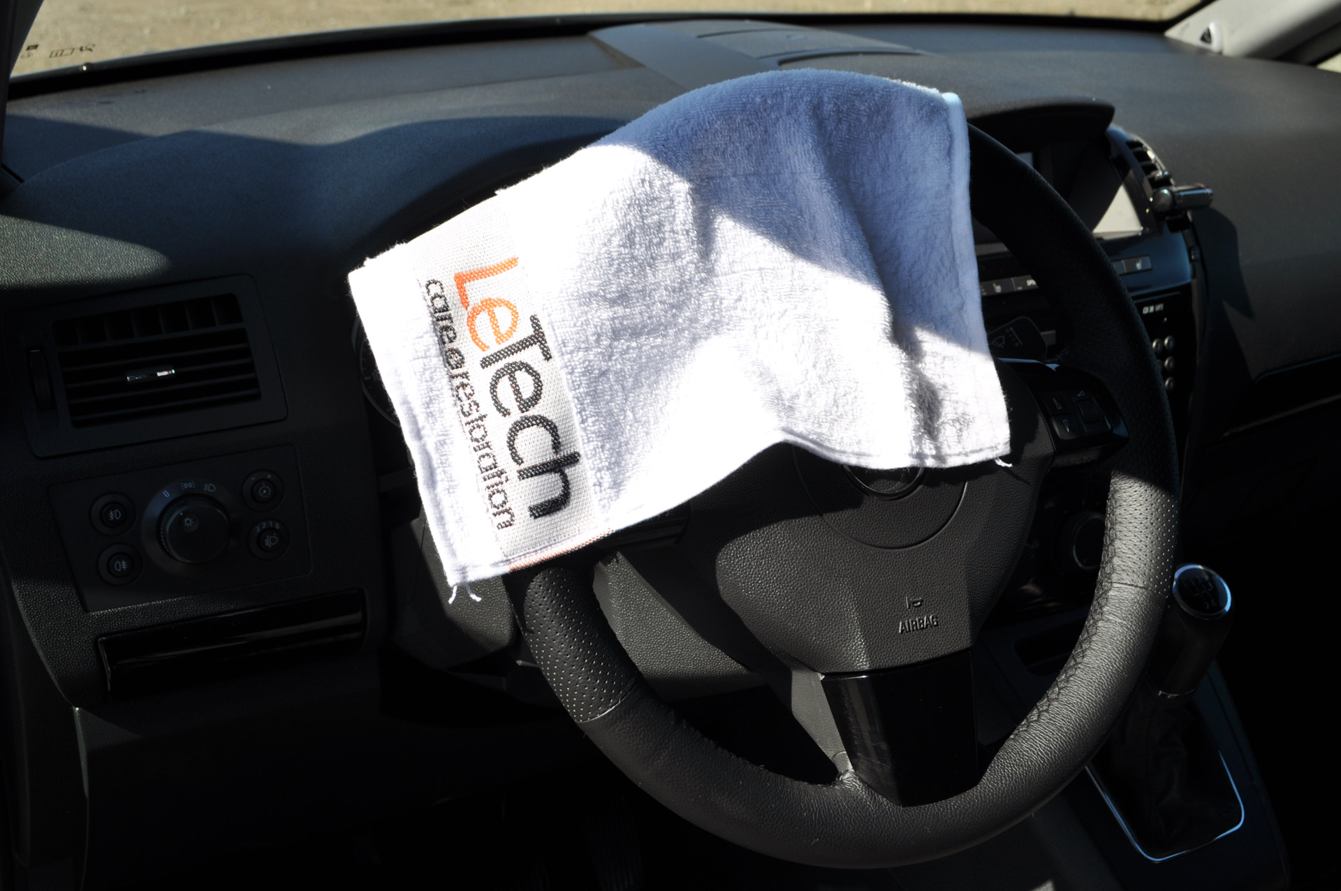

Закрываем все то, куда мы не хотим чтобы случайно попало чистящее средство.

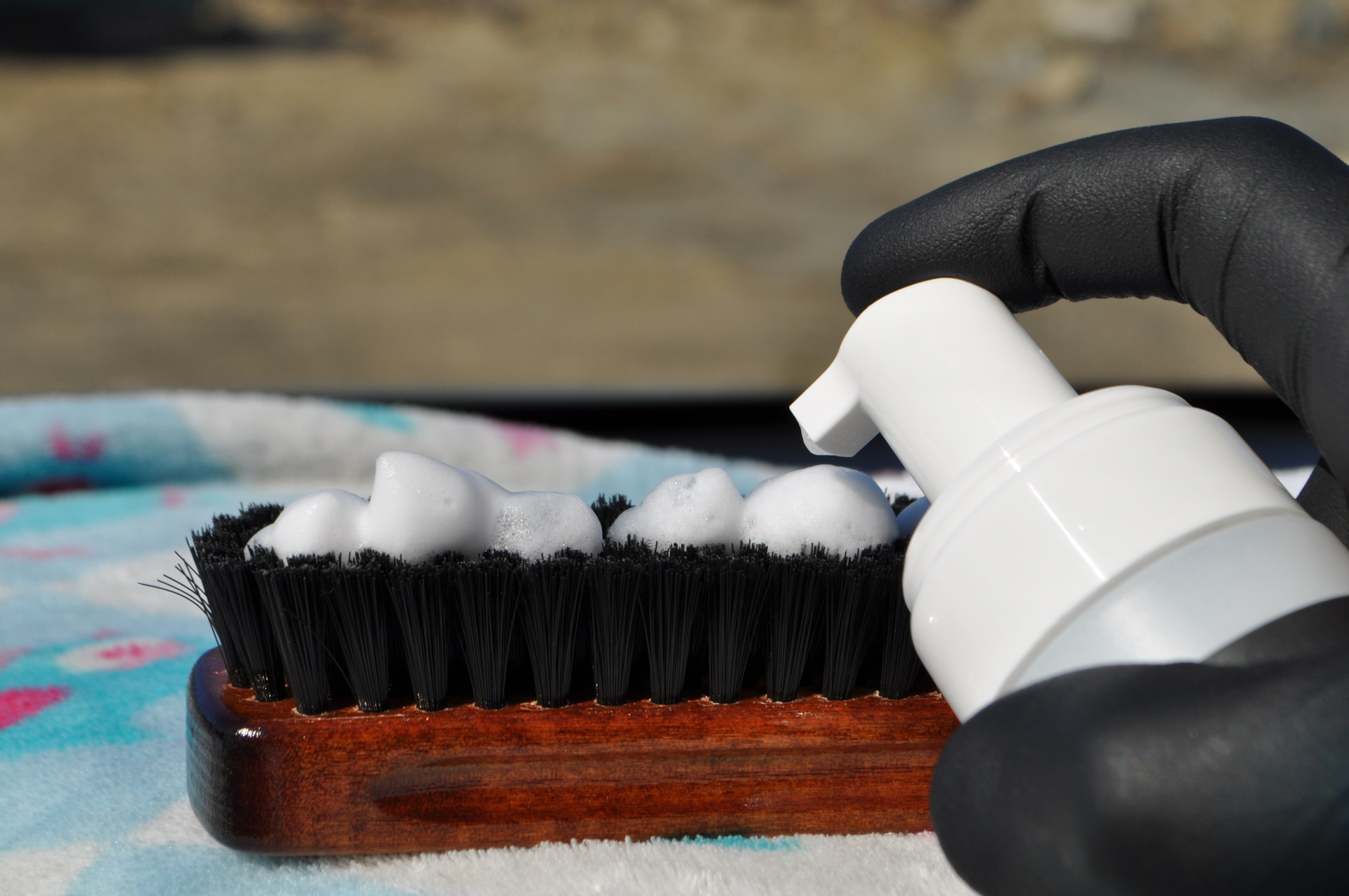

Достаем мягкую щетку из комплекта и наносим на нее небольшое количество чистящего средства.
Небольшая ремарка.
Если вы хотите использовать для очистки кожи щетку другого производителя, то перед тем, как начать ей работать, следует проверить, подходит ли она для очистки кожи или нет.
Это выяснить не сложно. Достаточно провести несколько раз ее щетиной по тыльной стороне ладони.
Если на коже остались полосы от щетины-то эта щетка для очистки не подойдет и вам следует приобрести продукцию другой фирмы.
Ну а если полос не осталось-то все отлично. Этой щеткой можно безбоязненно очищать кожаные изделия.

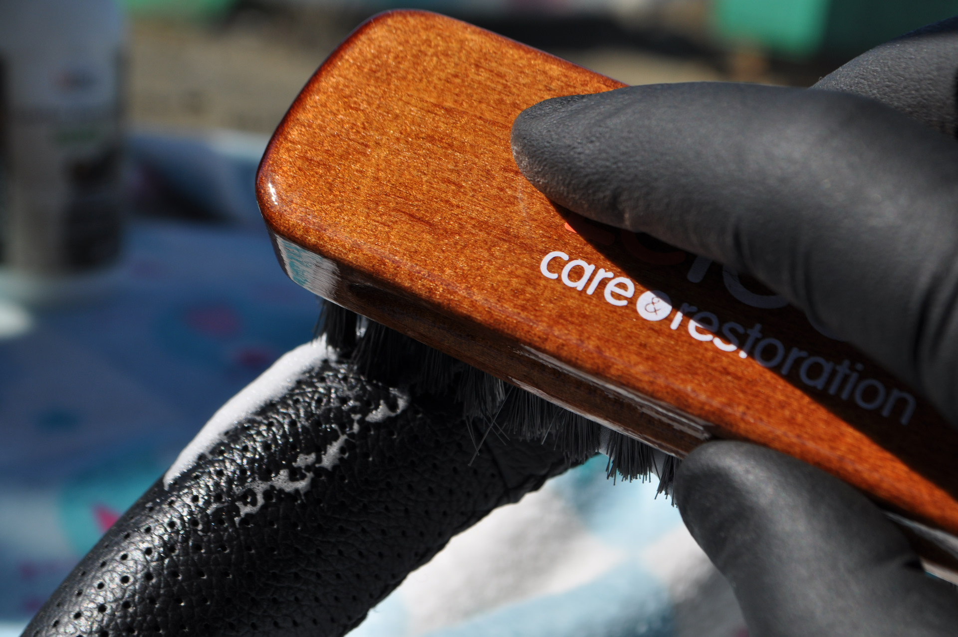

Как и сказал, наносим на щетку небольшое количество чистящего средства и начимаем ей аккуратно прорабатывать поверхность.
Давить сильно на щетку нет никакой необходимости! При очистке работают только кончики щетины.
Процесс напоминает как мы ежедневно чистим зубы.
В процессе очистки мы воздействуем химией и кончиками щетины только лишь на верхний отделочный слой.
Наносить очиститель не на щетку, а на саму очищающую поверхность крайне не желательно! Возникает большая вероятность того, что на поверхности останутся пятна.
По этой же причине полировальная паста наносится на полировальный круг, а не на ЛКП кузова автомобиля.

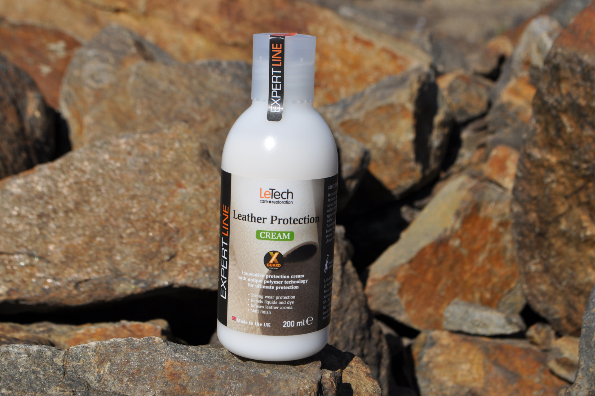

Руль высушен. Настало время наносить защитный крем для кожи Leather Protection Cream.
Кожа, пропитанная защитным кремом Leather Protection Cream, очень эффективно будет отталкивать загрязнения, не будет бояться УФ лучей и, благодаря своему уникальному составу, минимизирует механический износ.
Многие скажут-я не тру кожаные кресла своего автомобиля напильником, откуда механический износ?.. Поверьте, пыль, песок, металлические пукли на джинсах-это все те вещи, которые пытаются «убить» шикарный внешний вид вашего салона попадая между вами и поверхностью сидений. Поверхность руля страдает от обручальных колец, а металлические молнии и вовсе пытаются порвать верхний слой кожи.
Leather Protection Cream увлажняет и питает обработанную поверхность.

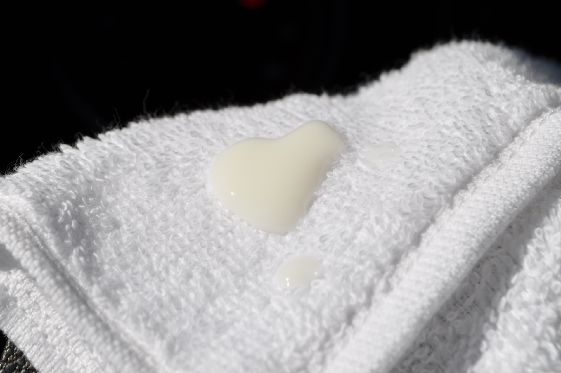

Наносим очень небольшое количество защитного крема на чистое махровое полотенце из комплекта.
Можно для этих целей взять микрофибровую салфетку с коротким ворсом.
И распределяем защитный крем по всей поверхности руля очень тонким слоем.

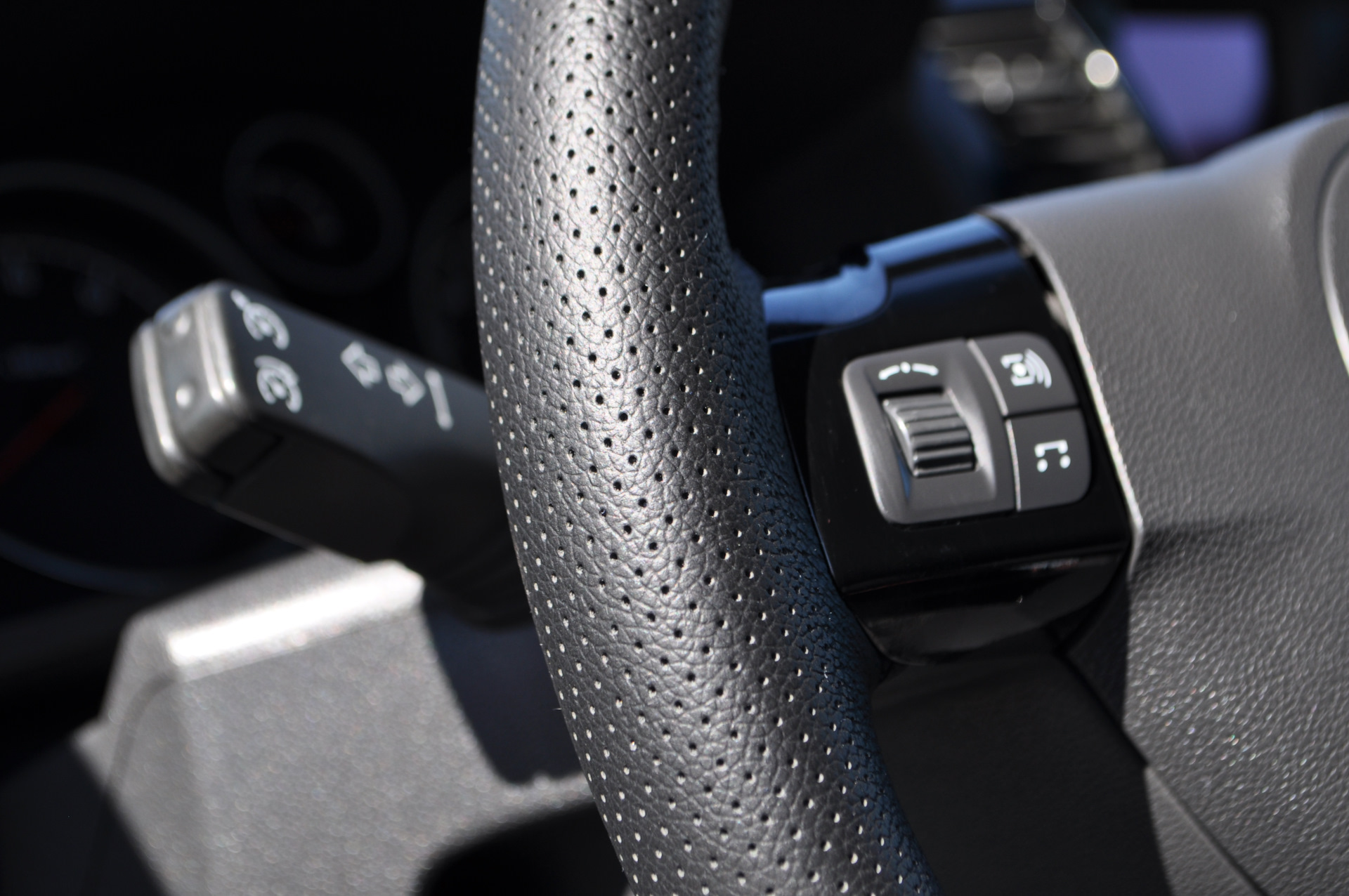

Очень аккуратно и внимательно стоит наносить Leather Protection Cream на перфорированную кожу.
Если крем глубоко проникнет в перфорацию, то могут остаться видимые следы.
Излишнее количество крема наносить нет никакой необходимости. В его составе есть полимеры, которые формируют очень мощный защитный слой на поверхности кожи и наслаивать множественные слои друг на друга нет никакой необходимости.
Такой же принцип есть и при нанесении защитных покрытий (восков и силантов) на ЛКП автомобиля. Как говорится-Лучше тоньше, но чаще!
Крем нанесен. Можно опять идти заваривать вкусный чай. )))
Крем должен высохнуть. После этого потребуется его лишь небольшая располировка.

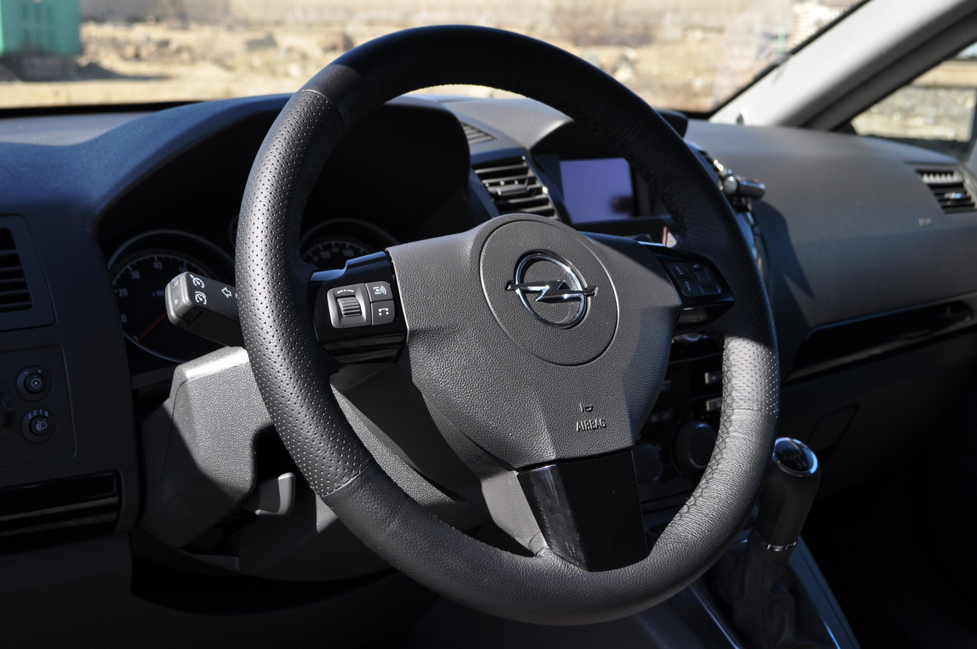

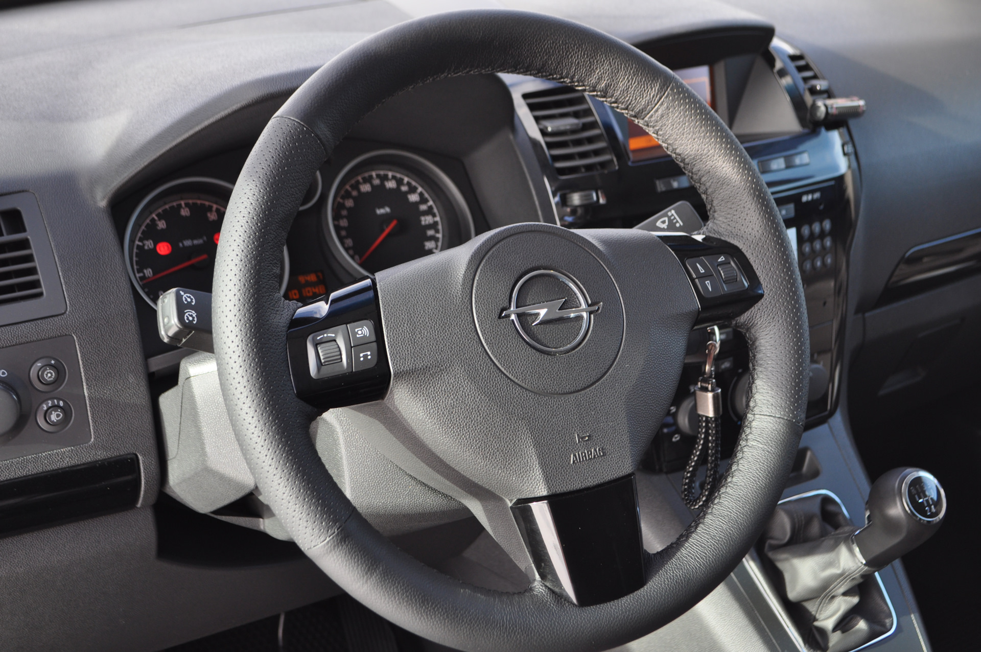

После обработки руль приобрел насыщенный цвет и в салоне появился запах натуральной кожи.
Кожа руля стала очень мягкой и приятной на ощупь. А что самое главное я заметил после обработки-РУЛЬ НЕ ЛИПНЕТ К РУКАМ КАК ОТ НЕДОРОГИХ СОСТАВОВ!

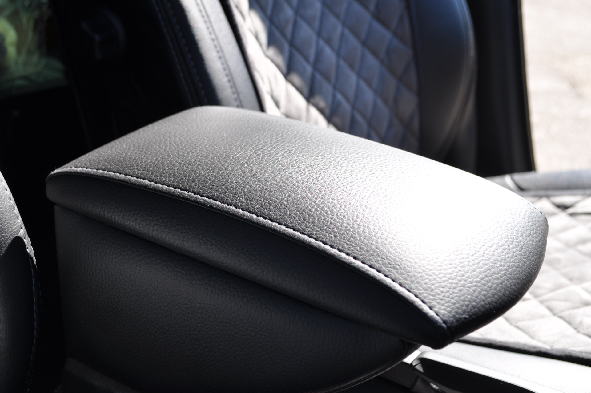

Подлокотник не попал в процесс очистки и обработки. Но, тем не менее, он тоже был очищен и защищен .
За 6 лет вид у подлокотника, конечно, далек от идеала…, но еще послужит ))) К тому же как люди без него могут ездить, я понять не могу. Установил на третий день владения автомобилем )))

И да, фото средств на фоне камней🔝💪!

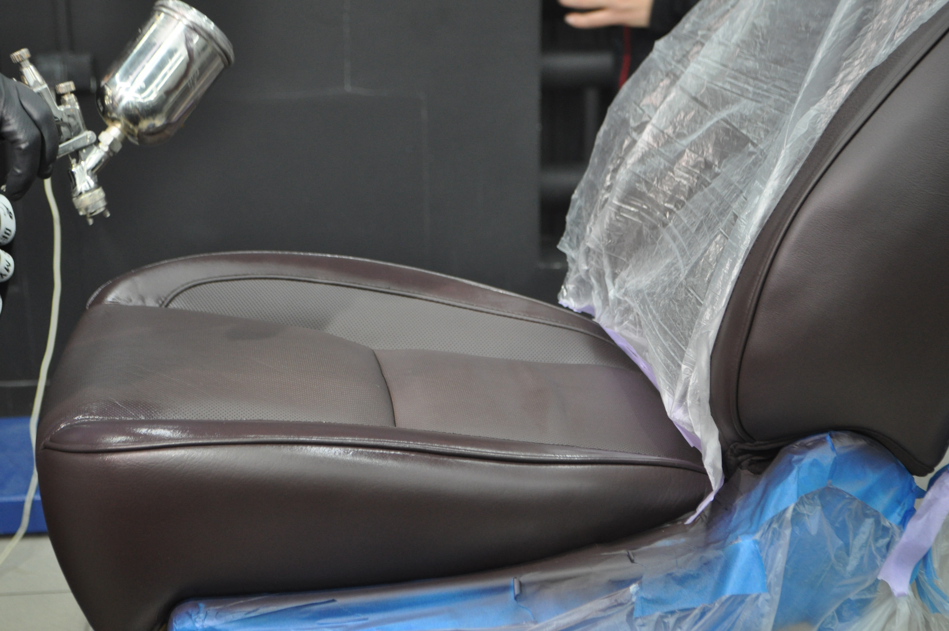

Денис, а не тестировали краски для руля/жидкую кожу?
Не, не тестировал. Мне проще перетянуть. У меня же оплетка.
А краску и подбирать надо и наносить с пульвика.
