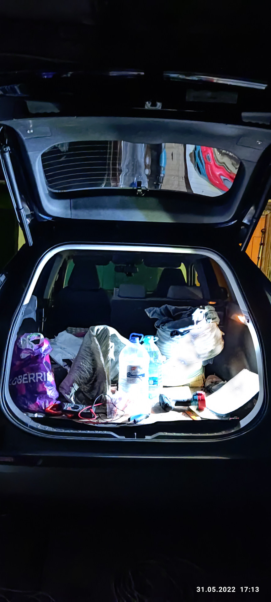

Несколько раз пришлось в потёмках(ночью) лазать по багажнику при свете родной лампочки в багажном отсеке — только телефон и выручал, но держать телефон зубами, или в нагрудный карман, а когда зимой и на тебе крутка а если тебе ещё и под полик к запаске нужно залезть то вообще беда — у меня под поликом вокруг запаски склад инструмента, там же и насос "качек" прячется.

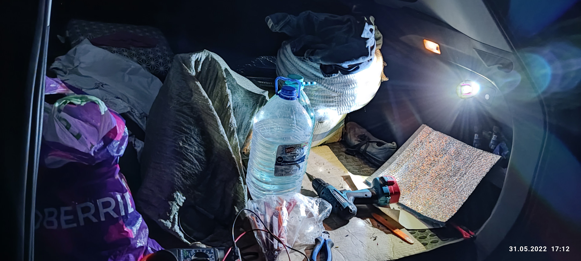

Светодиоды были куплены ещё где-то в 10м-11м году на короллу брал, круглые в диаметре примерно 18-20мм, с резьбой как болт и гайка, дхо хотел из них делать. Сделал в итоге из готовых дхо ламп.

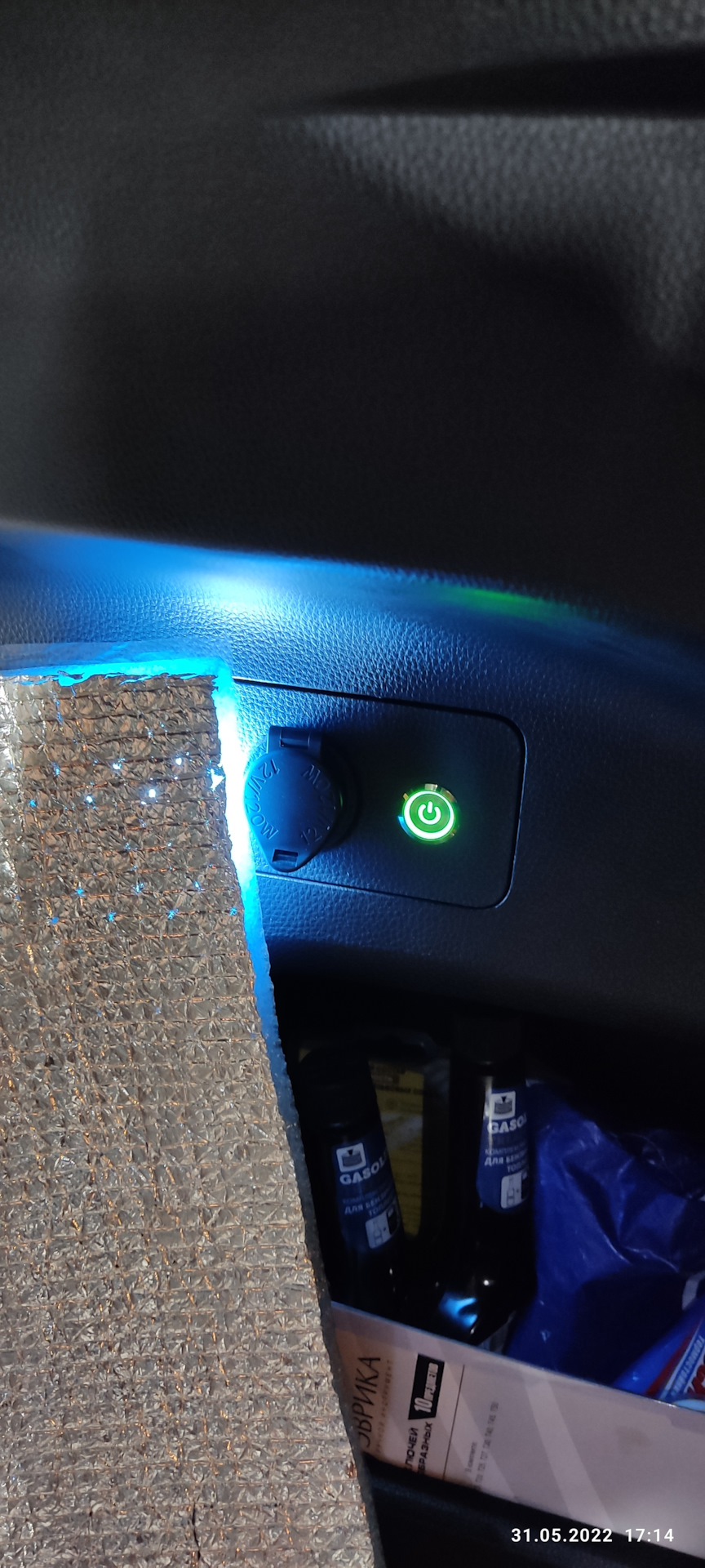

Питание взял от лампочки багажного отсека. Параллельно с родной лампочкой светит и одна светодиодная шайба . Разместил слево от прикуривателя.

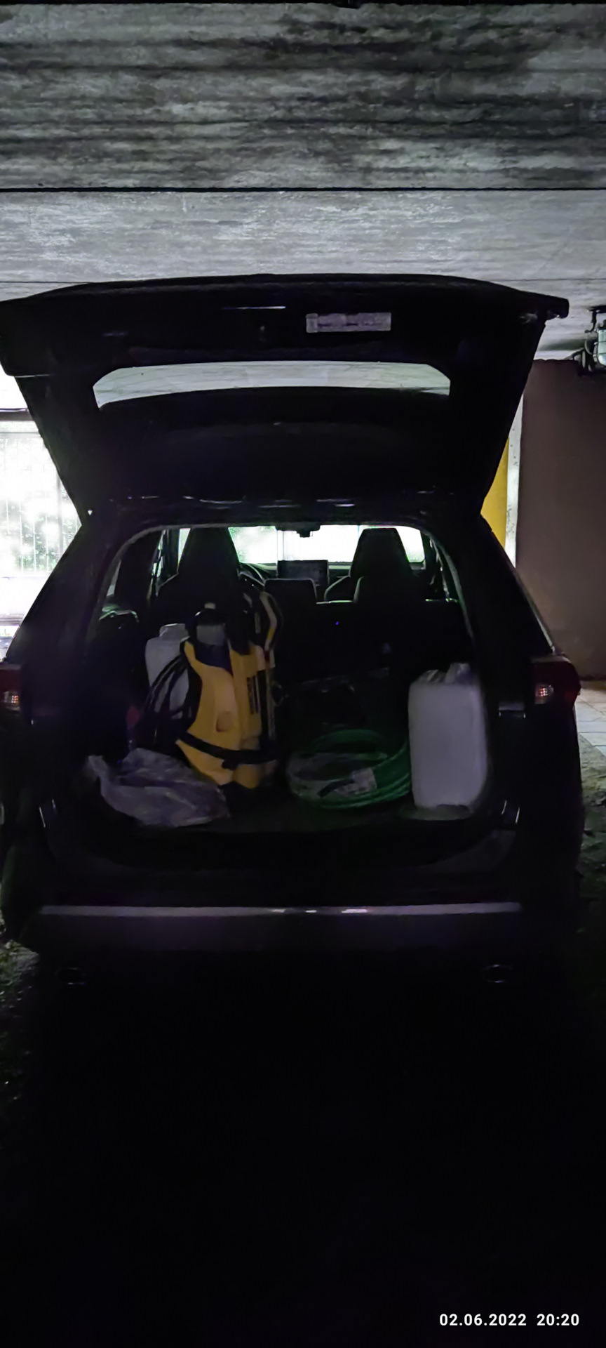

В гараже свет выключен полностью.

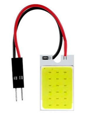

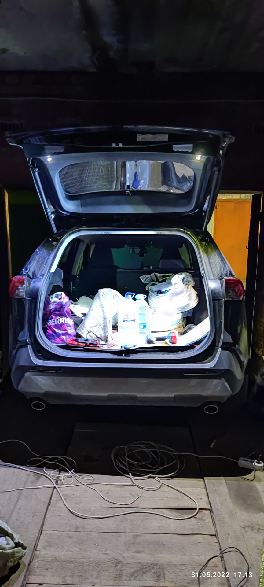

Сетодиод очень яркий, на его фоне родная лампочка w5w бледно жёлтая — в концовке и она была заменена на светодиодную планку из 18шт. Последние фото фулкомплект.

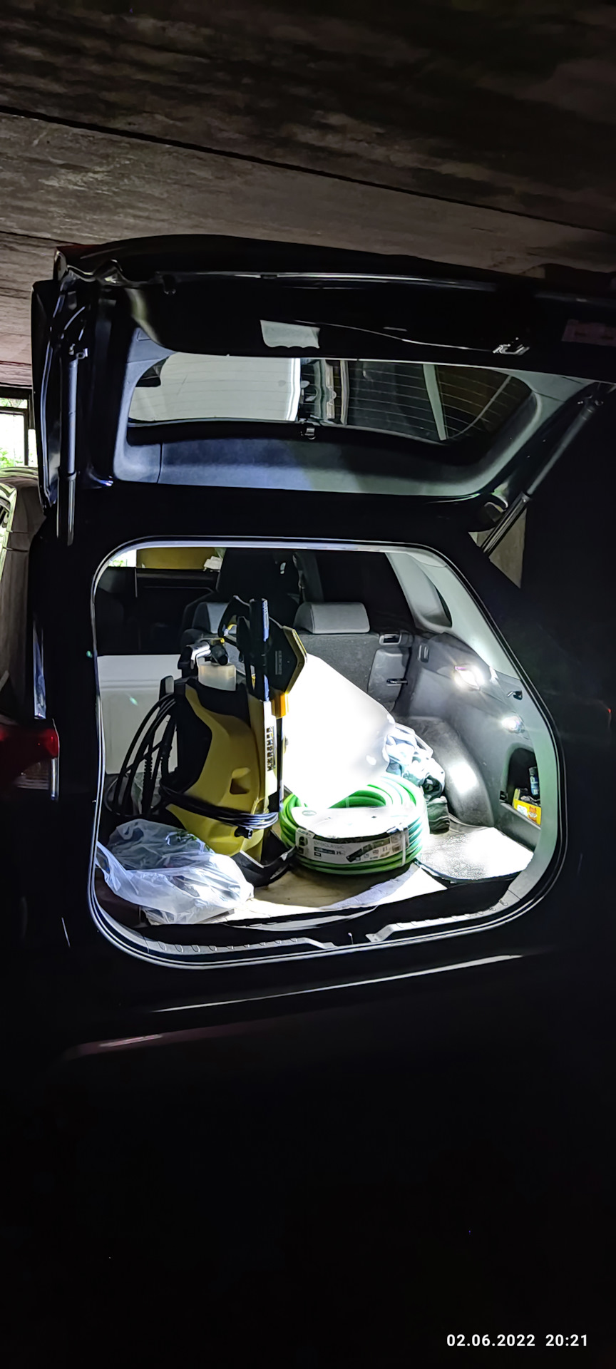

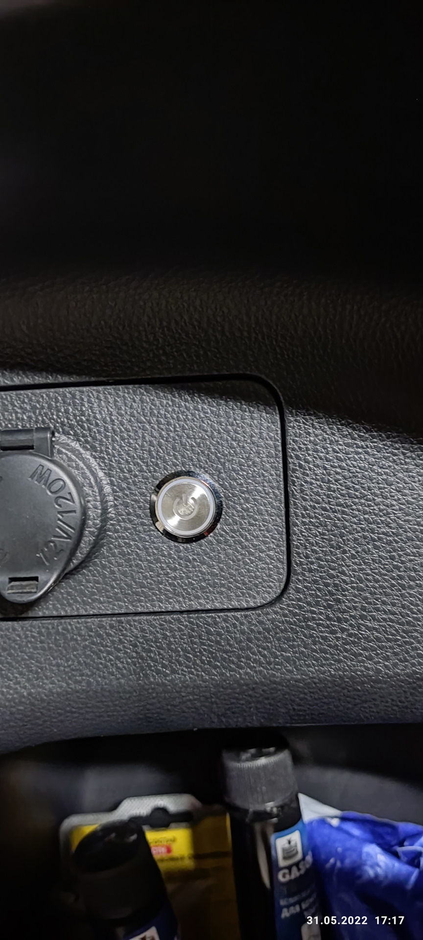

Справо от прикуривателя разместил выключатель освещения в 5й двери.
Закрыл свет чтобы сфоткать кнопку с подсветкой.
Кнопочка выглядит просто бомбезно. Я таких две заказал. Ещё одна в запасе :).

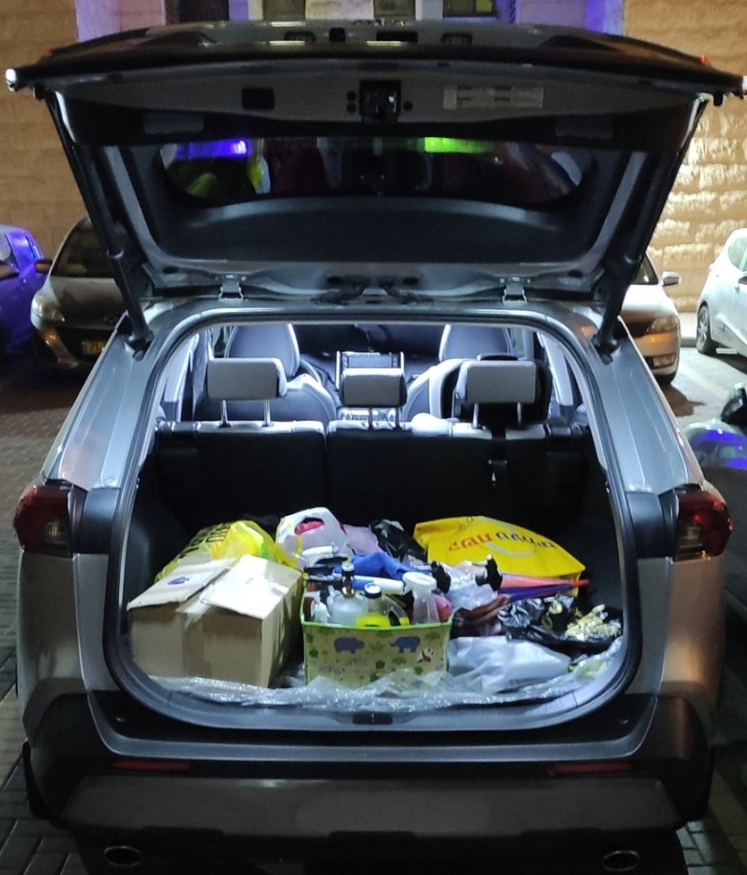

И так же поменял лампочку родную w5w подсветки багажника на светодиодную, взял так же на алимаркете .
И теперь свет багажника на контрасте:
Теперь освещение в багажном отсеке супер.
Света много не бывает.

Заинтересовала кнопка с подсветкой — ссылку пжл в студию (лень матушка искать)
aliexpress.ru/item/100500…269583.0.0.470753194kqKwW
Там два типа кнопок: без фиксации и с фиксацией. Внимательно!
Latching fixation — с фиксацией!
И разъём отдельно смотри там же ваер заказывай.
(Сам киповец прям тащусь от таких кнопочек)
Спасибо
pentium007
Правильно понимаю, что 3-9 на авто мало?
Если бы они написали рабочий и максимальные токи контактов я бы однозначно ответил.
Поэтому руководствуемся рабочими напряжениями. С тем учётом что я питаю светодиоды в авто я выбрал 9-30вольт.
Хотя не указано АС или DC.
