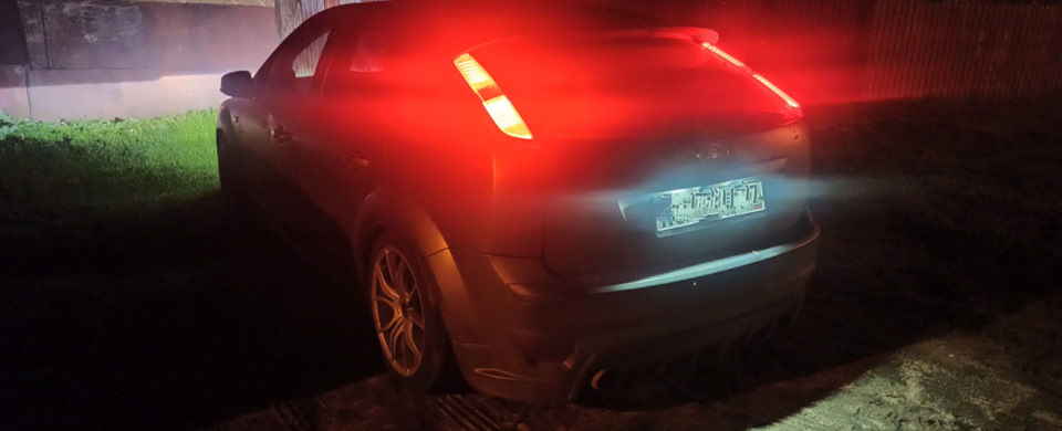

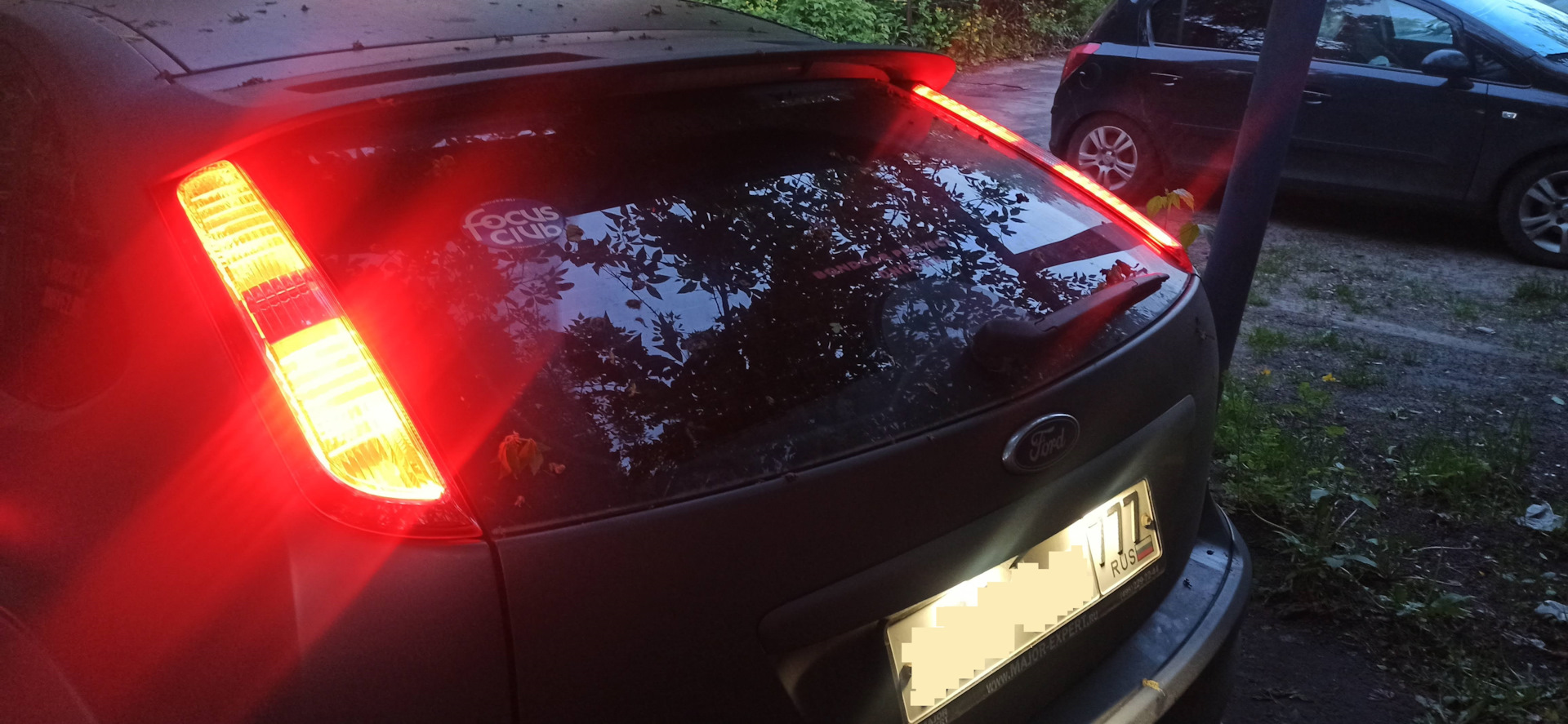

Наконец то, мои руки добрались до премиум фонарей или в народе ст. Покупка произошла спонтанно и деньги пришлось искать.

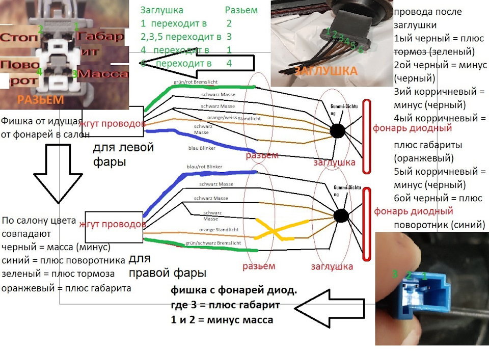

По внешней оценке, они хороши, даже проводка была, но оказалась зачем то заколхожена, скрутки, стабилизаторы. Так что, пришлось дальше колхозить и скрещивать с родной, не разбирая салон. Надеюсь позже все исправлю.

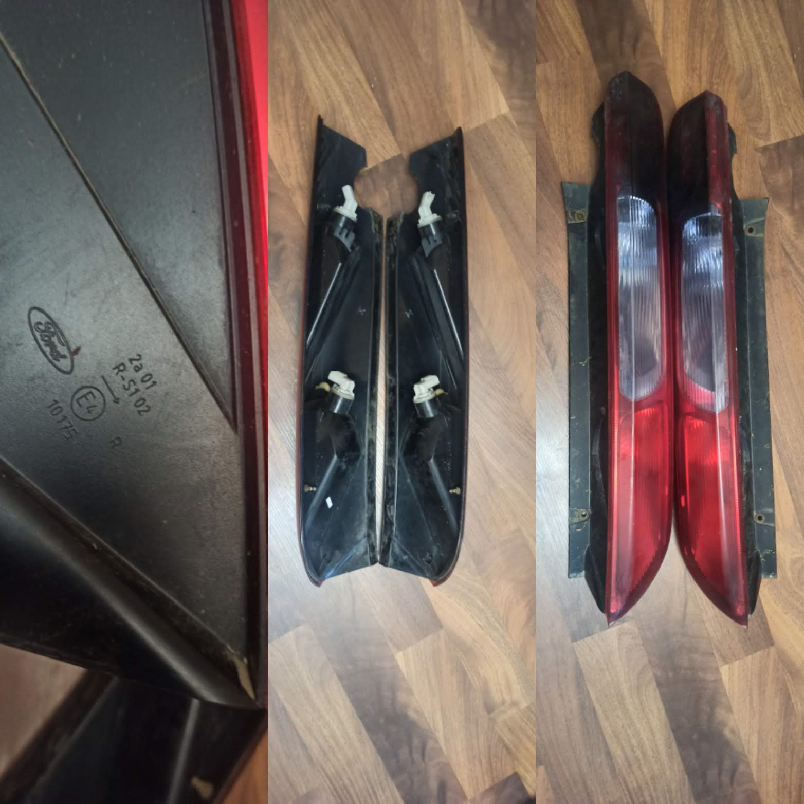

Снял старые, отчистил от г.вна скопившегося под фонарями, припаялся и установил новые. Со схемами помог автомобиль автора "nosound", "Подключение диодных задних фонарей на ДОРЕСТРАЙЛ!" . Схему его прилагаю.
Заметил, что на доресте провода по толще будут и разных цветов, что намного лучше, как мне кажется.
Свои в продажу. Выставлю на авито и д2.
