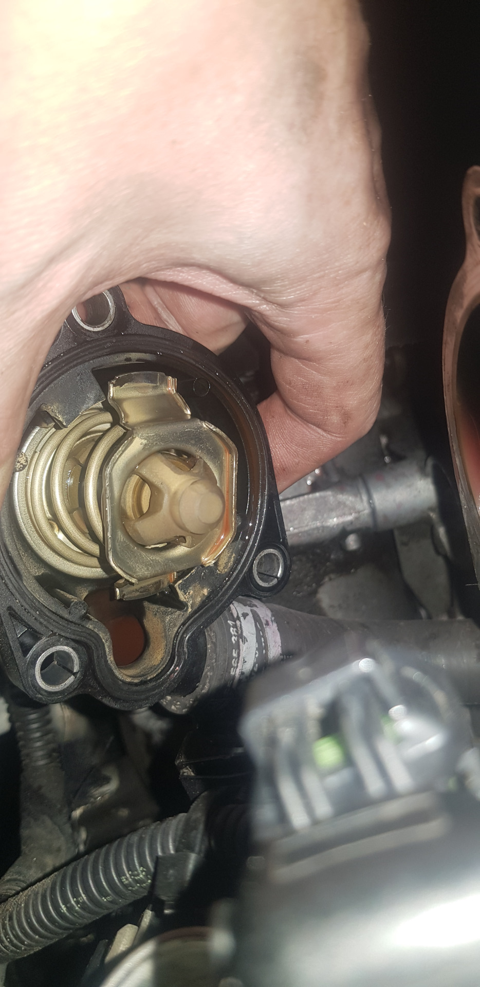

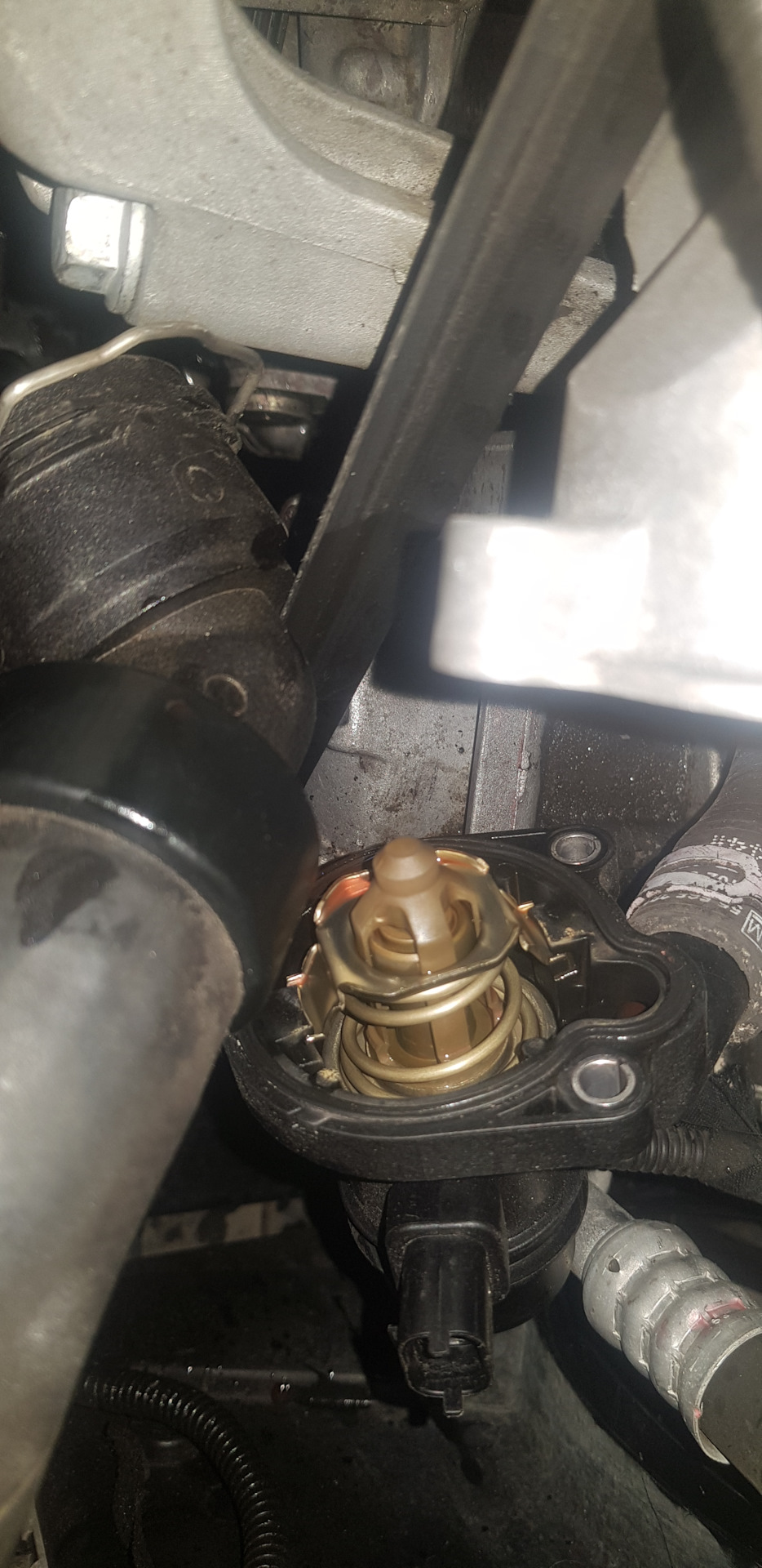

начитавшись драйва было решено подойти к проблеме кардинально а именно доработать термостат ну и поменять антифриз

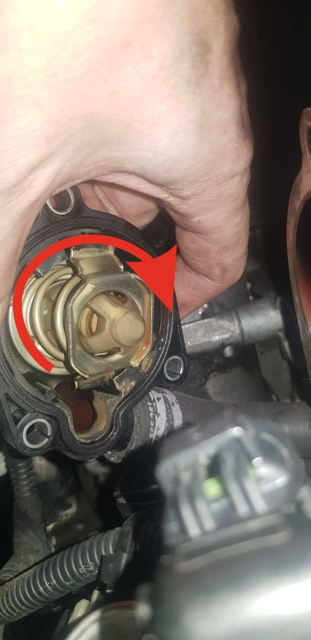

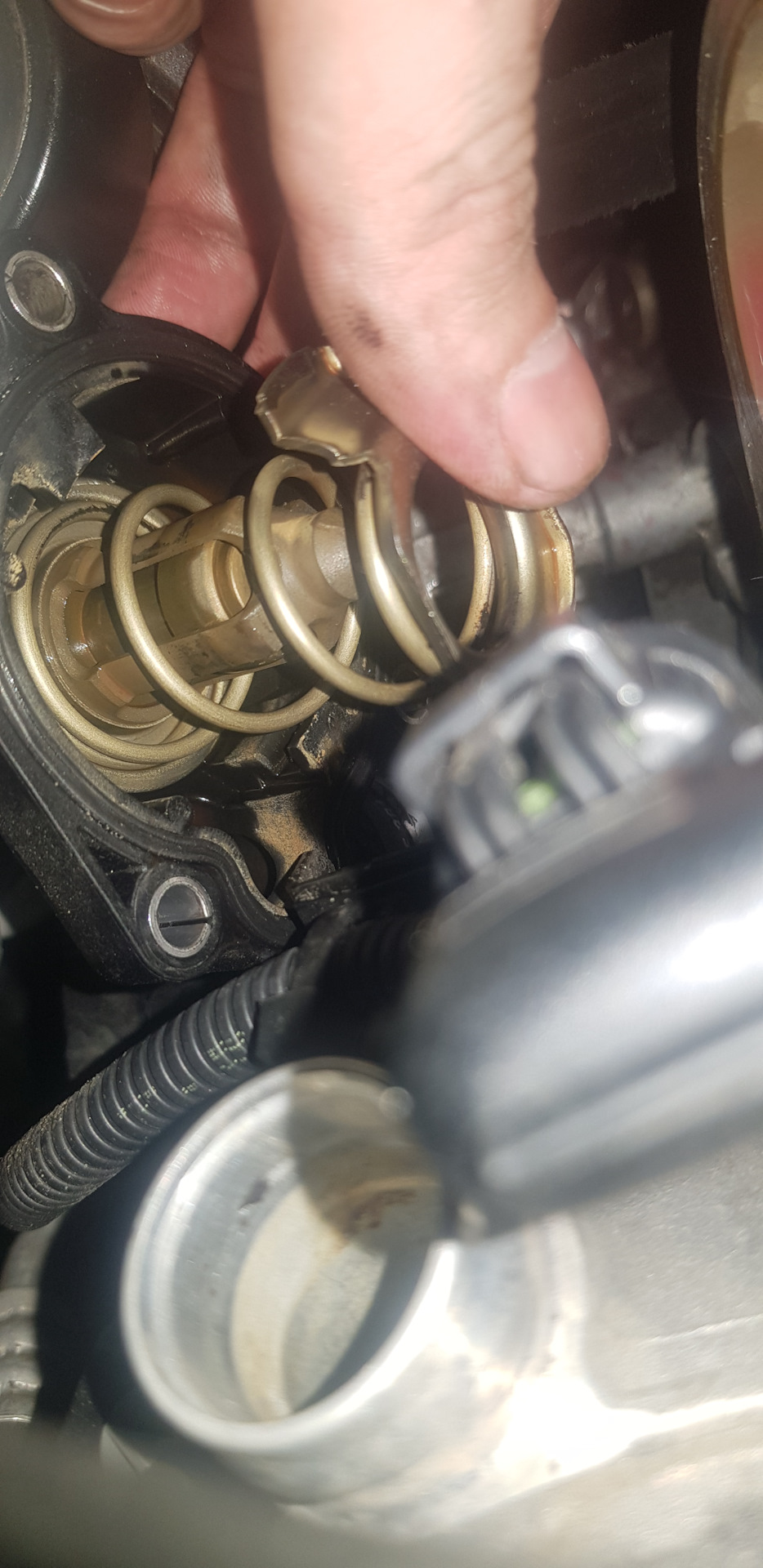

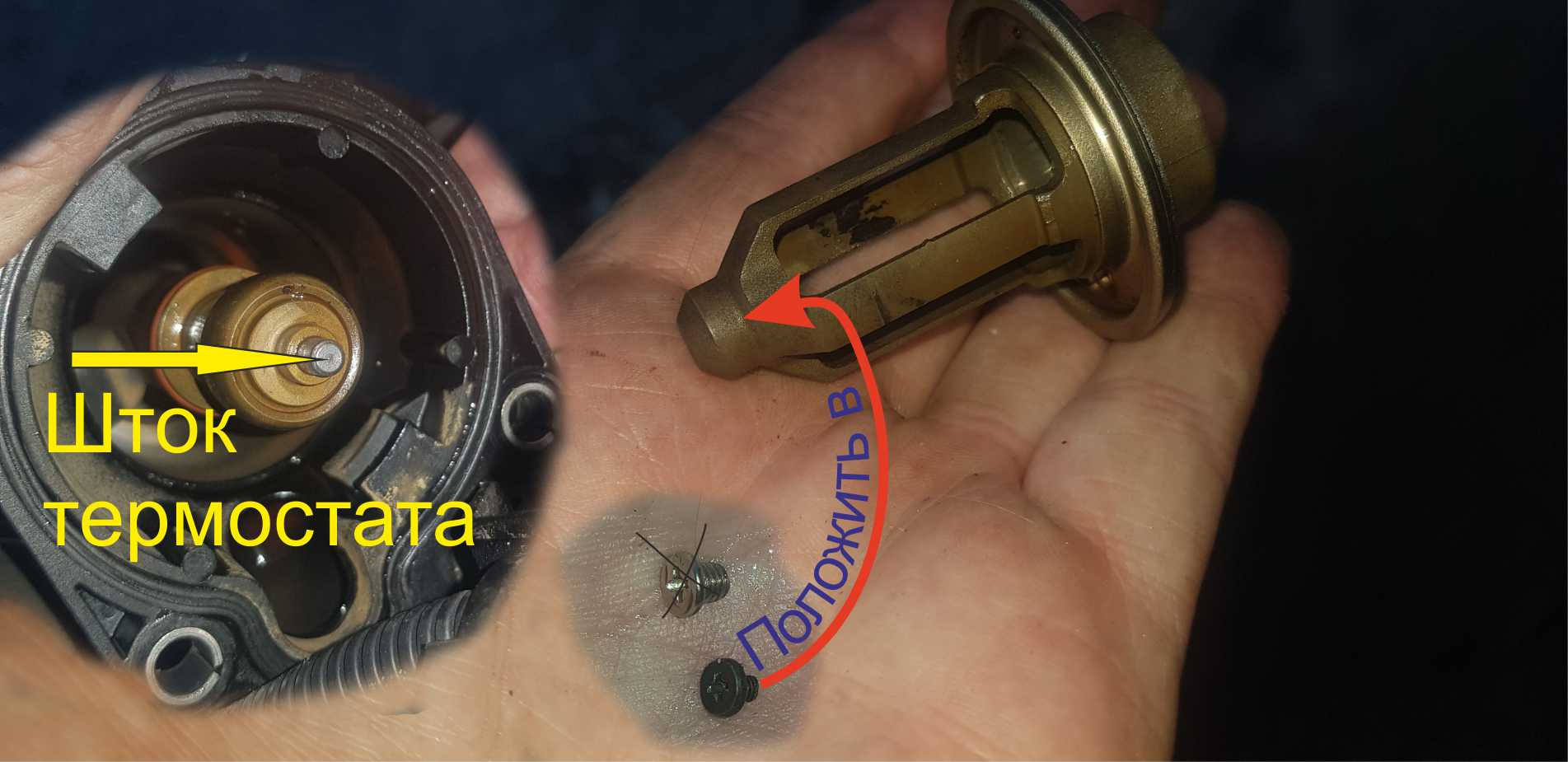

Сливаем старый фриз открутив краник на радиаторе — это 3 литра, сдергиваем с термостата патрубок радиатора на быстросьеме и откручиваем термостат от помпы и сливается еще литр из двигателя.
болтик взял из ноута, им была прикручена плата WIFI. надеваем наш модернизированный болтиком клапан на шток термостата. Собираем всё как было — ставим пружину и скобу, ставим термостат ииииии…

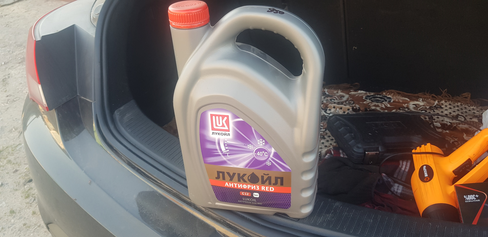

выбрал антифриз лукойл RED, без давления он закипает на 111 С (с давлением около 190 С) — что за его деньги прямо лакшери

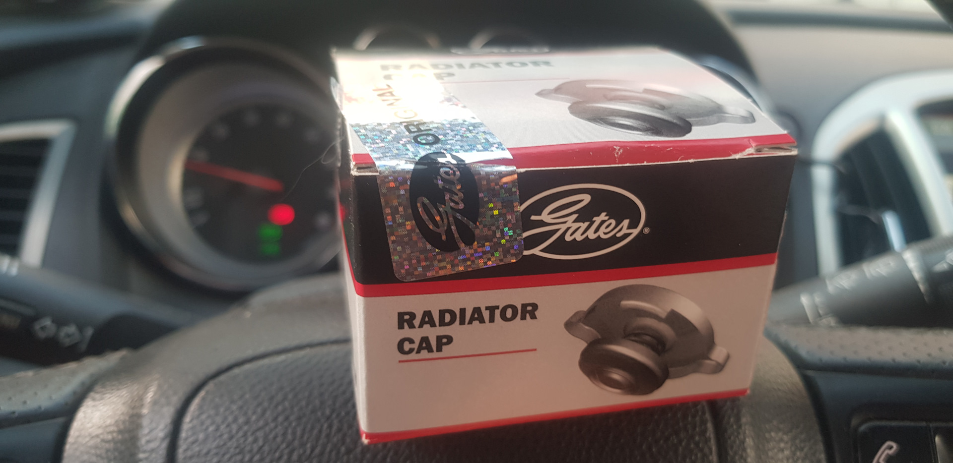

толкаюсь в пробках и появляется надпись о том что антифриз опять аннигилировался, ну "ок" паркуюсь и картина маслом
через пробку расширительного бочка опять выкинуло поллитра антифриза, пока машина стоит и заглушена в бочке силой волшебства начинает подниматься уровень фриза, ничего не кипит но уровень поднимается и вот уже доливать ненужно. Это происходит когда пробка не держит давление и постоянно стравливает.
на этом эпопея с антифризом и понижением температуры закончилась, я очень очень доволен переделкой

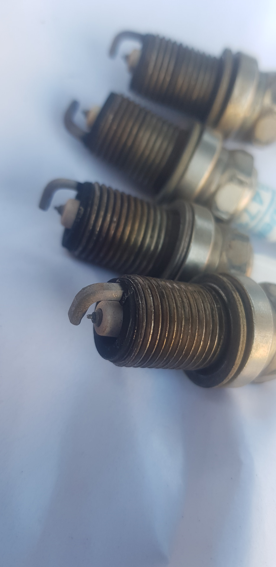

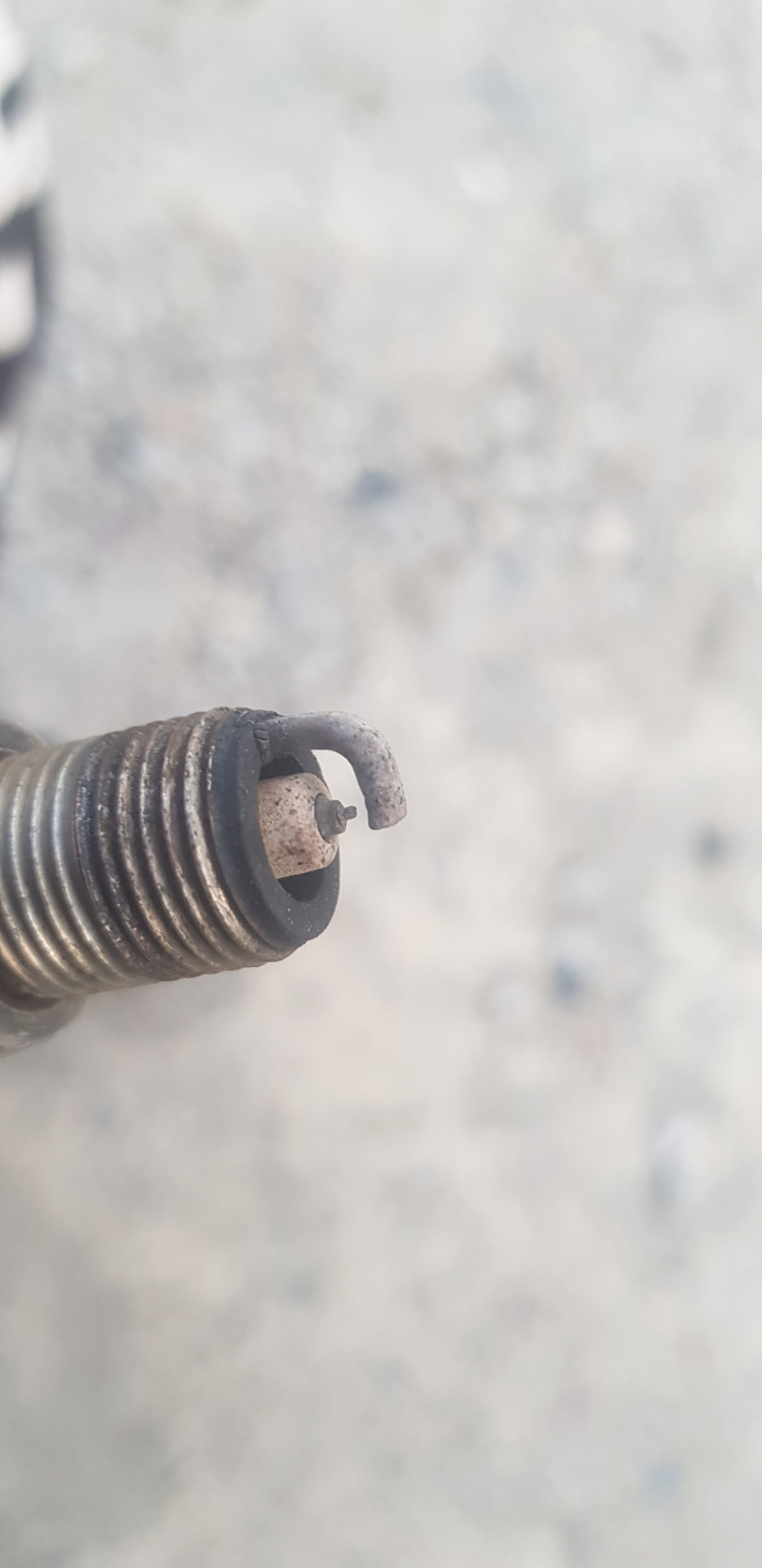

я не открою тайну что убить движок перегревом очень легко, движок может быть уже на грани — но узнать об этом смогут только чуткие владельцы, любители навалить и доверившись опелю получат подлянку
Это свеча четвертого цилиндра, после несостоявшегося перегрева я полез смотреть свечи и был огорчен, может это и было основной причиной всего опуса
снял свечи после поездки в 300км — как и небыло ничего, но осадочек остался…

Добрый день. Подскажите, после добавления болтика и сборки термостата — он у Вас продувался или нет? Делаю себе вставку — начал с 2.6 мм — термостат продувался, дошел до 1.6 мм — он перестал продаваться и после сборки остался в "закрытом" положении…
Посмотри вот тут, я поменял болтик
www.drive2.ru/l/676589154150133084/

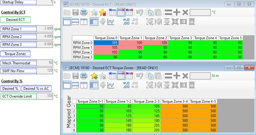

в прошивке задано так: верхняя таблица — температуры, слева от нее зоны оборотов, снизу таблица — зоны момента. Прописан термостат на 92 градуса
По верхней таблице эбу управляет и вертушками и термостатом.
Понизил 105 на 95 сегодня, тест пошел.

У меня до 105гр, в прошивке от корректировал, открывается термос и вкл вентилятора, с климатом кондюком раньше выше 96 не поднималась темп, без прошивки, сейчас так же.
А так без прошивки карлсон будет молчать.

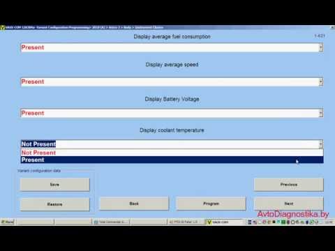

У меня не пишет температуру антифриза на бортовом
опкомом вкладка с температурой открывается без проблем.
Подскажи какая версия программы? А то у меня старая, в Н пользовался а в j только ошибки могу посмотреть.
у меня такая версия VAUX-com 120309a
Простой и действенный способ спасибо)) Вот бы ещё узнать как прошить раннее включение вентилятора с помощью опкома))
Прошить с помощью калибровки работы двигателя)
