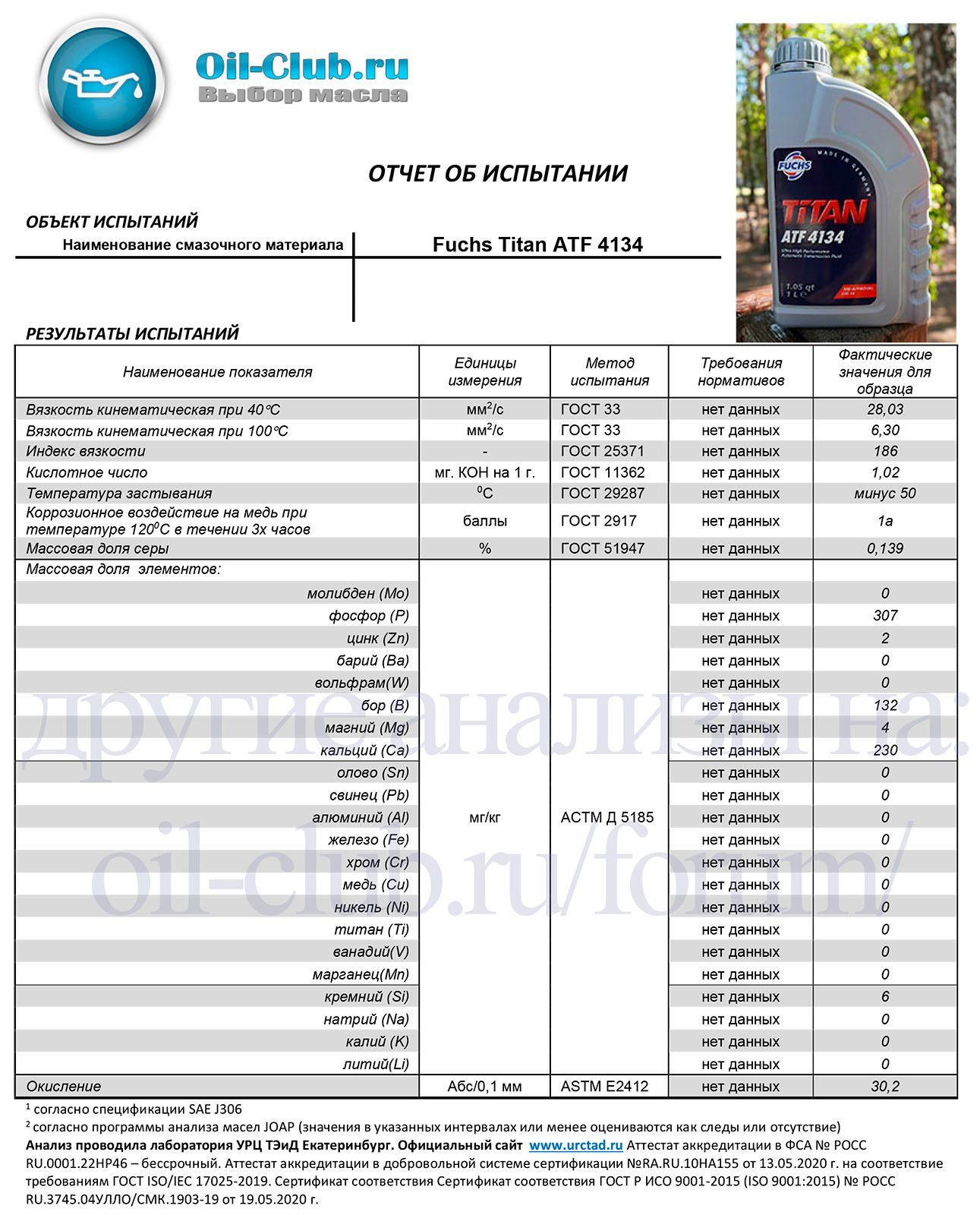

Было время, когда тыкал палку МКПП и не думали что за масло в ней залито, когда менять и главное ЧТО ЗАЛИТЬ… Скучая по тем временам смотрю на цены масло для 722.6. У нас Fuchs Titan 4134 подорожало от 600р до 900р за литр (((( а масло хочешь или нет, но пара менять. Я даже не знаю что сейчас залито, по этому планирую заменить все 8 литров… Смотрю аналогичные масла в листе допуска Мерседес которые можно найти у нас. Есть масло Zic Multi LF по цене 850р… тоже не вариант.И тут я задался вопросом — что в этом масле такого, что оно стоит так дорого?..

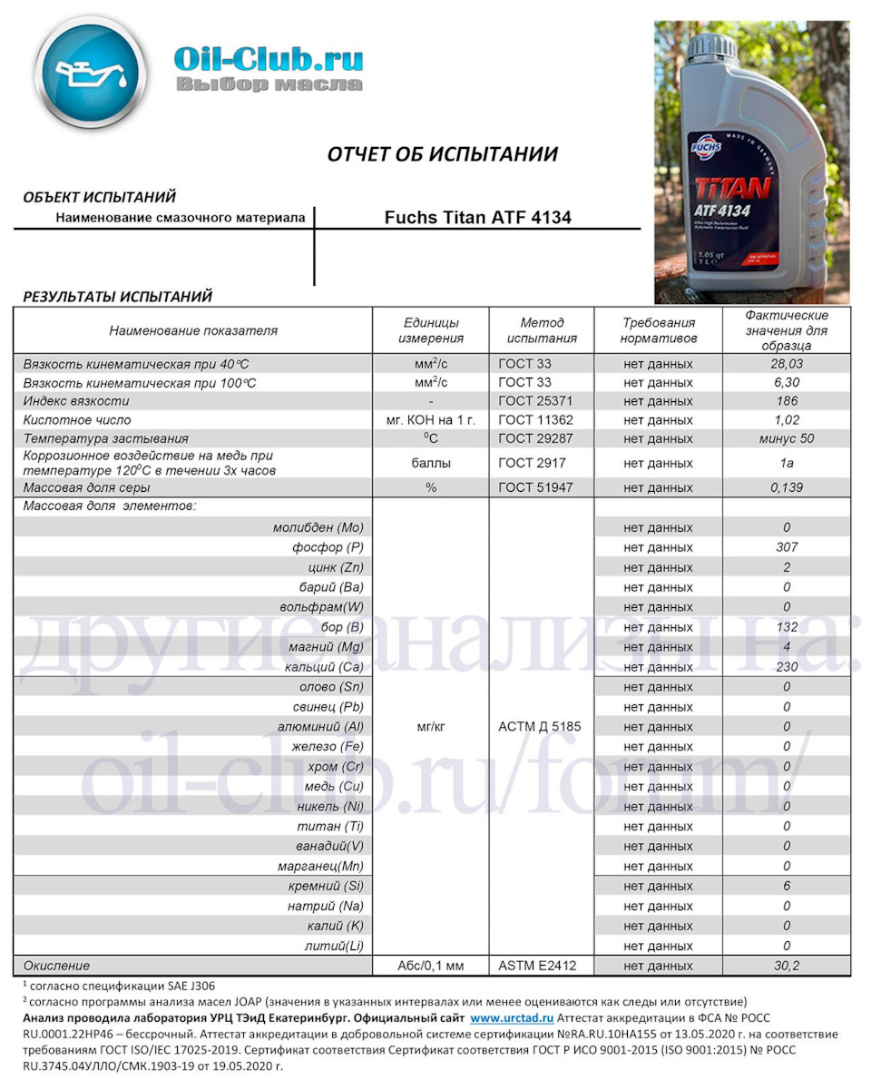

ОК Google… в известном форуме о маслах есть лабораторные анализы про данные масла …

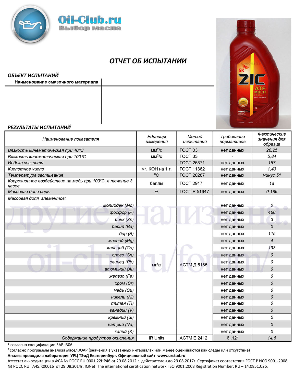

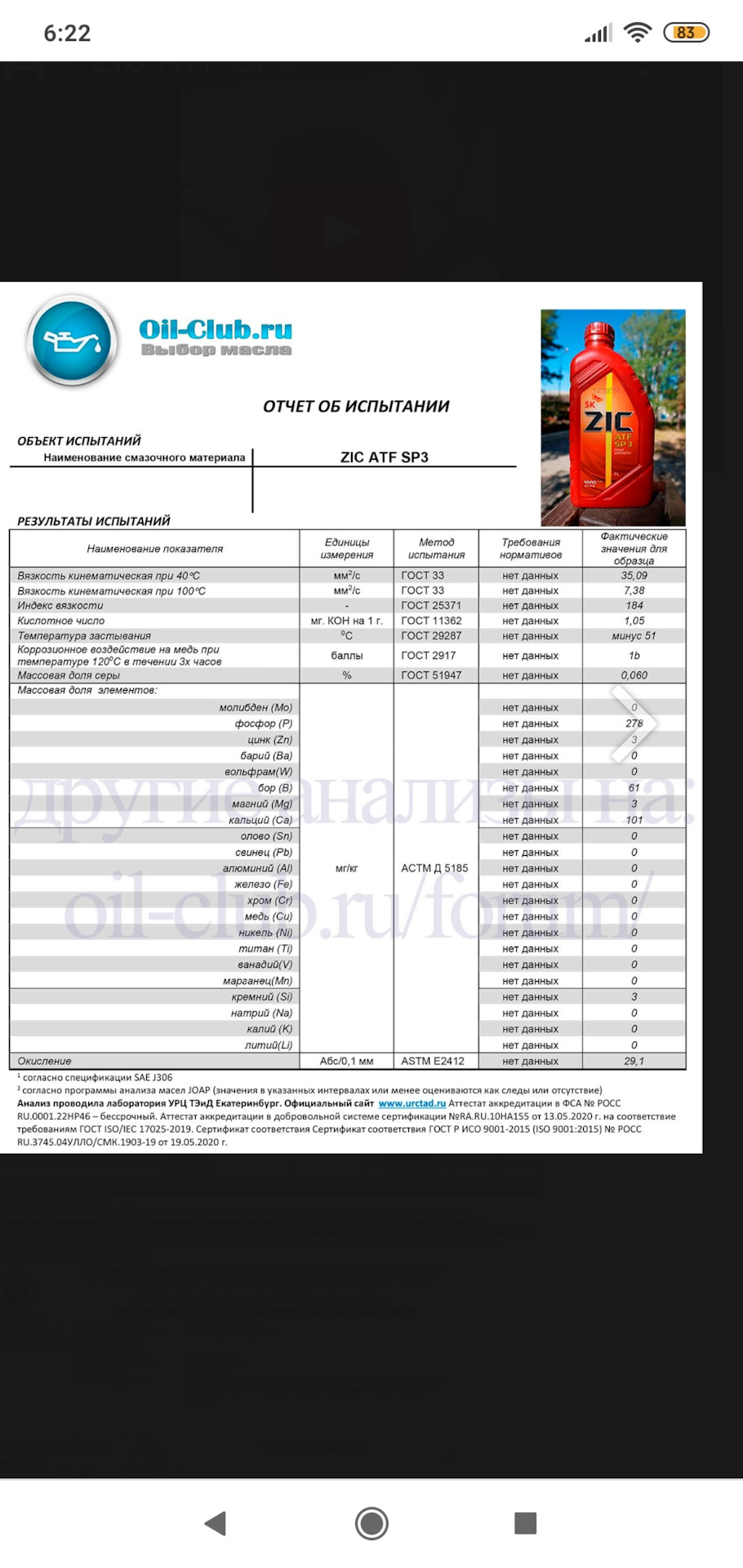

Вспомнил, что когда-то в мой старый форд вместо дефицитного масло МКПП МТ-75 залил обычный Zic ATF 3 и коробка тогда переключалась от сила мысли))) Ищу анализы про данного масло, a именно Zic ATF 3 и… Google говорит, что допуск Мерседеса не имеет, только GM и Ford, однако параметры почти схожи с нужным мне маслами с допуском 236.14…
а главное цена 400р за литр…
Черт дёргает купить это масло, а вы что скажете?

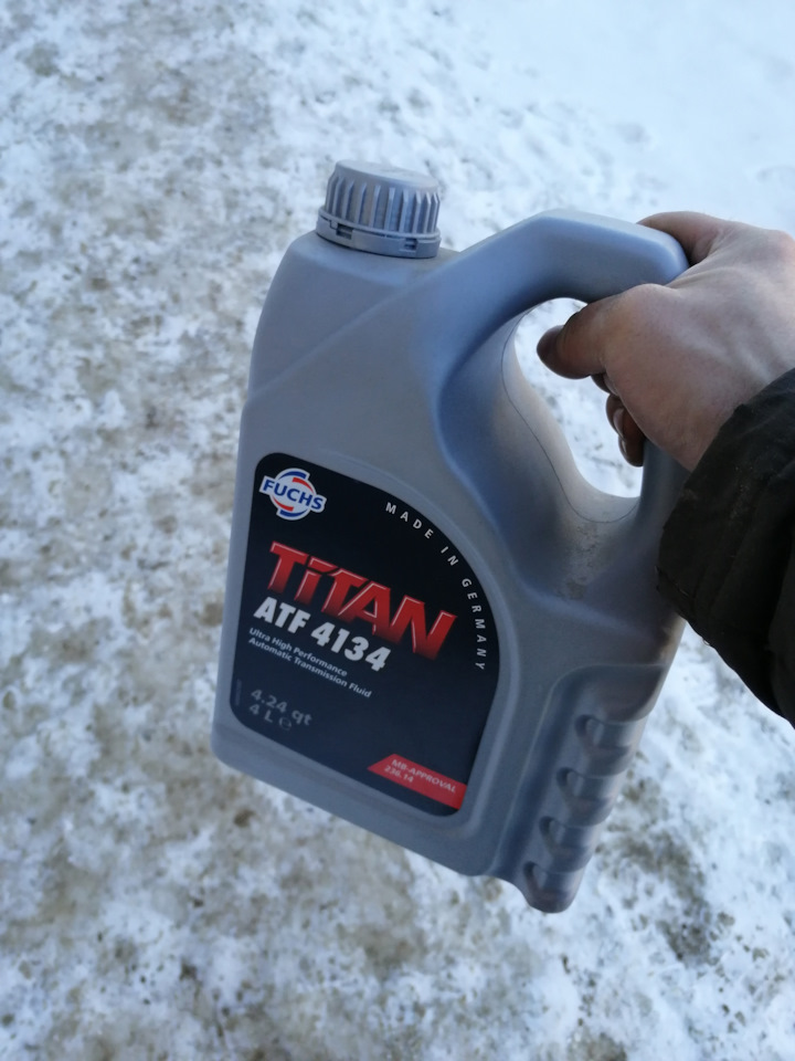

сам еще не решился. Фукс имеет индекс вязкости 186. Сравнивал со многими маслами у которых есть допуск Мерседеса 236.14. У всех вязкость меньше. Единственное масло, у которого индекс вязкости 184, это Zic atf sp3. Думаю залить его и наплевать, что нет допуск мерседес.
Я сейчас стою перед выбором, цена на фукс зашкаливает
я тебя хорошо понемаю. Либо нужно залить маннол с допуском 236,14 за 1400руб. но и менять чаще.

Специально посмотрел все приведённые Вами листы допуска. Ни в один из них данное масло не входит. Поддерживаю комментарий ниже, что экономия нескольких тысяч не стоит потенциальных проблем с коробкой в будущем. То, что показатели Titan`а и Zic`а близки ничего не значит. Если бы Вам кто-то из специалистов по разработке или испытаниям АКПП сообщил, что такая разница в параметрах этих масел не влияет на работу и ресурс данной модели АКПП, тогда конечно можно было бы заливать Zic.
Ну и вообще, раз уж Вы пользуетесь WIS, то 8 литров на замену недостаточно. С промывкой положено 14 литров.
Я бы такое масло себе не залил. Любое из допуска, если Вам Titan покупать не хочется по высокой цене.
Автору не нужно 14 литров жидкости, у него сливная пробка в гидротрансформаторе, достаточно и 8-ми.

тут дело в другом. 236.14 создали для AMG, потом решили все другие допуски заменить этим. То есть создали масло, и что бы окупить затраты, отменили все предыдущие допуски.
Я согласен, что 722.6 и дальше бы прекрасно ездили на тех маслах, что входили в предшествующий 236.14 лист допуска, раз он был сформирован во время выпуска этих АКПП. Я совсем на другое обращал внимание. Автор хочет залить жижу, которая ни 236.14, ни в 236.10, ни В ОДИН ВООБЩЕ лист допуска на АКПП от Mercedes не входит. Вот человек ниже пишет, что он по листу 236.8 заливал и всё в порядке. Ну так это же другое дело совсем, в отличие от того что автор предлагает.
я вас понимаю, но если смотреть характеристики 236.8 и то, что я предлагаю, они почти одно и тоже. Знаете это как? Пример из Лукойл. У него есть масло с мерседевским допуском серии генесис, и еще есть масло Lukoil lada ultrа, без допуска Мерседес. И если залить это масло в двигатель Мерседес, я уверен, что с двигателем нечего не случится.
Я согласен, что можно спокойно заливать в двигатель масло не из листа допуска. Но опять же, наверное Вы вряд ли станете лить в бензиновый двигатель масло, предназначенное для дизеля?
Если есть люди информирование, то пусть меня поправят. В моём понимании как любая жидкость попадает в соответствующий лист допуска: Mercedes изучает характеристики жидкостей разных производителей и сравнивает их с характеристиками жидкости, которая считается, назовём так, эталонной для данного агрегата. Если характеристики жидкости-аналога укладываются в допустимый диапазон характеристики жидкости эталонного состава, то данный аналог включается в лист, иначе – нет. Уверен что для агрегатов, снятых с производства, никто не проводит натурных испытаний.
По мне так АКПП гораздо более сложно организованный агрегат в части работы в нём рабочей жидкости (ведь название ATF переводится именно как жидкость, а не просто масло), нежели двигатель. Да и срок работы жидкости в АКПП намного дольше, чем в моторе. Стало быть и негативные воздейсивия, если таковые и будут, будут происходить намного дольше. Кто его знает, как влияет состав жидкости не из листа на материал накладок, или гальванических покрытий отдельных деталей. Да много ещё чего может быть.
Я не думаю что есть какой-то коварный умысел со стороны Mercedes не включать в листы допуска выбранное Вами масло, лишь бы народ не отказался от покупки рекомендованной Mercedes жидкости. В этих листах допуска столько самых разных вариантов жидкостей.
Вы можете попробовать обмануть судьбу и устроить ресурсный тест Вашей АКПП на этом масле. Думаю что многим будет интересно почитать Ваши записи по результатам эксплуатации через 50-60 тысяч пробега. Вполне есть шанс, что в Mercedes не изучали всё многообразие жидкостей для АКПП. Подходят ли они для коробок, которые по их подсчётам в большинстве своём давно должны быть уже сданы в металлоприёмку и переплавлены. Может Вам повезёт. А может и нет.

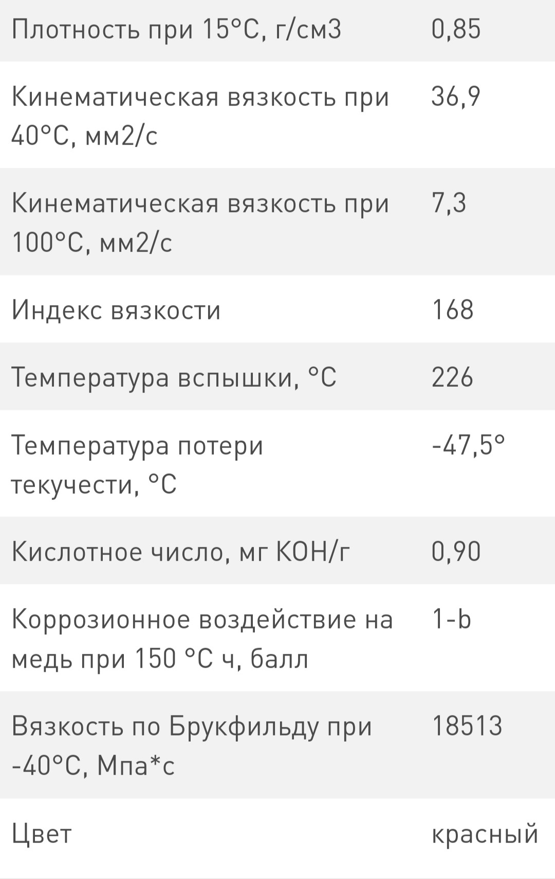

вот, отрывок из авто журнала, где проводились испытание различных АТФ. Не на наших АКПП, и все же проверялись характеристики атф.
Разогрев жидкости влияет и на ее вязкость: чем больше нагрев, тем она ниже. А с падением вязкости снижается эффективность гидротрансформатора. У многих на памяти проблемы с «автоматами» не очень юных «французов», когда из-за повышения температуры жидкости (особенно летом в пробках) они вообще отказывались работать!
Идем дальше. Очень важно, чтобы зависимость вязкости от температуры была максимально пологой. Одним из основных критериев этой пологости является индекс вязкости: чем он выше, тем лучше.
Если смотреть кинематическую вязкость на 236.14 и Атф 3, то тут выигрывает атф3. Задаётся вопрос: не специально маркетологи заменили боле хороший атф на той, что бы побыстрее угробить надёжный агрегаты? Ведь если машина не сломается, то и менять ее никто не будет.
