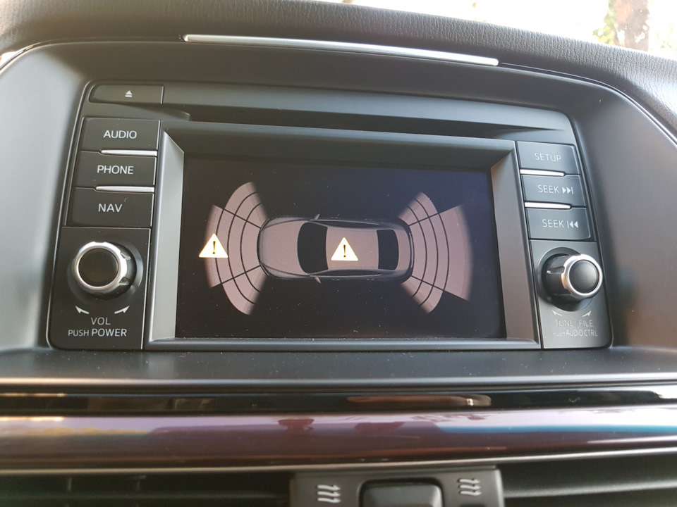

А вот на прошлых выходных помыл авто и при парковки у дома обнаруживаю странный писк парктроника и восклицательный иконку в желтом треугольнике на ГУ по центру и спереди изображения авто (опишу подробней может сэкономлю читателям время, нервы и деньги) . После чего перестали работать все парктроники. Восклицательный знак спереди периодически менялся на значок с красной книжкой (типа почистите датчик).
Помониторив вопрос в инете, решил всё проверить наверняка. Открутил бампер верхнюю и боковые части, этого достаточно чтобы добраться до датчиков парковки нужны плоская и фигурная отвертка и ключ на 10. Для начала прозвонил всю проводку и обнаружил, что с ней порядок, далее замер сопротивление датчиков. На всех четырёх датчиках сопротивление было одинаково 28,5 (тумблер на мультиметре 200к). После чего немного трухнул, решив что накрылся блок управления, но решил по экспериментировать и поменял местами правый передний и боковой датчики. При включении зажигания обнаружил, что иконка с восклицательным датчиком в треугольнике переместилась с центра на правый передний бок, т.е. не работает правый передний датчик.

Хотел сейчас сфоткать как выглядит иконки на ГУ, а ошибка каким-то образом исчезла, но поднеся руку к правому переднему датчику характерного писка нет, т.е. ему всё-таки хана. Фото ГУ с ошибкой прикреплю из интернета, остальные мои.

Датчик пришёл и я его минут за 15 установил. Всё заработало, надеюсь на долго.

Самая частая причина, это окисление разъемов которые находятся снизу бампера справа и слева. У меня они были все зелёные. Также датчик легко проверяется диктофоном телефона. Я тоже заказал датчик с Алиэкспресс, теперь лежит на полке дома, так как дело было в контактах
Я же написал все контакты прозвонил и проверил. Все контакты как новые.
